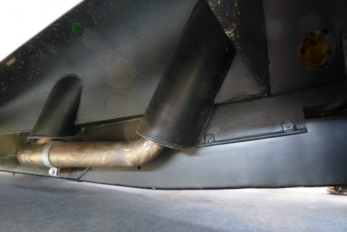

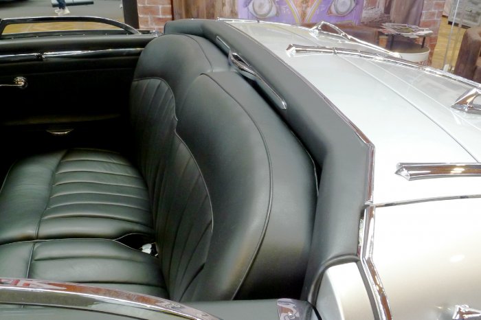

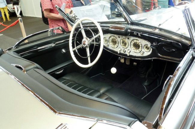

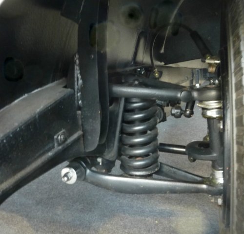

Ich erlaube mir mal einige Fotos eines (über-) perfekten Mercedes 500 K, der auf der Oldtimermesse Friedrichshafen zu bestaunen war, hier einzustellen.
Wenns stört, lösche ich es wieder raus.
Bei den Fotos habe ich mich allerdings auf die Bereiche beschränkt, die beim 1:24-Heller-Bausatz nicht ganz richtig, unklar bzw. nicht stimmig sind.

Danke, Fotos sind super. Ich finde ihn allerdings nicht über-restauriert. Wenn jemand das so will ist es für mich genau so okay wie wenn jemand so einen Oldtimer patiniert möchte. LG Markus

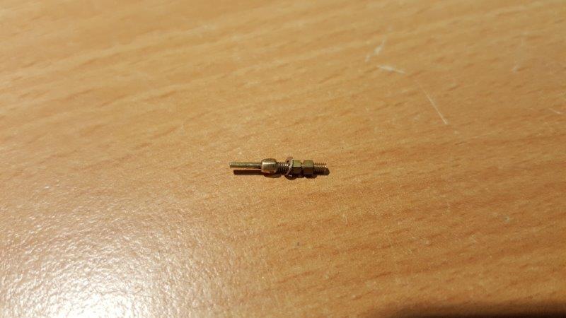

Hallo. Noch ein paar Bilder.
Die "Stange" geht durch das Chassis zum Bremspedal.
Das ist der Verstellmechanismus für das Seil zum Bremskraftverstärker.
Rohr D (A): 0,9mm D (I): 0,7mm Gewinde: 1,4mm
Das Rohr ist hartgelötet in eine 1,4mm Hutmutter die gefräst und gebohrt wurde. Länge ist noch änderbar.
Markus
