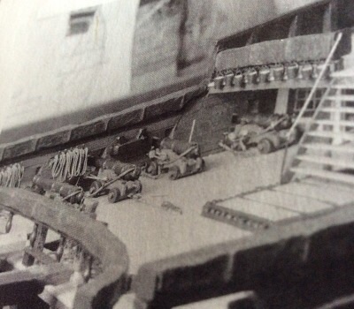

Was vielleicht im Moment helfen könnte, selbst habe ich mir das Prinzip auch nicht ausgedacht...
eine Aufnahme aus Philip Reeds's Historischer Schiffsmodellbau. Er baut hier die HMS Majestic in 1:144 ebenfalls aus Holz. Wobei er aber die Blöcke auch aus Holz fertigte. Aber sehr schön die Struktur des Drahtes zu sehen welche wirklich ausschaut wie echtes Tau.

Auch die aufgehängten Taue sind nach dem selben Prinzip.

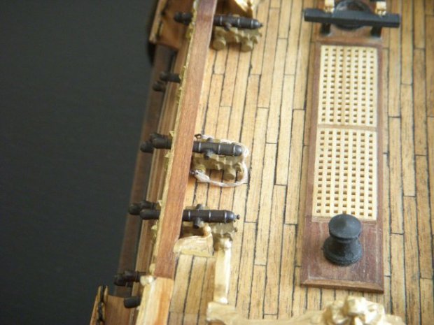

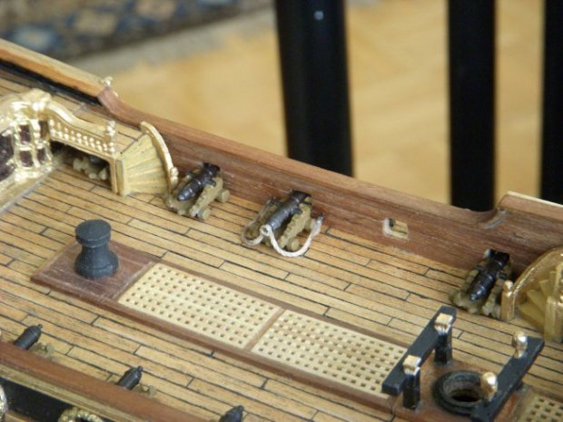

Danke für Eure Tipps :ok: ...ich hab mal an einer Kanone das Brooktau versucht, also Ösen gebogen, Dorn gemacht damit ich das Tau um den hinteren Kanonenknuddel bekomm und dann alles montiert, das Tau sieht auf den Bildern dicker aus als es wirklich ist ;( viel dünner möchte ich es aber nicht mehr machen :nixweis: ...was meint Ihr, lassen oder abreissen ? ?( ...die Seitentakel schaff ich sicher nicht, das hab ich mir schon mal abgeschminkt :will: ...
Oliver
580
Sonntag, 15. Februar 2015, 14:26
Hi Oliver,
finde die Taue ehrlich gesagt immer noch zu dick. Vielleicht solltest Du das Garn auch etwas einfärben.
Mir persönlich erscheint es viel zu hell und stört das harmonische Farbenspiel auf Deinem Deck.
Ich finde, sie wirken irgendwie wie ein Fremdkörper. Aber vielleicht war`s ja beim Original genau so
LG Ray

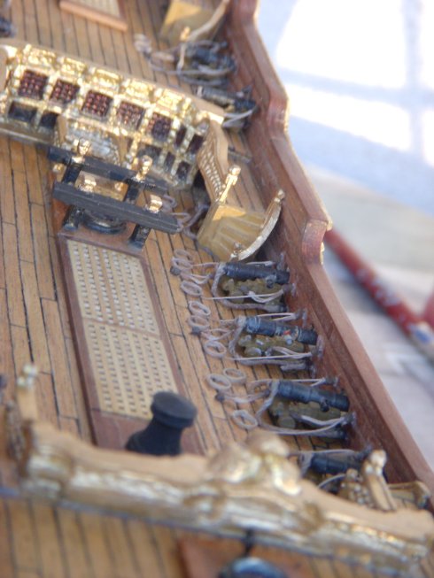

@Ray, vielleicht war das Licht bei den Bildern nicht ganz OK, ich muss gestehen das es auf den Bildern wirklich beschi...en aussieht, in Real ist es besser, viel dünner möchte ich die Taue nicht machen, sie wirken sonst nicht mehr, hab schon etliche Versuche gemacht aber 0,75 mm sind optimal. Hab noch zwei weitere Kanonen mit den Brooktauen versehen, so langsam gefällt es mir doch...
Oliver

ne, 0,4 mm wäre viel zu dünn da würde die Seilstruktur nicht mehr rüber kommen, wie schon geschrieben auf den Bildern sieht es vielleicht dicker aus aber für mein Gefühl passt es, hab jetzt die untere Batterie fertig gemacht ...ich Real schaut es stimmig aus ...
Oliver

Sieht sehr schön und aufgeräumt aus. Hast du die Broktaue
mit Kleber bearbeitet?
Die Länge der Taue erscheint mir ein wenig kurz ( was mir
persönlich besser gefällt )
gegenüber dem als ich sonst so hier im Forum gesehen habe.

ja, die Taue könnten einen Tick läger sein, aber so finde ich es auch "ordentlicher" , die Taue sind in Superkleber quasi gebadet worden damit das ganze hält und farblich auch etwas harmonisch aussieht ...
Oliver

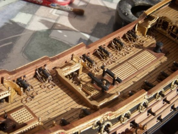

nach weiteren Versuchen mit Draht und löten, Faden und Stecknadeln etc. hab ich es nochmal mit der Knotenmethode und "freihändig" also nach Augenmass und ohne Vorrichtungen probiert...hier das Ergebnis, in Anbetracht des Massstabes geht vielleicht nicht zu kritisch mit Euren Urteilen um ;( aber für Kritik bin ich wie immer gerne zu haben...
Oliver
PS: das Garn ist 0,25 mm aus dem Modellbauhandel, die Knoten sind mit Leim fixiert und dann mit einem dunklen Braun aus Abdeckfarbe bestrichen und dann mit Superkleber drangepappt (war das ne Sache bis das in Position war und hielt :bang: ) die Taubündel sind 3,5 mm im Durchmesser und bestehen aus zwei Wicklungen...

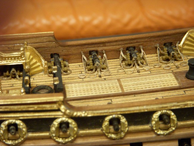

hier noch paar Bilder der Kanonentakelage bei Tageslicht...
Also ich find's super :respekt:
LG :wink:
Marcel
593
Donnerstag, 19. Februar 2015, 10:57
Würde ich so lassen.
594
Donnerstag, 19. Februar 2015, 11:11
Ich denke auch, mehr kannst Du bei dem Maßstab wohl schwerlich nur rausholen, ich würde es so lassen. Es sieht gut aus so! :ok: :ok: Was mir nicht ganz so gut gefällt -Achtung, nur mein persönlich Meinung- sind die aufgeschossenen Taljentaue, sie sind mir etwas zu "kringelig" und liegen mir etwas zu sehr aufgeschichtet. Aber das ist kein Gemecker sondern nur eine Anmerkung! :thumbsup:

freu mich das es gefällt....was die Seilbündel angeht, die sehen in der Tat etwas hoch aus, sind aber nur 2 Wicklungen von 0,25 mm Garn, weniger geht quasi nicht, der Massstab ist das Problem ;( ...nachher werde ich mal weiter machen...
