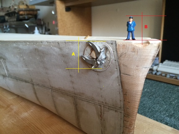

so, da bin ich nochmal. Da ich noch auf meine Nagellieferung warte, habe ich mich an die Ankerklüsen der Backbordseite ran gemacht.
Hochskalierte Papierschablonen auf Holz übertragen, ausgesägt und die drei Lagen Fliegersperrholz übereinander geleimt.
Dann wurden die Klüsen mit dem letzten Rest der noch vorhandenen Nägel auf den Rumpf gebracht,
und anschließend die Durchführungen für die Ankerstöcke gebohrt.
War gar nicht so einfach genau an der richtigen Stelle im Deck wieder rauszukommen.
Nun noch Passprobe mit den noch ungeputzten Ankern...
Beim Heckanker muss natürlich der Ankerstock noch etwas gekürzt werden, aber ansonsten hat alles gut gepasst.
So, das nächste Mal geht`s dann wieder mit der Sperrholzbeplattung weiter

Vielleicht muss er auch nur schräger rein, mehr zu Mittschiffs hin geneigt?
Ausserdem kommt er mir allgemein etwas sehr groß vor?!?
590
Mittwoch, 6. Juli 2016, 14:37
tatsächlich...

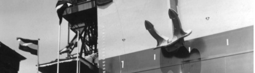

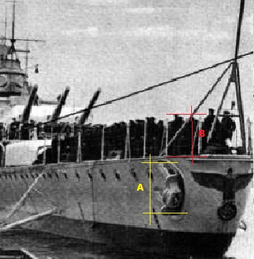

...wirkt der Anker auf dem unteren Bild etwas zu groß. Aber ich glaube, dass der Heckanker dieselbe Größe wie die Buganker hatte.
Zumindest habe ich nichts gegenteiliges gefunden.
Unter dieser Voraussetzung ergibt sich beim Original und auch beim Modell ein Größenverhältnis von ca. A= 1,2 x B.
Und die nächst kleinere Ankergröße war mir schon wieder fast zu fipsig.
Aber Du hast recht, etwas schräger stellen und der Stock verschwindet unter Deck.
Dazu den Anker umlaufend um ca. 0,5 mm abgeschliffen und schon sollte die Sache etwas anders wirken. :)
Danke für den Hinweis :ok:

Dann hier nochmal ganz ohne Mathe im direkten Größenvergleich.
(und nicht das jetzt einer sagt, es gibt kleine und große Leute... :!! )

Ich denke am Bug fällt es auch nicht so auf weil da noch jede Menge Rumpf drunter kommt. Am Heck wirkt es anders proportioniert weil da der Rumpf direkt drunter abflacht.

Wat fürn Trümmer dat Ankerle.
Tja der musste ja auch was halten. Immer wieder faszinierend, wenn Details zum Modell dazukommen - Klasse.

Also das bauen deiner Ankerklüsen zu betrachten macht Laune ernsthaft.
Auf die Gefahr hin das ich es übersehen habe..schliefst du die Teile innen noch etwas bei damit die Kannten nicht so direkt zu sehen sind oder bleibt das so ? Is nur Neugier weil das ja bei den Originalen stark abgerundet war..

In diesem Sinne, Werner, na klar, ich werde nochmal final schleifen.
Aber so richtige Rundungen wie beim Original werde ich hier nicht umsetzen können.
Muss auch nicht, weil das Gesamtbild trotzdem passt -meine Meinung ;)

ich finde das die Ankergröße genau passend ist. Und wenn, wie schon geschrieben,
der Winkel am Heck etwas geändert wird, sieht es absolut stimmig aus. Wenn dann die Anker mal lackiert
sind, genau wie der Rumpf, wird es super aussehen.
