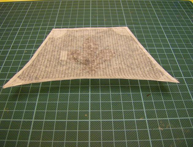

Nee, nee. Das würde ja kein Stück zu den (Silikon)Wellen passen, die ich schon seit Längerem fertig hab'...
Wie kommste auf große Flaute?
Lass' mich raten... weil das Beispielsegel noch so schön flach is' 8) ?
Keine Sorge - das wird noch...(hoffentlich)
An dem Segel is noch kein Holzleim dran - mit dem hoffe ich das Segel noch in Form bringen zu können.
Sollte das (warum auch immer) nicht klappen, müssen halt doch Drähte in den Säumen eingearbeitet werden anstatt "nur" richtiger Liektaue...
deshalb habe ich gefragt....
also mit holzleim hinterher wird das schwierig und mit den drähten AUSSEN bekommst du auch INNEN keine BAUCHIGE wölbung hin.
mit draht kannst du nur die form verändern, nicht aber das volumen.
ALLERDING und das meine ich so....die flauten variante gefällt mir sehr gut.....
grüsse
der roland

@Roland:
Ich stimm' Dir zu - die Flauten-Variante hätte was.
Aber die Segel auf Flaute würden halt nicht zu den Wellen passen, die später drunter kommen...
(siehe hierzu z.B. Beitrag Nr. 383)
Wegen dieser Wellen wird meine Soleil am Ende mit 15° Rückenwind von Backbord dastehen.
Also dürfen die Segel nicht aussehen als wär' grad Flaute...
Auch ist das Material für die Wölbung ja schon in dieses flache Probe-Segel mit eingerechnet.
Wenn ich das so wie's auf dem Foto ist zwischen die Rahen packen würde, wär's zu groß...
Wenn's mit der Methode nix wird, wird halt das nächste Probe-Segel angefertigt.
Das dann allerdings mit dem Holzleim als erstes...
(danach heißt die nächste Alternative Haarpray)
Ich muss halt wegen mangelnder Vorkenntnisse ausprobieren.
Am Ende wird schon was brauchbares bei rumkommen...

Ok... dumm ausgedrückt - mein Fehler - ich versuch's nochmal zu erklären...
Ich hab das Probesegel nicht wirklich größer gemacht.
Wenn man's jetzt auf das (gewölbte) Plastiksegel auflegt (das Plastik-Vorbramsegel stand ja Pate),
dann passt's da zu 100 Prozent drauf.
Legt man's aber auf den Tisch (so wie gestern auf dem Bild), dann verschwindet die Wölbung und es sieht platt aus.
Deswegen hat Roland gemeint ich wollte die große Flaute darstellen.
D.h. wenn ich dieses Probesegel jetzt versuchen würde platt (Flaute) zwischen die Rahen zu bekommen,
dann wär's zu groß. Es muss also genauso gewölbt sein wie das Plastik-Segel, damit's passt...

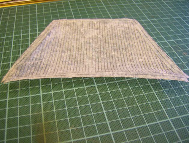

Das bereits angefertigte Probesegel hab' ich schön dick mit Holzleim eingekleistert und eigentlich erwartet,
dass es daraufhin in irgendeiner Art "formbar" wird - Pustekuchen.
Deswegen hab ich ein Stück Seidenpapier ohne Farbe mit Holzleim getränkt, weil ich dachte der Leim müsste evtl. vor der Farbe drauf,
aber das Ergebnis war ähnlich ernüchternd...
Danach hab' ich dann die Methode mit dem Haarspray versucht
(Zitat von Frauchen:"Hier haste mein BETON-Spray. Damit geht's garantiert - da bewegt sich dann nix mehr!").
Gleiches Ergebnis...
Da ich mir aber in den Kopf gesetzt hab' die Segel ohne Draht drin hinzubekommen hier meine Frage:
Wie bekommt man die Segel so hin, dass sie "formbar"sind bzw. was hab' ich da falsch gemacht?
Muss das wirklich Rolands Kleister-Orgie sein (wir erinnern uns an dieses appetitliche Glas voller....Kleister),
oder hab' ich einfach nur wieder was Grundlegendes übersehen?

Samstag, 29. Januar 2011, 16:26
@jojo
weil man mit draht die segel nicht 'bauchig' hinbekommt. der draht kann den segeln nur form geben.
so richtig schön konvex geht's (wohl) nur mit fön und sauerei
@jens
die segel habe ich NICHT mit dem inhalt meines ekelglases gemacht!!! :D
schau nochmal nach.....ALLES PONAL :abhau:

Samstag, 29. Januar 2011, 17:04
Tach!
Da hatta andererseits auch wieder mit recht!
Geht wohl auch alternativ mit Stoffversteifer (bei dem ich ja schon öfters den Verdacht geäußert hatte, dass das nix anderes als verdünnter Ponal oder zumindest ein sehr enger Verwandter vom "alten Holz(-leim-)michel" is...). Wenn man keinen Fön nehmen möchte, oder die Herausgabe von der Gattin vehement verweigert wird, kann man die Segel auch zum Trocknen auf die Plastiksegel legen und leicht andrücken (beidseitig schön naß einschmieren/ durchtänken). Hinterher hat man auch eine schöne bauchige Form. So mach ich das zumindestens bislang immer und das Ergebnis gefiel mir eigentlich immer ganz gut.
615
Samstag, 29. Januar 2011, 17:17
so die gattin den fön rausrückt, wird sie vielleicht auch n olles handtuch haben,
dieses formen und drunter legen und FÖNEN um volumen zu bekommen.
wenn's ganz trocken ist, umdrehen und wind 'imitieren', also INS segel hinein fönen....
der harte ponal-leim wird dann ganz weich und lässt sich formen.
das ist wohl das büldchen, welches dies am besten illustriert.....
wie immer, ein besseres habe ich nicht.
ich mags eben bauchig, weil das lääääbääädischa rüberkommt (finde ich)

Ich glaube ich weiß mittlerweile warum die ersten Versuche mit der Segel-Wölbung nichts geworden sind.
Das erste Probesegel habe ich zuerst gestrichen und danach geleimt.
Deswegen konnte der Leim nicht richtig einziehen und dem Segel so Form geben.
Außerdem war die Leimschicht anscheinend viel zu dünn.
Beim 2. Versuch hab ich zwar nur geleimt, das Stück dann aber zum Trocknen aufgehangen.
Anschließend habe ich versucht es in Form zu bringen, was nach dem Durchtrocknen des Leims nicht mehr ging.
Außerdem habe ich wieder einmal zu wenig Leim genommen.
Gestern hab' ich den dritten Versuch gestartet.
Diesmal habe ich das Segel direkt auf die Plastik-Vorlage geleimt und das Ganze über Nacht trocknen lassen.
Was ich heute Morgen dann vom Plastiksegel runtergehebelt habe sah so aus:
Ich hoffe es ist einigermaßen zu erkennen,
dass die Unterkante des Segels (vorn im Bild) deutlich von der Schneidematte absteht.
Also denkt man sich "Mission accomplished"...
Aber: die Vorderseite des Segels hat geglänzt wie eine Speckschwarte
(diesmal war's wohl offensichtlich alles außer zu wenig Leim). Aber mal abwarten.
Nach diesem Bild hab ich das Segel mit der gleichen Farbe gestrichen wie auch schon den ersten Versuch.
Nach dem Streichen war von der Wölbung nichts mehr zu erkennen, das Segel lag platt wie ein Groschen auf dem Karton.
Also wieder auf's Plastiksegel damit und trocknen lassen.
Da liegt's jetzt immer noch - heut Abend werd ich wissen, ob's was geworden ist...

618
Sonntag, 30. Januar 2011, 17:41
Hi Jens, :wink:
da bin ich ja richtig froh, das ich jetzt einen " Leidensgenossen " im Segelbasteln habe ! :abhau:
Und so wie´s aussieht, bist Du auf dem richtigen Weg und ich finde es richtig gut, das Du Deine Ideen so konsequent Umsetzt. Bin Überzeugt, das da was richtig Tolles bei rauskommt. Vor allem laß Dir Zeit, die Segel sind nachher das Erste, was in´s Auge fällt !!!
Liebe Grüße
Holger :ahoi:
die Romantik von der See;
die sie segelten.
J. P. Soerensen
619
Sonntag, 30. Januar 2011, 18:46
...also meine reihenfolge ist:
1. mit seidenpapier und ponal rumpatscheln.
2. liektaue aufkleben
3. auf handtuch (siehe baubericht vic) auslegen und anfönen
4. umdrehen und in form fönen
5. durchtrocknen lassen
6. mit mattlack (elfenbein) besprühen
7. nähte aufmalen (durch die wölbung nicht ganz so einfach)
8. bleistift mit klarlack matt fixieren.
9. den rest wie reffbänder, ösen, löcher und gedöns.
allerdings, da die soleil ja auch ein wenig 'rustikaler' als die vic ist,
würde ich das evtl auch mit balloon (ask chris) machen.....
für mein empfinden war nur für die vic jeder stoff zu grob.....
naja und schaut mal, ich habe mit dem segel experiment schon letzten februar angefangen.
bis das erste segel dann 'hing' war gut sommer.....
ich finde aber 'reinbeissen' lohnt sich......
grüsse,
der roland

Nachdem das Vorbramsegel ja schon gezeichnet, ausgeschnitten und mit Ponal (also dem Kleber) auf's Plastiksegel geklebt worden war,
hab' ich vor dem Anmalen noch ein paar Verstärkungen in den Ecken aufgeklebt, sowie einen kleinen Flicken mittendrin und noch was anders.
Dazu gleich mehr.
Von hinten sieht's so aus:
Danach gab's dann Farbe. Jetzt sieht's von vorne so aus:
Die Schwertlilie ist eine weitere Schicht Seidenpapier, mit Plaka Schwarz angemalt und von vorne aufgeklebt, bevor alles angemalt wurde.
Alles andere hätte wahrscheinlich zu stark Farbe ins Papier gezogen...
Eigentlich wollte ich mich jetzt ans Liektau machen, aber nöööö....
Denn beim Lösen des Segels vom Plastiksegel ist mir ein kleines Missgeschick passiert.
Da passt man einen kurzen Moment nicht auf und schon reißt's Segel ein... (unten rechts zu erkennen) :bang:
Aber das sollte mit einem weiteren -unplanmäßigen- Flicken zu beheben sein.
Wenn nicht - ich weiß ja jetzt wie's geht...*grummel*
Wenn der Flicken dran ist, geht's dann doch ans Liektau...

Da ich die Lilien nur auf den von vorne zu sehenden Segeln des Fockmasts darstellen möchte
(evtl. auch noch auf der Oberblinde), kommt das Großbram ohne diese daher:
Wenn man das Vormarssegel mal mit den Maßeinheiten der darunterliegenden Schneidematte betrachtet,
dann wird einem wohl klar, was für ein Riesentrümmer das eigentlich ist - da passt problemlos ein ganzes Haus drauf!
Auch sind auf diesem Segel sowohl die Flicken zu erkennen, die ich nachträglich ein wenig aufgehellt habe,
als auch die Verstärkungen, die Sascha beim Vorbramsegel noch vermisst hat.
Das liegt daran, dass bei den Bramsegeln lediglich der umlaufende Saum sowie die Ecken verstärkt sind.
Ich habe vor, diese Eck-Verstärkungen bei sämtlichen Segeln anzubringen,
obwohl ich keinen eindeutigen Beleg dafür gefunden habe.
Dass man diese Eck-Verstärkungen beim Vorbramsegel nicht gesehen hat liegt jedoch daran,
dass die auf der Rückseite angebracht wurden ;) .
Bei den Marssegeln sieht's in Sachen Verstärkungen aber schon anders aus.
Hier erkennt Ihr auf der Vorderseite sowohl die Bänder, in denen nachher die Reffbändsel angesetzt werden,
als auch die Dopplungen entlang der Segelseitenlieks.
Hier nochmal ein Bild aus der Nähe:
Auf der Rückseite des Marssegels befindet sich hingegen als einzige Dopplung der Stoßlappen, von dem ich jetzt kein extra Bild gemacht habe...
Ich widme mich jetzt erstmal wieder dem Vorbramsegel, damit das endlich mal ans Schiff kommt,
danach geht's mit den beiden heute vorgestellten Gesellen weiter.

Hallo Jens,
wie ich sehe, hast Du ein Segel provisorisch an der Rah angeschlagen. Jetzt hätte ich eine Frage dazu. Wozu sind die riesigen Legel an den Nockhörnern des Segels? Ich habe irgendwie das Gefühl, das Segel ist zu breit. Das auf das Segel geklebte Liektau könnte auch etwas akurater sein. Das ist der Nachteil der Keindrahtmethode, man hat einfach keine Kante, damit das Liektau hält. Was von Vorteil bei der Dochdrahtmethode ist, 1. Ich habe saubere gerade Kanten, wo auch das Liektau drauf passt. 2. Die Segel sind besser zu handhaben, da nicht so steif vom Leim und 3. die Löcher für die Beschlagzeisinge kann man dichter an das Kopfliek machen, da sie durch den eingeklebten Draht nicht ausreißen können.
Das ist noch einmal meine Meinung zur Segelherstellung, aber es ist Deine Entscheidung wie Du es machst. Ich könnte mir vorstellen, daß ein Segel mit akurat auf Kante geklebtem Liektau besser aussieht, als eins mit auf dem Tuch geklebten Tau, wenn es auch vielleicht ein bißchen besser gebauscht ist.
Wie gesagt, es ist nur meine Meinung!
Gruß Joachim
