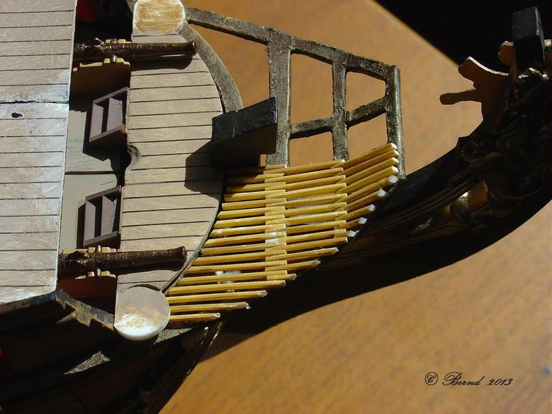

Nein, das ist es nicht. Wenn ich mir bei etwas sicher bin, dann zieh ich"s durch, ganz einfach, weil es mein Schiff ist. Bin ja nicht gerade dafür bekannt, Gruppendiskussionen bei mir zu inszenieren, aber in diesem Falle bin ich wirklich hin und her gerissen. Das werde ich wenn überhaupt nur dann strahlenförmig machen, wenn ich die Abstände noch viel enger hinbekommen sollte. Ich werde meine Nase noch mal in die Bücher stecken um zu eruieren, was die historisch wahrscheinlichste Variante ist, ihr werdet es ja dann mitbekommen. Nun werde ich aber aufhören damit zu nerven :-))
Gittergrätings wären übrigens Nr. 5, wie bei Colbert dargestellt, gefällt mir aber nicht :-)))
Beste Grüße

Samstag, 22. Juni 2013, 09:15
die Mühe hat sich gelohnt. Diese Variante sieht sehr exakt gearbeitet aus und würde gut zum Modell passen. Und man darf dabei den kleinen Maßstab nicht vergessen.
Offensichtlich tendierst Du jedoch in Richtung Strahlenvariante. Wie von allen schon erkannt, ist diese wohl wesentlich schwieriger herzustellen.
Aber so wie ich das sehe, ist das für Dich kein Problem, nach dem was Du bisher so gezeigt hast.
Ein weitere kleine Herausforderung hat noch nie geschadet ... also versuchs doch ... :ok:
... und wenn es nichts wird, dann fallen wir alle über Dich her ... :D :D :D
609
Samstag, 22. Juni 2013, 10:47
:D
Hallo Johann,
sehr exakt gearbeitet ? :abhau: Schau dir mal in den vorigen Fotos die Bereiche an, wo die Sparren miteinander verzahnt sind, das sieht doch eher nach Wellen aus als nach einer "exakten Arbeit". :bang: Das sind hier nicht nur alles notorische Tiefstapler, sondern hier wird geflunkert und über alle Maßen übertrieben, bis sich die Balken (Sparren) biegen :lol:
Also habe ich wieder einige Sparren herausgerissen und versucht, diese besser auf Linie zu setzen. Immer noch nicht so doll, aber immerhin. Das ist ein Stück weit meine Achillesferse, ich kontrolliere und kontrolliere, aber die richtige Wahrnehmung kommt erst bei den vergrößerten Fotos. :nixweis: Wer genau hinschaut sieht hoffentlich die Verbesserung in dem Bereich, wieder alles noch ohne Nachbearbeitung.
Natürlich ist die Strahlenvariante komplizierter und eine Herausforderung, aber das kann nicht allein der Grund sein, diese auch auszuführen und einen Probedurchgang wenn auch in mäßiger Ausführung habe ich ja bereits hinter mir, also "so what", ich muss mir da nichts mehr beweisen. Passen und stimmig sein muss es, das ist für mich das Wichtigste.
Es gibt noch einen Grund der für den bekannten Rost spricht. Da die Sparren dort auf den Tragebalken zu liegen kommen ergibt sich quasi eine durchgehende Ebene mit der hinteren Plattform. Man kann es im Bild erahnen, nur laufen dort momentan noch die Sparren unter der Toilettenplattform durch, daher stellt sich ein vermeintlicher Höhenunterschied ein. Diese muss ich noch abschneiden. Bei der Strahlenvariante sitzen jedoch die Sparren in einer Ebene mit den Tragbalken, sodass sich dort zwischen dem Rost und der hinteren Plattform ein Höhenunterschied, also eine Stufe ergibt, was ich optisch für nicht so gelungen empfinden würde.
Du scheinst aber auch zu denen zu gehören, die den parallelen Rost für die geeignetere Variante halten. Wie gehabt, ich trete jetzt erst einmal dort auf die Bremse und mache eine Denkpause. Der Kamm wartet ja auch darauf bearbeitet zu werden, wäre ein guter "Lückenfüller" und das im wahrsten Sinne des Wortes. :D
"Rostige" Grüße

cher confrère, wegen der passgenauigkeit machte ich ja immer UND WIRKLICH IMMER zuerst einen pappdummy!
das hat sich wirklich bewährt und mich in letzter zeit echt vor bösen überraschungen bewahrt! evtl erinnerst du dich an meine gitter
über den kesselräumen (sehr fein, sehr fragil) ....die passen perfekt!
wenn der pappdummy ausgereift ist, übertrage ich die konturen auf sheet, schneide aus et voilà!
eigentlich ist das keine grosse sachen und auch keine doppelte arbeit, da man am originalteil kaum korrekturen vornehmen muss!!!
vielleicht machts du da auch mal einen versuch!!!
avec mon meilleur souvenir roland le carton

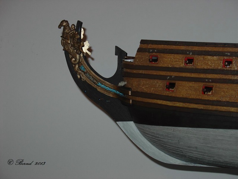

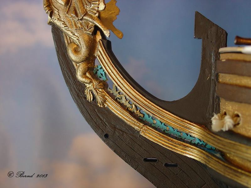

Guten Tag allerseits,
eigentlich hatte ich angekündigt, vor Dezember keinen Kaminabend mehr zu veranstalten, aber ich habe jetzt doch etwas mehr Zeit in das
Modell stecken können als ich dachte, drum brennen auch heute die Lichter in diesem Zimmer. Ich hoffe, ihr seid nicht böse darüber.. ;-)
Heute Abend geht es bei meinem Schiff um ein heikles Thema, dem Kamm, seemännisch korrekt eigentlich als Liegerfutter bezeichnet, sei's
drum, ich bleibe beim Kamm. Um ein Gefühl für die Abstände zu bekommen, habe ich zunächst aus Polystyrol eine Schablone gezimmert und
diese eingesetzt:
Hhmmm.... sieht so schmal aus... also einen Blick auf die Ausführungen von Christian und Matthias geworfen, n' büschen mit den beiden
geklönt, nachgerechnet und dann festgestellt, dass ich viel weniger Konstruktionshöhe beim Kamm hatte als eigentlich vorgesehen. Rund
60 cm, also 6 mm sollten es schon sein, aber beim Nachmessen der Schablone hatte ich gerade mal im Mittel 3,5 mm zur Verfügung und wie
man unschwer am obigen Bild feststellen kann, verjüngt sich der Kamm bei mir auch zum Bug hin auf ganze 1,8 mm. ;(
....Dumm gelaufen....
Also lautet die Aufgabenstellung, für diese Konstruktionshöhe etwas halbwegs Vernünftiges zustande zu bringen, einen Kamm zu entwickeln,
der quasi mit zunehmender Konstruktionshöhe (von 1,8 mm auf Mittel 3,5 mm bis außen 4 mm) in der Höhe "unauffällig mitwächst" und dann
noch über die untere Blume der Galionsfigur eine einigermaßen sinnvolle Fortsetzung findet. Und dann bitteschön auch etwas filigran und
von der Sicht her durchlässig.
Mir wurd' schlecht...
Aber was soll's, ein Kamm ist für mich Ehrensache, also habe ich mir diverse Varianten überlegt vom Ausbohren bis zum Schnitzen etc., mit
allen möglichen Materialien, aber es funktionierte einfach mit der Bauhöhe nicht, die war gerade zum Ende des Kamms hin einfach zu gering.
Irgendwann habe ich dann über die Monate hinweg bei den lustlosen Besuchen von einigen Bastelläden eine Idee aufgeschnappt und erste
Versuche durchgeführt. Ich dachte dabei an drei Glieder: Ein Element für die Flanken der Galionsblume, ein Element, das ich von der Form
her beibehalten kann, aber dennoch in der Höhe variabel ist ohne die Grundstruktur zu verändern und ein Element als Schlussstein an der
engsten Stelle, also am Bug.
Heraus kam dabei folgendes:
..mal grob zugeschustert und etwas Farbe drauf um einen ersten Eindruck zu bekommen...
Hmm... könnte vielleicht was werden....., also jeweils ein Grundelement aus 2 mm Balsaholz mit Sekundenkleber getränkt um es nach dem
Stanzen zu härten, danach grundiert und zuletzt mit der einschlägigen Goldfarbe Revell 94 gestrichen, jedoch noch ohne Alterung.
Auch die Elemente mal untereinander in anderer Position angeordnet, um Varianten zu entwickeln, aber die "Reptilform", also das Ineinander-
fügen der Elemente gefiel mir besser und war bei der Reduktion der Bauhöhe unauffälliger.
Nächste Klippe: Die untere Galionsblume, ich hatte mir den Kopf darüber zerbrochen, wie ich damit umgehen sollte, irgendwann kam ich
darauf links und rechts eine Art Blume, Rosette etc. mit leichtem Bogen anzuordnen und die Blume damit "einzufassen". Das war für mich
die richtige Lösung an der Stelle.
....und der Rest war Umsetzung...und am Ende mit kräftiger Alterung, wie immer bei mir und den goldigen Angelegenheiten.
Für die nachfolgende Generation: Passt genau auf eure Kammhöhe beim Zusammenbau auf, falls ihr auch ein Liegerfutter
einbauen möchtet.
Wie immer wäre es für mich und die nachfolgende Generation hilfreich, wenn ihr einige kritische Worte zur Umsetzung finden würdet.
Beste Grüße
autopeter

Sonntag, 30. Juni 2013, 13:40
Super Arbeit Bernd, einfach klasse!
624
Sonntag, 30. Juni 2013, 13:41
Schick-schick-schick :-)
Ganz vorne des große Restloch vielleicht noch etwas kleiner machen?
Lieber Gruß, Daniel
625
Sonntag, 30. Juni 2013, 14:20
echt ganz tolle Arbeit :respekt:
LG :wink:
Marcel
626
Sonntag, 30. Juni 2013, 14:39
Stimmt! Hast Du großartig umgesetzt! :respekt: Du schriebst, du hättest die Ornamente "ausgestanzt"- hab ich das richtig verstanden? Wie hast Du das hingekriegt?? :idee:

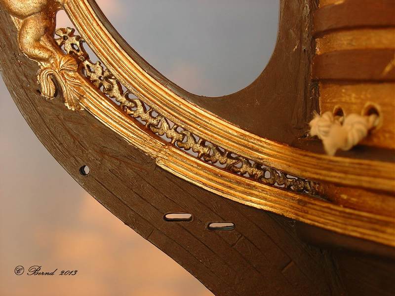

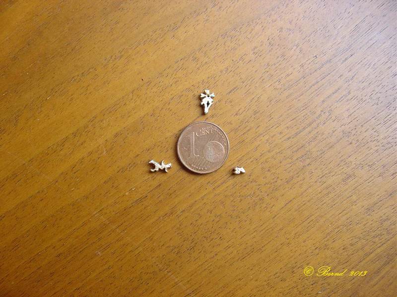

Sonntag, 30. Juni 2013, 15:07
@ Daniel
Da hast du nicht Unrecht, wäre konsequent, da ich über dem restlichen Verlauf des Kamms ja nur Lücken von ca. 1 mm zugelassen habe. Mal sehen, was mir dazu einfällt :-))
@ Drake
Das waren ursprünglich mal Bestandteile von Kinderwäscheklammern, bei denen skelettierte Vogelornamente aus Balsaholz aufgeklebt waren. Ich habe dann diese abgelöst (war eine sch... Arbeit, den Kleber zu entfernen :-(....) und dann die Teile ausgestanzt und auf die Ornamentbereiche ausgeschnitten, die ich gebraucht habe. Dabei wurden rund 30 Klammern ruiniert ;-)).
Beste Grüße
Beiträge: 2 243
Realname: Matthias
628
Sonntag, 30. Juni 2013, 15:09
Hallooo? Ich freu mich immer über die Kaminabende oder ääh in diesem Fall -Nachmittage, auch wenn´s für meine Leber nicht so gut ist, na den Prost :saufen:.
Also ich finde die Lösung unter diesen Umständen echt Klasse. Hinreichend filigran und auch noch durchbrochen 8o. Also ich würde an Deiner Stelle keinen Gedanken mehr daran verschwenden, es einfach so lassen und mich erfreulicheren Dingen widmen :thumbsup:.
Soleil Royal Holzmodell 1:140
629
Sonntag, 30. Juni 2013, 18:01
Danke allerseits für die Blumen. :-)
@ Matthias
Du hast es treffend formuliert: "... unter diesen Umständen..." :-)) Einigen wir uns drauf, dass ich mich dort einigermaßen aus der Affäre gezogen habe, damit kann ich eben wegen dieser Umstände gut leben, andererseits, wer hat schon ein Liegerfutter mit der Höhe eines DIN A 4 Blattes ? :D
Beste Grüße
