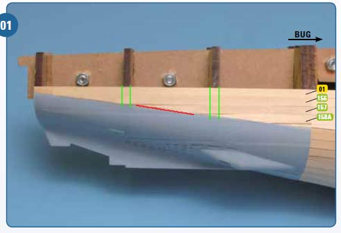

Das mit den Plastikteilen ist so eine Sache. Wenn später das Holz geschmirgelt wird, stelle ich mir das mit dem Plastik ziemlich unpraktisch vor. Entweder auch abkleben, oder das Plastik muss vorläufig abnehmbar sein.
Was mich auch stutzig macht ist das Verkleiden um einige Plastikteil Drumherum. Von den Bildern her fehlt da an vielen Stellen die Auflagefläche für die Holzleisten. Sowas zum Beispiel
Grün der Spantenverlauf, rot der Holzleistenteil, dem letzten Endes die Auflagefläche fehlt. Bin ich da etwas kleinlich und es reicht das Verkleben mit dem Plastik? Oder sollte man hier besser eine Auflagefläche hinterkleben. Wie gesagt, solche Stellen gibt es so einige, vor allem auch im Bugbereich. Nicht das man nachher beim Anfassen aus Versehen irgendwo ein Loch reindrückt, weil da die Leiste nachgibt. Oder man Probleme mit abstehenden Leisten bekommt, weil sie dort einer leichten Kurvenform folgen müsste.

@StefanM. Ich denke etwas hinterkleben, z.b eine Querleiste, schadet bestimmt nicht. Ich selbst bin auch ein Vertreter von kleineren Zusatzverstärkungen. :dafür:
@Helipit. Ich vertehe was du meinst. Aber was hat die dicke der Beplankung und der Plastikteile mit dem straken zu tun? :doof:

es gab hier mal die diskusion um das freimachen der flutschlitze am bug und heck. dabei stellte sich herraus, das die plastikteile ziemlich dick sind, nämlich gut 3mm.
rechnet man jetzt, das die holzleisten jeweils 1.5 mm stark sind hat man die 3mm für die doppelbeplankung. somit müsste das eigentlich ganz gut hinkommen.
und es gab hier auch mal den tip, holzteile wie eine beplankung, die man auf spanten verleimt/verklebt hat nachträglich noch mit einem gemisch aus holzleim und wasser zu "tränken" um eine höhere festigkeit zu erreichen. wenn ich das richtig in erinnerung hab, so bestand das mischungsverhältniss aus 1:1.
und wenn mich nicht alles täuscht, dann lässt sich eine so verstärkte beplankung auch nach dem trocknen leichter schleifen.

Also die Spanten haben aussen eine Auflagefläche die parallel zur Mittelachse des Bootes verläuft. Mehrere Spanten folgen einer Linie die sich ändert, nämlich der Kontur des Bootes. Wenn jetzt eine Holzleiste aufgelegt wird, passiert es das die Leiste nicht voll aufliegt sondern auf der Kante, will heissen die Leiste kommt hoch und dann haben wir zu wenig Luft vom Spant bis zur Plastikoberkante, bedeutet das am Spant abgefeilt werden muss damit die Leiste der Kontur folgt. So hab ich das damals mit dem straken verstanden als ich den Rumpf der "Bismarck" beplankt habe.
Bei mir am Boot habe ich das Problem nicht an jeder Plastikkante aber einige Stellen erfordern eine Nacharbeit an den Spanten........... ;( ;(
index.php?page=Attachment&attachmentID=197857
moin, atephan zu deinen leisten,ich hab volgendes gemacht der teil der leiste ohne auflage,da hab ich die plastregion angeraut und dann die leiste mit
sekundenklebe rbefestigt,,hälz ewig und drei tagen da die leiste ja auch noch mit
Holzleim befestigt wird mal probieren viel spaß moin ;)
