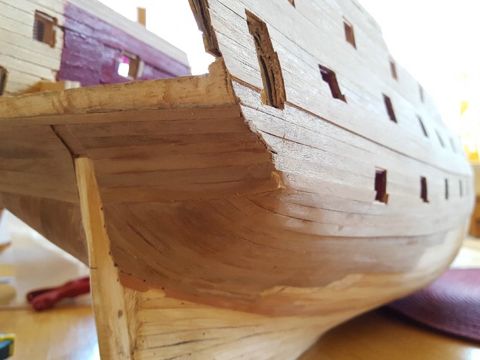

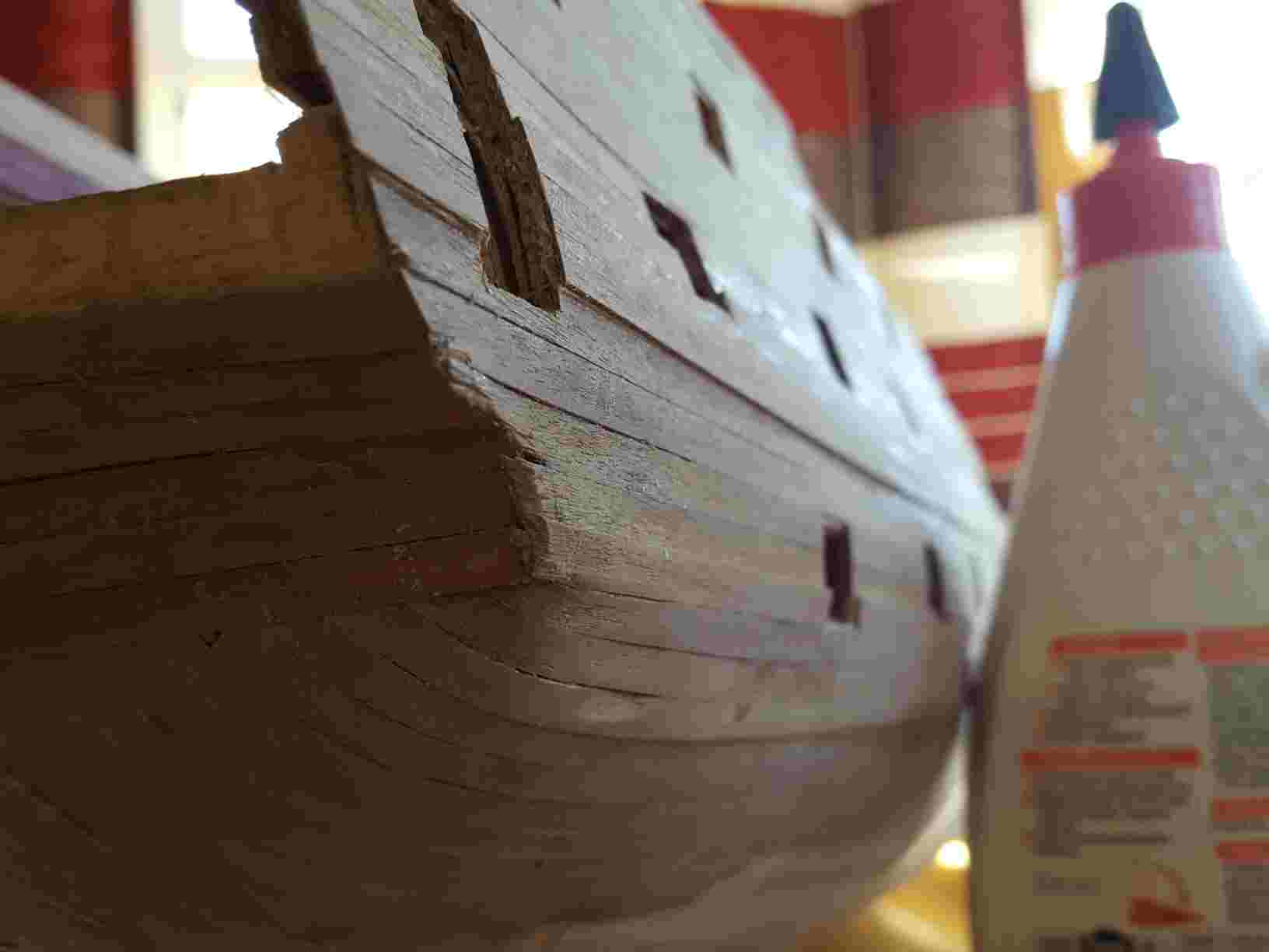

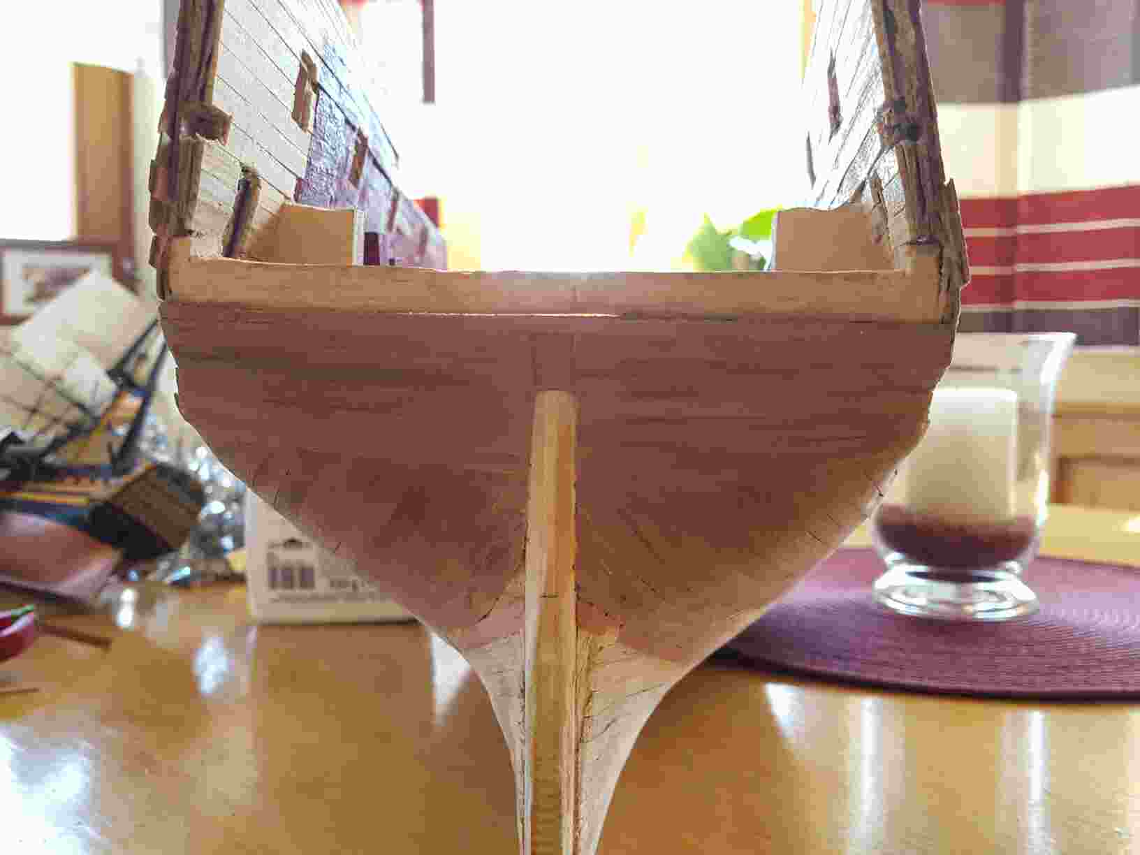

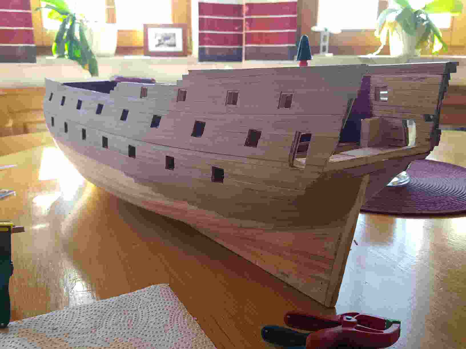

Hier erhaltet ihr die aktuellsten Bilder, wobei der Unterspiegel längst nicht den finalen Stand zeigt. Ansonsten bin ich sehr zufrieden.
Beim Unterspiegel überlege ich ob nicht noch eine Schicht draufkommt..

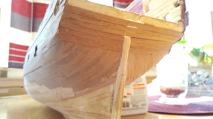

Der Unterspiegel wurde überarbeitet und fertiggestellt.
Hierbei wurde eine zweite Schicht aufgebracht, welche die unteren Leisten überlappt. Dadurch wurden auch Unebenheiten ausgebessert. Durch sanftes Schleifen wurde daraus eine plane Fläche geschaffen. Ich persönlich bin sehr zufrieden damit, auch wenn ich nicht ganz beurteilen kann, ob er komplett richtig ist.
Entschuldigt bitte die fast unbrauchbaren Fotos. Irgendwie funktioniert mein Komprimierungsprogramm nicht mehr richtig..

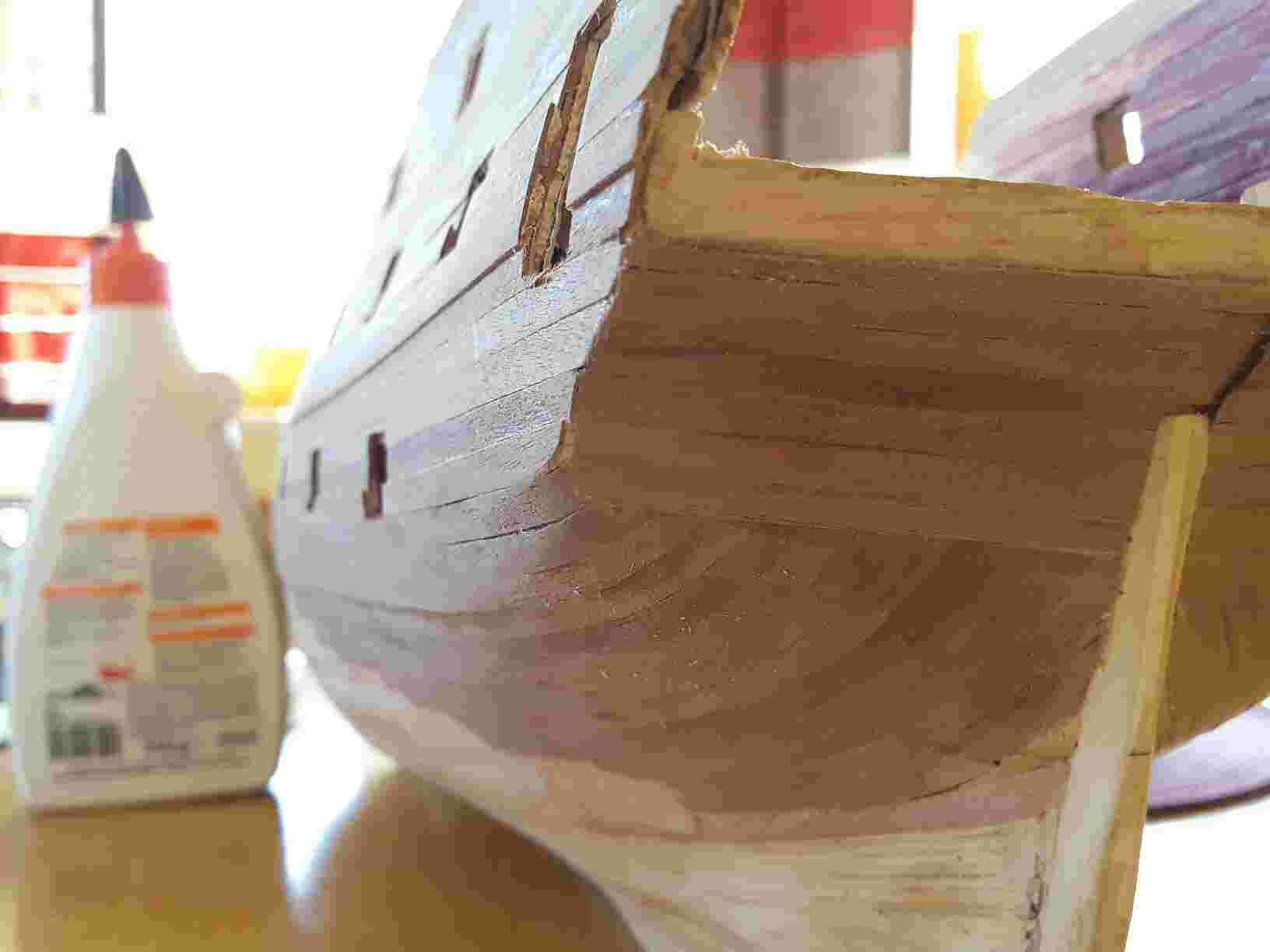

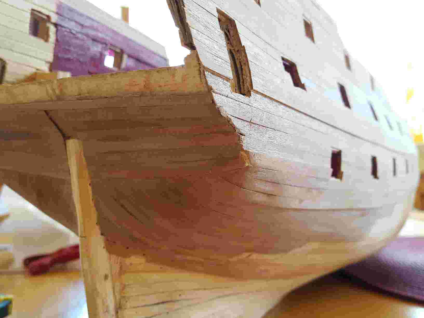

Viel Spass:-)
lg
hms
619
Donnerstag, 8. September 2016, 11:53

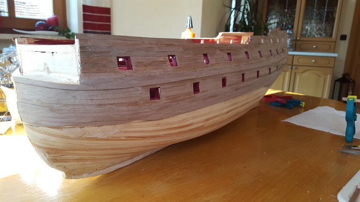

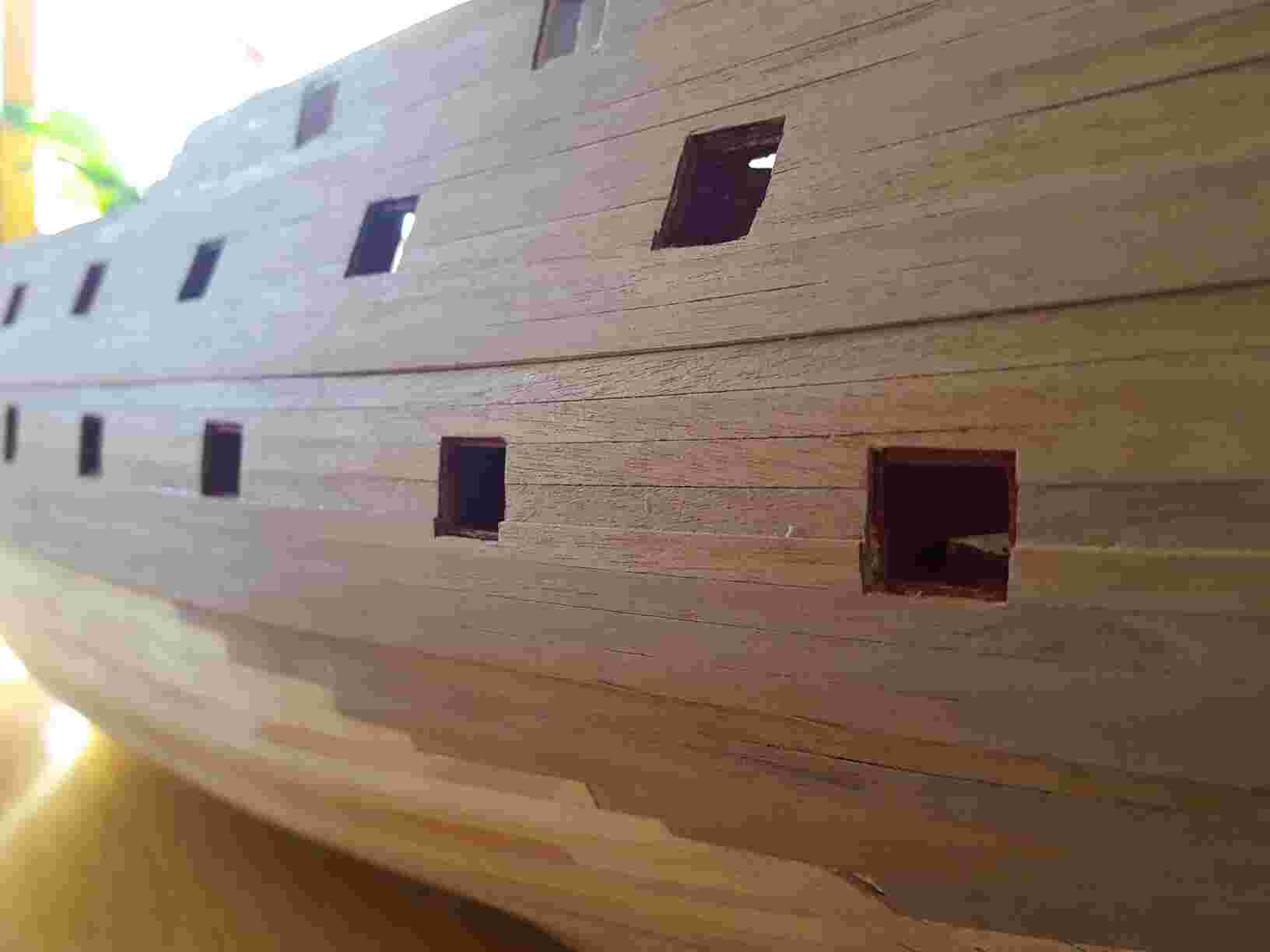

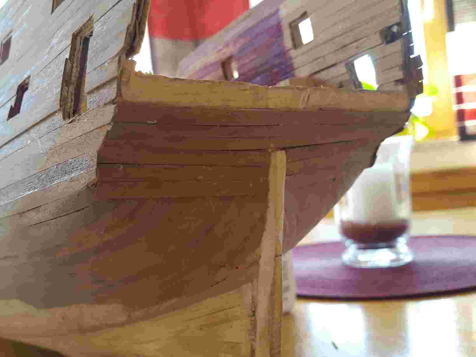

Hier nun endlich die versprochenen Bilder als Foto und nicht als modern-abstraktes Gebilde. :D
Bei diesen 4 Bildern kann man nun gut den ersten Schritt zur Erstellung des Unterspiegels begutachten. Es wurde hierbei versucht, eine saubere Grundlage für eine schönere zweite Schicht zu schaffen. Das Gute daran ist, dass die Planken der linken und rechten Breitseite nach hinten überstehen. Um später auch einen realistischen Abschluss zu bekommen.
Hier sieht man schon den finalen Stand des Unterspiegels. Eine zweite, saubere Schicht (ohne Lücken, Dellen usw.) wurde hier angebracht und auch sauber verschliffen. Es mag eventuell den Anschein erwecken, dass beide Seiten nicht 100% gleich sind. Dies ist auch in Echt der Fall und dem geschuldet, dass der Rumpf auch wirklich nicht komplett spiegelgleich ist. Jedoch sind diese Abweichungen in Echt nur sehr gering. Lediglich auf diesen Fotos mag es krasser erscheinen.
Dies wusste ich aber schon vorher und wurde auch schon in früheren Themen beredet. Ich persönlich bin positiv überrascht, dass dieser Schritt so wunderbar funktioniert hat. Hatte hierbei mit viel größeren Komplikationen gerechnet.

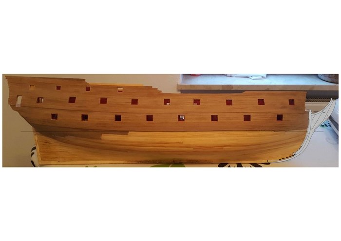

Hier noch ein Paar Bilder, welche den gesamten aktuellen Stand vermitteln sollen.
Durch die endgültige Anbringung aller Planken und Barkhölzer macht dieses Schiff für mich erst einen impressiven Eindruck. Ich bin mit meinem Niveau der Verarbeitung höchstzufrieden und finde auch den Plankenverlauf angenehm rund. Auch wenn es natürlich bei weitem nicht an die Fertigkeiten so mancher "Kollegen" hier, im Bezug auf die exzellenter Darstellung kleinster Sachen, niemals heranreicht.
Es sieht aktuell so aus, dass der Rumpf bis auf ein Paar Kleinigkeiten im oberen Bereich, endgültig beplankt ist. Endlich beginnt ein neuer Schritt.
Wie von HMS schon angesprochen müssen nun entweder die Zierleisten oder die Kupferplatten folgen. Die Kupferplatten folgen jedoch erst, wenn auch der Vordersteven endgültig angebracht ist. Dieser fehlt nämlich noch komplett.
Zum Profil der Zierleisten erkundige ich mich im Mondfeld, mit der Hoffnung dort auch etwas hilfreiches zu finden. Eine Skizze wird in Kürze folgen.
Viele Grüße, Vasco
