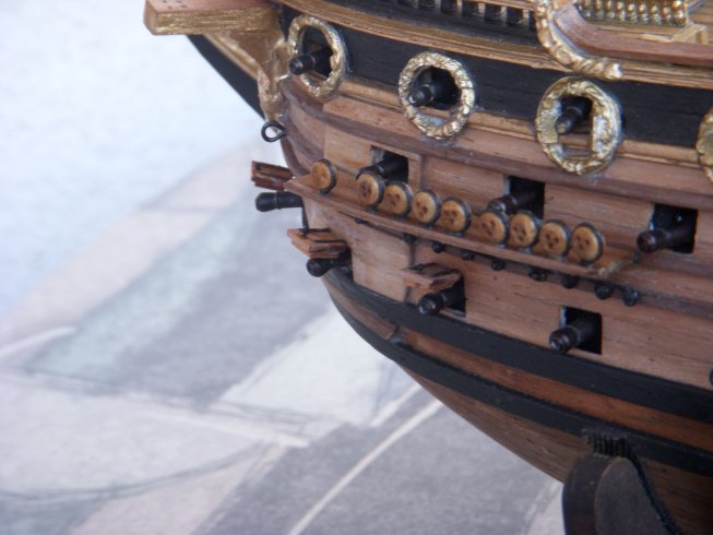

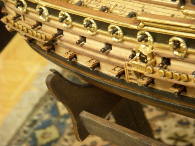

Donnerstag, 26. Februar 2015, 22:21
Guten Abend liebe Kapitäne,
Euer Wunsch ist mir Befehl und so habe ich mich heute Abend mal an Holzstückpfortendeckel versucht. Vorweg, die Dinger sind die Hölle, 6x6 mm :bang: . Zuerst wurden zwei Leisten 4x1 mm szirnseitig verleimt, dann wurde eine Leiste 5x1mm mittig drauf geleimt so dass man ein langes Profil bekommt, dann wurde das Profil auf 6mm breite beidseitig gehobelt. Danach wurden die Stirnseite der 5x1mm Leiste um 0,5 mm eingefeilt und nach weiteren 5mm gemesse richtung Profillänge eine Nut mit 1mm Breite nur in die 5x1mm Leiste gefeilt. Nun wurde mit dem Cutter in der Mitte der Nut eine "Sollbruchstelle geschnitten. Dann wurden die Schanierbänder aus schwarz gefärbten normalen Druckerpapier (alles andere wäre viel zu dick) aufgeklebt und ein Auge als Schanier gebildet. Dann noch einen Stift für den Ringbolzen setzen und einen Stift für die Befestigung. Wenn das alles trocken ist wird die Pforte von der Profilleiste final abgeschnitten, am Schiff montiert und zum Schluss mit einem Tropfen aus Leim und schwarzer Abdeckfarbe auf dem Bolzen für den Ringbolzen ein Ring angedeutet. Hier mal eine Bilderserie, ich hoffe Ihr versteht wie ich vorgegangen bin... ;( ....Alter Schwede, die Makros sind gnadenlos :bang: :bang: :bang: :bang: .... ;(
Oliver
PS: In Natura ist das echt nicht so schlimm !!!!!!!!
PPS: Ich schneide die Pforte erst so spät von der Profilleiste damit ich das Ding ordentlich halten kann...

624
Freitag, 27. Februar 2015, 08:07
Öhm...das ist doch Spitze geworden Oliver!
Blos nich immer so tief stapeln!
625
Freitag, 27. Februar 2015, 08:41
Guten Morgen @all,
Marcel, die Deckel aus dem Baukasten sehen schlimm aus, der Guss ist teilweise recht unsauber, viele Gussrate, Fehler bei den Scharnierbändern, die ebenen Flächen sind nicht eben, Guss halt...wenn ich am Nachmittag zu Hause bin mach ich mal paar Bilder. Vorallem muss ich eingestehen das die Holzvariante erst mal besser aussieht, einfacher zu machen ist, schneller hergestellt ist (bis die Gussdinger entgratet, geputzt und lackiert sind würde es eine Ehwigkeit dauern) und besser zu befestigen ist.
Leider habe ich einen schweren Fehler gemacht, ich hab 4x1 mm und 5x1 mm Nussbaum-Leisten genommen, die hatte ich noch von einem vorigen Baukasten übrig. Dummerweise hab ich aber nur noch 2 von den 4x1 mm und 1 von den 5x1 mm Leisten gehabt und mein Modellbauladen führt genau diese Leisten NICHT :bang: :bang: :bang: :heul: :heul: :heul: . Da ich sicher noch 1 m solcher Leisten brauche frage ich mich im Moment wo ich die her bekomme. Wenn jemand eine gute (und günstige (die Post ist ja ein Wucher)) Quelle weiss dann bitte her damit.
Hier noch Bilder bei Tageslicht zum Frühstück....
Oliver
626
Freitag, 27. Februar 2015, 08:49
Saubere und tolle Lösung bei Deinen Pfortendeckeln. Auch die Herstellungstechnologie passt :ok:

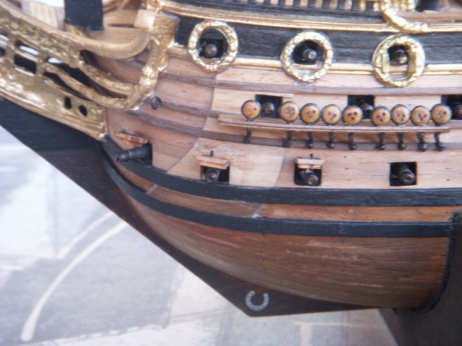

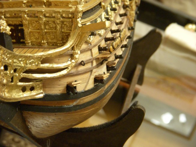

Freitag, 27. Februar 2015, 22:40
Guten Abend @all,
Marcel, hier mal Bilder von den Pforten aus dem Baukasten.... :(
und dann wurden weitre Pforten aus Holz gebaut...die Bilder sind kacke, ich mach morgen bei Tageslicht dann nochmal welche ...
Oliver
628
Freitag, 27. Februar 2015, 22:45
keine frage! deine sind besser!!! :ok: :ok: :ok:
629
Samstag, 28. Februar 2015, 09:27
Das war die einzig richtige Entscheidung. Sieht klasse aus
Gruß Christian
630
Samstag, 28. Februar 2015, 10:46
Hi Oli,
oh je, die Gussteile sind ja echt ne Katastrophe. :(
Absolut richtige Entscheidung, die Deckel selbst zu machen. Um Welten besser :ok:
LG :wink:
