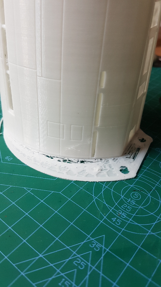

Natürlich hat Ray recht, gestern als ich von der Arbeit nach Hause kam war der Druck fertig. Nur leider hatte ich keine Zeit das Ergebnis hier zu Posten, noch nicht mal um Bilder zu machen
Das Druck-Ergebnis von Sektion H: Ausschuss
Leider habe ich das nicht gleich am Anfang bemerkt, dann hätte ich direkt abbrechen können. Mit Bildern muss ich euch auf heute Abend oder gar Morgen (da bin ich wieder im Home-Office) vertrösten, aber erklären kann ich es schon mal:

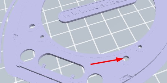

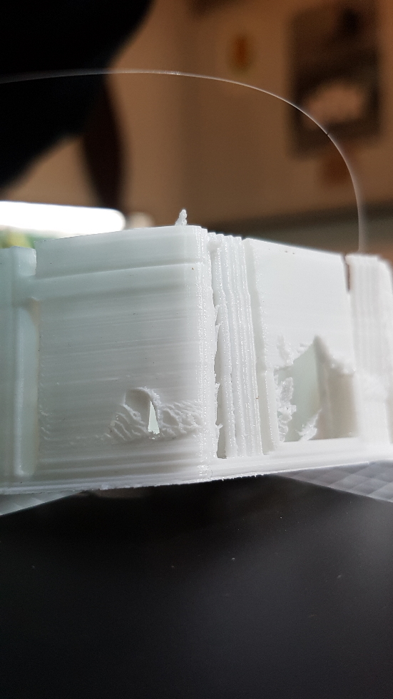

Bei den unteren Schichten macht mein Drucker um Löcher so wie dieses:
kleine Erhebungen. Diese sehen nach einer Weile aus wie Vulkankrater, welche bis zu 1-2mm über das Druckstück empor stehen. Wenn ein paar Millimetern Druckhöhe erreicht sind wird der Krater ziemlich schnell kleiner und ist schließlich ganz verschwunden.
Bei jeder neuen Schicht bleibt die Düse natürlich an den Kratern hängen, was mechanisch deutlich zu hören ist. In der X-Achse kann die Druckplatte nach unten weg kippen, in der Y-Achse hingegen nicht. Da sie (die Druckplatte) nach vorne aus dem Drucker heraus genommen werden kann, hat sie sich mit jedem Hängenbleiben am Krater ein kleines Stück nach vorn verschoben
Vermutlich war auch die Verriegelung der Druckplatte nicht richtig eingerastet.
Das habe ich leider nicht gesehen, da bei meiner ersten Kontrolle bereits mehrere Stunden Druckzeit ins Land gegangen waren und ich mir nur die Oberfläche angeschaut, aber nicht auf die Bodenplatte geachtet habe
. Auch bei späteren Kontrollen habe ich mich auf die Oberfläche der langsam wachsenden Sektion konzentriert. Das hat letztendlich dazu geführt, dass die Sektion so nicht zu gebrauchen ist

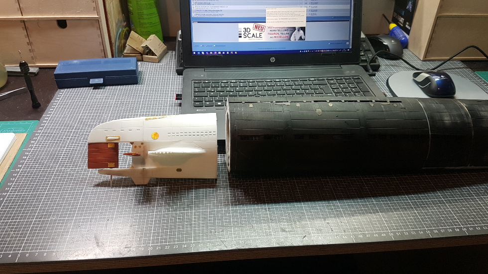

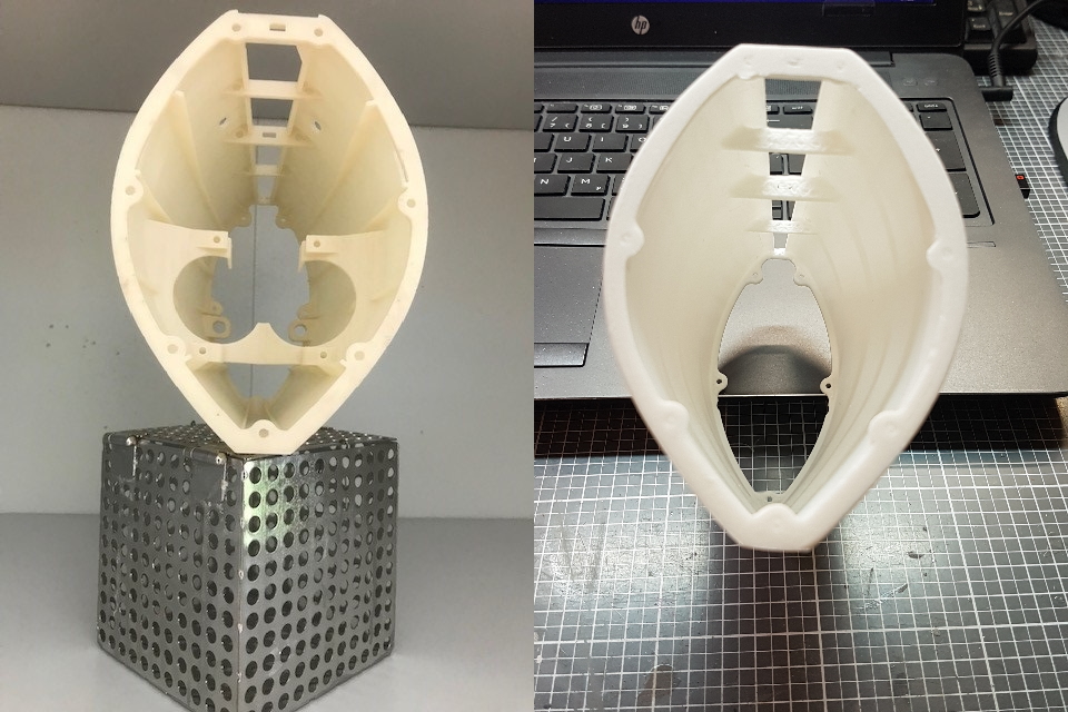

Ich habe mich jetzt entschieden, Sektion H nicht nochmal zu drucken, sondern die bereits ganz am Anfang gedruckte U2540-Version von Sektion H (
guggst Du) zu verwenden. Die Unterschiede zwischen den beiden Booten sind:
Die Anzahl der Flutschlitze, acht bei U2511 (rechts) anstatt 10 bei U2540 (links) und die Breite der großen Schlitze, diese sind bei U2511 nur halb so groß. Das kann man alles zu spachteln bzw. mit Poly abdecken
