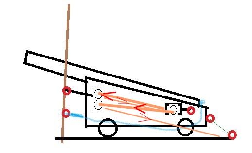

Samstag, 19. Oktober 2013, 12:42
Moin Moin
@Frank: Hmm ich werde mal sehen was ich tun kann. Auch meiner Frau gefällt die Bemalung schon ganz gut. ^^
@all:
ich brauche eure Hilfe...
Und zwar stehe ich irgendwie auf dem Schlauch was die Takelung der Kanonen angeht.
Schaut euch kurz das Bild an...
So sieht das aktuell aus:
- Linker Block : zwei Löcher
- linker Block ist direkt mit der Bordwand verbunden, somit also noch beide Löcher im Block frei
- rechter Block: ein Loch
- rechter Block ist direkt mit dem Geschütz / der Lafette verbunden, somit also noch das eine Loch im Block frei
- blau angedeutet ist das Brooktau, welches um das hintere Ende des Rohrs direkt mit der Bordwand verbunden wird (locker gelegt)
Wie muss nun das Tau laufen damit die Vertäuung hinhaut :idee:
BB, Rob
648
Samstag, 19. Oktober 2013, 13:01
Hallo Rob,
ich habe mal versucht, die Führung des Richttakels in Deiner Zeichnung einzufügen:
Du bringst also an dem einscheibigen Block ein zweites Auge an. In diesem wird der Läufer eingespleißt oder eingebändselt. Von dem einscheibigen Bloch führt der Läufer durch den zweischeibigen, wieder durch den Einscheibigen und noch einmal durch den zweischeibigen Block. Was dann zurückläuft, ist die "holende Part", an der wird gezogen und an den meisten Modellen liegt sie dann ordentlich aufgeschossen an Deck...
Viel Spaß beim Kanonentakeln,
Hagen :wink:

Moin
Danke für eure Erklärungen. Also habe ich einen Fehler gemacht und den Einerblock direkt mit der Öse an der Lafette befestigt.
Das Tau (welches UM den ersten Block gelegt wird) hätte durch die Öse laufen müssen, dann auf den Zweierblock und durch Loch Nr1, dann zurück zum Einerblock durchs Loch. Von dort dann wieder zum Zweierblock und durchs zweite Loch, danach lang nach hinten auf den Boden . . .
Ich werde mal sehen wie ich den Fehler mit der Befestigung beseitige. Leider fehlen noch meine bestellten Blöcke. Ich glaube ja nicht wieso so ein paar Blöcke soooo lange brauchen für die Lieferung....
BB, Rob

Noch ein paar verfeinernde Hinweise, falls du die brauchen kannst:
- das Brooktau war direkt am Ring an der Bordwand
- die Seitentaljen wurden mit Haken an Ringe in Bordwand und Lafette und die Rückholtalje an Ringe in Lafette und Deck eingehängt. Das direkt Festbinden ist eine modellbauerische Vereinfachung.
- Auch die Rückholtalje sollte dementsprechend mit Blöcken sein. Und der hintere Punkt muss natürlich so weit weg sein, dass das Geschütz nicht drüberfahren kann
Es ist immer wieder eine nFreude hier vorbeizuschauen! Wird toll!
Lieber Gruß, Daniel
  • »MadDog« ist der Autor dieses Themas
Beiträge: 1 783
Realname: Robert
652
Sonntag, 20. Oktober 2013, 16:12
Hi
danke für die Erklärung... dann warte ich mal ab bis meine ganzen Blöcke eintreffen und ich kann weitermachen :)
Bezüglich der Rückholtalje habe ich mal in meine Pearl hineingeschaut. Und musste feststellen dass Hachette hier locker zu knapp bemessen hat...
Wenn man laut Hachette den Bodenring in den Boden dübelt dann landet das Geschütz genau über diesen Ring wenn die Kanone nach einem Schuss zurück springt.
Also habe ich mal flott sämtliche Ringe um einen weiteren Zentimeter nach innen versetzt . Somit sollte a) genug Platz für die Lafette sein und b) genug Platz für die beiden Blöcke / Talje inkl. Seil etc
Also liebe Black Pearl Erbauer:
wenn ihr die Kanonen auf dem Kanonendeck mit Blöcken etc austatten wollt dann verlängert den Abstand von Bordwand zur Bodenöse um ca einen Zentimeter.
BB, Rob
