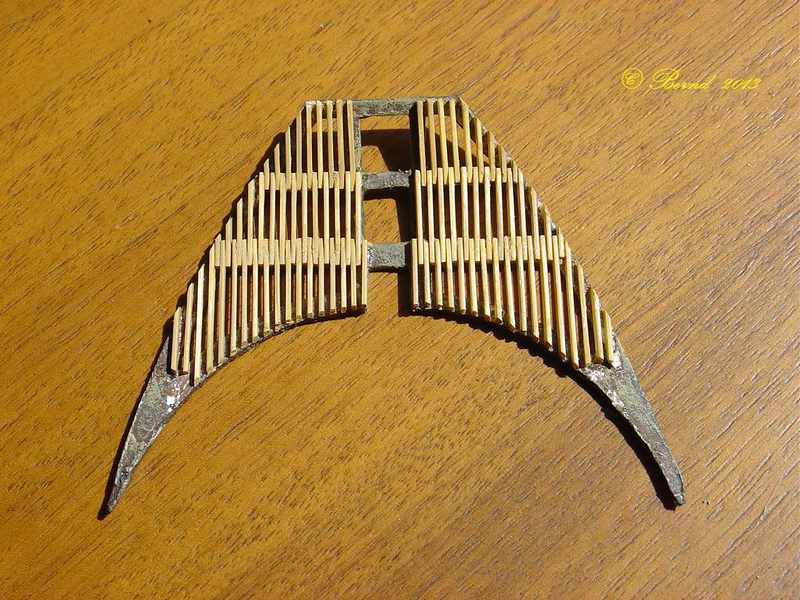

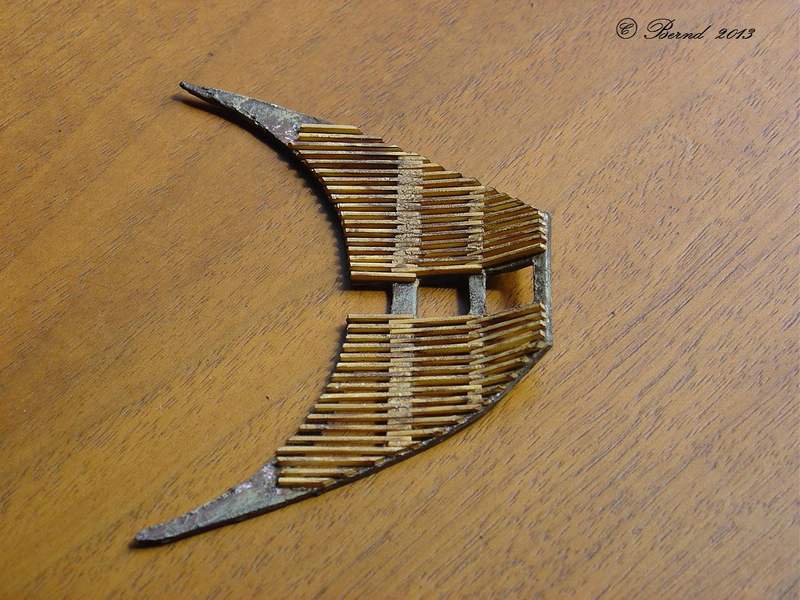

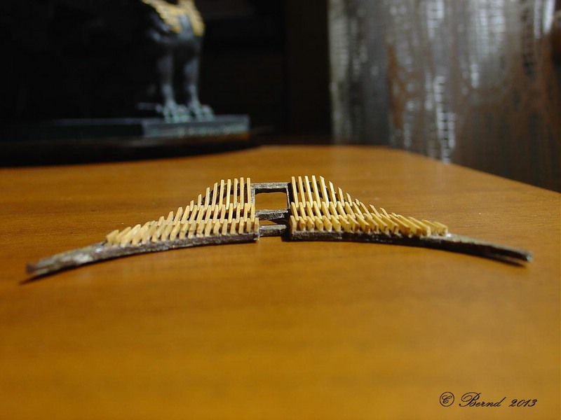

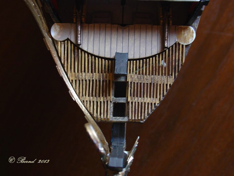

Genug der Vorrede, ich bin euch noch etwas bezüglich des Galionsgrätings schuldig.
Aber keine Varianten mehr, nur bunte Bildchen ohne größere Erläuterung weil selbsterklärend. Ich habe mich letzlich für die herkömmliche
Variante entschieden, da die Strahlenversion eine zu große Stufe (über 3 mm) zum Bugpodest hin verusacht hätte, die leichte Rundung des
Grätingrahmens begradigt hätte werden müssen, was widerum nicht zu den Galionsregeln passen würde.
Der Hauptgrund ist aber, dass eine filigranere Ausführung, d.h. eine größere Anzahl von Sparren als in meinem ersten Versuch zu Lasten der
Strahlenwirkung gegangen wäre, d.h. je größer die Sparrenanzahl, desto stärker wieder wieder die Wirkung einer Parallelität, weil kleinerer
Winkel. Also kann ich es auch gleich in dieser Weise ausführen.
Auf eine Umrahmung des Grätings habe ich bewusst verzichtet. Ich denke mir, dasss des Öfteren auf einem Schiff der ein odere andere
Sparren einmal ausgetauscht werden muss, das wäre ohne Randeinfassung viel praktikabler und ließe sich schneller bewerkstelligen.

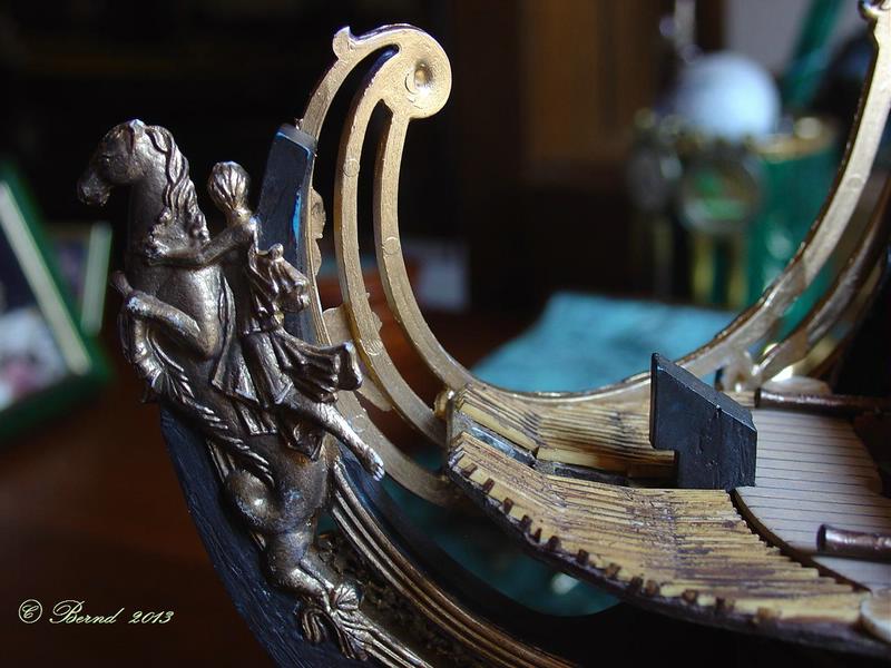

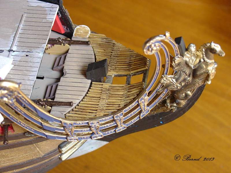

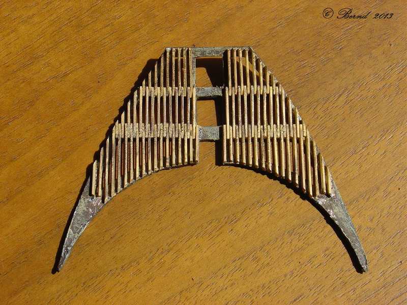

Mal ohne....
und mal mit Alterung

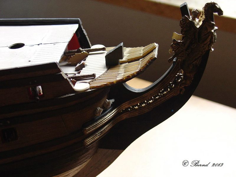

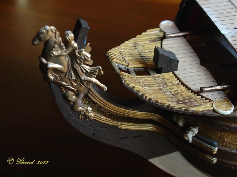

Kommt in der Seitenansicht noch etwas stärker hervor...
Mal sehen, vielleicht nehme ich die Alterung auch ein Stück weit wieder zurück..

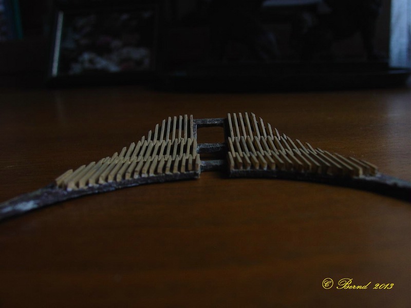

Hier kann man schön die kleine Stufe vom Podest zum Gräting hin sehen.
Und das Ganze mal von vorne:

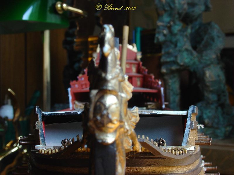

Nachfolgend der optische Beleg, dass ein Abfeuern der Geschütze das Gräting nicht in Mitleidenschaft ziehen würde...
Und nun die Galionsregel dazu mit der spannenden Frage, ob das Gräting auch der Galionsregel folgt.
Von der Seite....
...und (leider etwas unscharf) von oben, der kleine Spalt entsteht dadurch, dass die Galionsregel nur an der Oberseite geklemmt ist, mit ganz
leichtem Andrücken an die Unterseite schmiegt sich die Galionsregel dem Gräting wunderbar an, nur habe ich zwei Hände und zum Andrücken
hat es nicht mehr gereicht. Beim späteren Ankleben passt das aber wie die Faust aufs Auge :-)
Das wars für heute ihr Lieben. Bei Zeit und Lust werde ich mich als nächstes an die Galionsspanten dransetzen, in diesem Sinne, bis irgendwann
zum nächsten Kaminabend.
Beste Grüße
... sieht beschissen aus!
So wie es sich gehört, wunderbar geworden :-)
Lieber Gruß, Daniel
636
Sonntag, 7. Juli 2013, 15:34
Genau das ist der Grund, die "Alterung" wieder deutlich zurückzunehmen, sonst heißt es noch:
".... haste schon Lou's sch....Gräting gesehen ? Ja, sieht beschissen aus :-)))..."
Besch... Grüße

Hallo Lou, feine und "saubere" Arbeit! Mir gefällt's
Ein ganz klein wenig weniger aging, dann ist es perfekt.

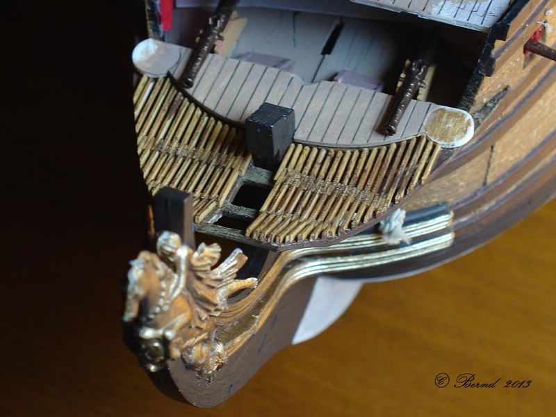

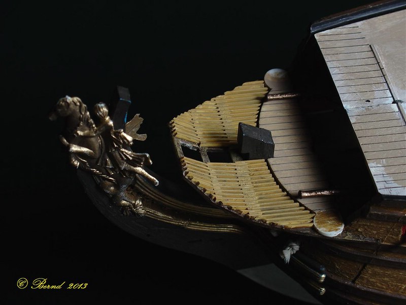

Dienstag, 9. Juli 2013, 07:53
Guten Morgen allerseits,
mal inoffiziell und auf die Schnelle noch ein paar Aufnahmen des "entschärften" Grätings nachgeschoben, bevor sich die anderen Aufnahmen
zu sehr ins Gedächtnis eingraben :smilie:
Ich denke, die Sparren passen jetzt auch farblich etwas besser zur Bordwand.
Und jetzt mal im Ernst, wo um alles in der Welt soll denn der ganze Dreck bei meiner vorhergehenden Alterung bei dem Gräting herkommen ?
Nein nein, sagt's nicht, ich kann's mir denken....
Jetzt steht noch ein wenig Kosmetik an dem Gräting an, etwas begradigen hier und da und dann hat es sich damit.
Beste Grüße

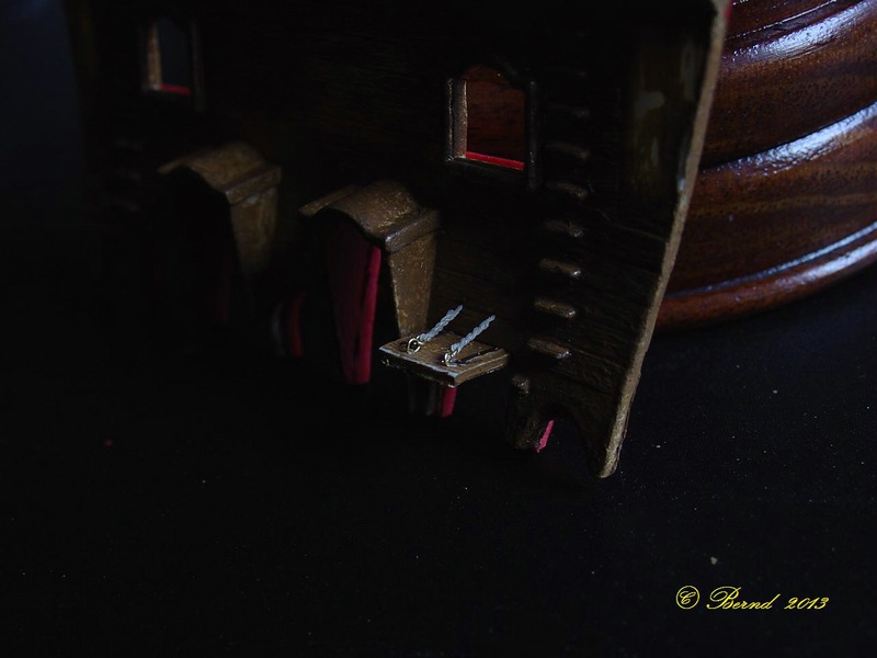

Sonntag, 14. Juli 2013, 18:04
Guten Abend allerseits,
nichts Besonderes heute ihr Lieben, dazu dauernd Fotos aus gleicher Perspektive, also geben wir etwas Salz in die Suppe und fangen mit einer
etwas älteren Aussage von mir an:
In meinem Beitrag Nr. 167 gab ich folgendes bezüglich der Pfortenbefestigung zum Besten:
jetzt darf ich auch mal etwas austeilen :-)
Bei den mit bekannten SR's kenne ich keine einzige zufriedenstellende Lösung.
Beste Grüße
...Und das hier im Kuschelforum :( wo ich selbst dazu noch nichts gerissen hatte, wie man nachfolgend feststellen kann:

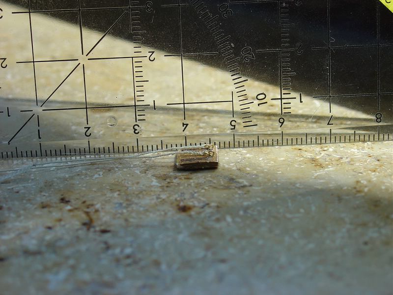

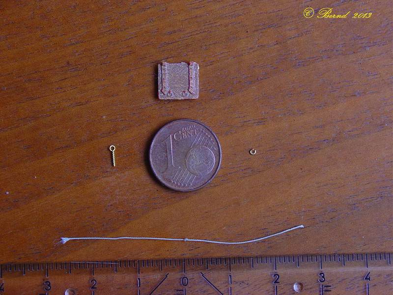

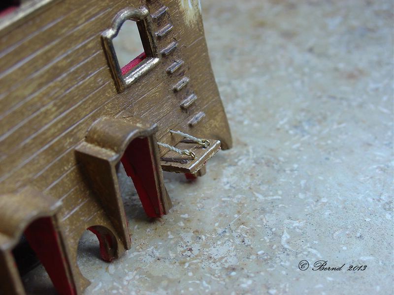

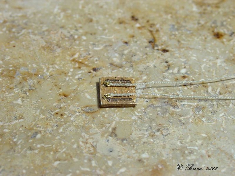

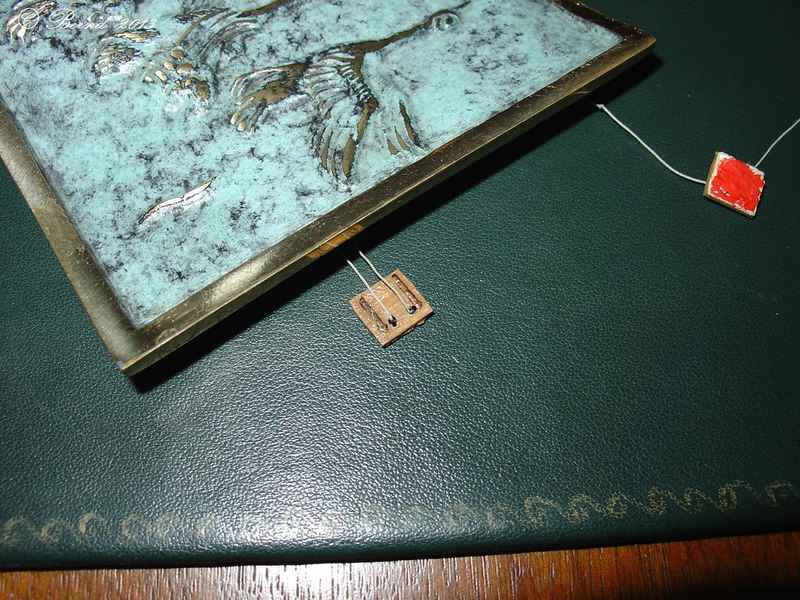

Na ja..wohltuend unscharf, n'est-ce pas ? Und auch nicht so der Oberhammer wenn man an die Sprüche weiter oben denkt. Aber jetzt
im Ernst, das ist in meinen Augen ein ganz kritische Stelle, ähnlich der Kanonentakelung. Da muss eine "saubere Lösung" her, also den Stier
wieder bei den Hörnern gepackt und mit der kleinsten Pforte im Schanzkleid des Vorschiffs begonnen.
Kommen wir jetzt zum Kreis der Verdächtigen mit dem Augenmerk, dass die Pforte dort in natura nur 85 cm hoch und 90 cm breit ist:

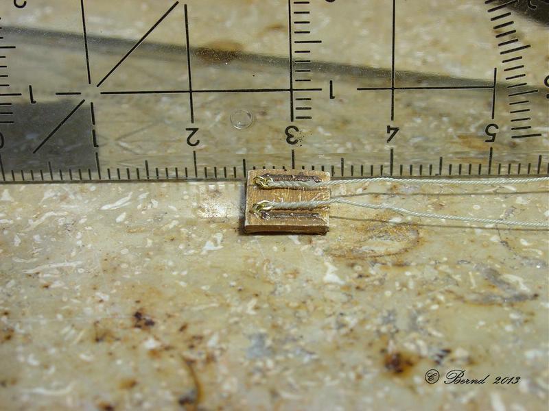

Von links nach rechts: Öse, 0,3 mm Draht, Innendurchmesser 0,5 mm, Pfortendeckel, Öse wie vor und 0,25 mm Takelgarn von.. na ihr wisst
schon... Die Ösen sind mir fast noch einen Tick zu groß, mit einem Innendurchmesser von 5 cm und einer Ringstärke von 3 cm sind wir
im Handumdrehen bei satten 11 cm, dabei hat das Deckelchen noch nicht mal einen Meter, da kann man also keinen Ring von 20 cm Durch-
messer aufsetzen... Aber jetzt mal weiter ohne viel Worte:
Die Zwirbelung ist noch zu dick und zu lang, da gilt es noch dran zu arbeiten. Bei dem losen Schanzkleid konnte ich locker die Taue einziehen und
straff ziehen. Das ist für mich überhaupt der wichtigste Teil dabei, die Taue müssen meines Erachtens unter Spannung stehen, bei einem leichten
Durchhang und geöffnetem Pfortendeckel ist das ansonsten eine Lachnummer.
Aber wie an den Bordwänden realisieren, wo man von Innen die Taue nicht mehr straff ziehen kann ?
Auch dafür gibt es eine Lösung. Ich habe ja an jeder Pforte zwei ca. 10 cm lange, jeweils an den Enden mit einem Knoten gesichertes Garn
eingezogen, das ich beliebig herausziehen und wieder einführen kann. Also wird das Garn zunächst herausgezogen, Ring an Ring, Tau
eingezwirbelt, dann das Tau wieder ins Innere hineingeschoben und aus der Geschützpforte ein Stück weit wieder herausgezogen. Dann das
Tau in einem bestimmten Bereich mit Sekundenkleber getränkt und vollends durch die Luke gezogen, bis Spannung drauf ist, das Ganze härtet
dann innerhalb der Bordwand ( 2, 5 mm Polystyrol und 2,5 mm Schaumstoff) ab. Der Rest wird abgeschnitten, fertig.
Es gibt auch die Version das Garn mit Kleber zu versteifen und nach der Montage des Pfortendeckels in die Bordwand einzuführen, ich habe aber
dabei für mich die Sorge, dass es zu locker wirkt. Auf Bolzen an der Unterseite der Pfortendeckel habe ich bewusst verzichtet, da ich dort keine
losen Taue haben wollte und Ösen ohne Taue machen meines Erachtens keinen Sinn, das ist inkonsequent.
Ansonsten die Ösen wieder ganz bewusst aus Messingdraht, für unseren Sonnenkönig und seinem Schiff immer nur das Beste. :D
Beste Grüße

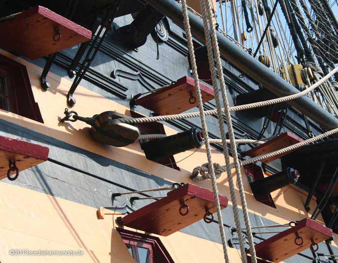

Sonntag, 14. Juli 2013, 23:19
Ööööh, Leute, ich will ja hier jetzt nicht den Spielverderber geben aber beim Museumsmodell in Paris haben alle Stückpfortendeckel bis auf die Achterkanonen nur EIN Stückpfortenreep :nixweis:
Soleil Royal Holzmodell 1:140
658

zu der von Daniel angesprochenen "Verzurrung" der Pfortendeckel mal eine Frage:
Wie wurden die Pfortendeckel denn nun wirklich im geschlossenen Zustand befestigt?
Bei Versuchen am Modell (auf der Ostsee - mit Wellen) habe ich da einige Erfahrungen gemacht.
Pfortendeckel die fest in die Pforten hineingedrückt wurden, so dass sie sich kaum mehr herauslösen ließen,
sind vom Wasser (den Wellen) schnell wieder herausgezogen worden.
Also ist der Faktor "Unterdruck" an der Schiffswand wohl nicht zu vernachlässigen gewesen.
Meist geht man ja nur von dem "hereindrückenden" Wasser aus.
Der Zug an den Deckeln muss aber auch schon ganz schön groß gewesen sein... ;)
