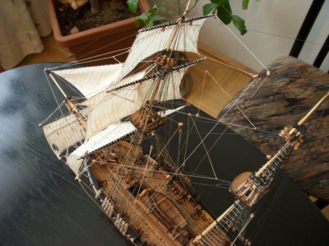

Hallo Hagen :ok: :abhau: ,
genau solche Leute wie Du sind es aber die ich auch so schätze, die mir sagen was nicht passt, was ich noch ändern könnte das es richtig ist :ok:, dadurch lerne ich für das nächste mal und kann mich verbessern. Wie schon gesagt war/ist die Eagle ein Test gewesen, ob ich den Modellbau noch ein wenig kann.
Zu den Brassen hab ich ne schlechte Nachricht, ich hab sie 100% falsch gemacht :( (halt laut Plan), allerdings kann ich sie auch nicht mehr ändern da ich die Blöcke an den Stagen nicht mehr ab bekomme (Knoten mit Leim-Wasser fixiert), runterschneiden geht auch nicht mehr, da müsste ich dann die Stage neu machen und da hab ich keinen Platz zum Arbeiten mehr, die müssen also so bleiben, ob es mir passt oder nicht. Dafür habe ich aber für das nächste Schiffchen viel dazu gelernt. Ich hoffe Ihr könnt mit dem Fehler leben (das letzte Segel am Fock muss ich jetzt konsequenter weise auch noch falsch machen).
Danke an alle !!!!
Oliver

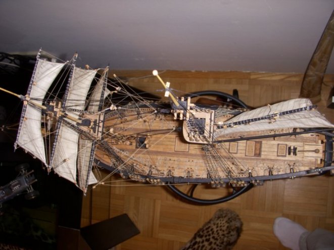

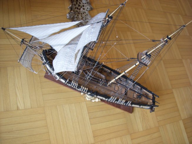

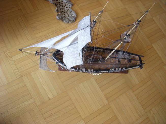

....hier noch schnell paar Bilder bei Tageslicht...

moin oli, du verwöhnst uns!!!
LG der roland
634
Dienstag, 19. März 2013, 08:51
Gefällt mir sehr gut, was du da zeigst :ok:
Sieht tatsächlich wie geschrumpft aus :)
Ach ja, und stell bitte weiterhin so viele Fotos ein, das macht einen Bericht auch in der Nacht oder am frühen Morgen noch wunderbar lesbar!

...und wie man sieht, ist oli auch ein begabter grosswildjäger!
636
Dienstag, 19. März 2013, 09:49
Roland, das sind alles uralte Stücke, bin kein Grosswildjäger ;-)

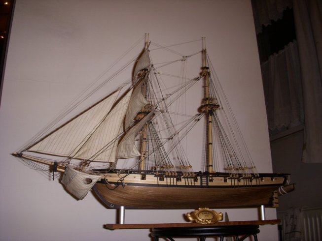

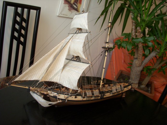

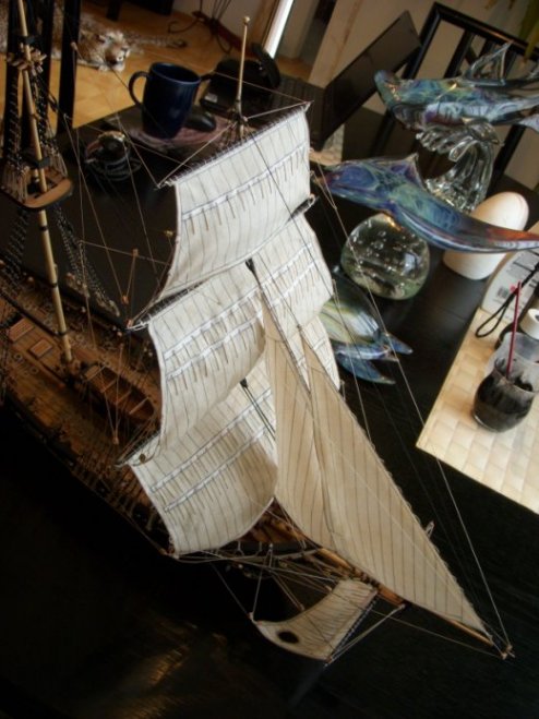

Guten Abend liebe Gemeinde,
das letzte Segel am Fock ist gesetzt, booooaaaa, ohne Chirurgeninstrument geht da gar nix mehr bei der Belegung der Taue ;( ...die Brassen des obersten Segels musste ich auch anders belegen (entgegen dem Plan) da sonst das Hauptsegel vom Hauptmast keine Platz mehr gehabt hätte, ich weiss das die Führung der Brassen falsch ist, ich hab versucht Schadensbegrenzung zu machen und hab versucht wenigsten optisch noch einen einigermassen harmonischen Eindruck hin zu bekommen und das es funktionell auch noch logisch wäre ;( , ich hoffe das kommt etwas rüber...schade das der Plan da so fasch war :( ...aber ich hab eines gelernt, bei der Fly werde ich besser und mehr im Netz stöbern...so, jetzt genug der Worte, hier wieder das Ergebnis in der Hoffnung das ihr es nicht total verheizt und zerreisst...

Hallo Oliver, das sieht wirklich toll aus, so sauber und penibel, wie Du das machst, nun kann die Freiwache ja wegtreten zum Frühstück... :respekt: :respekt: :respekt:
Aber etwas hätte ich da wohl noch anzumerken: Wenn ich es richtig gesehen habe, hast Du an den Vorsegeln die Luvschoten vergessen
Ich habe es mal kurz aufgezeichnet, ich denke, das ist dann einfacher zu verstehen: Jedes Stagsegel hat zwei schoten, die Leeschot, mit der es im Wind gehalten wird, und die Luvschot, die lose durchhängt und erst , wenn der Wind von der anderen Seite einfällt (nach einer Wende oder Halse), zur Leeschot wird und nun das Segel hält. Dazu muss sie aber frei von allen Stagen, die hinter dem Stag, an dem das Segel läuft, sich befinden, freilaufen. Ich hoffe. Du kannst das auf meiner Maling erkennen...
Ich freue mich schon auf die nächsten Bilder...
Hagen :ahoi:

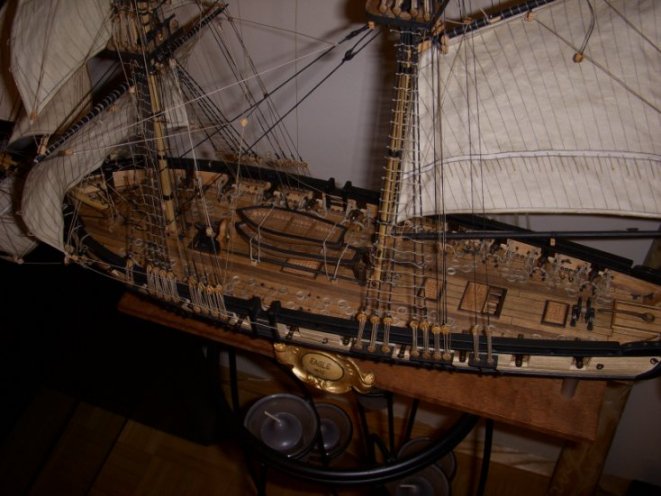

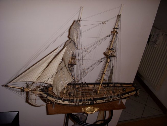

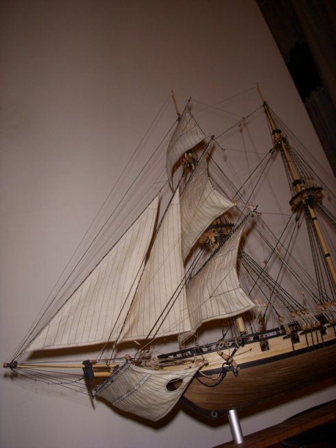

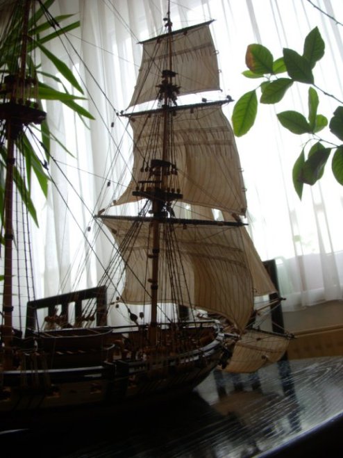

@Hagen, die Luvschoten hab ich nicht vergessen, die sind auch da, leider kann man auf den Bildern manches laufende Gut nicht wirklich erkennen, da verdeckt oder so dünn das es nicht mehr rüber kommt. Ich habe bei der ganzen Geschichte darauf geachtet das ich mit den Durchmessern des laufenden und stehenden Gutes dem Original so nahe wie möglich komme, und da sind viele Taue eben sehr dünn ausgefallen, das dünnste hat 0,1 mm im Durchmesser und wenn das dann noch hell ist vor einem hellen Hintergrund oder schwarz hinter dunklem Hintergrund dann sieht man es leider fast oder gar nicht mehr, das sieht man dann nur live. Die Takelage wird zu jedem "Stockwerk" hin immer dünner, insgesamt hab ich 7 Taustärken verwendet, entsprechend der Seiten dann noch links bzw. rechts gedreht, das war mir auch sehr wichtig, auch wenn man es jetzt eigentlich nicht unterscheiden kann bzw. es nicht mehr auffällt. Aber, lieber Hagen, Danke das Du auf die Luvschoten geachtet hast :ok: , aber wie gesagt, die sind da :) ....

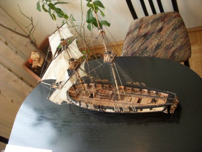

...und damit der Tag besser anfängt, hier ein paar Bilder des gestrigen Werkes bei Tageslicht...die Eagle in voller Fahrt, leider kommt die Schräglage auf den Bilder nicht so rüber ... ich hoffe ich kann am Wochenende wieder mal Freiluftbilder machen...

Moin Oliver, Mensch, sieht das toll aus, da kann ich nur sagen:...es rausht wie freiheit,
es riecht wie Welt...
ICH BIN BEGEISTERT!!!! :thumbsup: :thumbsup: :thumbsup:
Wenn man Dein Schiff sieht, dann kommt man ins Träumen, von weiter blauer See, einsamen Inseln und Palmen,
... und von Reefen einstecken bei Schneesturm in finsterer Nacht, bis zum Hals im Wasser stehen und an den Brassen reißen, im brüllenden Sturm die losgewehten Brahmsegel wieder festmachen, und, und, und, Dein Schiff wirkt so lebendig, ich glaube wirklich, Du bastelst nicht, Du schrumpfst... :thumbsup: :thumbsup: :thumbsup:
der begeisterte Hagen
PS: sorry wegen der Luvschoten, ich habe sie wirklich nicht gesehen...

Hallo Oli,
die Takelage schaut gut aus, weiter so :ok:
Zwei Anmerkungen meinerseits.
Durch die Brassen hast du dir den Zugang zum Großmast etwas verbaut. Besser ist es alles quer laufende Gut relativ spät anzubringen, das erleichtert die Arbeit. Meine Erfahrungist auch in den Ebenen zu arbeiten statt von Mast zu Mast. Also erst die Untermasten, dann Mars- und schließlich die Bramsegel.
Bramsegel hatten üblicherweise kein Reff. Wurde der Wind so stark, daß man unten Segel kürzen mußte, hatte man Sie oben schon geborgen.
Als Tipps für das nächste Modell gedacht.
Holger

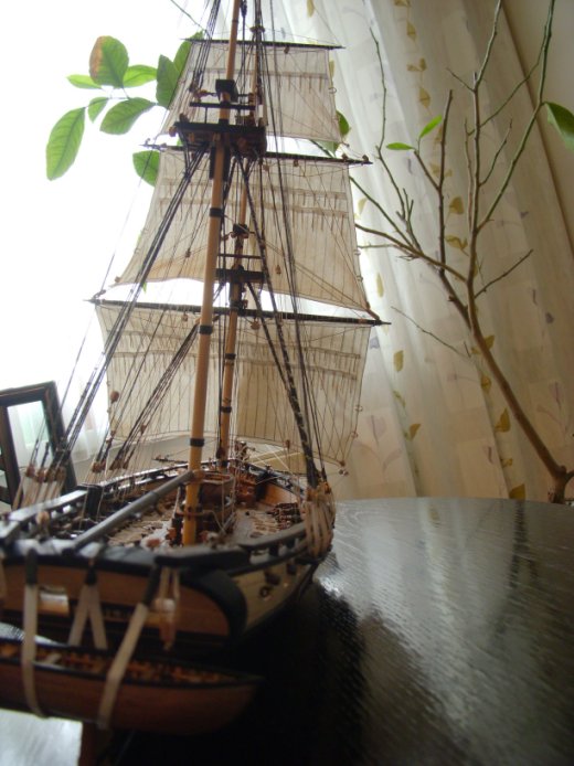

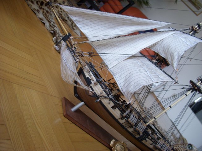

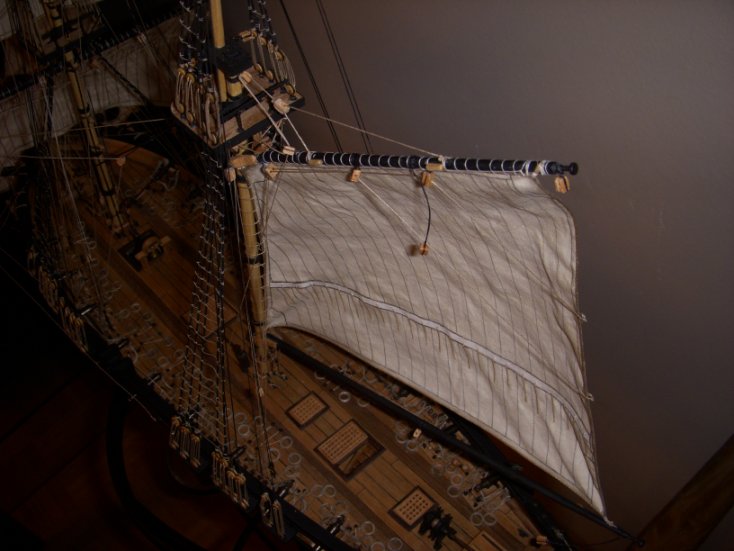

..hier jetzt das nächste Segel, ist aber noch nicht fertig getakelt, wie gesagt mir fehlen die 2mm Blöcke, aber ich verlass mich da auf Holger ;-) :-)...und bitte wieder "nörgeln" wenn was nicht passt, ich bin am Lernen für die H.M.S. Fly !!!

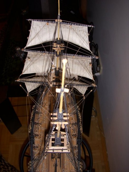

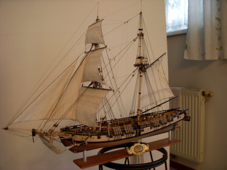

Guten Morgen liebe Modellbauer,

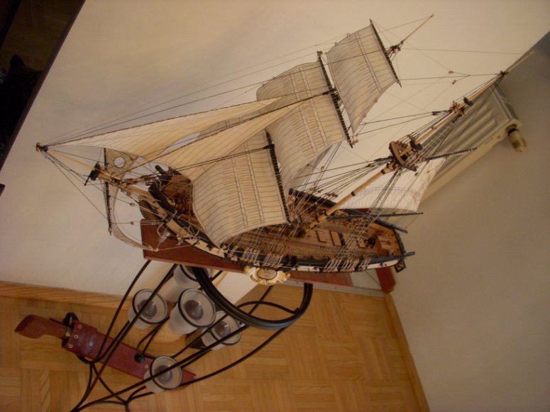

da die Bilder von gestern Abend eher einer Nachfahrt gleichen, hier schnell paar mit besserer Belichtung...

Oli! :wink:
Soweit ich das sehe, gibt's bei mir aber nix zu nörgeln, ehrlich nicht! :ok: :ok: :ok: Sehr, sehr schön! Nur eine Frage- irgendwie kommt mir -aber BLOß NICHT DESHALB N KOPP MACHEN!!- immer wieder die Blinde so anachronistisch vor. Ich weiß, die gab's damals noch, wurden meines Wissens aber so selten gefahren, dass die dazugehörige Rah oft gar kein angeschlagenes Segel mehr hatte. Sehe ich das als einziger so und wundere mich?? Ist nur son Gefühl und deshalb frag ich bei Dir einfach mal spaßeshalber nach!! ;)

Nee, Chris, da hast Du schon nicht ganz unrecht, so ab etwa 1800 kann man sagen, das die Hauptaufgabe der Blindenrah nur noch darin bestand, die Klüvergeien zu leiten und dadurch den Klüverbau abzustagen, gesetzt wurde sie, so sie denn überhaupt noch angeschlagen war, eigentlich nur noch als "Brodwinner" (Flautenschieben) bei flauen Winden, um auch noch den letzten zehntel Knoten aus dem Sampan zu holen. Ihre Ursprüngliche Bedeutung hatte sie ja eh schon durch die Vorsegel verloren.
Aber ich finde, sie fügt sich irgendwie - wie soll ich sagen, harmonisch? - in das Gesamtbild der "Eagle" ein, und wieso eigentlich nicht? Es gibt doch genug Bericht über Denkwürdige Reisen, bei denen man aus den unterschiedlichsten Gründen an den unmöglichsten Stellen auch noch das Taschentuch des Kochs gesetzt hat - nur um den Tee als erster in die East-India-Docks zu bringen oder was weiß ich...
Also, Oliver, lass das Ding da bloß hängen, das sieht gut aus!!!!

Hallo ihr Drei :) ,
also das Blindsegel war im Baukasten nicht vorgesehen und auch nicht im Plan, mir hat das aber irgend wie keine Ruhe gelassen und ich hab es montiert, erstens weil ich es geil finde wenn überall ein Fetzen hängt und zweitens schaut das ganze dadurch dynamischer/lebendiger aus (finde ich), aber wie gesagt nach Plan ist es falsch !!!! Und wie Hagen schreibt wohl auch historisch...wenn ich die Möglichkeit hätte und es nicht komplett daneben wäre hätte ich auch noch die Segel neben den Segel gemacht (sieht man gelegentlich bei der Victory, das also neben jedem Segel noch so ein Segelstreifen links und rechts ist, wie heissen die Dinger noch ???)
@Hagen, ich hoffe Du bist heute nicht mehr geknickt und warst es auch nicht wegen mir ;( , war gestern etwas verwirrt war bezüglich der Segel...
so, jetzt geht es erst mal in die Wellnessoase, sprich Badewanne und dann mach ich mal die Takelage hinten soweit wie möglich fertig, ich muss da paar Blöcke selbst machen ....Bilder folgen dann zu Mitternacht ;-)

Hallo Olliver,
nee, geknickt bin ich nicht - war ich auch gestern nicht, nur erschrocken, weil ich dachte, ich hätte Dir die Lust am Basteln genommen durch meine Klugschnackerei...
Und die "Streifen neben den Segeln..." nennen sich Leesegel, sie wurden bei entsprechenden Winden gesetzt, um die Segelfläche und somit auch die Geschwindigkeit zu vergrößern. Das Führen von Leesegeln ist aber eine Wissenschaft für sich, denn diese tollen Bilder, bei denen an allen Masten die Leesegel gesetzt sind, entsprechen nicht der Realität. Kam der Wind direkt von hinten (das Schiff segelt dann "vor dem Wind"), wurden die Leesegel nur am Vortopp gesetzt. Kam der Wind schräg von hinten (raumer Wind) oder direkt von der Seite (halber Wind) wurden die Leesegel nur auf der Luvseite gesetzt. Und am Kreuzmast (bei Vollschiffen) wurden überhaupt keine Leesegel gefahren... Und das Aufriggen der Leesegel ist auch nicht ohne, ein Großteil des laufenden Gutes zum Setzen der Leesegel wurde auch erst zum Setzen der Leesegel aufgetakelt und wurde auch meistens in den Marsen/Sahlings belegt. Es war - zumindest auf den handelsseglern - immer auch ein "alle-Manns-Manöver", weswegen Leesegel bei den Jan Maaten auch nicht sonderlich beliebt waren - ausserdem: More days, more dollars
Ich hoffe, ich habe Dich nicht zu sehr verwirrt und Du tauchst aus Deiner Badewanne wieder auf,

Donnerstag, 21. März 2013, 21:34
Erstaunlich, daß sich scheinbar noch keiner der jüngeren Autoren intensiver mit der Brigg beschäftigt hat, bis auf Petrejus vielleicht. Die frühen Jahre sind bei Marquardt ja ganz gut beschrieben, später scheint's mir aber etwas verzwickt zu werden. :idee:
Die Idee mit den Leesegeln gefällt mir, das sieht man am Modell nicht so oft. Der Zeitpunkt zum Einbau ist allerdings schon etwas spät, das würde knifflig werden. :cursing:
Wie Hagen schon geschrieben hat, würde es beiderseits am Vormast sinnvoll sein.
Ich hoffe du hast die Eagle nicht in der Badewanne versenkt :D
