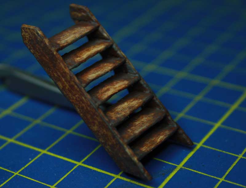

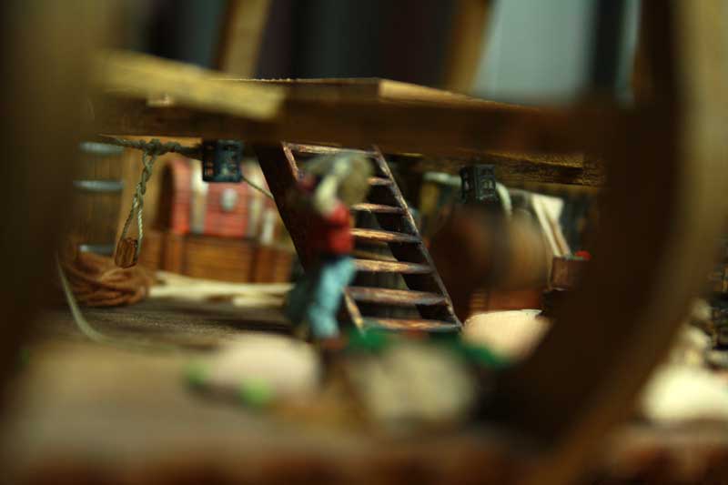

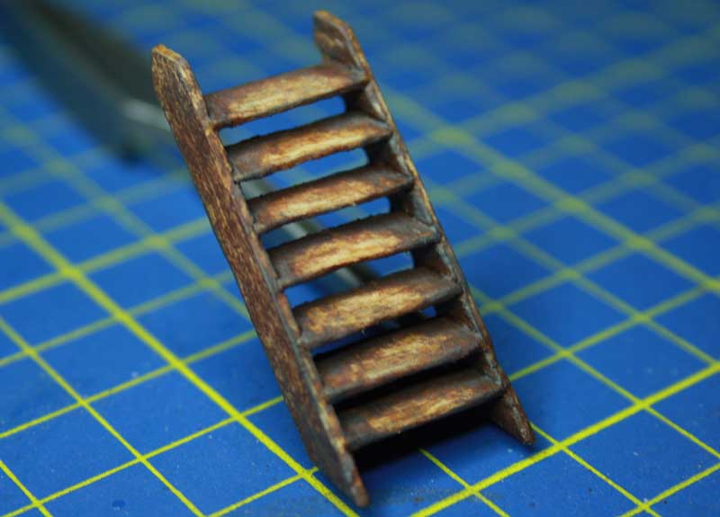

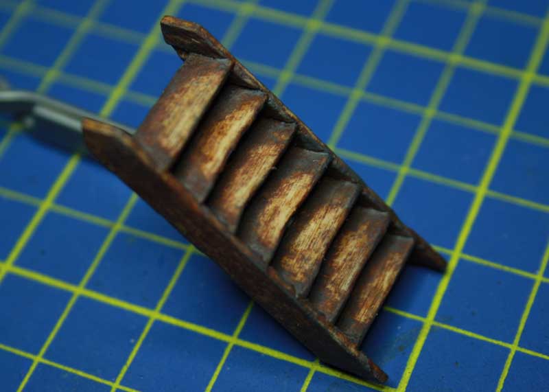

Das mit der abgelatschten Treppe fand ich richtig Hammer.
Als ich sah, dass Mickey einen Niedergang bauen wollte dachte ich sofort an die abgelatschten Stufen einiger Treppen zu den Dachböden von verlassenen (meist ehemaligen öffentlichen) Gebäuden, welche total abgelatscht waren.
Da dachte ich mir, dass es ja eigentlich auch ganz gut käme, wenn man so etwas auch am Modell bedenken würde.
Und was macht der Mickey?
Krasse Nummer. ^^

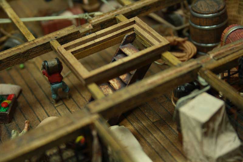

Allerdings würde ich ganz oben noch ne Stufe aufsetzen, damit der letzte Tritt nicht ganz so hoch ist.
Hier würde ich gerne Herrn Wolfram zu Mondfeld antworten lassen:"Bis ins 17. Jahrhundert ninein waren die Treppen schlicht, zumeist ziemlich steil und unbequem. [...] -steil und unbequem blieben sie trotzdem."
Ich werde aber bei den nächsten versuchen, Deinen Einwand zu berücksichtigen.
Diesen hier wird man ohnehin nicht richtig sehen können. Die oberste Stufe schon gar nicht. ;)
Perfekt also für schlampereien...wenn man es so nennen möchte. Besonders wenn das Süll noch drumherum kommt.
Als Dankeschön habe ich dann taufrische Bilder für Euch. Ehrlich, eben erst fertig geworden.
Ich geh' mal den Rest vom Gräting schleifen... :pinch:
lg Mickey

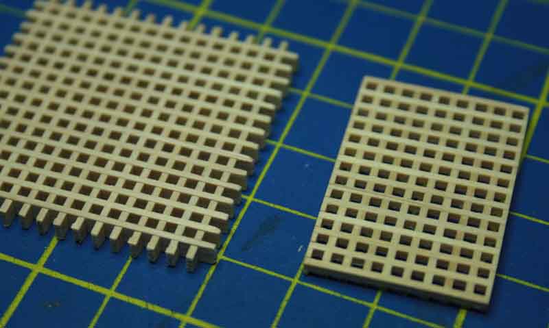

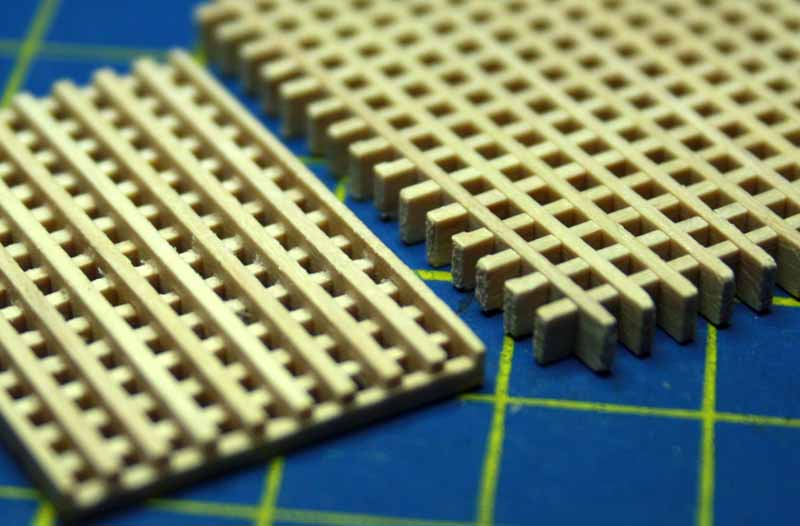

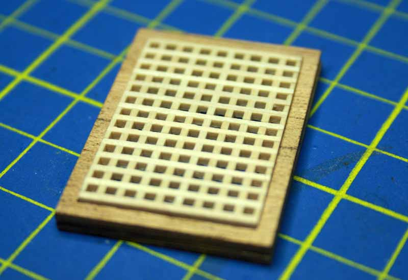

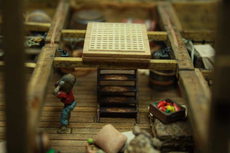

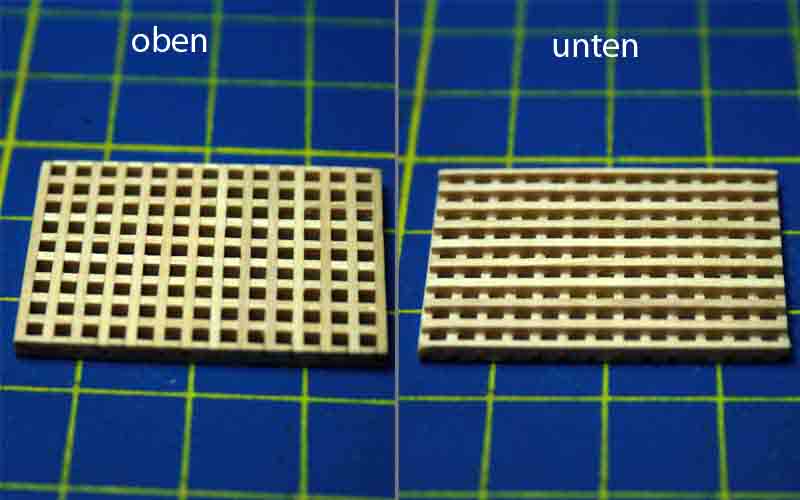

Anbei dann noch etwas zum erwähnten Gräting.
Grundlage war ein Bausatz.

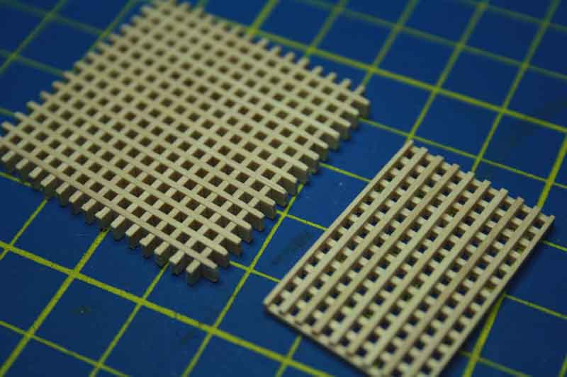

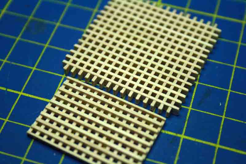

Da aber alle erhältlichen Bausätze, sowie meistens auch Deren Zusammenbau, einfach falsch sind möchte ich kurz die historisch korrekte Variante zeigen.
Hier schön zu sehen ein handelsüblicher Grätingbausatz. Für dieses Foto einfach zusammen gesteckt.
FALSCH!
Und die historisch korrekte Variante. Dieser wurde für den Niedergang angepasst und auch bereits verleimt.
RICHTIG!
Auf diese Weise werde ich alle weiteren Grätings zusammen setzen.
Es ist zwar ein ziemlicher Mehraufwand aber wenigstens korrekt.
:rolleyes:

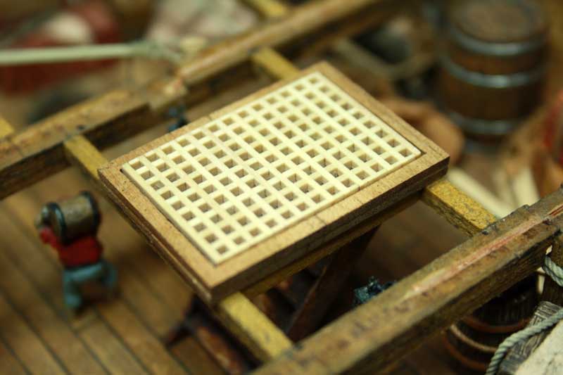

Natürlich musste auch noch die Höhe des Grätings angepasst werden damit es sauber im Süll liegt.
Ein direkter Vergleich vorher / nachher.
Abschliessend noch Gräting zusammen mit Süll.
Ich hoffe es gefällt.
lg Mickey

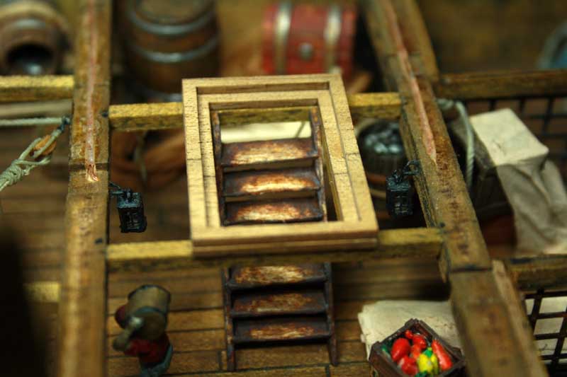

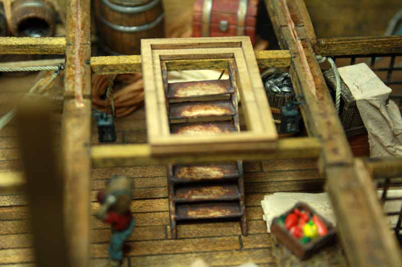

642
Mittwoch, 5. Juni 2013, 13:31
Yeeeeehaw! :tanz:
:party:

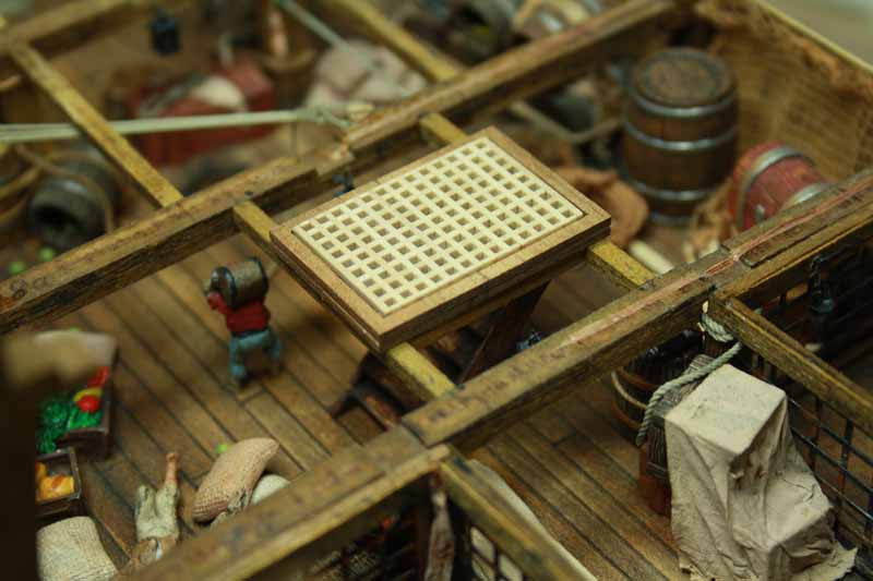

Fotostrecke gefällig? :D
Das Süll ist natürlich noch nicht fertig.
Gerade Mal aus dem Rahmen getrennt und ein wenig verschliffen.
Noch nicht verleimt und auch nur aufgelegt.
lg Mickey

Mittwoch, 5. Juni 2013, 17:09
Jetzt pass nur noch auf, in welcher Richtung die Hohen Stege laufen: immer quer zur Längsachse des Schiffs, die Dünnen immer mit der Längsachse! Kommt daher, dass sie Dinger den Rhythmus der Balkenkonstruktion der Decksbalken darunter fortsetzen und auf den Carlins aufliegen.

Daniel, da hab ich ja unwissenderweise richtig gedacht und es mit viel Glück richtig gemacht.
Ich danke Dir für diese Wertvolle Info. Man lernt bei Dir auch nie aus....und da redet der Kerl von Insebegabung...pfff! :tanz:
