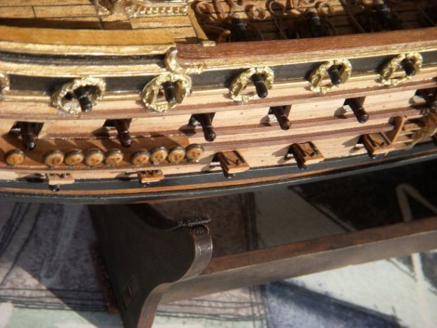

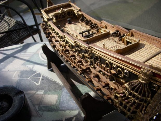

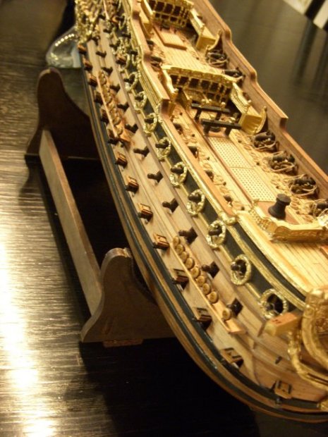

Guten Morgääääään oder besser Mahlzeit @all,
hier die versprochenen Tageslichtbilder, und nochmal die Stückpforten aus dem Baukasten .... freut mich das es Euch gefällt, nachher geht es weiter mit der Produktion ....
Oliver
632
Samstag, 28. Februar 2015, 11:32
richtig klasse!!! :ok:

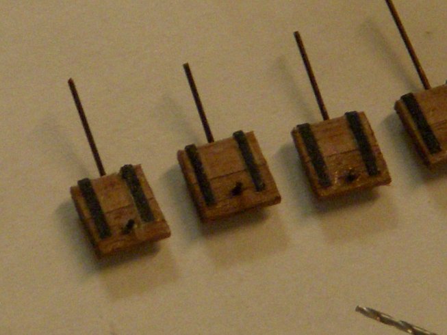

weiter geht es, die erste batterie ist fertig "Bestückpfortet" und die darüber wurde angefangen..

Samstag, 28. Februar 2015, 15:25
Offenbar geht es nur mir so, dass die Pfortendeckel eher wie Tresortüren wirken? 8|
Entschuldige Oli! Das soll wirklich kein Gemecker sein, aber leider empfinde ich die Deckel nicht nur rein rechnerisch als viel zu massiv.
Bei 1:144 kommst du mit deinen 2mm dicken Deckeln ja schon auf sehr stattliche knappe 30cm Dicke!
Wäre ja noch okay wenn es nicht auch viel zu dick aussehen würde. Aber das ist wohl nur mein Empfinden. :nixweis:
Ansonsten natürlich wieder, wie immer eigentlich, im blitztempo sauber vorangeschritten. ^^
lg Mickey

635
Samstag, 28. Februar 2015, 16:19
Ja und wie dick sollten Stückpfortendeckel sein?

Hallo Chris,
also 8-10 cm wären nach meinen Gefühl vieeeeeel zu dünn !!!!!!!! Ich denke das bei Kriegsschiffen die Beplankung schon mal stärker ausgefallen ist und das die Pfortendeckel (was ich so auf Gemälden gesehen habe) doch recht massiv waren. Ich gebe Dir aber recht das meine Deckel wirklich etwas dick aussehen, zumindest auf den Bildern, in Real ist es nicht so dramatisch. Im Gegensatz zu den Baukastendeckeln bin ich aber noch recht "dünn" unterwegs :lol: . Was meint Ihr abreissen und neu machen ?(

638
Samstag, 28. Februar 2015, 19:07
Stell Dir mal 8-10cm massives (okay: übereinandergenagelte, massive Planken bzw. Bretter) Holz vor, das ist schon -im wahrsten Sinne des Wortes- ein ganz schön dickes Brett. In etwa so, wie die Platte bei einem fetten Direktorenschreibtisch aus dem letzten Jahrhundert, oder eine massive Villenhaustür!
Da hast Du völig recht! Aber eben nicht die Deckel. Diese mussten ja auch über die Reeps bewegt werden und das waren nicht unbedingt übermäßig dicke Taue.
Ehrliche Meinung? Ja, würde ich. Bzw.: Wieder abnehmen und einfach dünner schleifen Auf Schleifpapier(-leinen). Das geht ganz gut und relativ fix mit kreisenden Bewegungen und dosiertem Druck :ok: . Und ruhig ab und zu mal den liegenden Deckel um 90° drehen, damit Du nicht Gefahr läufts, den Deckel schief zu schleifen. So habe ich das mit all meinen Pfortendeckeln an der Reaper auch gemacht. Diese hatte ich ja direkt in den Pfortenausschnitten mit Resin gegossen und daher waren sie natürlich viel zu dick.Mit einer Messlehre immer mal zwischendrin kontrollieren.

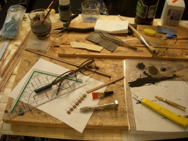

639
Samstag, 28. Februar 2015, 20:09
Hallo Chris,
ich hab eben mal einen Versuch gestartet, abschleifen geht nicht, da zerbröselt mir das Ding wegen meiner Befestigungstechnik (Bolzen der durch die Längsseite geht). Dann hab ich eine Pforte aus 0,5mm Leisten gemacht (also gesamt 1mm dick), das sieht meiner Meinung nach seeehr besch..en aus, gefällt mir gar nicht, viel zu dünn, auch meine Befestigungstechnik klappt da nicht mehr und Scharniere aus Kupferblech sind auch zu dick (sonst könnte ich die Scharniere in die Bordwand treiben, aber geht nicht da zu dick). Noch ein Versuch mit 0,75 mm (1,5 mm Dicke gesamt) Leisten hat folgendes Ergebnis gebracht: optisch optimal, die Befestigung geht nur durch stirnseitiges ankleben, meinen Befestigungsbolzen bekomm ich nicht hin (beim Bohren zersplittert mir der Deckel), somit ist die ganze Sache recht instabil, ein mal leicht an die Pforte angekommen und zack weg ist sie :cursing: . Nach einger Zeit des Betrachtens und der Tatsache der Stabilität werde ich den Kompromis eingehen müssen und die Pforten so lassen, ich hoffe Du kannst auch damit leben ;)
Oliver

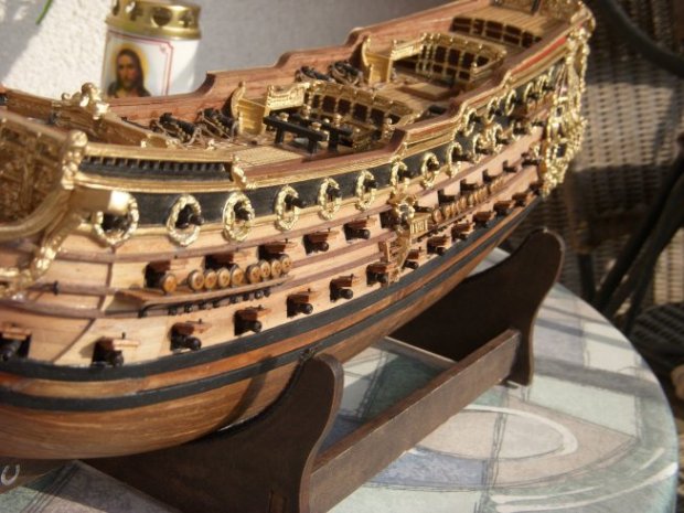

Hier noch paar Bilder des Ergebnisses von gestern Abend, die zweite Batterie könnte dicht gemacht werden ...
Oliver
645
Sonntag, 1. März 2015, 12:06
Au ja, mach doch!! Kanonen raus und die Deckel zu!

guten Abend nochmal,
so, die linke Seite ist fertig "bestückpfortet", alter Schwede was für ne Arbeit, das ganze dann noch rechts ... bin ich froh wenn das fertig ist...aber so langsam fängt der Rumpf an zu "wirken",nur etwas "düster" kommt er mir im Moment vor, ich weiss nicht wie ich es beschreiben soll, etwas unheimlich oder so ?( :nixweis:
Oliver
