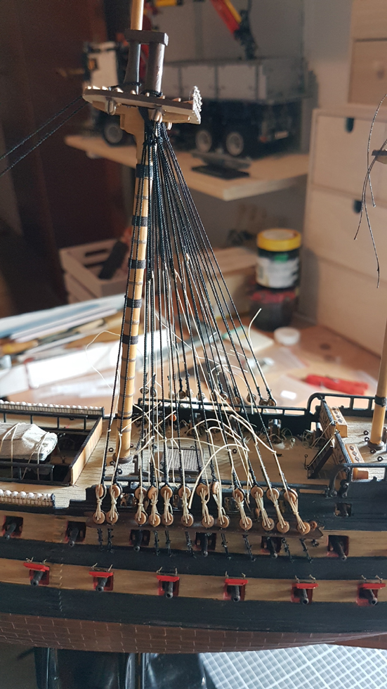

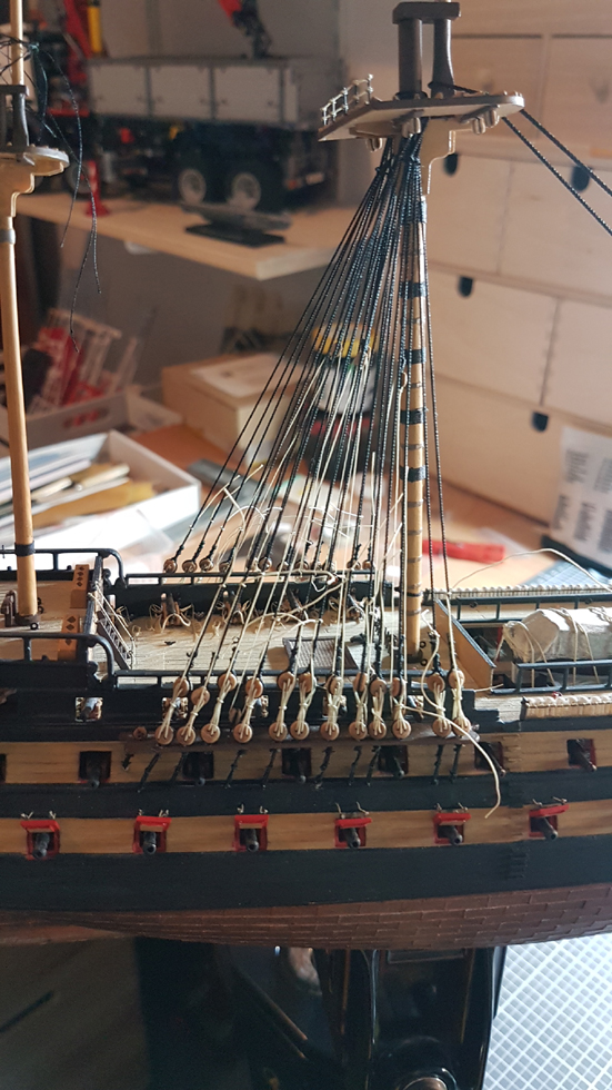

Der besagte Seitentakel vorbereitet zum Einbau, gemäß den Tabellen im Mondfeld aus 0,6mm Morope:
Hier dann fertig montiert. Die Gegenstellen an Oberdeck sind historisch nicht korrekt. Eigentlich müssten die Blöcke mit einem Haken auf dem Rüstbrett in Augbolzen eingehängt werden, aber da ist es so verdammt eng :huh: , also habe ich sie an Oberdeck verlegt. Mal sehen, vielleicht verlege ich sie doch noch? :nixweis: sehen wir dann ...
Hier ein paar Bilder:
Anschließend konnte ich die ersten beiden Wantenpaare setzen. Auch hier sind die Taljenreeps nur provisorisch befestigt. Das endgültige Spannen und Verzurren erfolgt ganz zum Schluß:
Und ich muss mal wieder abstauben :lol: :lol:
Schöne Woche euch allen ...

Toll :-)
Klassischer Weise gehen diese Takel auf die Rüstbretter an Ringe hinter den unteren Jungfern, dann sind sie nicht im Weg. Prinzipiell sind die aber freifliegend für viele Aufgaben: Spannen der Wanten, Ersatz- Notwanten (deshalb auch da außen), Zusatzladetakel, Beiboote, avam.
Lieber Gruß, DAniel

Moin Daniel,
Danke für die Info und das Lob :hand:
Hinter den Jungfern hatte ich sie in diversen Büchern und Bildern auch gefunden. Mal sehen ob ich sie dahin noch verlegen kann...

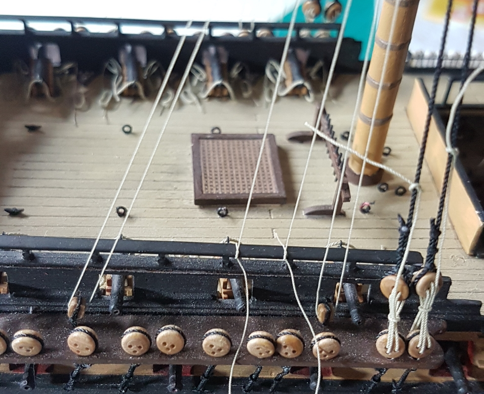

VENI VICI MUTARE!

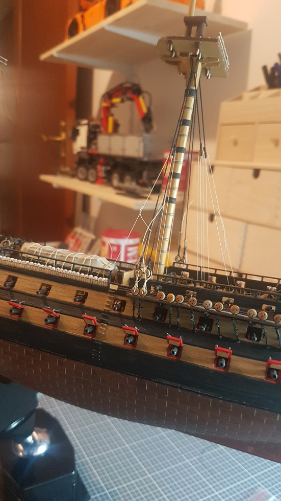

Die Seitentakel haben jetzt ihren Gegenpunkt auf den Rüstbrettern, hinter den unteren Jungfern ...
Immer noch :pfeif: :huh: :S

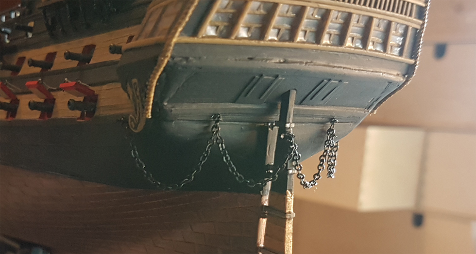

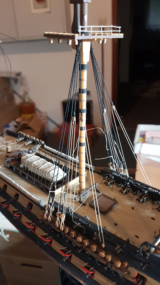

Die Sorgleinen, hier eher Sorgketten, sind angebracht:
Vielleicht ein bisschen zu lang :nixweis: Ich lasse es ein bisschen auf mich wirken und wenn ich mich damit nicht anfreunden kann, dann kürze ich die Kette ein bisschen.

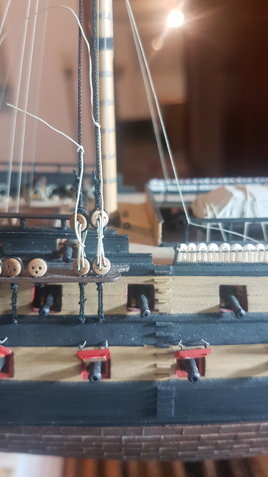

Und ein neues Wantpaar auf beiden Seiten:
Das war's schon wieder ...

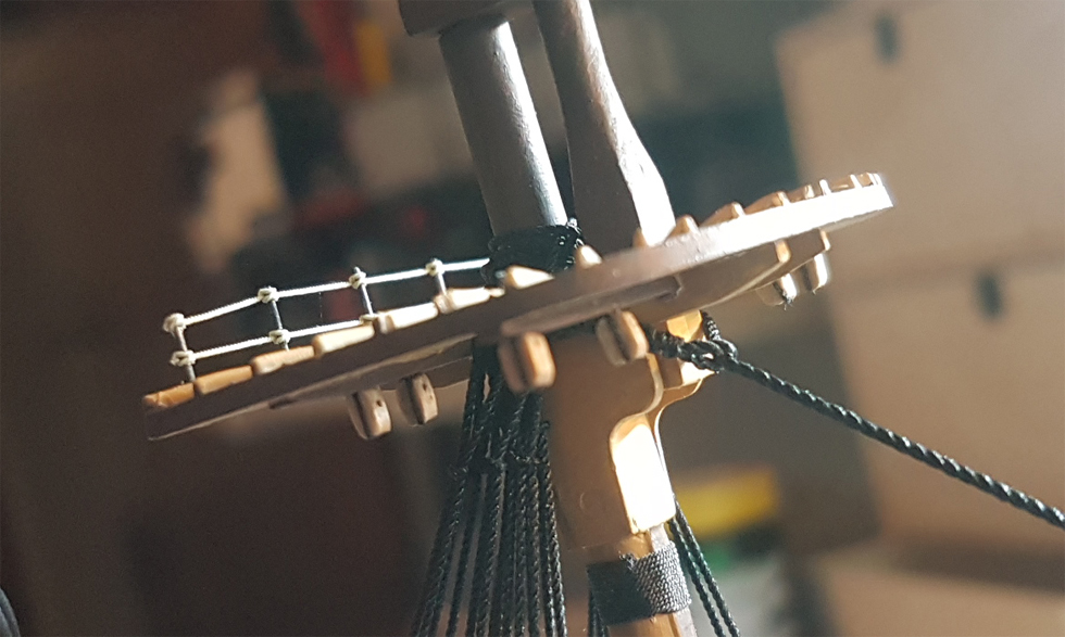

wieder ein kleines Update. Bevor es mit den Wanten weiter ging habe ich die Anschlagstelle für den Besanstag angebracht. War nötig, da ich hinter den ganzen Wanten dann kaum noch ran komme:
Bilder vom nächsten Wantpaar habe ich mir jetzt gespart, sieht ja aus wie das vorherige ;)

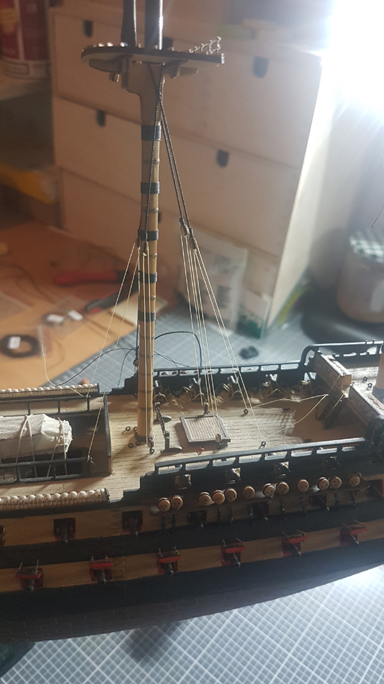

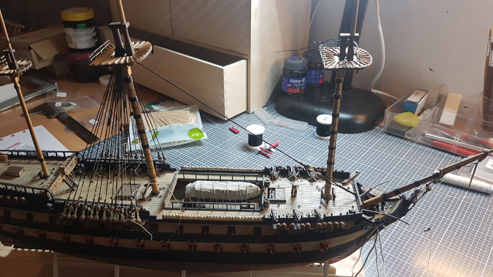

wieder ein bisschen was geschafft. Die Wanten am Großmast sind fertig. Backbord:
Und Steuerbord:
Die Taljereeps sind wie immer nur geknotet, noch nicht fest verleimt.

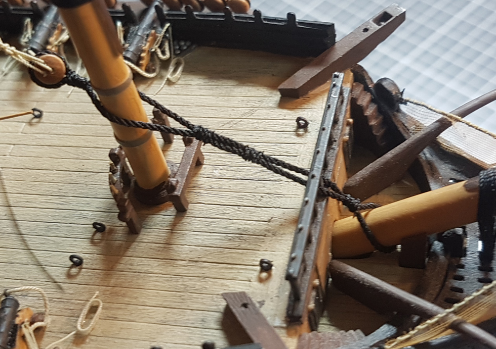

Dann ging es an das Großstag. Der Stagkragen am Bugspriet:
Ein Auge an der Mars:
Und hier der gesamte Stag:
Das Tau für den Großstag ist 1,2 mm Morope, die Zurrings aus 0,1 mm Morope, Taljereeps wie immer aus 0,25 mm Morope.
Ich überlege ob ich ein Großborgstag setze oder es beim Großstag belasse :nixweis: Was meint ihr?
Anschließend geht es auf jeden Fall ans finale Verspannen und Ausgleichen, dann können alle Taljenreeps auch fixiert werden.

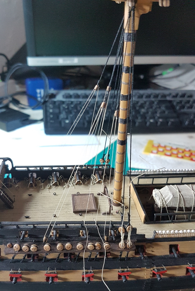

Er ist fertig :D Wer? Na der Großborgstag:
Stagkragen:
Borgstag neben seinem großen Bruder
Und ein Größenvergleich
Die Taljereeps wieder nur geknotet, nicht geklebt.
Schönes Wochenende
