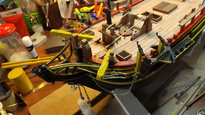

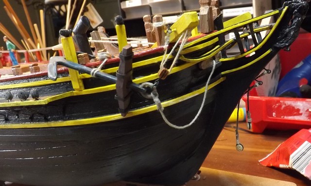

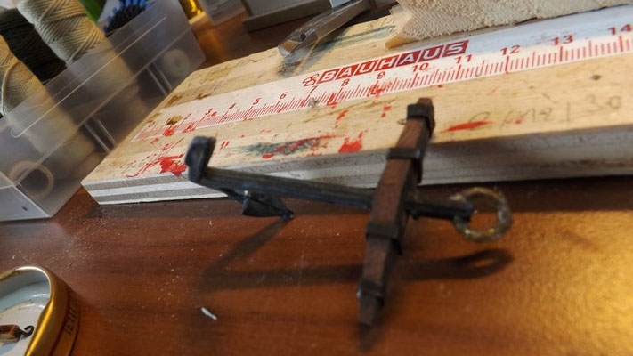

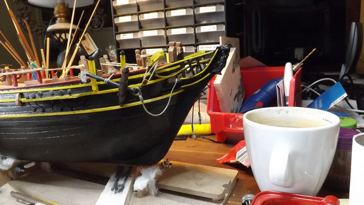

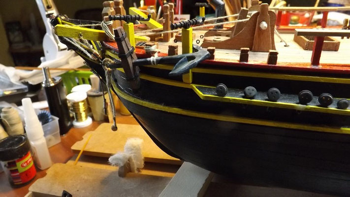

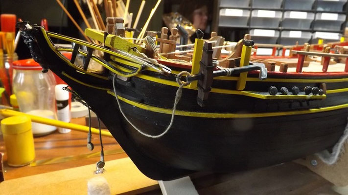

Hallo allesamt,
Anker gebastelt und , zumindest auf der Steuerbordseite,
eingebaut...
Jetzt ist die andere Seite dran...

Hallo Franz
Der Anker wirkt hervorragen auf dem Schiff, einschließlich der Vertäung.
mit dem verkleideten Ankrring.
Da das Anker einholen und auslegen, (gibst bestimmt seemännische Ausdrücke
dafür, ich glaube "hieven" und...???) ja größtenteils durch Muskelkraft geschah,
kann ich mir vorstellen, was das für eine Plackerei mit dem schweren hölzernen
Anker war.

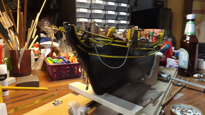

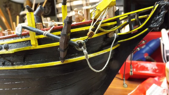

Mittwoch, 5. April 2017, 18:16

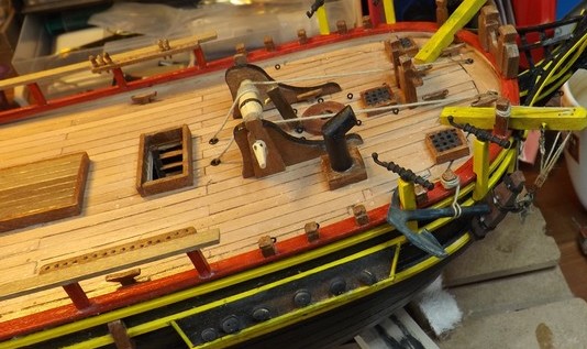

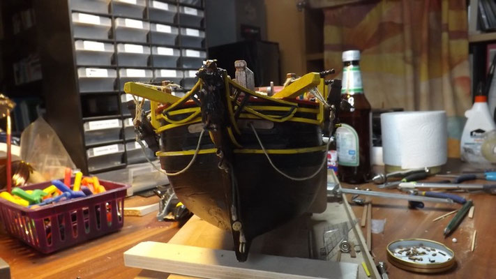

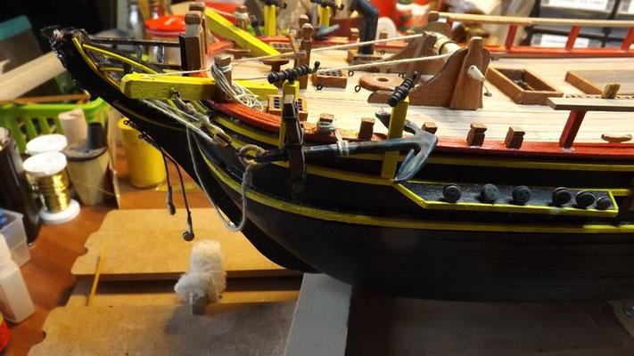

Danke Hans,
der Vollständigkeit halber, die Backbordseite ist auch fertig...
Jetzt gehts weiter mit dem Bugspriet...

Mittwoch, 5. April 2017, 20:31
Da bin ich gespannt dabei. :)
Deine Anker sehen gut aus. Besonders die Kleidung des Rings
sticht positiv ins Auge. Aua :ok:

Donnerstag, 6. April 2017, 13:17
Großartig geworden.
Die Anker inkl. des gekleideten Rings und der Vertäuung wissen zu gefallen :thumbsup:

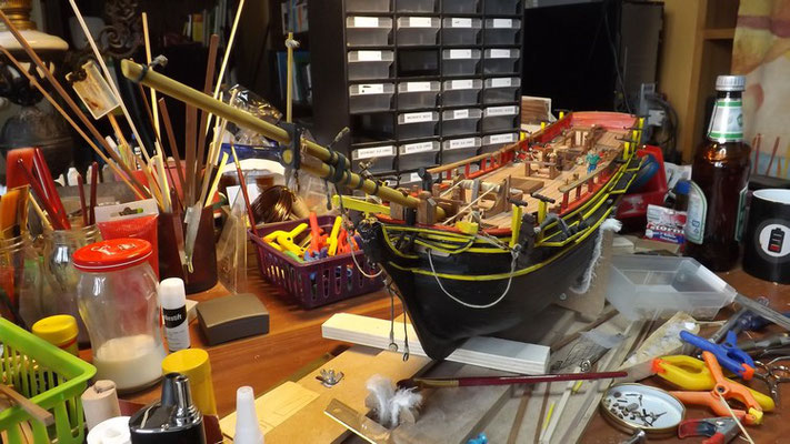

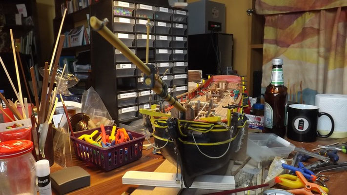

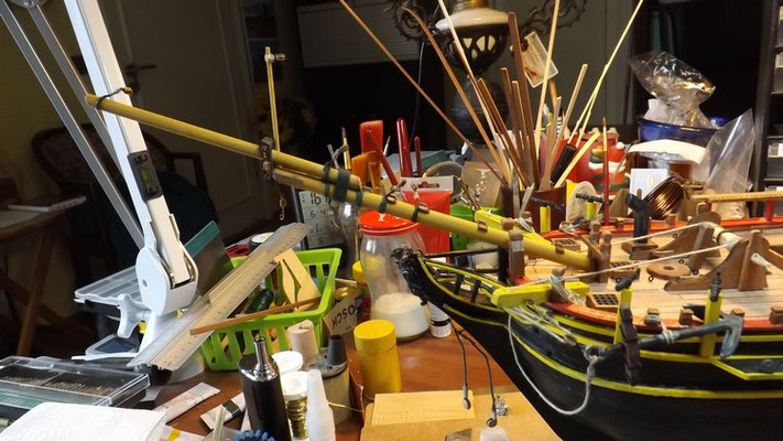

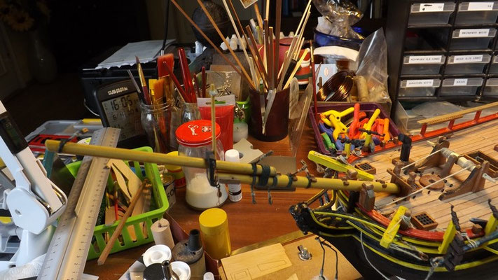

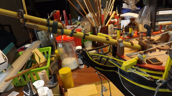

Hallo Modellbaukollegen,
Bugspriet gebastelt, jetzt erkennt man schon die wahre
Größe des Schiffes...

Der Bugspriet gefällt mir Franz. :ok:
Kommt da noch der Stampfstock und ein Wasserstag ran? :nixweis:
LG Heinz

Hallo Heinz,
vielen Dank,
lt. Bauplan und Takelplan gibt es keinen Stampfstock.
Der Bounty-Nachbau hat zwar einen Stampfstock, aber im Buch
AOTS Bounty und auf einem Gemälde ist die Bounty ohne Stampfstock
dargestellt, ergo gehe ich davon aus, das es auch so war.

Hallo Franz,
so ist es korrekt.
Gruß Peter

645
Donnerstag, 6. April 2017, 21:19
Ist die vordere Bugspritstage nach vorne nicht verjüngt?
Oder täuscht das?

Servus
Wow .... das sind ja tolle Fortschritte....
Auf den Bildern gibts viel zu Entdecken.. das Bordchaos mit den Seilen passt schon gut :ok:
Anker: Probiere mal folgendes: Küchenstahlwolle in Salzwasser....ein paar Tage dort Verweilen ( Konzentratabhängig) ..Auswinden...Rostwasser auf Heizung zum Verdampfen..
Den übrigen Pulverstaub auf frisch mit Mattlack lackierten Anker aufbringen...Du wirst Staunen.

Donnerstag, 6. April 2017, 23:20
@Ray, Du meinst wahrscheinlich den Klüverbaum, der ist ein wenig
nach vorne verjüngt und abgeschrägt, genau nach Plan.
@Gustav, guter Tip, hatte die Anker brüniert, aber das Brünierungsmittel
hat bei den Gußteilen nicht so richtig funktioniert und ich fand das
Ergebnis auch recht interessant. Werde das mit den Roststaub probieren,
nur unsere Heizung ist schon aus (vielleicht mach ich sie ja nochmal an).

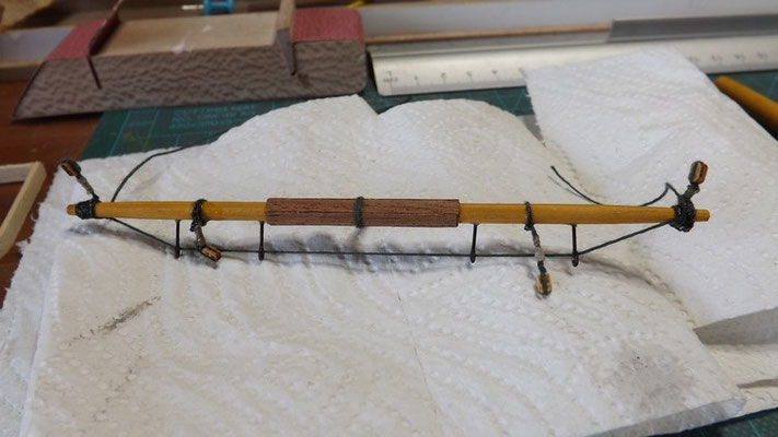

Samstag, 8. April 2017, 17:18

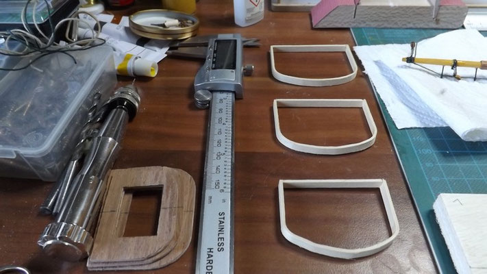

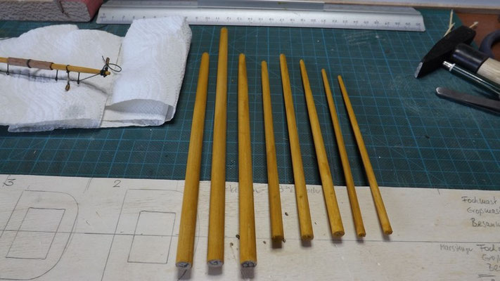

Während ich auf die Materiallieferung warte und die Abbruch-
arbeiten bei der Mayflower eine Pause brauchten (Der wind pfiff
durch die Ritzen), habe ich ein paar vorbereitende Arbeiten
an der Bounty hergestellt...
die Einrahmungen der Marsen hergestellt...
Die Rahe für die Blinde...
Die Masten, Marsstengen und Bramstengen hergestellt und gestrichen...

Sonntag, 9. April 2017, 16:38
Hallo Franz
Wieder sehr saubere und passgenaue (davon zeugt die Messlehre, Schiebelehre) Teile
hergestellt. :rolleyes:
Was du so schaffst? Man muss doch auch mal schlafen. :lol:
Da kommen doch auch Ideen. ;)
