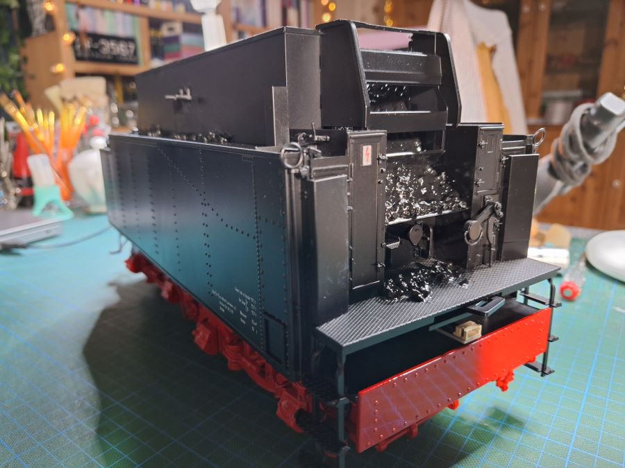

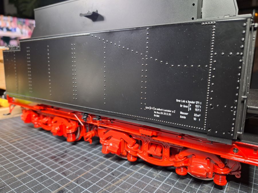

Ich habe auch darauf geachtet, aber trotzdem ging das Seitenteil über die Kante ein klein wenig hinaus. Das heißt, das ich nicht so exakt war, wie ich hätte sein sollen.
Das es bei Dir geklappt hat, finde ich sehr gut. Gratuliere dir. Ich hatte leider Pech gehabt.
Habe die Klebefolie vom anderen Teil wieder abziehen können und dann die Seite mit UHU angeklebt. Das lasse ich jetzt trocknen und will hoffen, das die Seite fest
sitzen bleibt. Werde morgen früh davon berichten.
Viele Grüße Bernd. :prost:
638
Samstag, 16. November 2024, 20:21
Hallo zusammen. :wink:

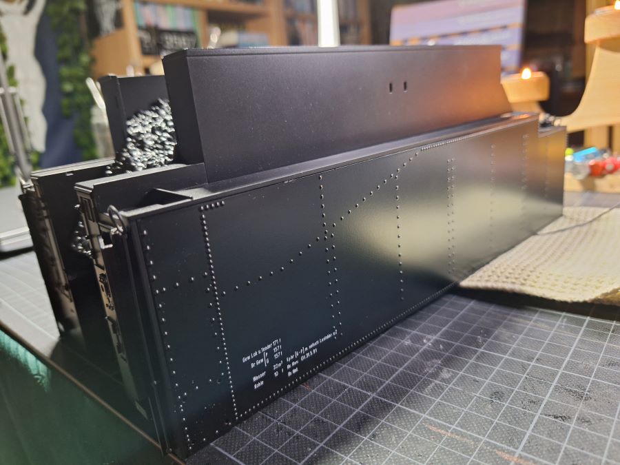

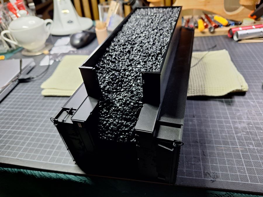

Die angeklebte Seite ist jetzt trocken und die Gewichte wurden entfernt. Das Seitenteil klebt fest und sicher am Plastik-Wasserkasten.

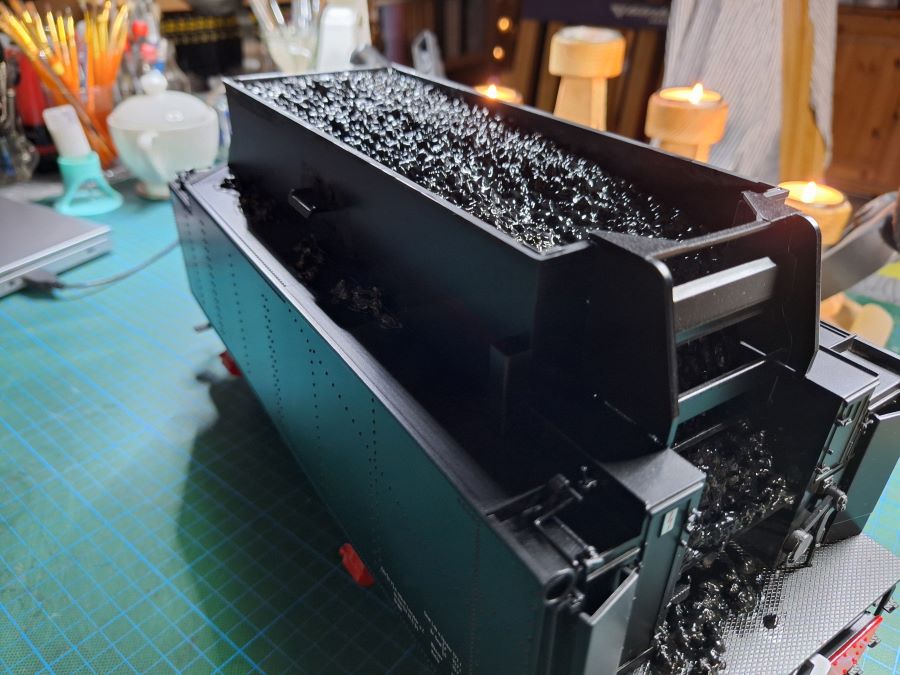

Heute früh die diversen Knicke und Dellen mit den Händen und mit einem leichten Hammer und einem Stück Holz so gut wie geglättet. Das rechte Seitenteil mit Klebstoff eingeschmiert
und auf´s Modell gebracht. Das kann nun trocknen. Wenn das nachher alles klar ist, werde ich die restlichen Arbeiten erledigen. Ich wünsche euch noch einen schönen Sonntag.
Habe zwar nicht alles 100% tig gerade bekommen, aber so wie´s jetzt aussieht, kann ich mit leben.

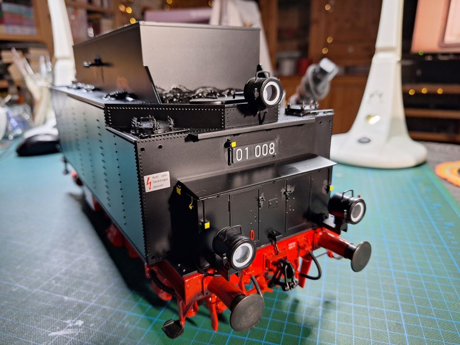

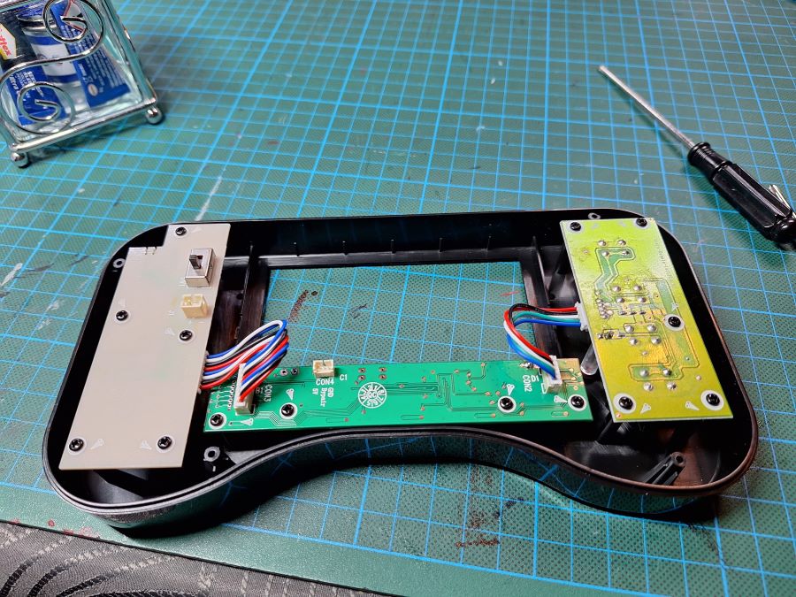

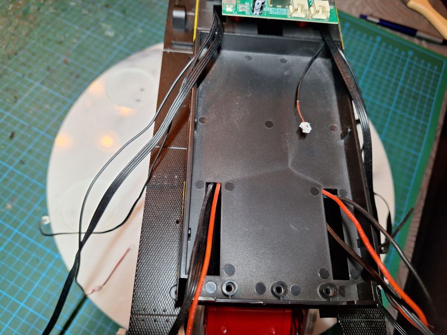

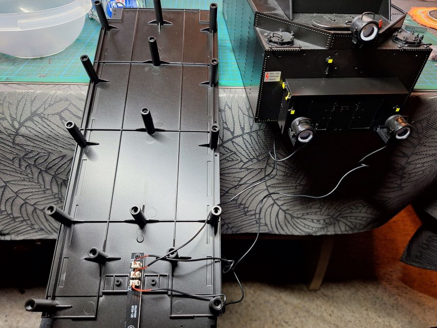

Heute Vormittag ist die nächste Lieferung herein geschneit. Die 26.ste, mit den Ausgaben 100 bis 103. Dabei sind die restlichen Teile des Tenders sowie die erste Ladung der Fernbedienung. :ok:
Viele Grüße Bernd. :party:

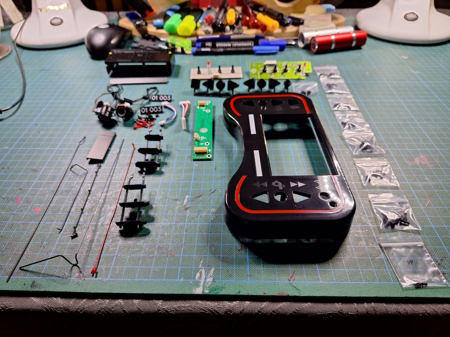

Die Fernbedienung zusammen zu bauen, war ein Kinderspiel. Der Rest davon wird in der nächsten Lieferung im Januar erfolgen.

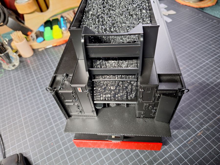

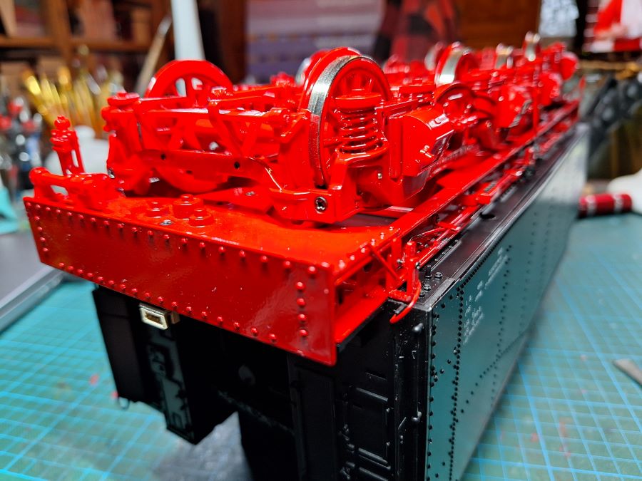

Der Boden des Tenders allerdings, hat mich fast geschafft. Die gefühlten "70" Schrauben haben mich an den Rand gebracht, bevor ich wie das HB-Männchen durch die Decke gesaust wäre.
Die Zapfen der Bodenplatte und die Zapfen des Wasserkastens deckungsgleich zu bringen, um die Schrauben hinein zu drehen, war die reinste Folter. Ich habe das Problem gelöst, in dem ich
einen kleinen Schraubendreher in die jeweiligen Löcher gesteckt habe und dann vorsichtig in alle Richtungen gedrückt, bis die oberen in die unteren Zapfen reinsprangen.
Morgen geht's weiter. Heute warten noch Termine auf mich. :ok:

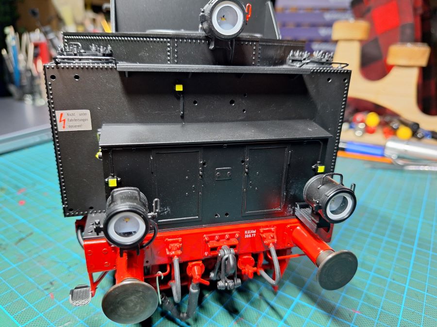

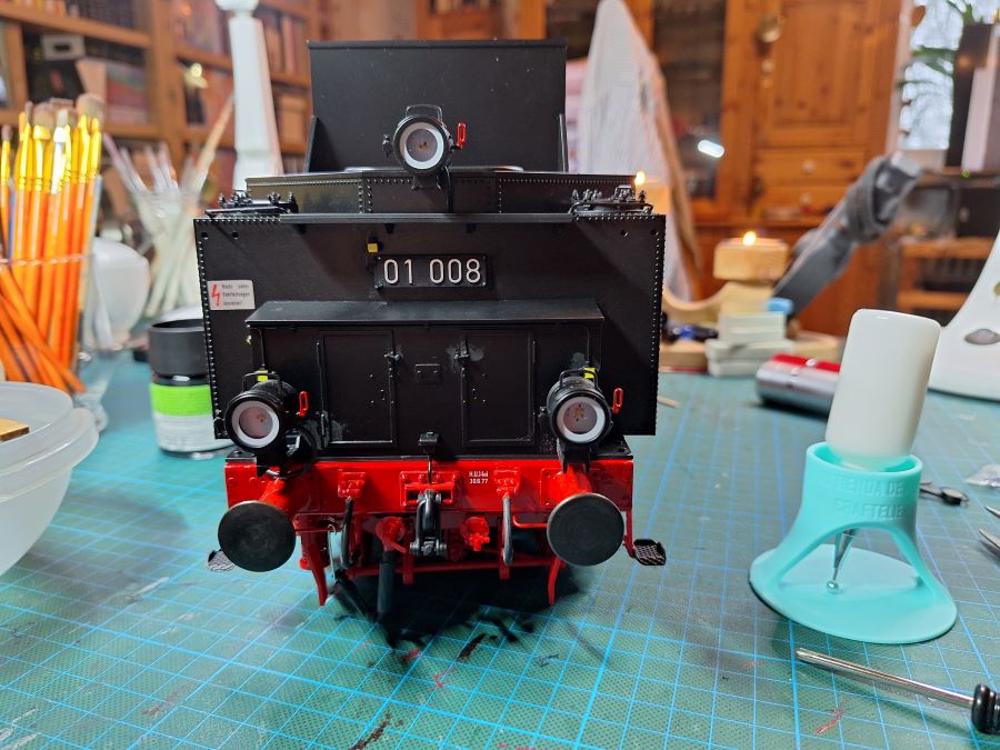

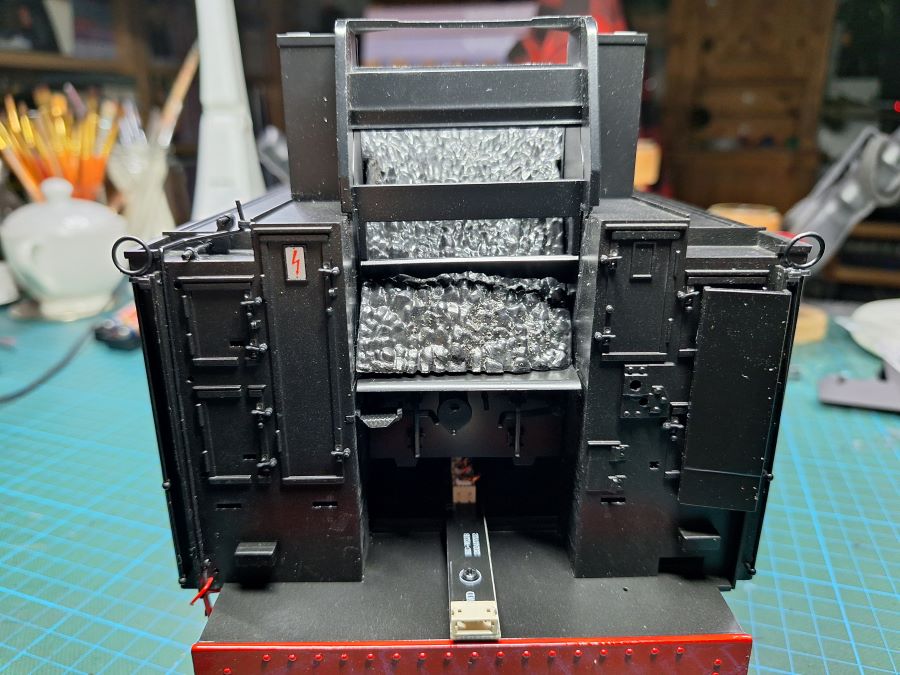

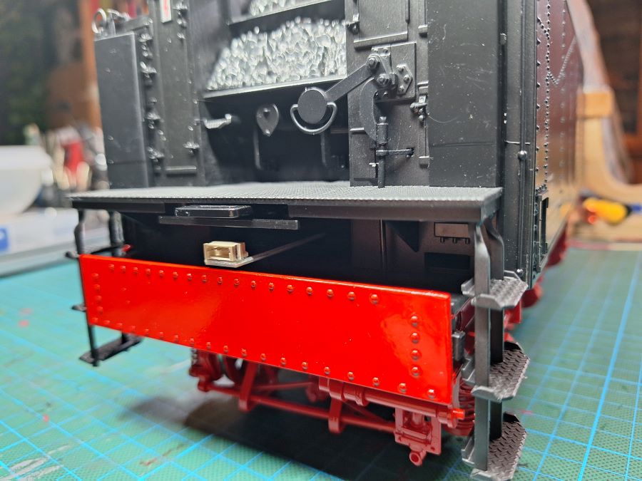

Heute Vormittag habe ich den Rest der Bauteile am Tender angebracht, wenn ich nichts vergessen habe, außer den drei langen Rohren, zwei schwarze und ein roter.
Zu denen hatte ich heute keine Lust mehr. Erfolgt die Tage. Nichts wildes dabei gewesen.

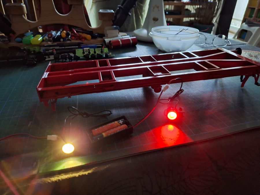

ich habe mich gerade frisch angemeldet und baue auch selber den Bausatz. Und dieses Mal ist die Verwirrung perfekt: Zwei verschiedene Schlusslichter werden geliefert und in der Bauanleitung nicht differenziert. Ein Licht leuchtet gelb, das andere im Test rot, wohl eine gelb-rote Laterne. Im Werbevideo werden beide Schlusslichter rot leuchtend präsentiert. Wo liegt jetzt der Fehler? Hab ich was nicht begriffen, wurde eine Laterne falsch geliefert oder das Video mit einer falsch montierten Laterne gedreht? Und wenn die Lieferung passt, auf welche Seite gehört dann die rein gelbe Laterne?
Beste Grüße,
Horst
654
Sonntag, 15. Dezember 2024, 15:23
Hallo Horst. :wink:
Tja, warum die zwei unteren Lampen nicht in Rot erstrahlen, oder gleich alle drei bei Vorwärtsfahrt, weiß ich im Moment auch nicht. Diese Umschaltfunktion wird durch
Phasendrehung ausgelöst. Fließt der Strom von Plus nach Minus, leuchtet sie von mir aus Gelb und die Rote ist aus. Dreht man den Stromfluß um, dann läuft der Strom von
Minus nach Plus, dann geht die Gelbe Lampe aus und die Rote geht an. Anscheinend ist nur die jeweils rechte Lampe in Rot, Fahrtrichtungsabhängig. Fährt die Lok vorwärts,
leuchtet die rote Lampe rechts hinten. Fährt sie dagegen rückwärts, leuchtet die rote Lampe vorne rechts.
Vielleicht weiß jemand genaueres dazu zu sagen?!?!
Gerade mal nachgelesen, hängt von der Epoche der Dampflok ab. Frühere Epochen haben nur eine rote Laterne RECHTS, später waren beide ROT.

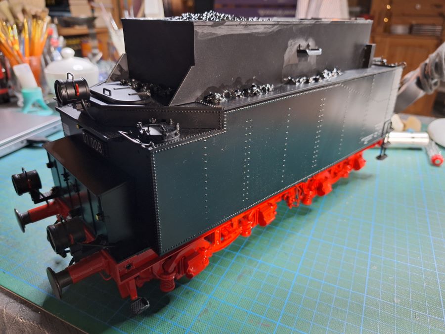

Habe noch ein bißchen Kohle obenrum verteilt. Matt Schwarz war mir zu hell. Mal sehen, wie das normale Schwarz, wenn es getrocknet ist, aussieht.

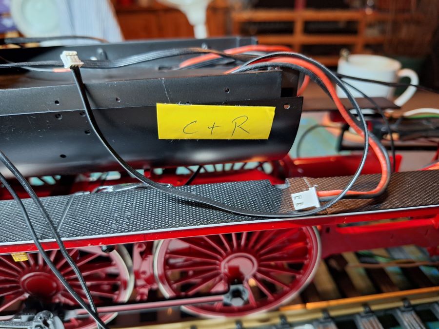

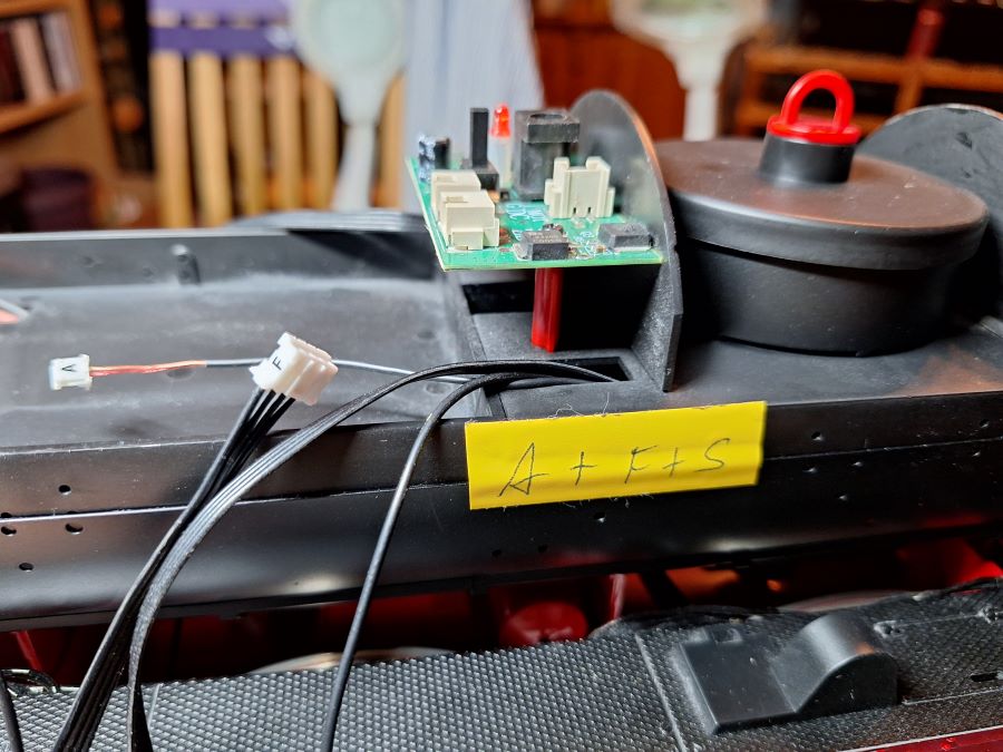

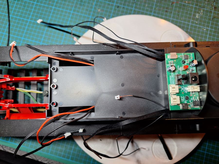

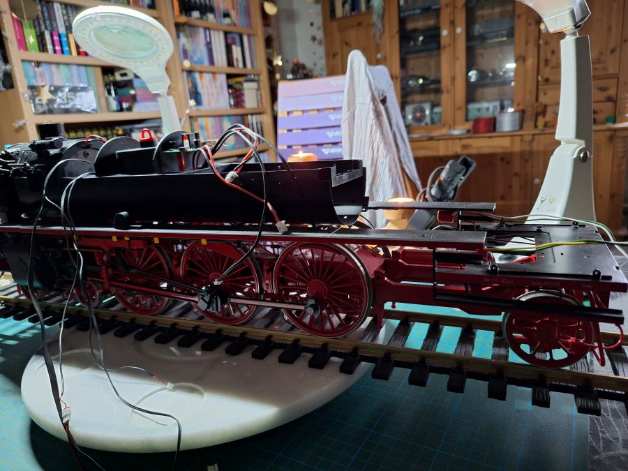

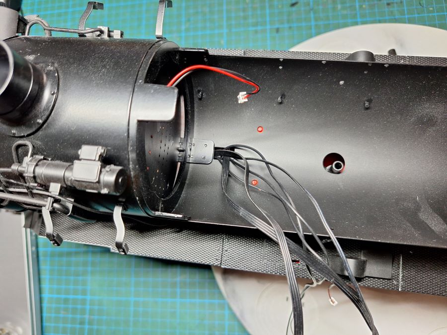

Weiterhin wird endlich am Kessel weiter gearbeitet. Es kommen diverse Platinen, die Kabel werden verlegt und das Wasserrohr wird eingebaut.
Bei mir ist das Wasserrohr schon drin und die Kabel habe ich nach den neuen Bauanleitungen eingefädelt.
Die Kabel von vorne, D, F, G, J, S und A werden durch das vordere Loch der unteren Kesselhälfte eingeführt. Die Stecker B, C, R, und T werden durch hintere Loch des
unteren Kessels eingeführt.
Die Kabeleinführung des Plastikträgers in der Mitte des Kessels kommt gleich.
Hier kommen die Strippen, die durch die Löcher im Plastikträger gesteckt werden.
