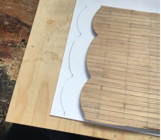

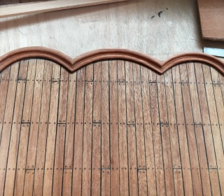

Guten Morgen, meine ersten Zierleisten.
Zuerst zeichne ich die Form des Decks auf Papier.
dann einen 3mm breiten Rand nach innen
den inneren Kreis übertrage ich mit Pauspapier auf mein Holz
säge die innere Rundung aus und ziehe dann mit meiner Ziehklinge nach.
klebe dann das ganze Stück auf ohne die Aussenkanten schon bearbeitet zu haben. Damit gehe ich keine Gefahr ein das bei nur 3mm sich die Säge verhakt und die dünne Leiste bricht.
wenn es gut getrocknet ist säge ich den äußeren Rand ab.
schleife und poliere das ganze nach und fertig.
klingt alles sehr einfach, hat mich aber incl. Lehren aus gebrochenem Holz, schiefen aufkleben und irgendwann verkrampften Finger ca 12 Stunden beschäftigt.
Ich hoffe es gefällt soweit.
671
Montag, 7. März 2016, 08:59
die 12 Stunden haben sich aber gelohnt. :ok:

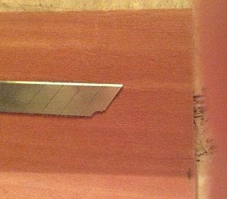

Aus welchem Material stellst Du die Ziehklingen her? Kutterklingen?

Und was nimmst du als Klinge?

Ich habe die Klinge eines Teppichmessers genommen. Was eigentlich nur durch Zufall entstanden ist, dass sich beim einfeilen eine kleine Kerbe gebildet hat wo dann später diese kleine in der Mitte sitzende Kante heraus gearbeitet hat. Mit Absicht wäre mir das nie geglückt.

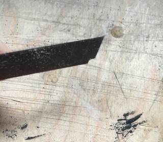

Wie ich aber sehe löst sich deine Stahlwolle auch auf beim polieren.

Ich wollte sie gar nicht mehr verwenden. Das Zeug setzt sich überall hin und fliegt noch ewig durch den Raum. Da hilft auch kein Mundschutz während des arbeitens. Später atmet man es eh noch immer ein. Aber für die Klebereste zu entfernen gibt es nichts anderes. Jedenfalls nichts was ich wüsste.

Die Zierleiste ist klasse geworden. Wie sägst Du die dünne Leiste so präzise aus? Oder hast Du noch ordentlich geschliffen?

Mit einer Laubsäge und den feinsten Laubsägeblättern die ich bekommen konnte.

Großartige Arbeit! Ich denke, gerade die geschwungenen Profile machen es Dir ziemlich schwer wegen des Maserungsverlaufes. Aber das Ergebnis spricht ja wohl völlig für sich - äh, für Dich, könnte man auch sagen! :ok: :respekt:

Kannst Du mal Deine Ziehklinge zeigen?

Ich hatte es schon einmal oben gezeigt, aber wirklich sehr schlecht zu erkennen. Mit größter Mühe von Belichtung und Schärfe was ein Iphone hergibt noch einmal hoffentlich deutlicher..
Und wie gesagt, wenn man ganz genau hinschaut sieht man oberhalb der Rundung rechts die kleine Kerbe. Eine Unachtsamkeit meinerseits aber zu guter Letzt ein schöner Effekt.
