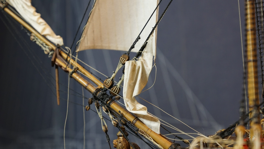

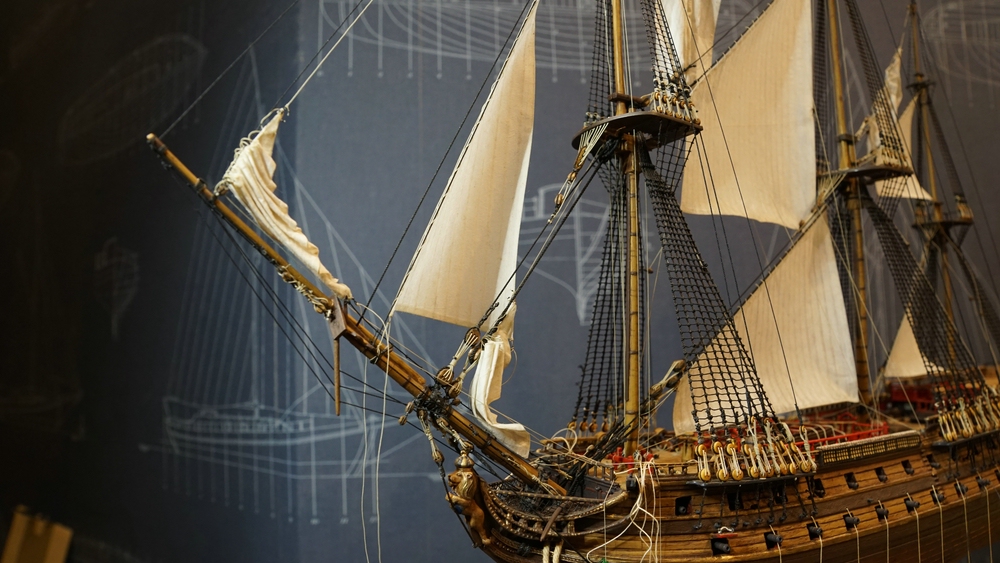

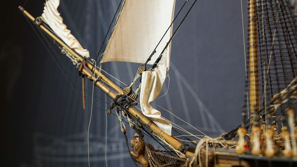

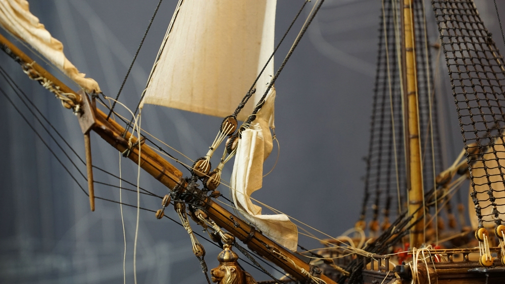

666
Mittwoch, 20. Februar 2019, 22:27

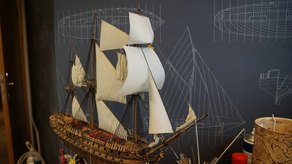

Hallo Freunde,
heute nur ein kleines Update, ich komme momentan nicht richtig dazu etwas zu bauen, immer ist etwas anderes gerade wichtiger :whistling: .
Das Vorstagsegel habe ich nun auch geborgen. Die Schwierigkeit hier ist, dass das Segel nicht direkt auf dem Bugspriet zum liegen kommt, sondern gewissermaßen nach unten hängt.
Aber schaut selbst:
Die Leinen sind noch nicht alle final belegt, das kommt in den nächsten Tagen.
Ich baue gerade das erste Rahsegel, das gerade zum trocknen auf der Leine hängt, Bilder dann später dazu.
P.S. Habe mir eine neue Kamera gegönnt und dazu ein sehr lichtstarkes Objektiv gekauft, die Fotos gefallen mir richtig gut :love:
667
Donnerstag, 21. Februar 2019, 06:59
Moin Steffen,
wieder einmal traumhafte Fortschritte :love: Deine Segel und deren Darstellung gefallen mir ausgesprochen gut, da werde ich mir einiges ab schauen können :ok:
668
Donnerstag, 21. Februar 2019, 09:09
Kleines update- großes Kino!
:respekt:
669
Donnerstag, 21. Februar 2019, 10:28
Natürlich grandios!
Der folgende Einspruch daher auf hohem Niveau: Meines Erachtens würden die teilweise geborgenen Segel nicht diese Form einnehmen. Immerhin weht, wie die Stagsegel zeigen, eine kräftige Brise (von Backbord). Auch die schlaffen Segel würden also nach Steuerbord auswehen. So ein großes Stück Tuch entfaltet unter Wind nach meiner Erfahrung ein ziemlich dynamisches Eigenleben.
670
Donnerstag, 21. Februar 2019, 10:38
Moin!
Das sind tolle klare Aufnahmen, und die Segel stehen dem in nichts nach.
Eine Frage habe ich, und zwar nach dem dem Fockmast nächsten Vorsegel. Woher stammt die Information zur Position? Ich hatte mich gewundert wie das Segelbefestigung über die Blöcke gezogen werden soll, Daraufhin habe ich den Boudriot und zeitgenössische Darstellungen angeschaut und finde nur eine andere Position, nämlich bei dem zweiten Stag beim mittleren Vorsegel, für das Segel.
An der Position wird dann das vollständig gereffte Segel in einem Netz aufgefangen und festgezurrt.
Joerg
671
Donnerstag, 21. Februar 2019, 11:31
Die Information habe ich dem Bauplan von Heller entnommen und nicht wirklich bis zum Ende durchdacht.
Du hast vollkommen recht, das Segel müsste eigentlich an den Marsstagen angeschlagen sein.
Ich überlege es zu ändern, habe allerdings etwas Bammel, dass mir das Segel die erneute Faltung übel nimmt.
Dem Einwand von Schmidt ist nichts entgegenzusetzen. *etwas ratlos grübelnd, wie er es machen soll*
672
Donnerstag, 21. Februar 2019, 12:06
Ich sehe zwei Möglichkeiten:
Das Stagsegel nach der Tempo/Leimwasser-Methode als komplett geborgen und verschnürt darstellen.
Eine Szene mit Figuren arrangieren, die das Segel gerade bergen.
Laminatsegel lassen sich in verführerisch intensiven Knautschpositionen und Faltenwürfen arrangieren, die aber sind nur bei Windstille oder beim Im-Wind-Liegen realistisch. Ich hatte auch schon meine Bedenken bei dem Kreuzstengstagsegel, das den Eindruck erweckt, bei ihm herrsche ein anderer Wind als ein paar Meter tiefer.
673

ich habe nun genug gegrübelt und mich dazu entschlossen, die Segel so zu belassen. Zum einen wird das Modell ausschließlich in meiner Vitrine Platz nehmen, zum anderen ist mir die Änderung zu aufwändig.
Ich habe mir vorgenommen, das Schiff noch in diesem Jahr fertigzustellen, da muss ich mich langsam sputen.
Die Darstellung der Segel im geborgenen Zustand ist für mich ein rein stilitischer Zug, dessen Veranschaulichung mir bei neuen Projekten helfen wird und ich werde auch kein Diorama gestalten.
Ich bedanke mich trotzdem sehr für die netten und durchaus richtigen Kommentare und hoffe, dass Ihr mich weiterhin unterstützen werdet. Schließlich sind da noch ein paar Rahsegel, die auf die Vollendung warten, bei denen ich jedweden Rat gern annehmen werde.
Die Le Glorieux ist das erste von mir so detailiert gebaute Schiff, dass ich ohne dieses Forum niemals so hergestellt hätte.
In diesem Sinne :prost:

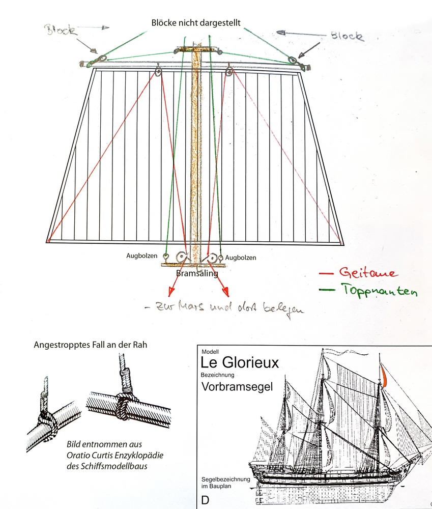

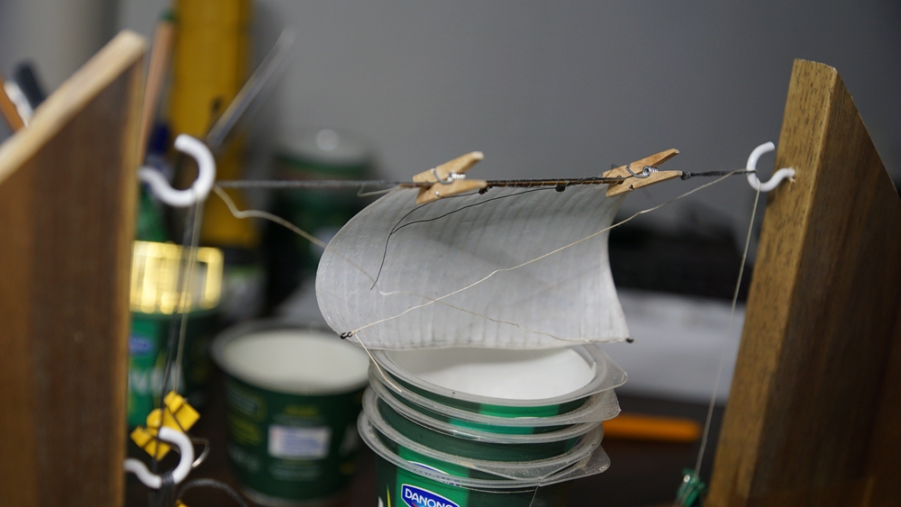

Zunächst hier das Schema des Vorbramsegels, mit Geitau- und Toppnantenführung. Das Rahfall wird angestroppt, das Seil durch das Gatt in der Stenge geführt und mit einem angestroppten Block vollendet..
Über den Block wird das Fall an Deck (Backbord) mit einem Augbolzen belegt und an Steuerbord mit einer Strecktalje.
Das Segel wurde in bewährter Methode mit 4 Legeln hergestellt und anschließend in Form gebracht.
Vier Blöcke an der Rah und das Fall angestroppt.
Sobald der Leim getrocknet ist wir das Segel am Schiff montiert.
Bis demnächst, keine Angst, nicht erst in 2 Jahren.

heute nur ein kurzer Zwischenbericht. Das Vorbramsegel habe ich mit der Rah bereits an der Stenge angeschlagen, diverse Blöcke eingespleißt und an Rah, Stenge und Saling montiert, für das Vorbramsegel sind es jetzt bereits 6 Stück, so langsam geht mein Vorrat zur Neige.
Meine bestellten Syren-Blöcke sind noch nicht eingetroffen, ich bin ja schon sowas von gespannt darauf... Ich warte :kaffee:
Hier nun einige Bilder, das Vormarssegel dient nur zur Größenveranschaulichung und ist noch nicht montiert. Herstellung dauerte ca. 4 Stunden. Dabei habe ich einen Fehler gemacht, der mir soeben aufgefallen ist :wacko:
Weiter geht es mit dem Belegplan für das Vormarssegel, um z.B. die Anzahl der Blöcke zu ermitteln.
@Schmidt: Das Nass-Formen der Segel habe ich bereits bei den Stagsegeln probiert, die Ergebnisse realistischer als bei einer Trockenmontage. Ich werde dass auch bei den Rahsegeln so fortführen, aber da muss ich mich erst noch herantasten. Da bin ich mir noch nicht ganz sicher, wie ich die Segel darstellen möchte und ich wage mich da an ein Metier, welches ich nicht wirklich kenne und mir nur bildlich vorzustellen vermag.

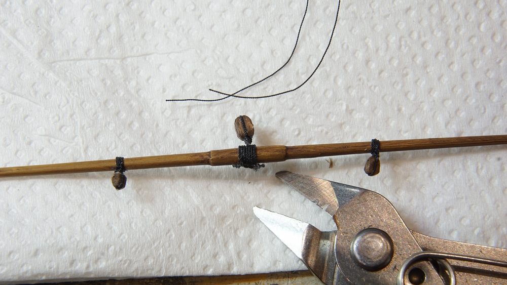

heute nur ein winziges UPDATE. Momentan bin ich noch immer mit den Vorbereitungen für das Vormarsegel beschäftigt.
Für die Tauführung habe ich Leitblöcke und den stehenden Part der Taljen vorbereitet.
Zwei verschiedenen Größen Haken wurden eingebunden, für das Fall der Größere, für die Toppnanten etwas keiner.
Die übrigen Blöcke sind für das laufende Gut, das kann ich allerdings erst vorbereiten, wenn das Segel angeschlagen wird.
Die Länge des Falls ist ein wenig knifflig, das werde ich am Modell ausmetern müssen, damit die Talje nicht zu mächtig wird.
Ich bitte die schlechte Bildqualität zu entschuldigen, mein Handy hat da nicht mehr hergegeben.
Werde mir wohl eine neue Macrolinse für meine Kamera kaufen müssen :D , schade :tanz:
LG Steffen

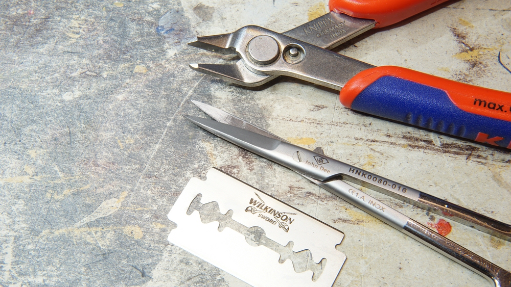

Um die Tauenden sauber abschneiden zu können:
Hab ich mir mal bei "dm" eine Schere gekauft, welche die Schnittkante an der Seite hat. Damit kann man bis auf wenige Zehntel an den Knoten heran und dort die Enden abschneiden:
Leider habe ich sie geschrottet, als ich in Gedanken zur falschen gegriffen und versucht habe damit Federstahl zu schneiden :bang: :bang: :bang:
687
Donnerstag, 5. November 2020, 10:31
Noch präziser sind die Seitenschneider fein aus der Elektronik. Ich kaufe meine grundsätzlich im Baumarkt, Test ist immer, ob der Schneider ein Haar vom Handrücken schneiden kann :-)
Nehme ich auch gerne zum Takeln, dichter kann man nicht scheiden.

688
Donnerstag, 5. November 2020, 10:37
Ich empfehle eine so genannte Hautschere, leicht gebogen und spitz. Sie sollte um die 30 Euro kosten und muss sehr gut gepflegt werden. Beim Abschneiden von Takelgarn gerät leicht Klebstoff an die Schere, und das mag sie nicht. Ansonsten das beste von allem, was ich ausprobiert habe.
689
Sonntag, 8. November 2020, 17:43
Zeigt her eure Werkzeuge
... vielen Dank für Eure Werkzeugtipps. Ich selbst nutze ebenso einen Seitenschneider aus der Elektronikbranche,
eine Schere mit Microverzahnung und wenn es mal nötig ist Rasierklingen, die ich mir Spitz zuschneide.
Die Schere habe ich bei einem Händler auf der Modellbaumesse gekauft, sie hat so um die 20-30 € gekostet und bleibt dauerhaft scharf.
Durch die Verzahnung kann das Garn beim schneiden nicht wegrutschen.
@Ingo: Die 2mm Blöcke werden mit 0,1 mm Morope eingebunden, den Block für das Fall habe ich mit 0,25 mm Morope gefertigt. An den Ende habe ich mit 0,1er Morope einen Türkenbund gemacht, den ich aber in der Zwischenzeit dann doch weggeschnitten habe.
Mit der Knipex kam ich zuwr gut ran, aber die ist dafür mittlerweile zu stumpf, ich habe es mit der Rasierklinge sauber abgeschnitten. Das Bild ist vorher aufgenommen, mit meiner neuen Nahlinse für mein Ø 72mm Objektiv :rolleyes: .
LG Steffen

Danke für die Infos :hand:
Schere mit Mikroverzahnung ... das merke ich mir. Wenn die Welt wieder in Ordnung ist und es wieder Messen gibt (Modellbaumesse in Stuttgart) werde ich mal danach schauen. Oder die einschlägigen Online-Dealer abklappern :pfeif:
