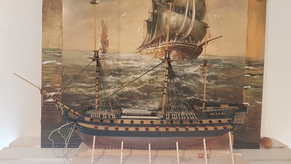

Wollt schon sagen, sieht fast mehr nach Zockerecke aus.. ;)
Und ja, mit der Münze hab ich auch erst nochmal realisiert wie filigran das Modell ist :D
662
Mittwoch, 21. Oktober 2020, 19:27
Die Zockerecke ist bei meinem Sohn im Zimmer :abhau: Der PC ist nur zum Wettringer lesen und Material bestellen.
Ach ja, und um Geschichts-Dokumentationen auf Youtube zu schauen, so beim basteln nebenher :pfeif:
Filigran ... ja die Dame ist ne ganz zarte, Size Zero sozusagen :lol:

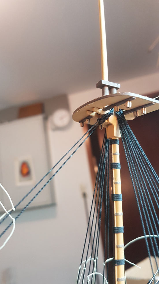

Moin zusammen,
heute mal wieder ein Update meiner französischen Engländerin. Wanten und Stage am Fockmast.
Naja, nicht wirklich die Stage, nur die Anschlagpunkte am Bugspriet. Für das Stag eine Jufer 3,5 mm, für das Borgstag eine von 2,5 mm:

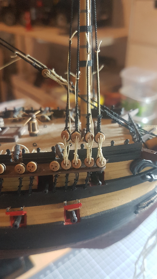

Das erste Wantpaar an Steuerbord:
Und Backbord:
Viel ist es nicht, aber zumindest der Anfang. Zum Anbringen der Wanten habe ich mir wieder ein Hilfsstag gespannt. Einfach ein altes Stück Garn vom Mast zum Bugspriet :pfeif:

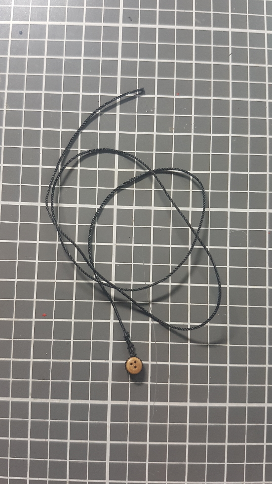

Die richtige Länge zu treffen empfinde ich als gar nicht so schwierig. Ich binde die zweite Jungfer direkt am Modell in das Wandtau ein, beide Jungfern dabei durch Drahthalter auf die richtige Höhe gebracht. Ich mache bei den nächsten mal ein paar Bilder und ein Step-by-Step-How-To.
669
Dienstag, 3. November 2020, 15:57
Moin Moin,

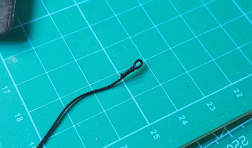

Los gehts:
In das Wandtau wird eine Jungfer eingebunden:

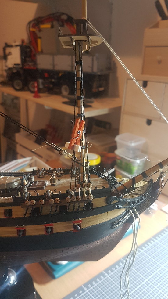

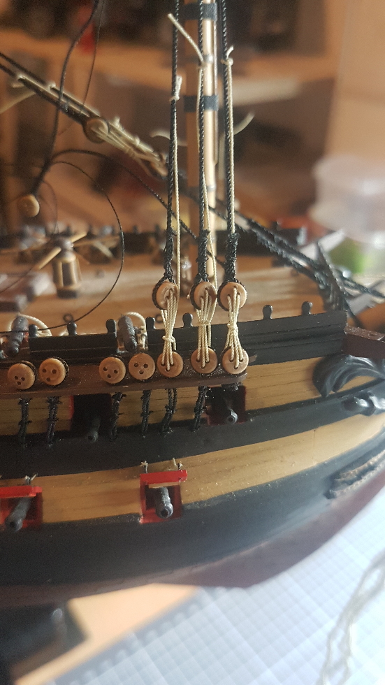

Wanttau an seinen Platz am Mast bringen und mit Federstahl die Jungfern einspannen:
Das Wandtau mit einer Klammer an sich selbst heften:
Zweite Jungfer einbinden. Davor noch ein bisschen Ausrichten und auf einheitliche Höhe bringen:
Hier fehlt jetzt ein Bild: Das Wantpaar wird ober direkt unter der Mars zusammengebunden.

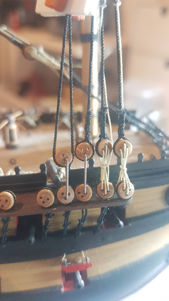

Dann die Klammern durch 0,25 mm Morope ersetzen. Erst eine Jungfer:
Dann die zweite:
Und fertig :D Zeit pro Wantpaar ca. 20 Minuten. Wie immer sind die Reeps nur geknotet, nicht geklebt.

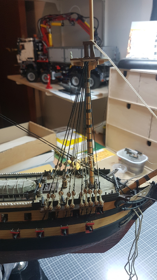

Samstag, 28. November 2020, 21:00
Moin Moin,

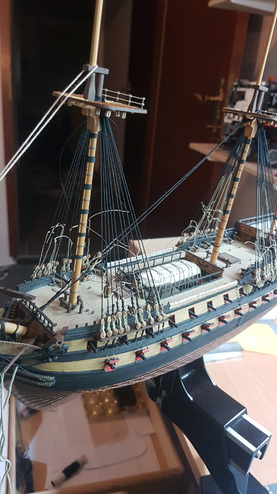

mal wieder ein kleines Update meiner französischen Engländerin ... Immer mal wieder zwischendurch ein oder zwei Wanten am Fockmast gemacht und nun sind sie fertig:
Diesmal sind sie mir nicht ganz so gleichmäßig gelungen wie am Großmast, aber ich kann vielleicht noch ein wenig beim finalen Verspannen korrigieren ...
Als nächstes kommt Fockstag und Fockborgstag, aber das erzähle ich euch ein andermal ...

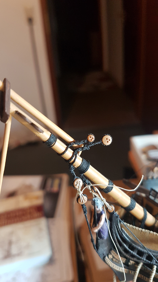

am Anfang war das Auge:
Und am Ende waren es Fockstag und Fockborgstag. Gefertigt aus Morope 0,8mm (Fockstag) und 0,6 (Borgstag). Die Jufern sind 3,5 bzw 2,5mm von Krick. Die gleichen die ich immer verwende. Das Taljenreep ist 0,25mm Morope...
Und hier mal eine Gesamtansicht wie sich die Dame im Moment präsentiert:
Es folgen die Besanwanten. Aber auch hier gilt: Davon erzähle ich euch ein anderes Mal ...
