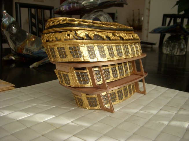

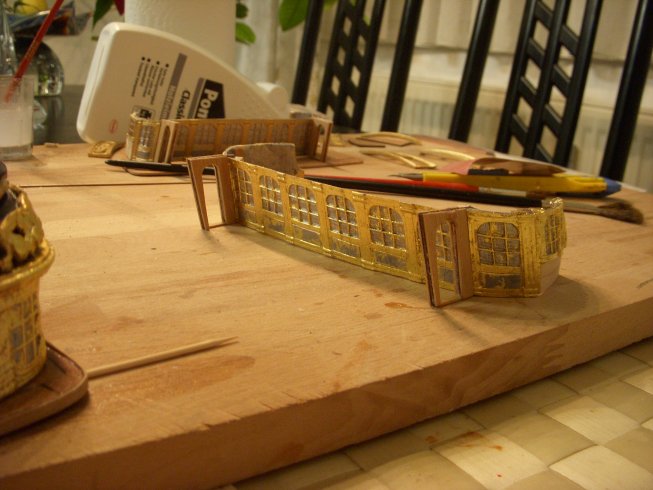

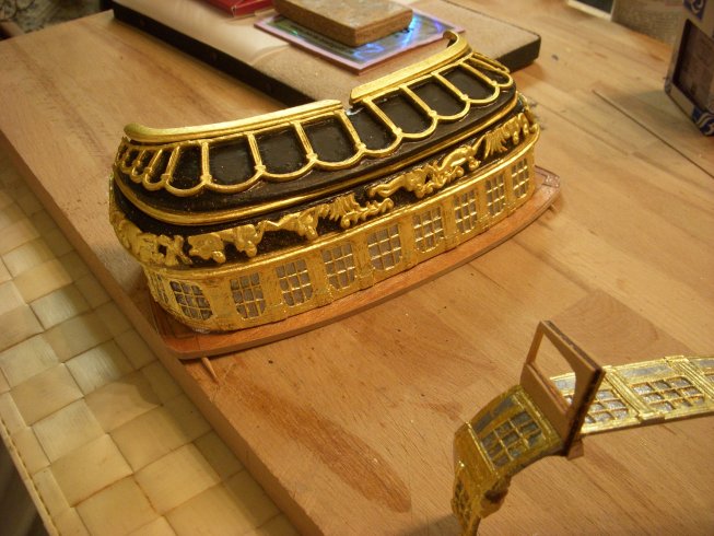

677
Samstag, 14. Januar 2017, 22:01

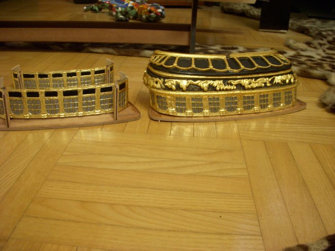

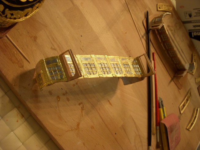

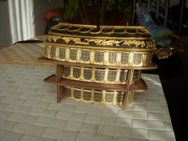

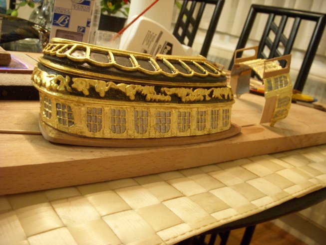

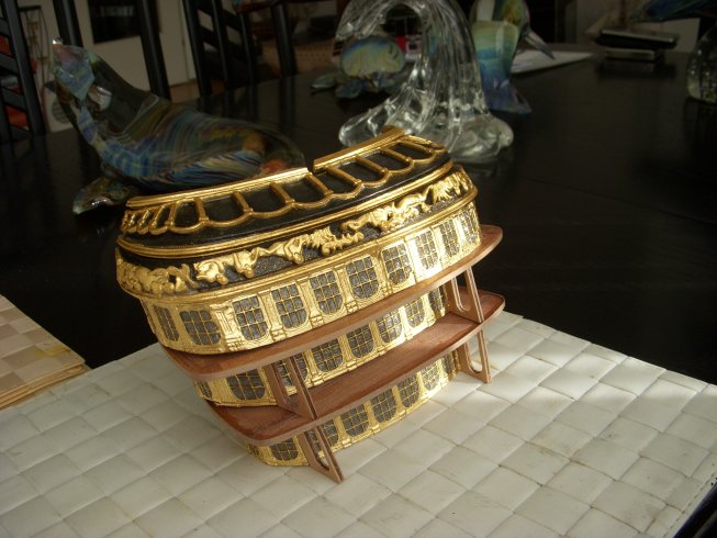

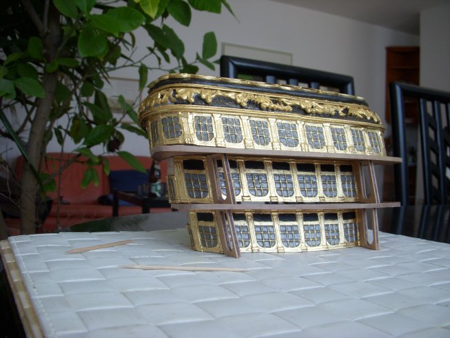

Guten Abend liebe Kapitäne,
wieder wurden paar Teile vergoldet, dann wurden die Fenster ausgekratzt und mit Klarlack geflutet, bei Sonnenlich schaut das gar nicht schlecht aus, und dann wurden auch noch die Kasetten schwarz angemalen, bin schon gespannt wie es dann zusammengebaut aussieht...
Oliver

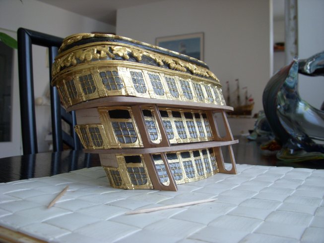

678

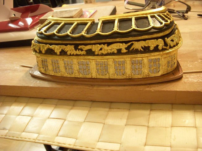

Sonntag, 15. Januar 2017, 10:58
Guten Morgen liebe Modellbauer,
so sehen die Teile bei Tageslicht aus, der Klarlack der Fenster ergibt ein recht schönes "Glasbild"...
Oliver
679
Sonntag, 15. Januar 2017, 11:13
Hallo Oliver
sehr schöne Heckgalerie gefällt mir sehr gut :ok:
Gruss Aron
Im Bau : HMAV Bounty 1787 (ehemals Bethia) 1/60 weiter gehts....
680
Sonntag, 15. Januar 2017, 11:42
Hochwertiges werkstück...da hats ich der Preis für den Kasten ja gelohnt
681
Sonntag, 15. Januar 2017, 17:50
Wirklich sehr beeindruckend!
682
Sonntag, 15. Januar 2017, 18:17
Guten Abend liebe Leute,
freut mich das es gefällt, bei direkter Sonneneinstrahlung schaut das Gold dann ganz besonders warm aus...
Oliver

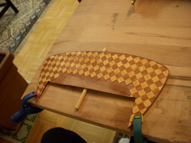

Dienstag, 17. Januar 2017, 19:33

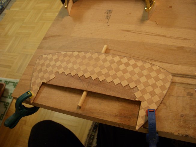

Mann, Mann. Du hast das Vergolden inzwischen echt drauf! Schaut super aus :)

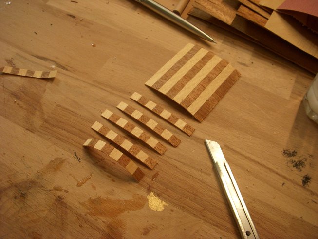

Ich würde mir fürs Schachparkett überlegen nur vier (oder 6) Leisten zu schneiden, dann nebeneinander festzukleben, dieses Paket nochmal zu halbieren und zusammenzukleben und davon dann Streifen abzuschneiden, von denen du jeden Zweiten umdrehst. Wenn dir dann ein Streifen mal zu dick oder zu dünn wird, dann kannst du ihn einfach wegtun...
Also quasi so: S=schwarz H=hell
erst vier Leisten
SSSSSSSSSSSSSSSSSSSSSSSSSSSSSSSSSSSSSSSSSSSSSSSSSSSSSSSSSSSSSSSSSSSSSSSSSSSSSSSSSSSSSSSSSSSSSSSSSSSSSSSSSSSSS
HHHHHHHHHHHHHHHHHHHHHHHHHHHHHHHHHHHHHHHHHHHHHHHHHHHHHHHHHHHHHHHHHHHHHHHHHHHHHH
dann halbieren und nebeneinander
und davon Streifen abschneiden
S S S S SSSSSSSSSSSSSSSSSSSSSSSSSSSSSSSSSSSSSSSSSSSSSSSSSS
H H H H HHHHHHHHHHHHHHHHHHHHHHHHHHHHHHHHHHH
von denen jeden Zweiten umdrehen
S H S H SSSSSSSSSSSSSSSSSSSSSSSSSSSSSSSSSSSSSSSSSSSSSSSSSS
H S H S HHHHHHHHHHHHHHHHHHHHHHHHHHHHHHHHHHH
und schon hast du ein Schachmuster.
p.s. Sorry für den Riesenbeitrag :lol:

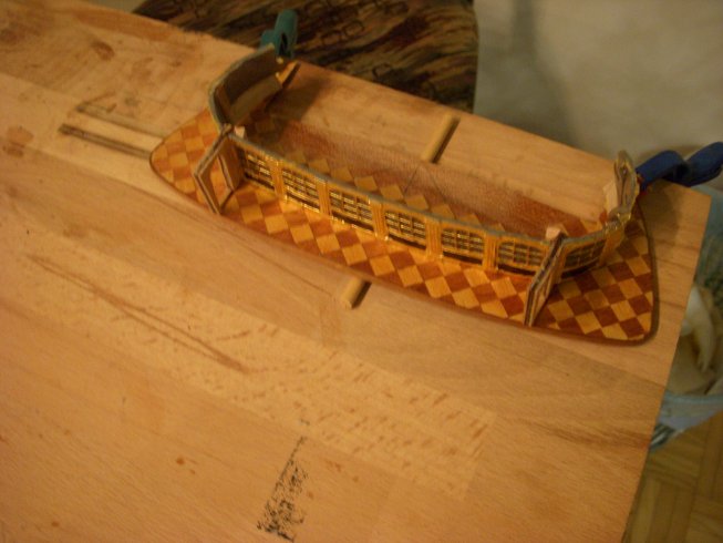

Mittwoch, 18. Januar 2017, 09:27
Hallo @all,
@Leo, danke für den Tipp :ok: . Ich werde bei dem Parkett wie folgt vorgehen:
1. 5-6 Leisten aus dem hellen Holz schneiden (in Faserrichtung)
2. 5-6 Leisten aus dem dunklem Holz schneiden (90° zur Faserrichtung), Parkett ist ja von der Holzfaser immer um 90 ° verdreht
3. die Leisten abwechselnd hell und dunkel nebeneinander auf Klebefolie kleben
4. 90° zu der Leistenrichtung "Leisten" schneiden (bis durch die Klebefolie), damit bekomme ich eine Leiste mit Quadraten hell dunkel, das mach ich dann mit der ganzen "Leistenfläche"
5. Nun hab ich mehrere Leisten mit Quadraten hell und dunkel
6. Diese Leisten versetze ich nun um eine Seitenlänge eines Quadrates und klebe sie mit der Folienseite nach oben auf den Balkonboden, damit bekomm ich ein gleichmässiges Schachbrettmuster
7. Ist alles trocken wird die Folie abgezogen und der Boden verschliffen
Ich hoffe das klappt so wie sich der kleine Oli das vorstellt ;(
@Patsy189, so viel Gold ist das nicht, wenn alles vergoldet ist was vergoldet werden soll dann ist da nicht mal 1g drauf ;) , da müsste man viel mehr die ganze Arbeit am Schiff versichern :)
Oliver
688
Mittwoch, 18. Januar 2017, 09:35
Wir schon klappen, bin gespannt darauf! :ok:

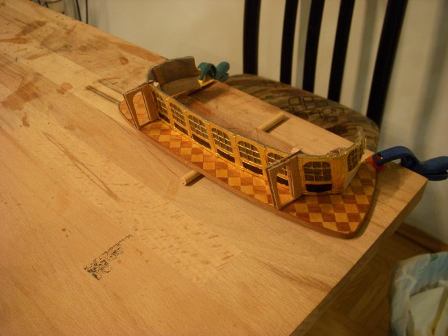

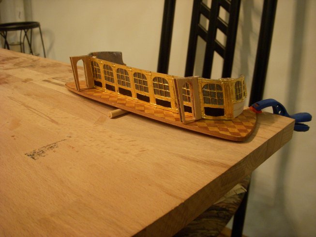

690
Mittwoch, 18. Januar 2017, 23:05
der Parkett des unteren Balkones ist fertig, viel will ich nicht schreiben, ich bin so vorgegangen wie oben schon beschrieben, er ist geschliffen und geölt und aufgespannt damit der Leim jetzt durchtrocknen kann und der Balkonboden seine Wölbung beibehält, das Holz wied wieder etwas blasser wenn das Öl getocknet ist, leider sieht man auf den Bildern nicht den schönen Glanz der um 90° gedrehten Parketplatten ;( , in Real schaut das fast aus wie Bernstein. Hier der Entstehungsprozess...Arbeitszeit 4 Stunden...
Oliver
PS: Die Quadrate haben eine Seitenlänge von 7mm und passen meiner Meinung nach recht gut zusammen...
