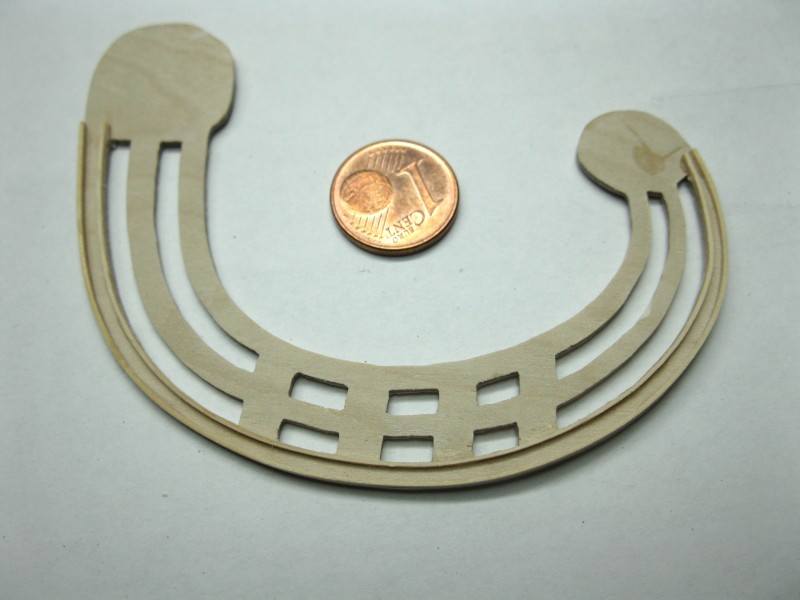

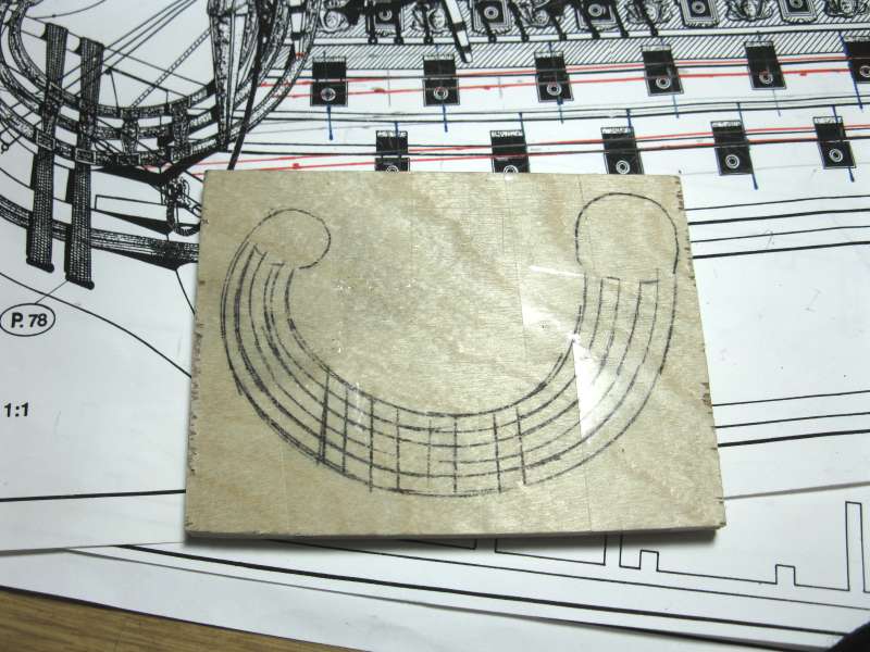

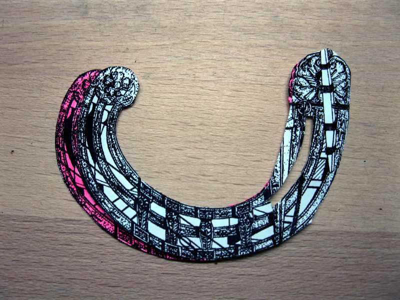

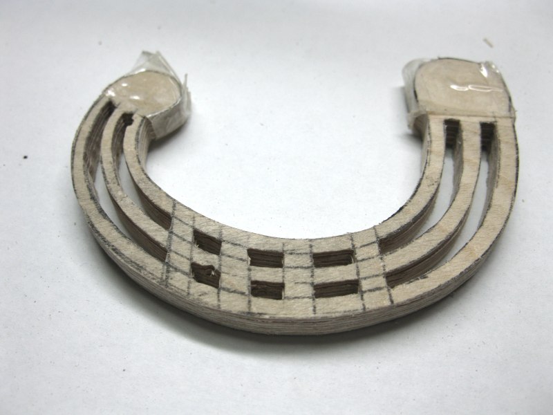

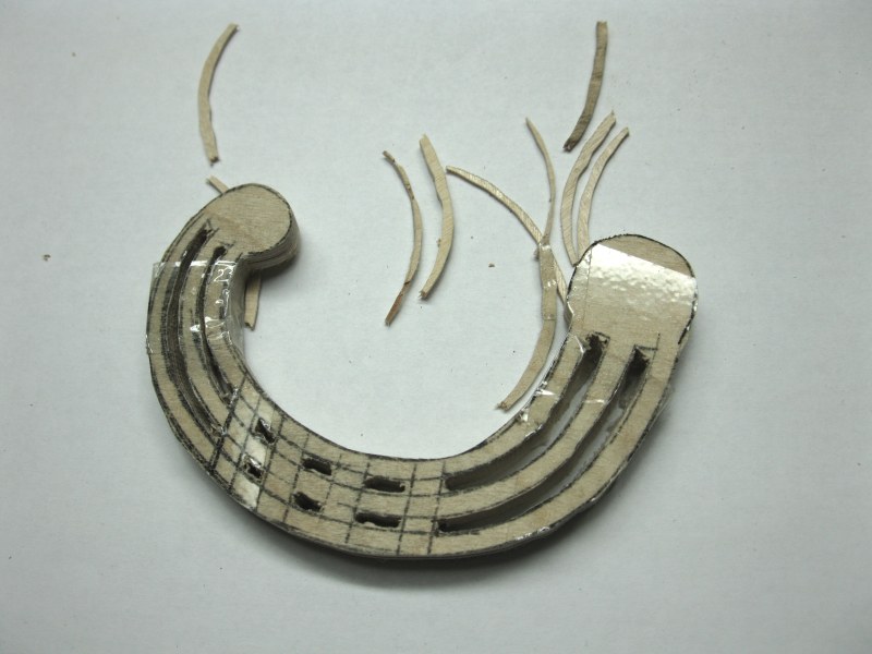

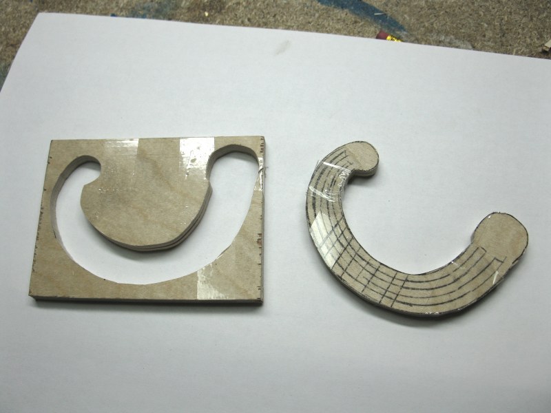

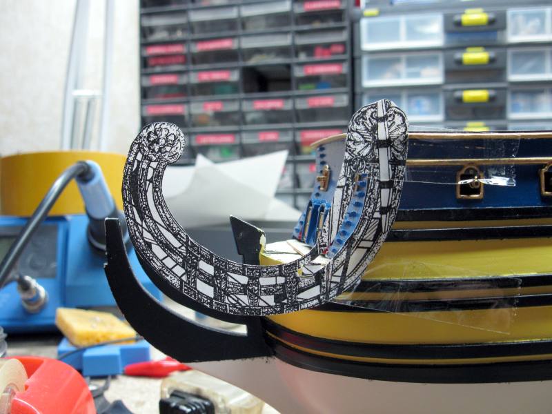

696
Dienstag, 26. Februar 2013, 21:54

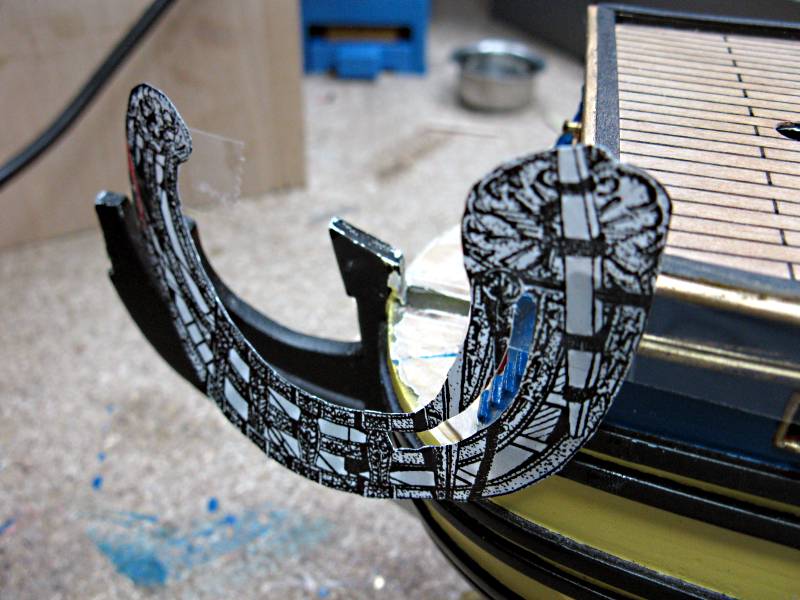

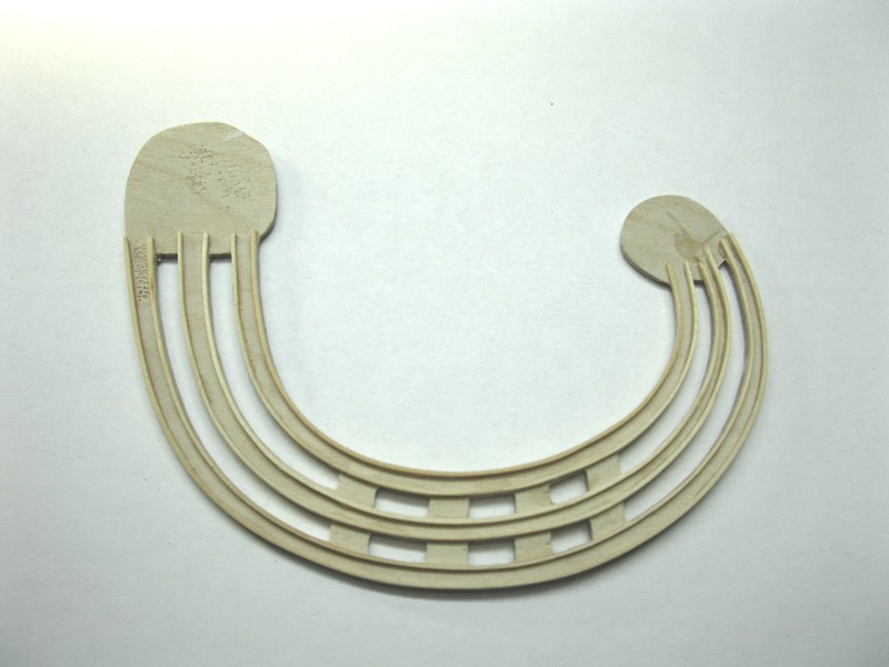

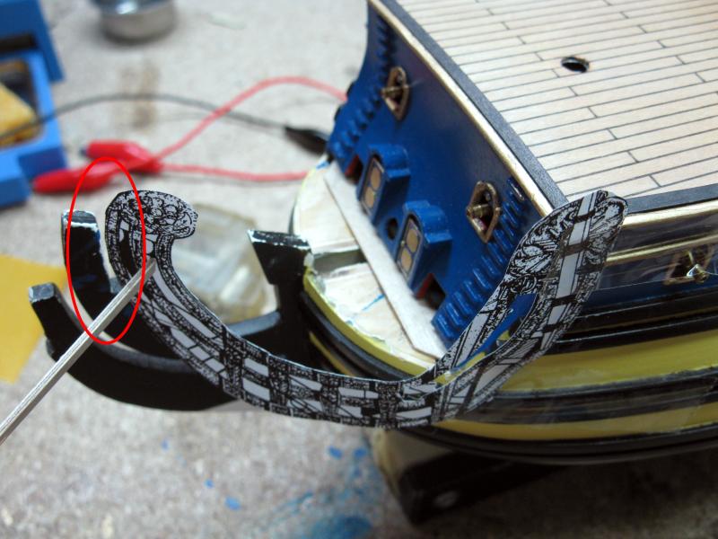

Vorerst kann ich jetzt erst mal keine Kabel, Leuchtdioden oder Türen mehr sehen, deshalb beginne ich zur Abwechslung mal mit etwas kniffligen Teilen, den Galionsregeln. Manchmal könnte ich fast ein bisschen neidisch auf die Heller-Bauer sein :S , die müssen das Teil nicht komplett selbst anfertigen - andererseits macht ja das gerade den Reiz eines Selbstbaus aus ^^.
Also frisch ans Werk. Um die ganze Sache noch "reizvoller" zu machen, kann ich das Teil nicht einfach aus dem Bauplan abpausen :( . Dort ist es nämlich in der Seitenansicht dagestellt und da es ja schräg von den Bordwänden zum Kiel läuft entsprechend verzerrt ?( ?( ?( . Okay, hier ein paar Bilder zur Erläuterung:
Wenn man die Galionsregeln einfach durchpausen würde, würde es von der Seite gesehen ja noch passen.
Aber sobald man das Teil zum Kiel biegen würde, wäre es zu kurz.
Also erst mal durch ausprobieren herausfinden, um wieviel die Regeln gestreckt werden müssen. Insgesamt immerhin um 9 Prozent.
Und siehe da, jetzt passt es :thumbup:.
So kann man es jetzt ausdrucken und zum Durchpausen verwenden. Da ich noch nicht genau weiß, ob ich für die Grundplatten 0,8er oder 1er Sperrholz verwende, nehme ich einfach beides und packe alles zu einem schönen ordentlichen Stapel zusammen :D. Das hat den angenehmen Nebeneffekt, dass man nur einmal sägen muss und dass das Sperrholz dabei nicht ausreißen kann. Unten kommt auch noch mal ein Brettchen drunter, das selbiges bei der untersten Platte verhindern soll :rolleyes:. So haben wir dann also ein hübsches Päckchen.
Die Konturen mit der Dekupiersäbelmaschine ausgestichelt...
...und die Innenkonturen mit der Laubsäge gemacht, weil da das Einfädeln des Sägeblattes einfacher geht :evil:.
Ja ich weiß, mit meinen Sägekünsten ist es nicht so weit her :thumbdown: aber nach dem ersten groben Schleifen sieht´s wenigstens schon ein bissl besser aus.
Fertiggeschliffen werden die Teile dann einzeln, je nachdem, welche ich verwende. Hier kann man schön sehen, dass nix ausgefranst ist :du:.
Und die erste Anprobe sieht auch schon mal ganz vielversprechend aus.
Jetzt nur noch ein paar Stündchen schleifen (und vielleicht die eine oder andere Stelle ein wenig spachteln :motz: ), dann kann´s mit dem nächsten Arbeitsschritt weitergehen.

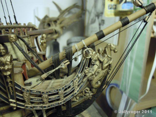

Hallo Matthias!
Willst du Galionsregeln so lassen ;(
Du hättest die Möglichkeit sie richtig zu machen, ich hab meine mühevoll eingekürzt. Soviel zu den Heller teilen die sind zu lang . :cursing:
Die Rgeln dürfen nicht über den Bugspriet ragen. :D
Hier mal ein bild nach dem umbau.
Auch die Galionsgräting oder sagen wir mal den Lattenrost könntest du korrekt machen, bei der Heller Soleil folgt dies nicht den Galionsregeln.
mfg Christian

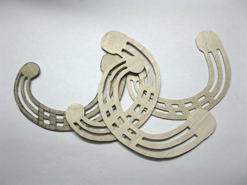

So lange geht es bei mir ein bisschen weiter. Die Galionsregeln hab ich jetzt noch einzeln ein wenig nachgeschliffen, jetzt kommen Leisten drauf. Dazu benötige ich Leisten mit den Maßen 0,5 x 1 mm. Die dünnsten die ich habe sind natürlich 1 x 1 mm :rolleyes: also habe ich eine hochkomplexe Vorrichtung gebaut um die Leisten schmaler zu schneiden.
Okay man kann jetzt nicht so wirklich viel erkennen. Es handelt sich dabei um eine Skalpellklinge die ich in eine Leimholzplatte geschlagen habe und zwei Holzleisten, die ich mit Sekundenkleber dazugepappt habe. Wenn man die 1 x 1 mm Leiste dazwischenlegt und durchzieht, kommt hinten die gewünschte 0,5er raus. Noch´n bisschen drüberschleifen und fertig :D.

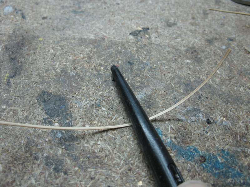

Noch ein kleiner Tipp: Solch dünne Holzleisten lassen sich prima vorbiegen, indem man sie auf den Tisch legt, einen Skalpellgriff oder etwas ähnliches draufdrückt und sie dann zwei drei mal durchzieht, wie wenn man Geschenkpapier kräuseln möchte ;) .
Das Aufkleben mit Sekundenkleber funktioniert dann eigentlich recht gut, hier mal die Anfänge.
Melde mich dann wieder, wenn ich alle draufgeklebt und überschliffen habe :wink:.

Die Galionsregeln ala Jolly Roger, sind meiner Meinung eher Richtig, ich habe das Modell in Paris gesehen und da war immer die Frage zwischen meinen Ohren, da stimmt am Bug was nicht, aber was ? Als ich Christians Modell gesehen habe, wars mir klar aber auch zu spät, ich hab bei meiner ersten Heller-SR OOB gebaut.....aber lassen wir das....die zweite ist auch schon im Lager.....aber das wird nischt.....ich bau nur noch in Holz, bin ein altes Woodstock-geprägtes-Kind. :abhau:

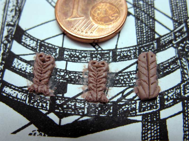

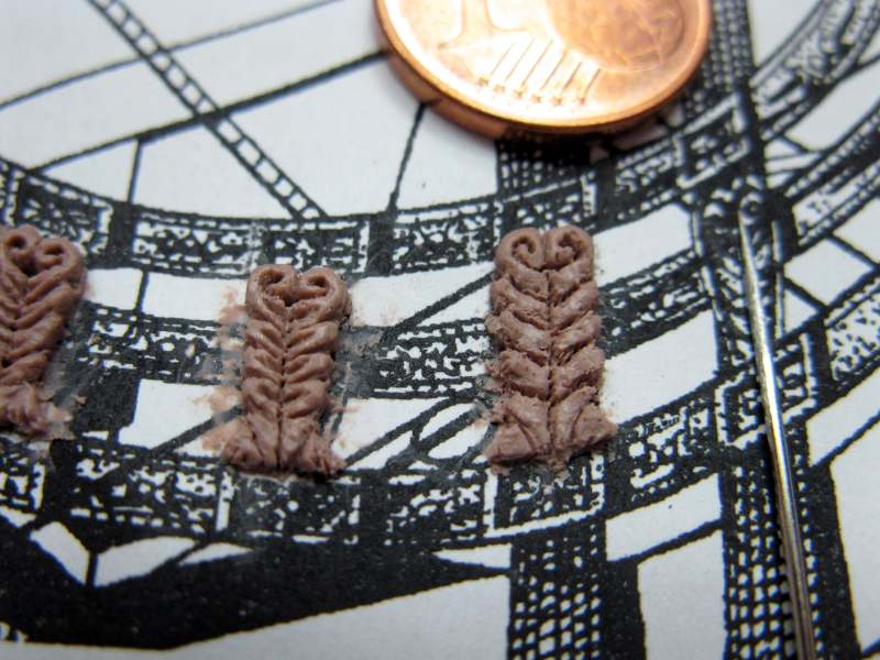

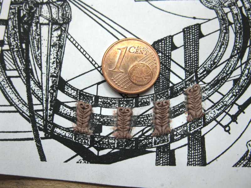

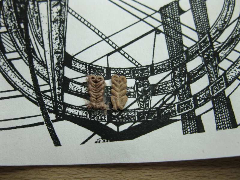

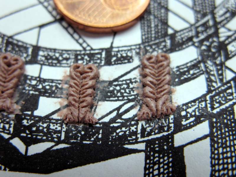

Kommen wir gleich mal zur ersten Ausbeute dieses Tages. Heute war zuerst einmal meditatives Modellieren dran.
Und für alle, die es interessiert, hier mal, wie ich vorgegangen bin:
Als erstes ein kleines Magic Sculp Würstchen gedreht, auf den Ausdruck des Bauplans gedrückt und dan die Umrisse, sowie die groben Linien mit einem Skalpell zugeschnitten bzw. eingedrückt.
Danach mit einer spitz zugeschliffenen Nadel (rechts im Bild) die Konturen gestochen.
Im letzten und zeitaufwändigsten Schritt alle Details mit verschieden Werkzeugen herausgearbeitet. Was ich bei Magic Sculp super finde ist, dass man es mit Wasser glätten kann. So kann man, wenn alle Details fertig sind das Ganze noch einmal schön mit einem gut feuchten Pinsel glätten und verrunden.
Uff, das wäre schon mal geschafft. Das Modellieren hat jetzt pro Teil durchschnittlich 45 Minuten gedauert und ist bei den winzigen Teilen extrem anstrengend. Deshalb brauch ich jetzt mal eine Pause, bis die Teile ausgehärtet sind. Die nutze ich hierfür:
Na also, ich kann´s doch noch :grins:. Dies wird mein offizielles Bewerbungsfoto für die größte Werftschlampe :evil:. Aber jetzt ist erstmal aufräumen angesagt :roll:.
