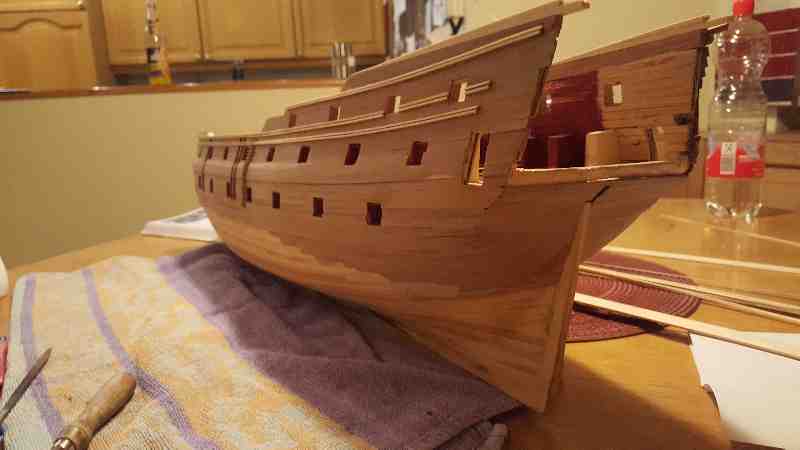

Mittwoch, 23. August 2017, 09:42
Hallo miteinander!
Es tut sich wieder etwas auf der Werft! :)
Ich halte mich kurz und bitte nur um Bewertung der erfolgten Änderungen sowie Beratschlagung über weitere Vorgehensweisen.
O Alte Zierleisten und Fender wurden entfernt
O Schanzkleid wurde im Heckbereich erhöht und dem Plankenverlauf angepasst.
O Neue Zierleisten wurden angebracht. 3x1,5mm
Deren Verlauf müsste jetzt passen.
O Neue Fender wurden wie von euch vorgeschlagen angebracht. 3x1mm
O Außentreppen wurden angebracht. Vorlage war hierbei Mondfeld.
Ich muss zugeben, dass der Rumpf nun vieeeeel besser ausschaut!
Danke!
Wie geht es weiter?
Bemalung? -> Hierfür bitte ich euch, ein Paar Seiten vorzublättern. Dort hatten wir das Thema samt Tests schon. Auch wurde sich schon auf eine Farbe geeinigt.
Oder müssen zuerst weitere Außenobjekte angebracht werden? Mir schwirren z.B. immer noch die Speigats oder Dächlein für die Stückpforten usw. im Kopf rum.
Vssco

Mittwoch, 23. August 2017, 18:21
Es ist viel Gutes dabei! Nur 2 Anmerkungen. Die Fender sollten über den Zierleisten überstehen, nicht umgekehrt. Sonst raspeln ja die Boote beim runterlassen die Zierleisten völlig kaputt. Wahrscheinlich sind die Zierleisten immer noch zu dick. Das untere Barkholz (aber nicht das mittlere!) und jetzt auch die Fender sind hingegen zu dünn. Mein Vorschlag wär: Mach noch eine Schicht Barkholz. Anschliessend zerteil die Zierleisten da wo sie von den Fendern durchkreuzt werden und kleb noch ne Schicht Fender drauf.
Ansonsten könnte der Verlauf der Zierleisten im Heckbereich schöner sein.
lg
hms
714
Mittwoch, 23. August 2017, 18:58
Ich kann die Zierleisten im Allgemeinen schon noch runterschleifen..
Die Fender werde ich dann über die Zierleidsten laufen lassen. Und auch dem unteren Barkholz verpasse ich noch eine zweite Schicht. 0,5 oder gar 1mm drauf?
Der Zierleistenverlauf wird so bleiben. Diese laufen endlich alle parallel zueinander und auch parallel zur Oberkante des hinteren Schanzkleides.

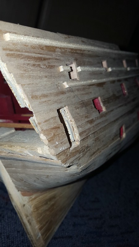

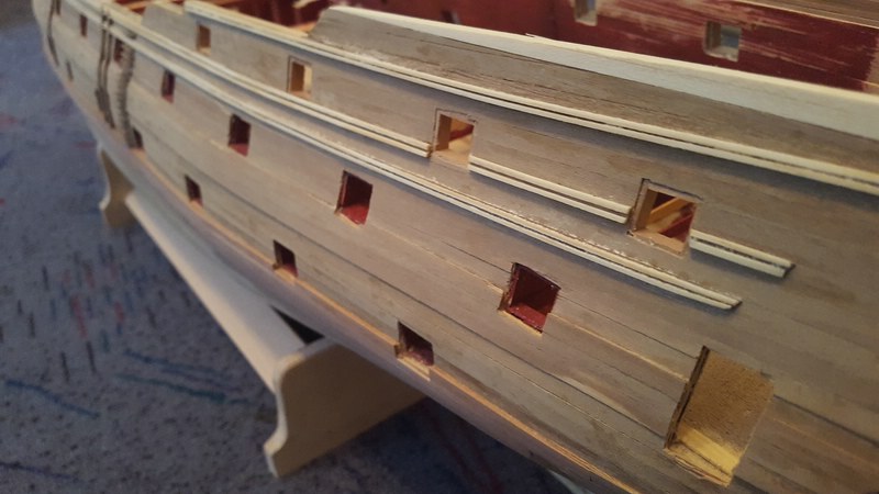

Dienstag, 29. August 2017, 16:36
Der aktuelle Bauzustand sieht folgendermaßen aus:
1. Die Zierleisten wurden "leicht" abgeschliffen, um deren Höhe zu reduzieren. Mehr kann und will ich hierbei nicht mehr machen, zumal ich selbst sehr zufrieden damit bin.
Der "unsaubere" Verlauf im Heckbereich liegt möglicherweise auch an den ein oder anderen kleinen Unebenheiten des Rumpfes selbst.
Dies sieht auf den Fotos evtl. fatal aus, jedoch fällt dies in Wirklichkeit kaum auf.
Zumindest nicht mir. :P
2. Die Fender wurden nochmals überarbeitet. Dabei wurden die Zierleisten unterbrochen und eine zweite dünne Schicht aufgezogen.
Diese haben nun Abmessungen von 3x 1,5mm.
Zum Vergleich, die ersten Fender hatten 5x 2,5mm.
Aktuelle Fender
Alte Fender
3. Das Heck-Schanzkleid wurde im hintersten Part nochmal erhöht, dies habe ich aber in den letzten Threads bereits erwähnt.
Nun läuft dessen Oberkante parallel zum Planken- und Zierleistenverlauf.
4. Das untere Barkholz bekam nochmal eine Schicht mit 1mm drauf und wurde danach noch leicht abgeschliffen.
Somit ist eine Abgrenzung zum normalen Rumpf wieder erkennbar.
Da der Barkholzverlauf jedoch gleichzeitig der Farbverlauf der Biene-Maja-Bemalung sein wird, wird dieser Kontrast später eher untergehen.
Ich muss aber zugeben, dass mir das sehr gut gefällt!
5. Wie geht es weiter? HMS sprach von weiteren Zierelementen, bevor es mit der Bemalung losgehen kann.
Gemeint sind hiermit künstlerische Formen und Gebilde zwischen den Zierleisten? Vorallem im Heckbereich des Schiffes?
Nur zwischen den oberen beiden im Heckbereich oder auch auf der kompletten Länge zwischen den unteren zwei Zierleisten?
6. Auch stellt sich mir noch die Frage, ob ich noch Speigats hinzufügen soll und wie diese am besten auszuführen sind bzw. wo überall welche waren?
Mondfeld hat mehrere Ausführungsmöglichkeiten.
Mein Favorit wäre hierbei eine leicht schräge Bohrung von unten nach oben durch den Rumpf und danach nur bei der ersten Plankenschicht einen quadratischen Ausschnitt zu entnehmen.
Welchen Durchmesser hatten solche Löcher? Ich selbst tendiere zu einer Bohrung mit 2-3mm Durchmesser, was in der Realität ca. 14-20cm entsprechen würde.
Dies kommt mir durchaus realistisch vor. Für die quadratische Aussparung an der Außenseite des Rumpfes würde ich dann 4-5mm Durchmesser ansetzen.
Als Lage würde ich jeweils links und rechts von einer Stückpforte ein solches Speigat vorsehen. Jedoch nicht an allen Stückpforten sondern hauptsächlich bei denen in der Kuhl.
Sofern deren Ränder nicht schon mit Fendern oder Außentreppen belegt sind.
7. Sollen die Vorrichtungen für die späteren Püttingeisen auch schon angebracht werden?
Viele Grüße,
euer Vasco!

So sieht der Rumpf schon richtig super aus!
Zu den Speigats: Wo diese tatsächlich waren ist sehr schwer herauszufinden. Die meisten (grossen!) Modellbauer lassen sie weg. Ich kann dir keine Antwort dazu geben. Dafi hat sich sehr damit beschäftigt. Schau mal in seinem Victory-Thread nach.
Ja. Meistens sind es Ornamente in Form von Schneckenhäusern.
Und wichtiger als die Speigats (bzw fällt es viel mehr auf wenn sie fehlen) sind die Rigolen über den Pforten. Das untere Balleriedeck braucht welche über jede Pforte. Das obere braucht welche die oben spitz sind, allerdings nicht im Kuhlbereich und nicht unter den Püttingeisen.
Was ich sonst noch vor der Bemalung machen würde ist der Kiel mit Gallionsscheg. Die Rüstbretter (Bretter von den Püttingeisen) würde ich als letztes Feature vor der Bemalung anbringen. Dann stören die dich nicht zu früh.
lg
hms

Freitag, 1. September 2017, 17:05
Ja, das mit den Speigats hat sich zumindest verschoben.
Aktull plane ich noch Ankerklüsen. Brauche ich dazu auch Versteifungen am Bugbereich für die Stelle wo der Anker hängt? Damit dieser beim Herablassen nicht am Rumpf entlangschleift?
Sollten die seitlichen Ornamente dreidimensional angebracht werden oder ist es auch eine geeignete Alternative, diese wie Jogy212 aufzumalen?
Gibt es einen Trick beim Erstellen der Rigolen?

Freitag, 1. September 2017, 18:31
Im Bereich der Kuhl und bei den Püttingeisen keine Rigolen.. dann bleiben aufgrund der Zierleisten kaum mehr Möglichkeiten für spitze Rigolen.
Die Lage der Rüstbretter würde ich gerne als bald wie möglich festlegen wollen und auch anbringen. Da diese sehr ausschlaggebend für vieles weitere sind. Auf den vorderen Seiten in diesem Thread waren diese schon einmal auf einer Zeichnung eingezeichnet. (Seite 11)
Oder kann ich die Lage des ursprünglichen Originalplanes übernehmen?

Samstag, 2. September 2017, 15:08
Ja! Bevor du das aber machst, solltest du dich erstmal über alle Eigenarten eines englischen Gallion informieren, denn die sind anders als die von einem schwedischen Schiff. Und das geht damit los dass die Ankerklüsen weiter unten sind als in deinem Originalplan.
Auf jeden Fall dreidimensional. Es geht hier um die Abschlüsse der Zierleisten, die sind auch bei Jogy212 dreidimensional, obwohl sie da nicht ganz so komplex sind. Bei einem grösseren Schiff (so wie bei deinem) sollten das richtige "eingerollte" Enden, bze Schneckenhäuser sein. Was bei Jogy212 noch dazukommt, das sind die aufgemalten Ornamente, die wurden aber spätestens beim "umstieg" auf Biene Maja übermalt.
Das erspart dir Arbeit:-)
Nimm doch einfach die originale Lage aus dem Ursprungsplan.
