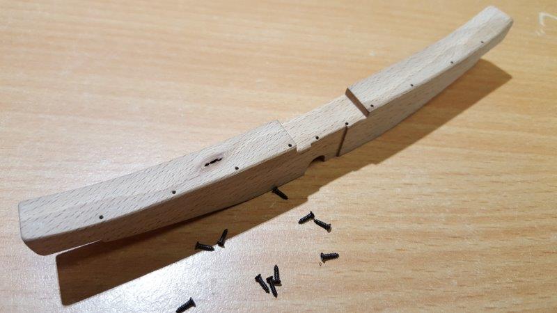

Dieses Holzteil kommt hinter die Feuerwand und war sehr viel Arbeit. Er ist nicht gebrochen sondern zweitgeteilt weil es in einem Stück nicht montiert werden kann.
Alle Holzteile sind aus Buche massiv.

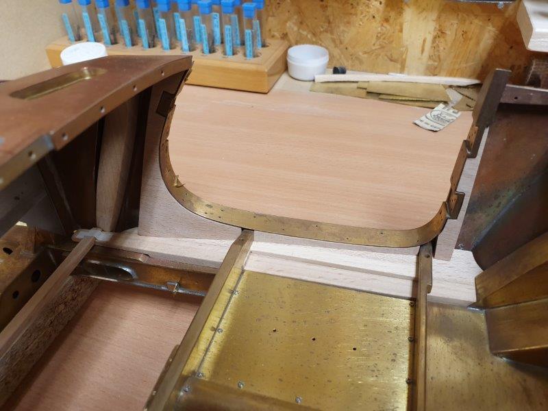

kann mich meinen Vorrednern nur anschließen - ist mal wieder super gebaut das Ganze. Sieht nach sehr viel Detailarbeit aus - um so schöner ist aber auch das Ergebnis - sehe ich das Richtig, dass der Block in Bild 5 die Ausgangsbasis für die beiden folgenden Teile sind?
GLG Martin
  • »markus68« ist der Autor dieses Themas
Beiträge: 486
Realname: Markus
Wohnort: Linz/Oberösterreich
700
Montag, 29. Juli 2019, 12:49
Danke. Martin: du hast recht. Die werden mit einem Querbalken verbunden. Dazu fehlen aber noch zwei sehr schwierige Teile: die Rahmenteile um die Türausschnitte. Die kommen in nächster Zeit dran weil ich dann an der Bodenplatte weitermachen möchte und dazu sind sie unerlässlich. Markus

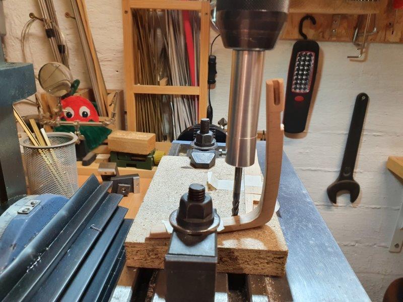

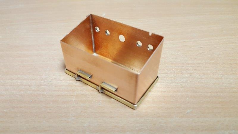

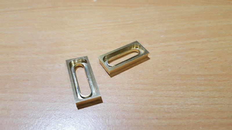

Hallo Kollegen. Nach längerer Zeit habe ich wieder ein Update. Ich habe die Belüftungseinlässe vor der Windschutzscheibe und am Holzrahmen (weiter) gebaut.
Die Einlässe, gefräst und gelötet.
Hier schon eingelötet. Die Deckel kommen viel später.
Auf den Teil mit den vielen Schraubenlöchern kommt die Armatur.

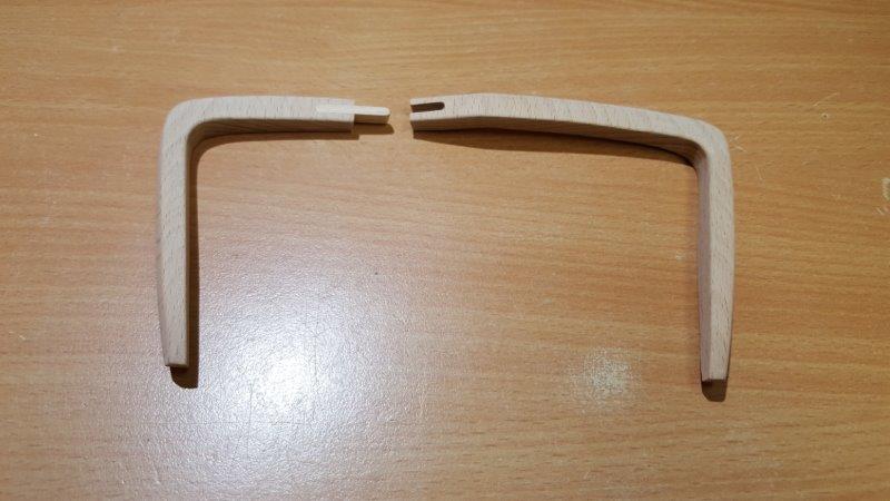

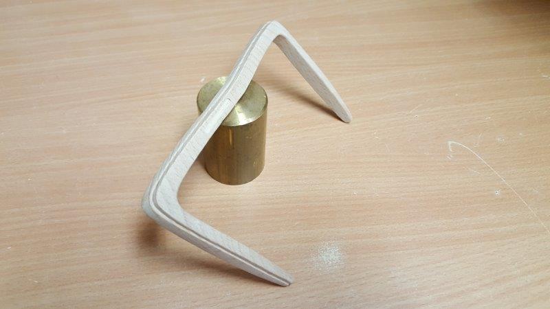

Einer der Holzteile für den Türausschnitt.
Beim Original ist das ein Teil. Ich musste wegen der Querstreben drei Teile machen da ich die Querstreben nicht auf den Holzboden schrauben kann.

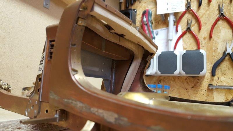

Eingepasst.

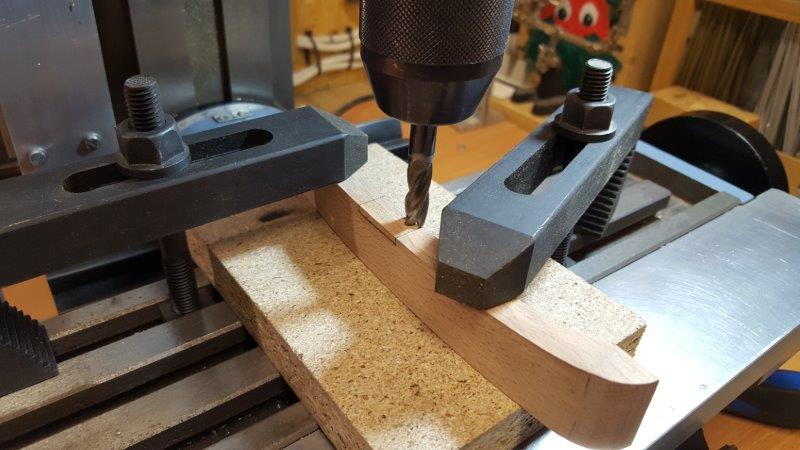

Für diesen Teil musste ich mir eine Fräserverlängerung machen. Kann ich sicher öfters gebrauchen.

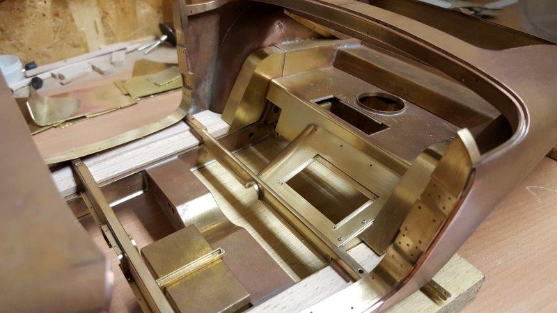

Die Teile die bis jetzt fertig sind.
