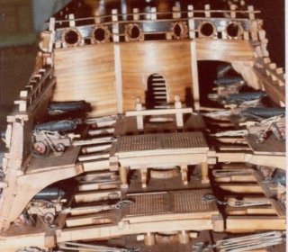

Ich habe hier einmal das Schott senkrecht beplankt
und einmal waagerecht
was ist jetzt richtig?

also ich denke waagerecht- die DeAgo-Variante ist wegen der gerundeten Formen nur leichter umzusetzen. Also das ist sicher nur graue theorie, wie das mit der Rundform umzusetzen sein soll weiss ich auch nicht. Ich werde es bei meiner sovi so machen, dass ich auf eine "Erstbeplankung" nach DeAgo-Stil eine Furnierzweitbeplankung, die Waagerecht verläuft, aufbringen werde.

Wie es zu guter Letzt umzusetzen ist macht mir jetzt keinen Kopf. Aber nicht nur bei Ago sind sie senkrecht, auch bei anderen Modellen ist das zu sehen. Ob das jetzt nur der einfacheren Bauweise zu zollen ist kann gut sein. Trotz das es auch an recht hochwertigen Modellen so dargestellt schon wurde. Das mit dem waagerechte habe ich bisher nur einmal gesehen.
Optisch gefällt mir das Waagerechte mehr, soll aber dann auch richtig sein.

Ich würde sagen, senkrecht. Einfach, da es leichter zu zimmern war. Ich habe ein Beispiel, allerdings ohne Bild, ich hatte gerade nochmal im Netz geschaut aber nix gefunden und ob es historisch korrekt ist, weiß ich auch nicht, aber: Auf der Golden Hinde Replika in London, gebaut immerhin auf einer uralten englischen Traditionswerft mit viel Handwerks-Know-How, gibt es einen Eingang von der Kuhl in die Back, dieser ist ein wenig vor- und übergebaut und hat ein tonnenförmiges, halbrundes "Dach". Dieses ist auch senkrecht zur Rundung gebaut und beplankt. Ich hatte damals dieses Detail für mein Modell extra übernommen und ebenso umgesetzt. Aber das ist jetzt nur eine Vermutung. Keine Ahnung. Aber mein erstes Argument dürfte vermutlich schon schlüssig gewesen sein... :nixweis: :idee:

Das sehe ich genauso. Senkrecht ich die schlüssigere Version, wobei auch ich nicht sagen kann, ob das historisch belagbar ist.

Also ich geb zu, dass ich glaube, dass früher mal bei Mondfeld gelesen zu haben: Schotten werden waagerecht geplankt. Mea culpa, ist ja nicht die Bibel und es ist auch lange her ;)
701
Mittwoch, 16. März 2016, 18:45
Das steht da so tatsächlich. Und ich glaube sogar, dass das stimmt. Aber das opulente Design an der Sovy ist ja nicht nur für damalige Verhältnisse mehr als ungewöhnlich und entspricht keinesfalls einem "normalen Schott". Ich habe irgendwie so den Eindruck, dass es einer Testudo, eine römische "Schildkröte" aus Legionärsschilden nachempfunden sein könnte, man hat sich ja viel an antiker Formengebung orientiert. Aber das ist auch nur eine Vermutung bzw. Assoziation meinerseits... :nixweis:

Die geraden Schott`s sind waagerecht beplankt. Die runden Elemte sind m.M. nach senkrecht beplankt.
Die Roundhouses der Vicktory sind es auch, ist zwar nicht die gleiche Zeit, aber...

Welchen Vorteil sollte es denn gehabt haben waagerecht zu beplanken?

Eine senkrechte Beplankung war auf See sicher auch besser zu flicken.

ich denke auch, gerade Schotte waagerecht, und gebogene Schotten senkrecht beplanken.
Alleine vom logischen Menschenverstand schon.
Und Du bist ja auch so´ein Typ, der nicht einfach wild drauf los baut, sondern sich überlegt,
wie und warum damals so gebaut worden sein könnte.

Dann Danke ich euch allen für eure Ratschläge, Überlegungen und Recherchen...
...es wird nun senkrecht beplankt.

Bei einer waagerechten Beplankung fließt naturgemäß das Wasser durch die dabei entstehenden Überstände nach außen ab.
Ist das Prinzip des seit Jahrtausenden funktionierenden Hausdaches .. nur eben in die Senkrechte gedreht ...
nicht mit Ziegeln sondern festgenagelt ... oder auch wie Schindeln an einer Hauswand ... eben statt dessen große Bretter ...
solange alles mehr oder weniger gerade ist läßt sich das mit einfachsten Bordmitteln, Säge, Hammer und Nägeln reparieren
Große Bretter kann man aber nicht mal einfach so über Feuer gegen die Wuchsrichtung in Rundungen bringen ...
und unterwegs schon nochmals schwieriger ...
deswegen werden Rundungen in der Regel mit der kurzen Seite umbaut ...

Das setzen der ersten Schottwand
Zuerst die Rundungen auf Holz gezeichnet.
dann drei Teile davon ausgesägt
zu einem Gerüst zusammen geklebt
passt schon einmal ganz gut
euren Rat zu Hilfe genommen und senkrecht beplankt
passt
festgeklebt habe ich aber noch nicht. Das einarbeiten der Türe, der Fenster und diversen Verzierungen mache ich lieber wenn das Teil vor mir liegt.
Die Fuge zwischen Deck und Schott wird später dann von der Zierleiste verdeckt. Auch hat es momentan eine Überhöhe, wird später mit dem Schanzkleid abgeglichen.

Gute Methode!
Sauber gearbeitet. :ok:

Ich hätte gedacht, dass die Planken schmaler sind um die Rundung/Radius einfacher umsetzen zu können...aber ich bin da eher Laie :nixweis: .

Wenn es im kleinen so funktioniert, dann im großen wohl auch. Denke ich jedenfalls. Wobei meine Planken schon wesentlich schmäler sind als an anderen Modellen.

Sind sie, aber wenn mit dieser Breite die Rundung sich schön anlehnt, warum sollten sie dann schmäler sein?

Deine Gittergerüstmethode für das Schott finde ich perfekt.
Sie gibt den Leisten überall wo es sein muss sichere Anschlagmöglichkeiten, ist stabil
und lässt durch die offene Bauweise auch zu, Türen, Fenster, Luken etc. offen darzustellen.
(Bei offenen Türen muss man natürlich die mittlerer Gerüststrebe in diesem Bereich entfernen)

Wenn noch nichts verleimt ist, kannst man das Schott noch komplett herausnehmen?
Meine Idee ist, dass Du dann vielleicht die Rundung des Schotts an das Deck anpassen kannst und eine Zierleiste überflüssig wird. Aber vielleicht magst Du ja die Zierleistenfummelei :D .

Wofür waren eigentlich die Kannonen auf dem Achterdeck? Also die jetzt oben durch die runden pforten dieses Schotzs gehen werden?

...oder auch nicht. Ich weiß es noch nicht. Was Du aber sehr gut erkannt hast ist dass man immer noch gemütlich an dem Teil arbeiten kann und es erst nach Fertigstellung von allem Firlefanz es einsetzt. Macht die Sache ungemein leichter.
Hallo William,
ich weiss es auch nicht genau, denke aber das sie nicht großkalibrig waren und zur bestreuung des Decks bei eventueller Enterung dienten. Beladen mit Schrot oder so ähnlich. Habe mich soweit noch nicht damit befasst. Wenn ich genaueres in Erfahrung bringe lasse ich es euch gerne wissen.
