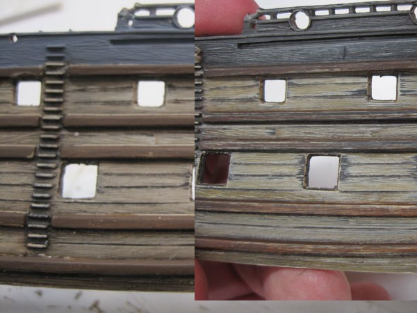

Nun ja, nicht schlecht, aber vor allem ein Grund, weiter zu experimentieren. Ich habe den Bordwänden dann wieder eine sehr vorsichtig dosierte Schleifkur mit grobem Schleifpapier verordnet, um das Punkt für Punkt und Strich für Strich „Gemalte" durch ein „Verfahren“ zu vereinheitlichen. Es folgen Fotos der Resultate. Zuletzt bin ich auch wieder mit einem Ölfarben-Washing drüber gegangen.
Ich sag mal gar nichts dazu. Was meint ihr?

als erstes Danke für deine Erklärung :hand:
Jetzt habe ich eine Bestätigung, das ich nicht der einzige bin der es so macht ;)
Ich habe mir mal erlaubt, zwei deiner Bilder nebeneinander zu stellen, und zwar jeweils das letzte Bild aus Post 704 und 706:
Farblich ist der Unterschied eher marginal, aber:
Ich persönlich finde, dass jetzt mehr Tiefe zu erkennen ist. Schwer zu beschreiben ... griffiger ... lebendiger ... satter ... hmmm ... besser!

Ja, ich war da sicher nicht auf einem ganz schlechten Weg, und aus der Nähe betrachtet, wie in diesen Makros, sah das alles auch gar nicht so schlecht aus. Ich hab's mir dann sehr lange angesehen und am Schluss befunden, dass es einfach nicht passt. Bei einer vom Maßstab vorgegebenen Betrachtungsentfernung von mehreren Dutzend Metern sind solche Farbdetails in der Realität einfach nicht wahrnehmbar, und deshalb wirkte das Modell für seine Größe zu scheckig. Mehr vernachlässigte Gartenlaube als strapazierter Rumpf.
Also bin ich wieder zu meiner erprobten Technik zurückgekehrt, die darin besteht, das Modell farblich für einen abschließenden Überzug mit Ölfarbe vorzubereiten und keine Details im Farbauftrag mit dem Pinsel anzubringen. In diesem Maßstab hat es wohl keinen Sinn, ein Van de Velde sein zu wollen. Dazu gleich in diesem Post noch mehr.
