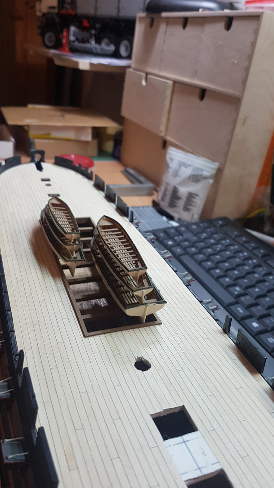

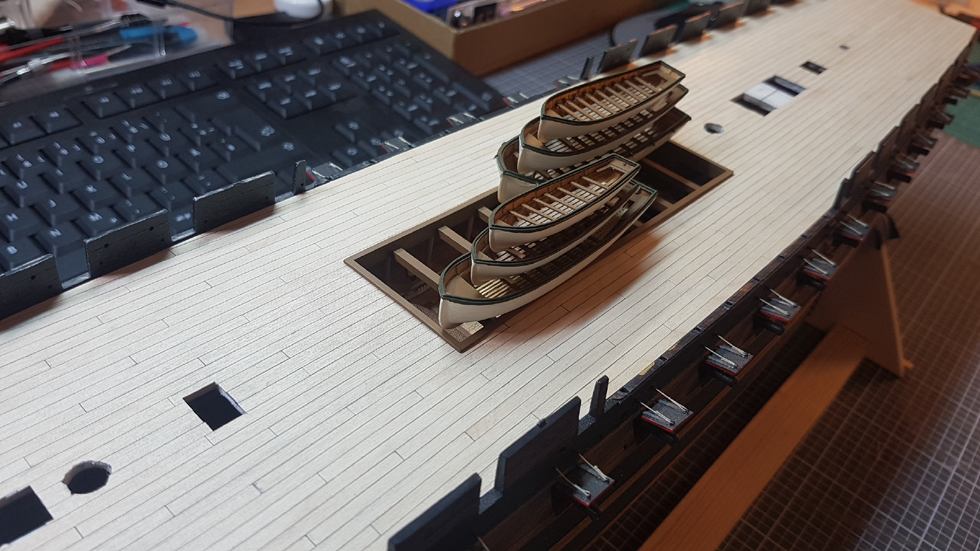

Mittwoch, 30. Juni 2021, 16:45

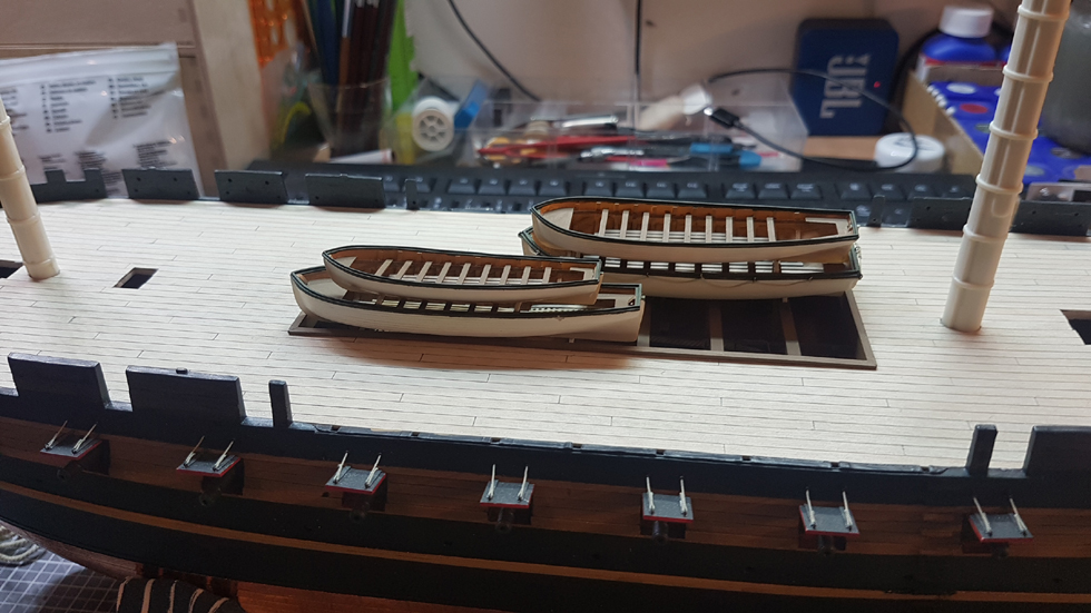

Und dann mal alle Boote in der richtigen Reihenfolge auf die Kuhl gestapelt:
index.php?page=Attachment&attachmentID=466537
index.php?page=Attachment&attachmentID=466538
index.php?page=Attachment&attachmentID=466539
Ich bin mir aber nicht sicher, ob das eventuell zu hoch ist, also mal eine Stellprobe mit jeweils zwei Booten:
index.php?page=Attachment&attachmentID=466540
index.php?page=Attachment&attachmentID=466541
Wie ich mich entscheide, kann ich noch nicht sagen :nixweis: Vielleicht ein Dreier- und ein Zweierpäckchen ?(
Definitiv keine Option ist ein Boot am Heckspiegel oder in Davits an den Seiten :du: Weder Captn. Hope noch mir gefällt das ;)
Aber bis ich mich endgültig entscheiden muss hab ich ja auch noch ein bisschen Zeit...
Ahoy there, what´s up, Doc?
Da ist man mal eine Weile von Bord und schon ändert sich hier alles! Schöne Arbeit, .. um mit Rummenigge zu sprechen: "Hut ab und Champs Elysee!" ..
Zum Thema Boote stapeln: ich bin nicht sicher, was ich hierzu hier schon erzählt habe, aber von Chares Ware gibt es von 1820 einen schönen Decksplan der US Frigate United States - einem Schwesterschiff unseres Vorbilds und unserer Monarchy hier :-) .. vielleicht hilft bei der Entscheidungsfindung zu sehen, wie das die Amerikaner ca. 1820 lösten:
Sorry, dass ich es nicht größer habe .. es gab mal irgendwo eine schön große Auflösung - aber die finde ich gerade nicht.
Beste Grüße
Marcus
Manners Maketh Man
698
Donnerstag, 1. Juli 2021, 15:59
Moin Marcus,
Danke für den Link und den Decksplan :hand: . Die Art der Aufstellung sieht gar nicht so schlecht aus. Auf die schnelle mal zusammengestellt:
Das könnte was werden. In die Kuhl kommen ja noch die Niedergänge auf das Gundeck, die wären dann frei zugänglich ... Das kommt auf jeden Fall in die engere Auswahl ;)
:du: Nicht Schwesterschiff, genau DAS Schiff. Siehe hier 8)
699
Freitag, 2. Juli 2021, 14:16
Hrmhammahm... ich erbitte Eure Verzeihung, Sir, .. ich war mir wohl der Herkunft des Schiffes bewußt, konnte mich aber an dieses spezielle Detail nicht mehr erinnern.
Äh.. bitte weitermachen. Ich werde in Zukunft besser acht geben.
Die Aufstellung sieht tatsächlich deutlich praktischer aus.
Ich sehe auch immer wieder an alten Gemälden - gern bei Roux - nach. Da sieht man die Boote in der Kuhl nicht über die Reling raus ragen.
O.k. die Schiffe sind meist im Hafen zu sehen - und ein Teil der Boote ist dann sicherlich im Wasser. Aber auch beim "Sturmbild" von Roux sind die Boote (wenn ich mich recht entsinne) nicht zu sehen.
Sie können also nicht so hoch gestapelt sein.
Sicherlich könnte man auch bei den Ancre-Büchern nachschauen. Da die großen Fregatten vergleichbar große Boote hatten, wie z. T. der ein oder andere Mehrdecker, sind ähnlichkeiten beim Stauen sicher nicht ungewöhnlich.
Sieht in jedem Fall wirklich gut aus!
PS: mir fällt gerade auch auf, dass Du offenbar (fast) alle Boote da auf der Kuhl platzieren möchtest. Ich hab´s jetzt nicht durchgezählt.
Dazu folgende Punkte:
1. die/das(?) Captains Gig war wohl auch bei der President und United States am Heck über der Kabine angebracht.
2. die beiden Boote -seitlich- am Heck waren wohl (nur?) bei der Constitution. Es scheint mir aber auch so, dass die Anzahl der Boote - zumindest bei der Constitution - sicherlich aber auch bei den anderen großen Fregatten - nicht wirklich eine "Konstante" war. Wenn man die Unterlagen so studiert drängt sich einem der Verdacht auf - gerade die beiden Boote an den Davids sind erst später dazu gekommen.
3. es ist denkbar, dass auch die United States oder President (und sicherlich auch vergleichbare britische Schiffe) zeitweise Davids am Heck hatten. Es gibt eine Gemälde, das der President zugeordnet wird, das auch Davids am Heck darstellt. Solche "Anpassungen" waren nicht unüblich und sind für die frühe Navy nur schlecht dokumentiert. Letztlich waren solche Details den jeweiligen Captains überlassen und das "wie" war gewissermaßen "Seemannschafts-Allerweltswissen" und wurde daher nicht großartig "geplant", dokumentiert, kommentiert.
Ergo:
Du kannst sicherlich mit der Anzahl der Boote auch variieren und musst nicht wirklich alle über der Kuhl unterbringen. Du kannst sie auch an die Davids am Heck hängen.
Zu unterschiedlichen Zeiten (auf unterschiedlichen Schwesternschiffe) waren wohl auch unterschiedliche Anzahlen von Booten an Bord.
Du hast hier die Freiheit!
:D
Beste Grüße
Marcus
Manners Maketh Man

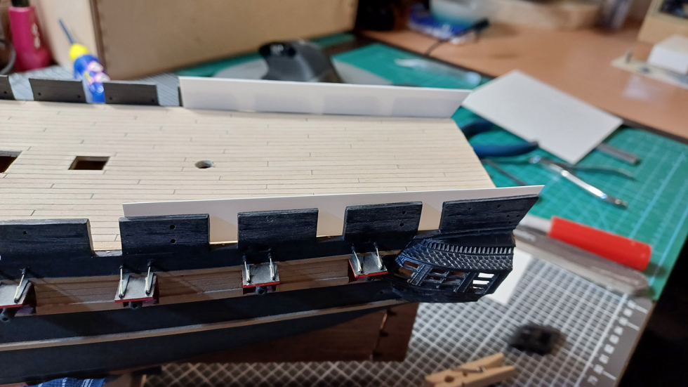

700
Freitag, 2. Juli 2021, 15:11
Moin Marcus,
Geländer ... Autsch... da war ja noch was ....
Ich hab gerade geschaut, egal wie ich die Boote staue, sie stehen immer über das Geländer hinaus, oder sind so hoch das es nicht besonders gut aussieht, um nicht das Wort mit Sch... zu nutzen. Das geht ja mal gar nicht :du: Da muss ich mir was einfallen lassen ?(
701
Freitag, 2. Juli 2021, 15:31
Ich hätte jetzt fast geschrieben, dass man möglicherweise die Ruderbänke beim Stauen herausgenommen hat, und damit die Boote besser "ineinander" geschachtelt hätte.
Aber das Bild, das Ware´s Decksplan zeigt, deutet eher an, dass die Amerikaner das nicht so gemacht hatten - und das sehr kleine Beiboot sowieso einach kopfüber auf die Ruderbänke des einen Bootes gesetzt wurden.
Ich würde das mit dem "nicht sichbar über dem "Geländer" - der Reling" nicht so ernst nehmen. Die meisten Maler haben die Schiffe im Hafen liegend gesehen und skizziert. Ob da die Boote alle gestaut waren ist eher zweifelhaft.
Sehr spannend ist aber auch das Innenleben der Boote - die Rautenförmige Gestaltung der Böden ..
Beste Grüße
Marcus
Manners Maketh Man
702
Freitag, 2. Juli 2021, 16:41
Siehste mal, wie man sich täuschen kann! .. die Boote sind in der Sturmseitenansicht von Roux durchaus über der Reling sichtbar!!
Schau mal hier (und hier sieht es sogar so aus, als ob die oberen Boote NICHT überkopf in den großen unteren gestaut wären ..
Wobei zu erwähnen ist, dass es aussieht, als ob man sich gerade an den Booten zu schaffen macht - entweder zum Ausbringen, oder zum sturmsicheren Stauen ..
Du siehst: es gibt für bald jede Lösung einen Hinweis (nur nicht die "Dreidecker" .. obwohl ich wette, auch dafür gibt´s Beispiele!! :-) )
Beste Grüße
Marcus
Manners Maketh Man
703
Freitag, 9. Juli 2021, 12:24
Moin Marcus,
MEA CULPA, hab ganz vergessen meine Gedanken zu Papier ins Forum zu bringen ...
Wir haben aneinander vorbei geredet. Ich meinte die Reling um die Kuhl herum, du das Schanzkleid. Höher als das Schanzkleid dürfen die Boote ruhig stehen, da hab ich kein Problem damit.
Was mich evtl. vor ein Problem stellen wird ist der seitliche Überstand über der Kuhl:
Ich muss mir mal genau anschauen, ob und wie das alles zusammen passt, so das die Boote nicht auf einer Reling um die Kuhl aufliegen ...
704
Freitag, 9. Juli 2021, 12:38
Hallo Ingo, wieso Reling? Wird die Decksöffnung unter den Booten nicht mit einer Grätting geschlossen?
Fragende Grüße Frank
705
Freitag, 9. Juli 2021, 12:43
Moin Frank,
nein, die Kuhl bleibt offen, so wie auf dem Bild im letzten Post zu sehen. In die Ecken kommen dann noch vier Niedergänge, Laufrichtung jeweils zur Schiffsmitte hin.
706
Freitag, 9. Juli 2021, 21:35
Hm,.. ich denke, die Reling um die Kuhl war gewiss anpassbar an die Situation "Boote gestaut". Da wäre dann wohl einfach der Bereich ausgespart, bei dem die Boote im Weg waren...
"denke", "glaube" ... hmmm...
Beste Grüße
Marcus
Manners Maketh Man

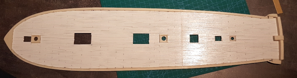

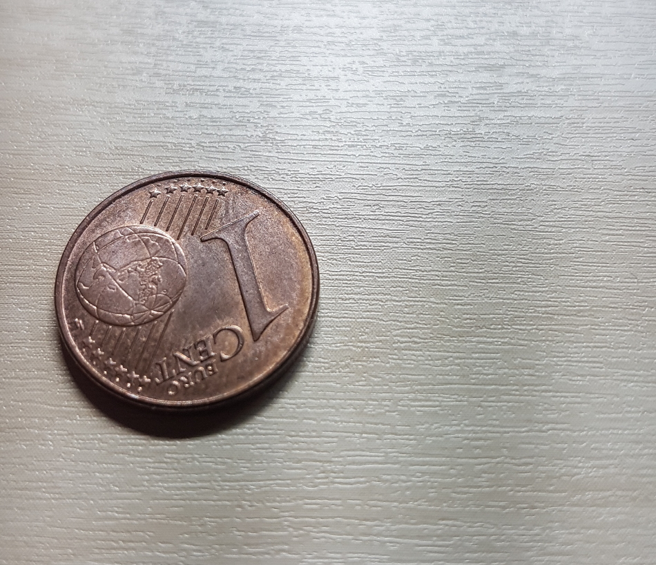

707
Samstag, 26. März 2022, 23:52
Moin Moin,

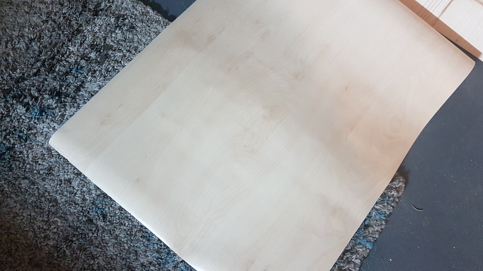

vorgestern war ich im Baumarkt und habe nochmal nach Folie geschaut. Ich glaube, jetzt habe ich die richtige Folie für das Oberdeck gefunden:
index.php?page=Attachment&attachmentID=432911
Es ist auf dem Bild etwas schwer zu erkennen, aber leider konnte ich es hier im Keller nicht besser fotografieren. Die Folie ist ein Fichte Imitat und relativ hell. Die farblich dargestellte Maserung kommt bei mir aber nicht zum tragen, da ich bekanntlich einzelne Streifen / Decksplanken schneide. Viel wichtiger ist mir ja die Struktur:
index.php?page=Attachment&attachmentID=432904
Diese ist deutlich feiner als bei der bisher verwendeten Folie, wie eine direkte Gegenüberstellung zeigt (links neu, rechts bisher verwendet):
index.php?page=Attachment&attachmentID=432907
Hier nochmal zwei Bilder aus verschiedenen Winkeln, bei denen ich eine der von Schmidt angefertigten Grätings aufgelegt habe. Für mein empfinden ist die Maßstäblichkeit natürlich immer noch nicht zu 100% gegeben, aber auf jeden Fall deutlich besser als mit der ersten Folie:
index.php?page=Attachment&attachmentID=432905
index.php?page=Attachment&attachmentID=432906
Jetzt geht es daran ein weiteres Probestück anzufertigen und dann mit den Farben ein wenig zu spielen. Beim Plakadraken werde ich dann auch mal mit brauner Plakafarbe spielen. Schaun wir mal was dabei raus kommt.
Update Gun-Deck: Ich habe fertig :tanz:
index.php?page=Attachment&attachmentID=432908
index.php?page=Attachment&attachmentID=432909
index.php?page=Attachment&attachmentID=432910
Als nächstes kommt Farbe ins Spiel. Ein paar "Flecken" mit Revell 382 - Holzbraun und dann wieder ein oder mehrere sehr dünne Schichten Revell 314. Zum Schluss wieder alles mit Plaka draken.
An den Rändern bin ich nicht ganz zufrieden, aber da man es später nicht mehr sieht lasse ich es so. Beim Oberdeck wird es leichter, da dort keine "Kanonenkante" ist. Das Oberdeck ist komplett glatt, abgesehen von den Süllkanten an den Grätings/Niedergängen, aber die entferne ich ja und ersetze sie durch eigene nach dem "beplanken".

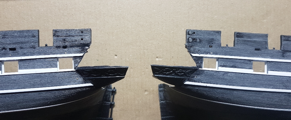

Und auch die Säge hat am Heck zugeschlagen:
index.php?page=Attachment&attachmentID=432912
Das war es erst mal für heute, eventuell kommt heute nochmal etwas mit den ersten Bildern vom Probestück...

Moin Moin Ingo, ..
habe das mal aus der Versenkung geholt, weil ich mich ganz langsam wieder an den Modellbau ranpirsche .. und auch gern Versuche machen würde mit der DC Fix Folie.
Ist das Birke, was Du da genutzt hast? Kannst Du die DC-Fix-Folie Deiner Wahl etwas genauer beschreiben`? .. und hast Du die gleiche für´s Spar-Deck genutzt? Bin sehr neugierig :-)
Und muss man die Folie dann noch irgendwie vorbehandeln, wenn man sie anpönt? Ist DC-Fix nicht sehr Flüssigkeitsabweisend?
Oder auch die andern Folie-Verwender.. welche Folie genau habt Ihr so benutzt?
Beste Grüße
Marcus
Beste Grüße
Marcus
Manners Maketh Man
708
Sonntag, 27. März 2022, 18:17
Moin Marcus,
Nein, die Folie soll eine helle Fichte darstellen.
Nein, da hatte ich noch eine andere Folie verwendet. Ich weiß aber nicht mehr, was für eine das war. Die wurde von mir aber auch komplett lackiert.
Die übliche Vorbereitung: Mit leichter Seifenlauge waschen, trocknen lassen und dann lackieren.

Aber jetzt geht es bei meiner Yankeebraut weiter. Auf dem Programm steht der Heckumbau.
Abweichend vom Bausatz wird das Poppdeck deutlich weiter nach vorn gezogen, das Deck wird bis vor den Kreuzmast reichen:
Dazu muss ich die Bordwand ein wenig höher ziehen. Hier mal die ersten dünnen Streifen aus 0,5er-Sheet:
Die Seitentaschen des Bausatzes, welche ich eigentlich nicht verwenden wollte, werden jetzt aber doch ihren Weg ans Modell finden. Ich werde sie aber ein wenig umbauen und der obere Teil wird nach achtern um ein weiteres Fenster verlängert sowie in einem anderen Winkel angebracht:
Und auch einen neuen Heckspiegel wird es geben. Dessen genaue Form ergibt sich aber erst, wenn die Seitentaschen zumindest im Rohbau fertig sind.
Das war es auch schon wieder. Wie es dann weiter geht, zeige ich euch beim nächsten Mal.

Gedankenspiele ...
1: Das neue Poppdeck
2: Rüstbrett Besanmast
3: Rüstbrett Großmast
4: Zierleiste, welche als Verlängerung des Großmast-Rüstbrettes nach achtern bis zu den Seitentaschen verläuft
5: Diese drei Stückpforten werden dicht gesetzt beziehungsweise mit kleinen Fenstern versehen. Auf die davor kommt oben eine Abschlussleiste
6: Leider hält das obere Stück der Seitentasche nicht an seinem Platz. Sind die vorderen Kanten in einer Flucht, dann stehen die beiden mit Doppelpfeil markierten Stege ebenfalls in einer Flucht. Der obere Teil wird um ein drittes Fenster nach achtern verlängert
Was meint ihr?
719
Montag, 4. November 2024, 23:08
Warum nicht, Ingo.
Da es eine fiktive Geschichte ist,
unterliegt der Umbau doch einzig und allein
Deiner Phantasie.
Oder irre ich da?
Optisch sollten deine Pläne
durchaus passen.
Der Zweck erschließt sich mir aber noch nicht
so ganz.
Vielleicht habe ich da auch was überlesen.
Beste Grüße
720
Montag, 4. November 2024, 23:34
Eine zweistöckige Seitentasche also? Ich würde dann aber sämtliche Fenster oben und unten jeweils gleich breit machen, also nicht noch ein drittes Fenster achtern anfügen, sondern ein breiteres zwischen die beiden schmaleren setzen. So wie jetzt, mit den unterschiedlich breiten A-Säulen (Autokarosseriebezeichnung, mir fällt gerade nichts besseres ein..) wirkt das auf mich nicht harmonisch, auch nicht, wenn ich mir die unterschiedliche Neigung wegdenke.
Übrigens schön, dass es hier weitergeht, wäre schade, wenn das Projekt still beerdigt wird. Und war da nicht noch eine kleinere Dame? :pfeif:
