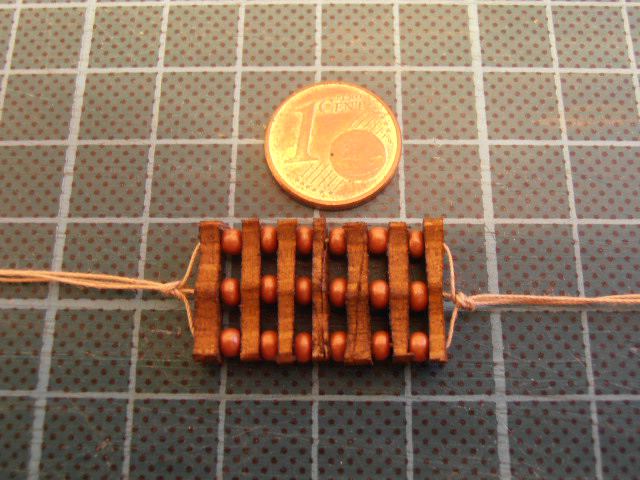

Ich stör' ja ungern, würd' das Gespräch aber gern wieder zum eigentlichen Thema dieses Bauberichts zurücklenken... ;)
Es gibt nicht viel zu sehen...
Nachdem ich die Racks jetzt an den Marsstengen hab, ist mir aufgefallen, dass ich die,
die für die Untermasten gedacht waren, nicht gebrauchen kann.
Die hatte ich lediglich mit 2 Schlieten mehr gebaut als die Marsstenge-Racks - aber eben auch nur mit 2 Reihen Klotjes...
Das sah irgendwie zu klein aus.
Deshalb bin ich gestern nochmal ins Städtchen geflitzt und hab 'ne neue (breitere) Holzleiste besorgt.
Denn in die, die ich hier hatte, hätte ich unmöglich 3 Löcher bohren können...
Nachdem die Leiste da war, hab' ich's erstmal in der Werkstatt schneien lassen.
Zumindest sah's hinterher so aus - nachdem ich das Profil der Schlieten reingefräst hatte...
Dann hieß es beizen und heute morgen hab' ich dann alles auf die Schnüre gezogen.
Das Ergebniss sieht so aus:
Ich meld' mich wieder, sobald das Teil an Bord ist...
In diesen Sinne - frohes werkeln
Jens

du sag mal, meinst du nicht, die 'trennscheiben' sollten von der stärke etwas gleichmässiger sein..... :pfeif:
ich bin mir sicher, dass du das ohne probleme hinbekommst. :D

Tja, Roland... da haste wohl Recht.
Aber zu meiner Verteidigung hab' ich folgendes vorzubringen:
Wenn Du versuchst mit dem Ding:
aus 'ner Holzleiste gleichmäßige Scheiben zu schneiden, dann biste erstmal 'nen Moment beschäftigt :S .
Ich hab' (fast) 'nen halben Meter Holz geraspelt, eh' ich die 14 Scheiben für die beiden Racks zusammenhatte
(hab' nicht ohne Grund gesagt, dass es in der Werft geschneit hat...)
Das Problem mit dieser Säge ist, dass es kaum möglich ist einen geraden Schnitt hinzubekommen - das Ding verzieht sich im Holz nämlich sofort
(und um mir sowas wie Dafis Quasi-Tischkreissäge zu bauen hatte ich einfach keine Lust).
Was man noch dazusagen sagen muss ist, dass auf dem Foto im letzten Beitrag das Rack ja deutlich größer aussieht,
als es tatsächlich ist. Sprich beim Original fällt's lang nicht so auf, wie auf dem Bild.

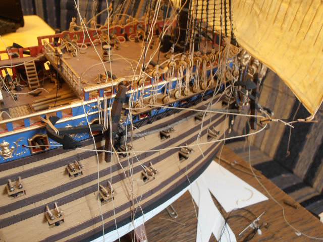

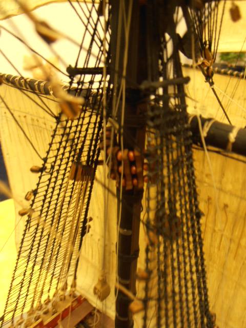

Hier mal ein Bild vom eingebauten Zustand:
Die Marsracks sind jeweils beiderseits des Mastes an der Rah mit 'ner Zurring fest, die Untermastracks haben nur backbord 'ne Zurring,
laufen jedoch an steuerbord durch 'nen einfachen Block und gehen dann an Deck, wo sie mit 'ner Strecktalje gespannt werden.
Der untere Block dieser Strecktalje ist mit nem Haken an einem der Ringe an der fest.

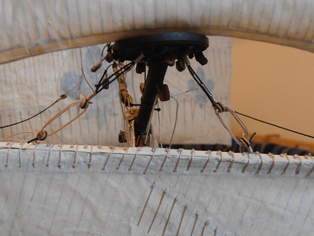

Heute habe ich mich dann aber mit dem nächsten Bauabschnitt beschäftigt - den Toppnanten.
Gemäß Bauplan sollen die Bramtoppnanten doppelt gefahren werden - die Marstoppnanten entfallen dafür.
Mondfeld ist hingegen der Meinung, dass die Bramtoppnanten einfach und die Marstoppnanten doppelt gefahren wurden.
Also entscheinden wir uns spontan für die Variante Mondfeld.
Hier die Vorbramtoppnanten:
Und hier die Vormarstoppnanten:
(die am Großmast sehen jeweils entsprechend aus)

Nur ein Tipp für's nächste Mal: Dünne gleichmäßige Schlieten erhälst Du, wenn Du sie längs der Maserung mit dem Cutter schneidest. Ich glaube, Deine Maserung verläuft vertikal zur Schnittstelle, das macht es natürlich ungleich schwerer.
Aber wie Du schon sagstest: Sieht man es später noch?? Ich denke auch nicht oder zumindest nicht so sehr.

Aber die Leiste war halt so geschnitten, dass die Holsfasern längs der Leiste laufen (macht ja auch Sinn).
Da dacht ich es ist am einfachsten, wenn ich die Scheibchen quer zur Leiste abschneide.
Das ich damit dann aber auch quer zur Faser schneide, tja.. da hab' ich überhaupt nicht dran gedacht ;( .

Hier mal ein Bild vom derzeitigen Bauzustand:
Wie immer gilt auch hier: die Enden der verschiedenen Seilchen sind noch
nicht gekürzt - das passiert erst, wenn alles dran ist.
Richtig spannend war's die Stricke für die Jungfern an die Blinderah zu bekommen.
Ich hatte das Segel ja in einem Anflug jugendlichen Leichtsinns bereits gerefft bevor ich gemerkt habe, dass da noch diverse Blöcke (bzw. Jungfern) dran müssen...
Aber mit etwas Geduld hab' ich auch diese Fummelei hinbekommen - fragt mich nur nicht wie - ich weiß es selbst nicht so genau.
Darüber hinaus habe ich noch diverse Schoten angebracht.
Hier mal 2 Bilder von den Steuerbordschoten von Fock und Großsegel:
So, für den Moment war's das wieder - ich muss jetzt mal wieder los - heute Abend wird weitergebaut.
