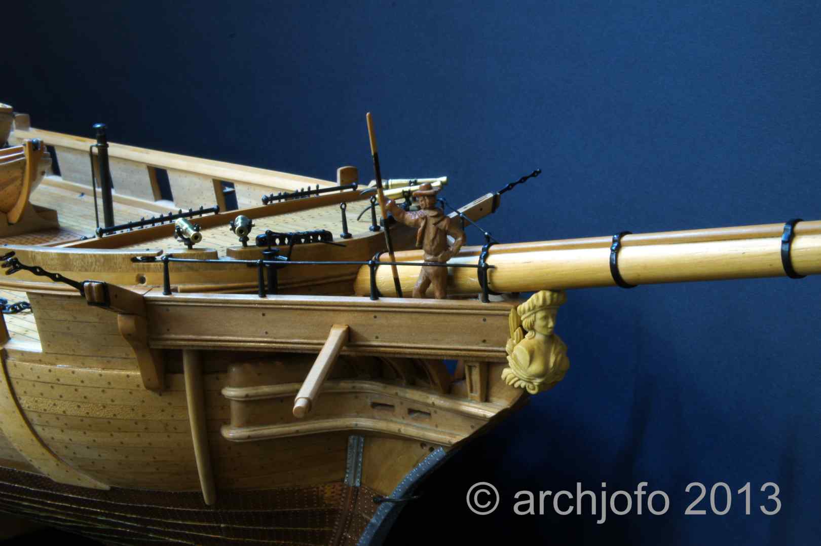

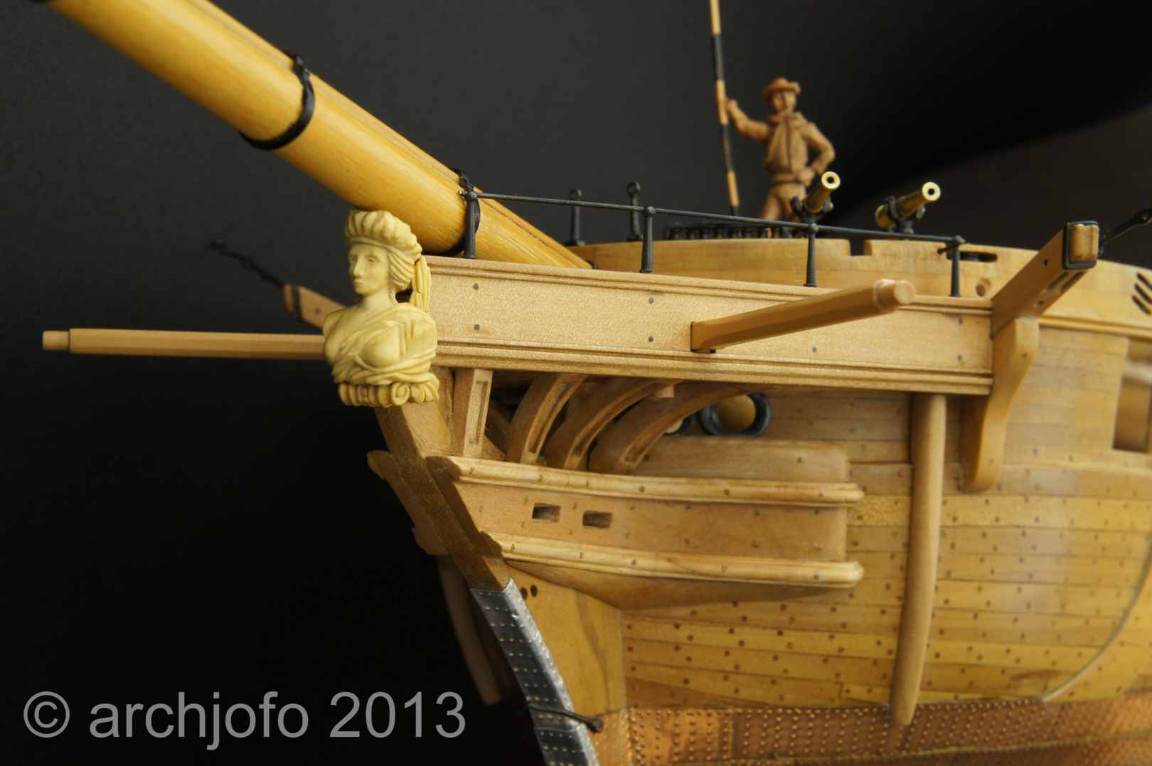

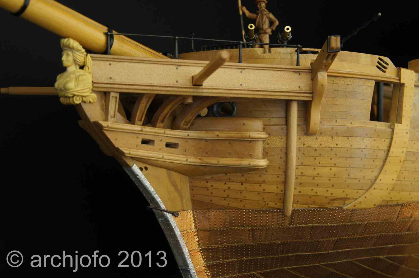

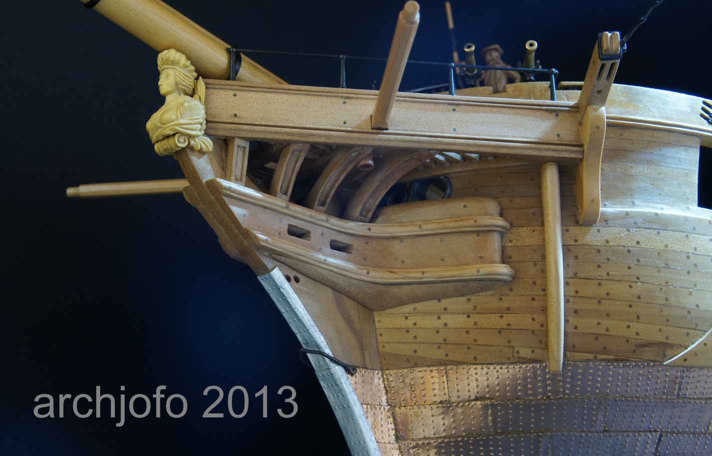

Ausstattung des Vorschiffes abgeschlossen
Mittlerweile habe ich die Ausstattung des Vorschiffes mit Galion der La Créole abgeschlossen.
So wurden u. a. die beiden Halsbäume, eine Reling, die Latrinensitze mit den kurzen Abflussrohren, die beiden langen Abflussrohre der Buglatrinen, ein Bügel für den Wasserstag zur Befestigung am Scheg, die Ankerscheuer und eine kleine Seewasserpumpe mit Ansaugleitung eingebaut.
Hier noch ein paar Bilder die einen Eindruck zum fertigen Galion der französischen Korvette vermitteln sollen. Diese Ausführung ist sicherlich eher geprägt von funktionalen Vorgaben und besitzt nicht die Eleganz der barocken Segelschiffe des 18. Jahrhunderts. Die einzige Zierde stellt eine klassizistische Frauenbüste einer Kreolin dar, welche diesem Schiff auch seinen Namen gab. Dennoch erzeugt diese Art der Gestaltung der Galions der Segelkriegsschiffe Anfang des 19. Jahrhunderts eine faszinierende Ästhetik, die den Umbruch in ein neues Zeitalter erahnen lässt.

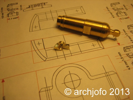

Herstellung der Rohrlager für die Carronaden
Wie sicherlich im Baubericht an anderer Stelle bereits erwähnt, bestand die Hauptbewaffnung der La Créole aus 20 Carronaden zu je 30 Pfund. Die Herstellung der Rohrlager für die Modellcarronaden ist nicht ganz einfach. Insofern befasse ich mich damit schon seit längerem. Da ich mittlerweile über eine Microfräse verfüge, habe ich nun dazu den ersten „Prototypen“ für eine Hälfte eines Rohrlagers angefertigt. Dazu sägte ich aus einer 3 mm starken Messingplatte die insgesamt 7 mm lange Modellrohrlagerhälfte aus. Die weitere Bearbeitung erfolgte anschließend mit Fräse und Feile. Für den Haltebolzen bohrte ich ein Loch mit Ø 1,2 mm.
Der Prototyp sieht schon ganz passabel aus, zumindest weiß ich nun wie es geht. Klar, das Ganze wird dann noch präziser gefeilt und verschliffen.
Für alle Carronaden sind also 40 Rohrlagerhälften zu fertigen, eine Menge Arbeit. Um diese Arbeit ein wenig zu erleichtern, versuche ich entsprechende Messingprofile zu bekommen, d. h. Rechteckprofil 3/5 mm. Davon könnte ich dann immer 7 mm lange Stücke abschneiden und diese dann entsprechend bearbeiten.
Fortsetzung folgt ...

743
Sonntag, 28. April 2013, 08:03
Hallo Mickey,
das ist nur ein Prototyp, um zu sehen wie die Rohrlager werden sollen.
Aber ehrlich gesagt, befasse ich mich gerade mit dem Gedanken, dass ich diese Teile als Gussteile fertigen lasse.
Ich bin der Meinung, dass es ganz legitim ist, wenn ich die Urmodelle der Rohrlagerpaare aus Messing selbst herstelle und diese dann von einer geeigneten Gießerei sozusagen vervielfältigen lasse.
Insofern werde ich mit einer Schmuckgießerei in Kontakt treten und mir hierzu ein Kostenangebot machen lassen. Den Kontakt von dieser Gießerei habe ich von einem Modellbauerkollegen erhalten.
Für die Spindel habe ich mir auch schon was überlegt. Die kann ich ganz gut selbst machen, wenn sich das umsetzen lässt, was ich im Kopf habe. Ansonsten wäre auch hier ein kleines Gußteil denkbar.
Aber erst mal sehen, was der ganze Spass kosten wird.
Vielleicht muss ich dann doch, die nächsten 8 -12 Monate die Feile schwingen ... :D

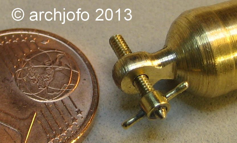

Gewindespindeln zur Höhenverstellung für die Carronaden
Für die Herstellung der Spindel habe ich schon seit längerem eine Gewindestange M 1,6 besorgt. Mit einem Gewindeschneider wurde ein Gewinde in die Bohrung am Pomelion der Carronade geschnitten. Die Gewindestange habe ich am Kleinbohrschleifer in der bewährten Art und Weise an einem Ende kegelförmig abgedreht.
Den Drehkranz für die Spindel stellte ich aus einem Messingrohr mit Ø 2 mm her. Die beiden Drehstifte bestehen aus Messingdraht Ø 0,8 mm, die natürlich in eine handliche Form, ähnlich Belegnägel, mit einer Feile „abgedreht“ und verlötet wurden.
Zu diesem Vorgang werde ich bei Gelegenheit noch ein paar erklärende Bilder knipsen und einstellen.
Vorab wollte ich nur zeigen, dass die Gewindespindel so funktionieren könnte. Der Aufwand hält sich auch in Grenzen und ist somit durchaus machbar.
Hier mein erster Versuch für die Gewindespindel.
Fortsetzung folgt …
