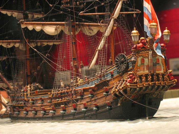

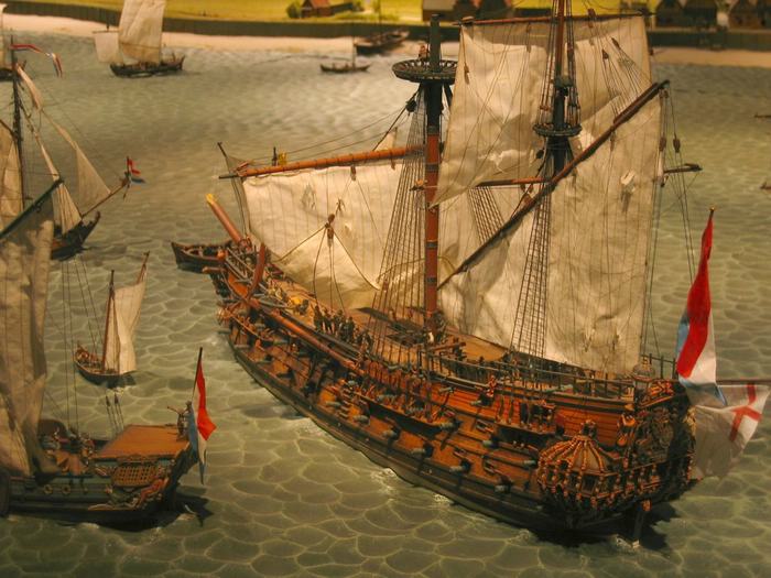

Sonntag, 2. August 2015, 12:23
Hallo Schmidt und alle anderen die sich am Baubericht beteiligt haben.
Als erstes muss ich mal loswerden das die von Schmidt gebaute Airfix Prince das absolut beste Modell ist das ich je von diesem Kit gesehen habe.
Klasse Arbeit!!!!

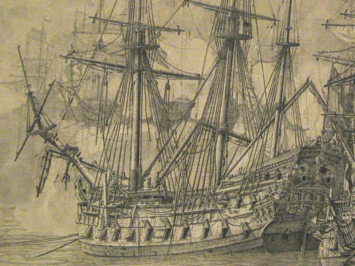

Noch neu hier im Forum ist mir beim durchlesen des Bauberichts aufgefallen das ihr vor einigen Wochen über das lagern von Ersatzspieren diskutiert habt.
Auf den alten Gemälden der Prince sieht man ja, das diese wohl an Deck über der Kuhl verzurrt waren.
Ich habe jetzt mal in meinem Archiv gekramt und einige Bilder gefunden auf denen zu sehen ist das um 1666 Ersatzspieren auch außenbords befestigt waren.
Hier zwei alte Zeichnungen der holländischen Amste land und der Zeven Provincien die das zeigen. Bei der Zeven Provinzien sind die Spieren sogar an drei
verschiedenen Stellen außenbords festgelascht .
Die drei anderen Bilder zeigen Modelle des Großdioramas im Museum auf der Insel Texel.
Bei der Peperball (Pfefferkorn), Dom van Urtrecht und auch bei der englischen von den Holländern gekaperten Swiftsure sind die Spieren außenbords festgemacht.
Die Peperball führt sogar noch einen Ersatzmastkorb mit sich.
Scheinbar war das im 17. Jahrhundert noch eher der Fall als später bei "Nelsons Navy" wo alles an Deck festgezurrt wurde.
Gruß Albrecht
PS Irgendwie funzt das mit den Bildern noch nicht richtig. Bei 800 Pixel und 75kb bekomme ich jedesmal die Meldung das die Pics zu groß sind. Aber auch das klappt noch.
Hier die Bilder:
