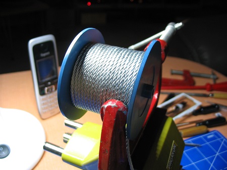

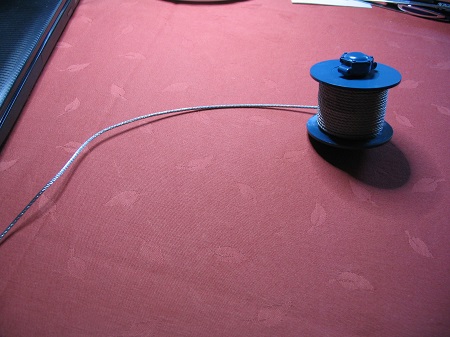

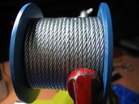

Heute früh kam mit der 77. Ausgabe die Seiltrommel mit ganzen 23 Gramm. Dazu habe ich mir ein Stahlseil von 2mm Durchmesser zugelegt. 7m, welches 102 Gramm wiegt.
Auf der Trommel sind zur Zeit der Bilder zwei ganze Lagen drauf. Vor habe ich drei, bis dreieinhalb. Über den Daumen gepeilt, sind schon 5m aufgerollt.
Das Stahlseil ist furchtbar störrisch. Es will immer gerade bleiben. Muß man also überreden, aufgetrommelt zu bleiben. Der gute Sekundenkleber hilft mir dabei.
Das Seil kostete ungefähr 6 Euro. War eine gute Investition, weil, eine Seiltrommel macht mehr her, wenn die Rolle bestückt ist. Ich muß mir nur noch einen
Schekel in der benötigten Größe besorgen. :ok:
Viele Grüße Bernd. :prost: :kaffee:

Habe ich das richtig verstanden, 2 Lagen 2mm Seil sind insgesamt 5m?
Gruß Michael

Sischer dat, Michi. Insgesamt mit den knapp drei Lagen, sind es fast 7,5m des 2mm dicken Drahtseiles. Ich mach dann mal ne Rechnung auf. Da ich den Ausgangsdurchmesser der
Seiltrommel nicht mehr weiß, rechnen wir einfach rückwärts, von oben nach unten. Lassen wir Einfacherheitshalber folgende drei Sachen außer Acht. Erstens, wenn die folge
Lage in den Rillen zu liegen kommt, als auf dem Kabel. Zweitens, die dünne zusätzliche Schicht durch den Sekundenkleber. Und drittens, rechnen wir von der jeweiligen Lagen
Oberfläche und nicht von der Mitte des Kabels.
Es soll ja ein Anschauungswert entstehen.
Der äußere Durchmesser der dritten Lage beträgt 47,7mm. Ziehen wir 4mm Kabeldicke ab, haben wir den Durchmesser der zweiten Lage. Macht 43,7mm. Nun nehmen wir das Ganze mal Pi (3,1415...),
kommt eine Länge pro Windung von 137mm heraus. Die nehmen wir mal Windungszahl 18, dann haben wir 2466mm, macht 2,466m.
Das machen wir mit der zweiten und ersten Lage genauso. Diesmal mit je 19 Windungen. Kommt eine Länge von 2375mm (2,375m) und 2128mm (2,128m) heraus. Plus den 300mm, die noch von der Trommel
abstehen, wo noch ein Schäkel oder ein Haken dran kommt.
Das ergibt nach einer Adition der vier Teilstücke eine Länge von 7269mm. Macht eine Gesamtlänge von 7,269 Metern.
Ich hoffe, diese Rechnung war für jeden verständlich. Die aktuellen Bauteile des Lanz kommen erst morgen, weil mein Kioskbesitzer Teilezulieferer den Lanz heute früh nachbestellen muss, dann ist er andern Tags da.

Danke Bernd,
so wissenschaftlich hättest du es garnicht ausführen müssen, ich wollte nur wissen wieviel ich Seil brauche und da du es schon gebaut und ich aber nicht ganz verstanden hatte ob die 2 Lagen oder erst deine anvisierten 3,5 Lagen 5 m sind, hab ich nochmal gefragt.
Die nächste Frage ist ob man die aufgewickelte Trommel so einfach angebaut bekommt, war ohne das Seil schon eine ziemliche Fummelei.
Vielen Dank
Gruß Michael

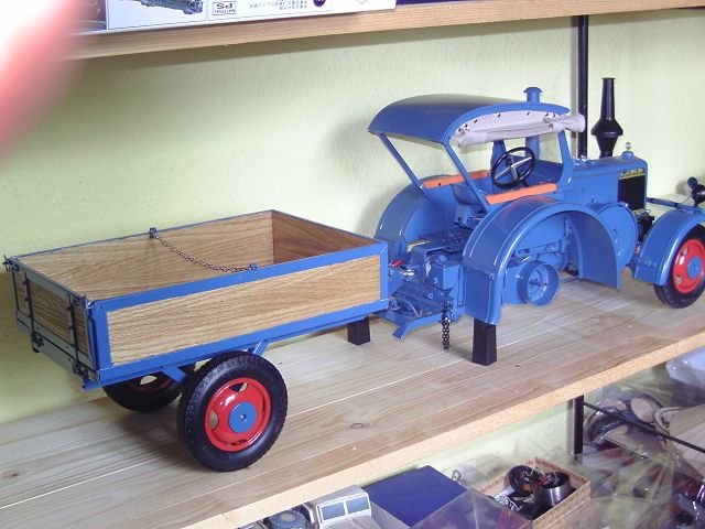

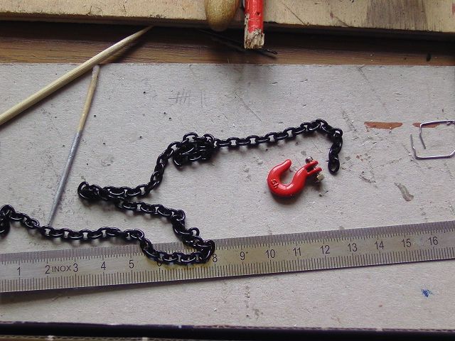

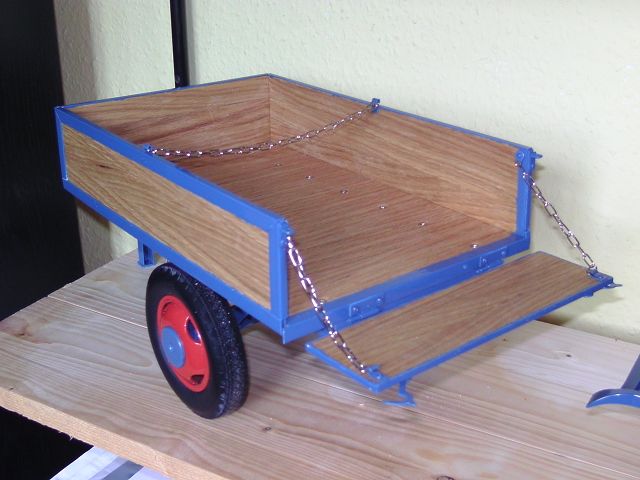

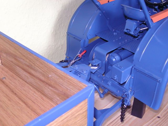

Sonntag, 7. Mai 2017, 14:59

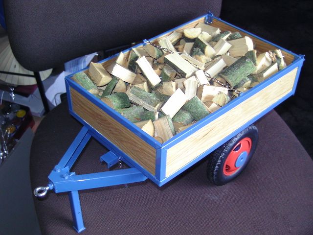

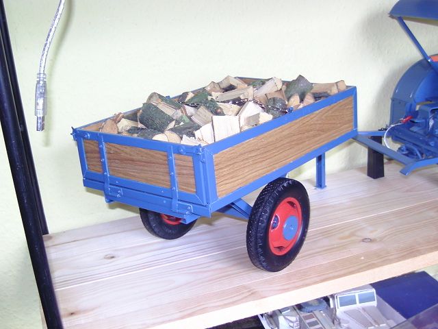

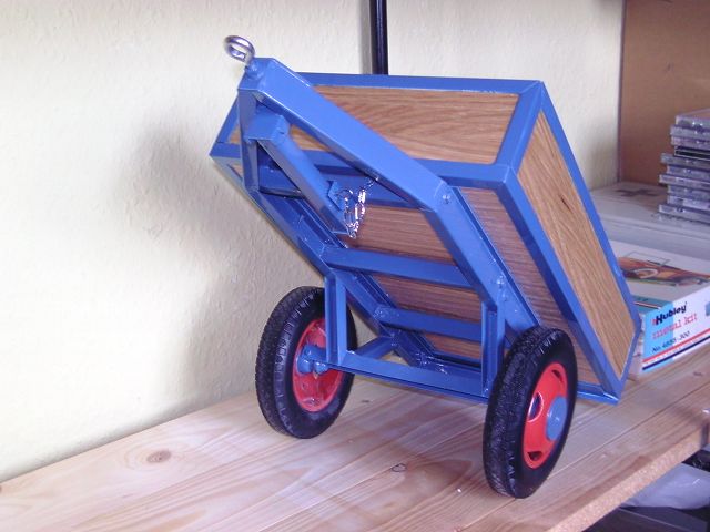

Genug gezaungastet
Hallo.
Kurz vorm Schluss will ich mich auch mal melden.
Verfolge euer Forum schon fast seit Beginn und hab manche Anregung mitgenommen :respekt:.
Den Grubber kann ich für das Geld auch nicht leiden.
Damit der Lanz nicht so einsam rumsteht hab ich auch mal was angehängt.
Gruss Rex
edit keramh
Habe die Bilder mal korrekt eingebunden und etwas Formatiert, so liest und schaut es sich gleich wesentlich besser an.
747
Sonntag, 7. Mai 2017, 18:57
Sehr schön gebaut :ok:
Gruß Fredo
Thomas B
748
Sonntag, 7. Mai 2017, 19:28
Moin Rex,
Dein Anhänger weiß definitiv zu gefallen!
Danke für das Zeigen.
Mit freundlichen Grüßen Thomas B
749
Sonntag, 7. Mai 2017, 21:34
Hallo Rex. :wink:
Top Anhänger. Kann mich den anderen nur anschließen. Super und sauber gearbeitet. Respekt. :ok: :ok: :ok: :) :) :)
Viele Grüße Bernd. :party:
