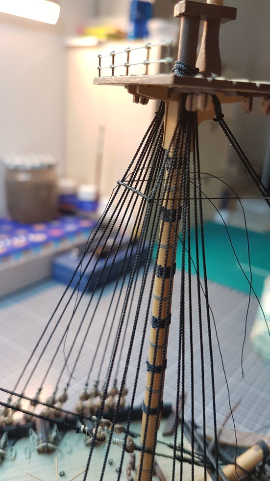

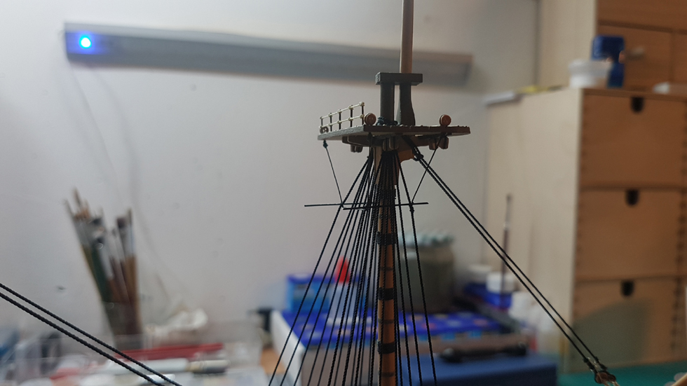

Mini-Update:
Ich versuche mich in den letzten Tagen immer mal wieder die Wurst an die Fockmast-Wanten zu tüddeln, aber so recht gelingen mag es mir noch nicht. Anstelle eines gekleideten Tau nehme ich 0,5mm Federstahhl, agelängt und brüniert. Bei den geringen Abständen der Wanten sieht man da hinterher nichts mehr davon, wenn das Stück mit Kreuzknoten an den Wanten befestigt ist. Wenn ... Wenn ... :motz: das klappt noch nicht so wie ich mir das vorstelle bzw. die Ergebnisse überzeugen mich nicht :(
Aber nicht verzagen ... Übung macht den Meister, es wird weiter probiert bis es mir gefällt ;)

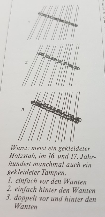

Die Wurst kommt an alle Wanten. Daran werden dann die Jungfern von der nächsthöheren Ebene angebänselt:

Hallo Ingo, die kleinen Überstände der Wurst werden später nicht zu sehen sein. Du bringst ja noch die Püttingswanten an dies verdecken dann diese kleinen Überstände. Alles was dann noch übersteht kann man wegschneiden. Deswegen keinen Draht oder Federstahl nehmen. Ein Tau in Sekundenkleber getränkt ist sehr stabil.

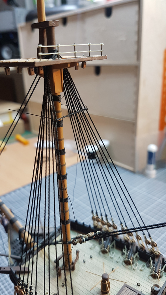

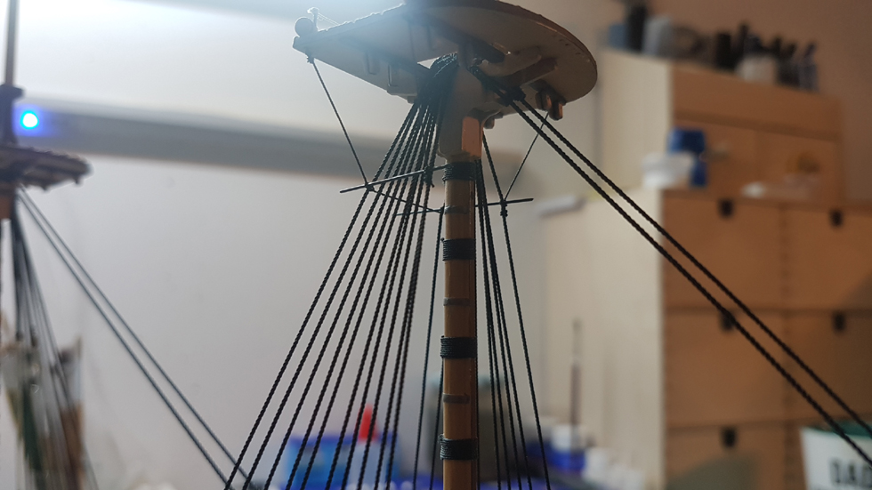

die ersten vier Püttingwanten sind gesetzt. Morope 0,25 mm und 2,5 mm Jungfern von Krick. Ohne viel Worte hier die Bilder:
Auf das Anbinden der Fake-Wurst habe ich dann doch verzichtet sondern die Befestigung erfolgt mittels halben Schlag mit den Püttingwanten. Beide Knoten übereinander war zu dick :(
Und hier der obligatorische Größenvergleich:
100 % zufrieden bin ich nicht :( Die Fockmastwanten hat es dann doch ein wenig aus der Spur gezogen :motz: . So muss ich dann die restlichen, an denen keine Püttingwanten angebänselt werden an die Wurst binden, dann passt es hoffentlich wieder ...

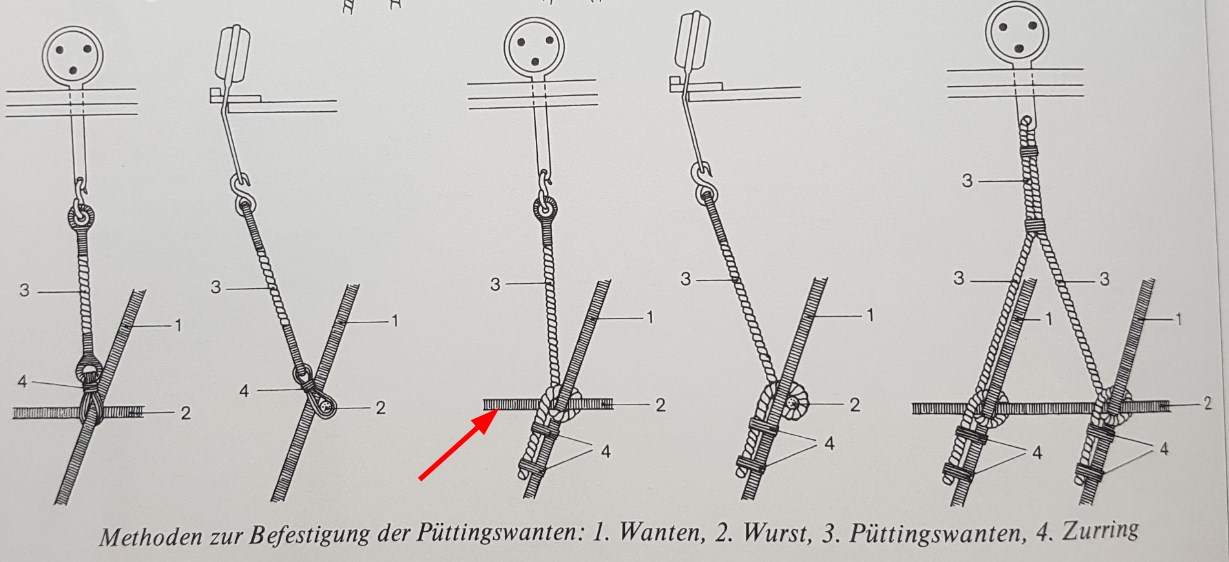

Hallo Ingo, Schöne Fortschritte. Ich finde das Du die Püttingswanten nicht so lassen solltest. Die Wanttaue sollten ohne Knick von den Juffern bis zum Wantauge gehen. Du hast sie mit den Püttingswanten einen Knick nach außen und mit der Wurst einen seitliche Knick verpasst. das schaut nicht so gut aus. Zudem scheint es das Du versuchst die Wanten mit der Wurst ein wenig auseinander zu bringen. Auch das würde ich ändern. Du baust so ein Tolles Modell nicht das Du dich später darüber ärgerst. Bitte nicht falsch verstehen.
Lieben Gruß Frank

@Frank: Die Punkte die du ansprichst sind genau die, wegen denen ich auch nicht 100% zufrieden bin :motz: . Meine Tendenz geht auch Richtung Weg und neu :nixweis:

Zwei Schritte vor, einen zurück ... die Bilder erspare ich euch, aber die Püttingwanten sind auf dem Tammer Schiffsfriedhof gelandet :pinch:

Woran lag es denn, dass da dieser Knick bei der Wurst war?
741
Montag, 1. Februar 2021, 08:43
Moin Chris,
gespannt dürft ihr sein, ich hab da schon eine neue Idee wie es besser werden könnte ...
Woran es lag? Ganz einfach, an einer schlechten Ausführung :baeh:

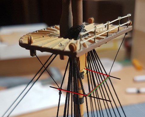

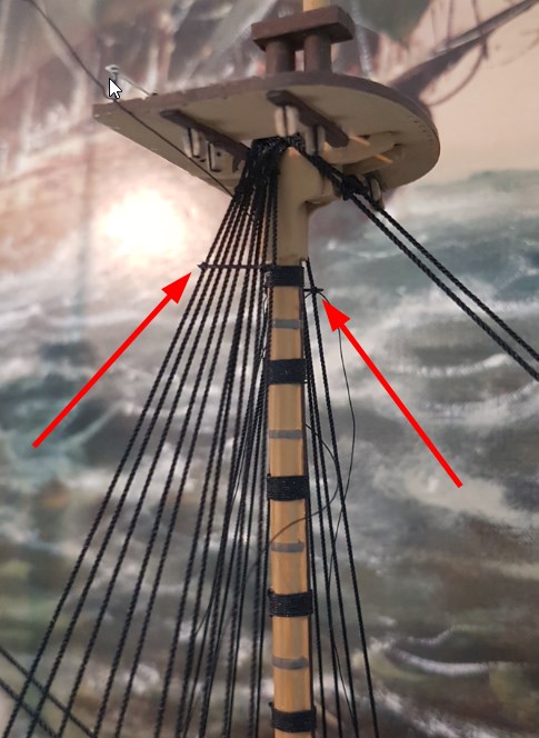

Spaß beiseite. Die Schwichtung (grüner Pfeil) war einfach ein wenig zu lang, dadurch konnten die Püttingwanten die Fockwanten nach außen ziehen Zudem sind die Knoten auf meiner Wurst ein wenig nach außen gerutscht (rote Pfeile), dadurch gab es zwei zusätzliche Knicke :!!

Ärgerlich ... aber wer die Geschichte meiner Ladies verfolgt kennt das ja schon. Ist nicht weiter schlimm. Ich habe auch schon eine neue Idee:
Ein gebogenes Stück 0,3 mm Federstahl (rot), gekleidet im grünen Bereich, fest an die Wanten getüddelt. Durch den Draht können die Wanten nicht weiter nach außen gezogen werden. Dazu noch die Püttingwanten jeweils über Kreuz als Schwichtung auf die andere Seite gebracht .. mal sehen ob es klappt und wenn ja, wie es aussieht ... :nixweis: Wir werden sehen ...

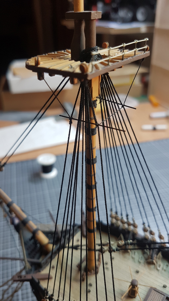

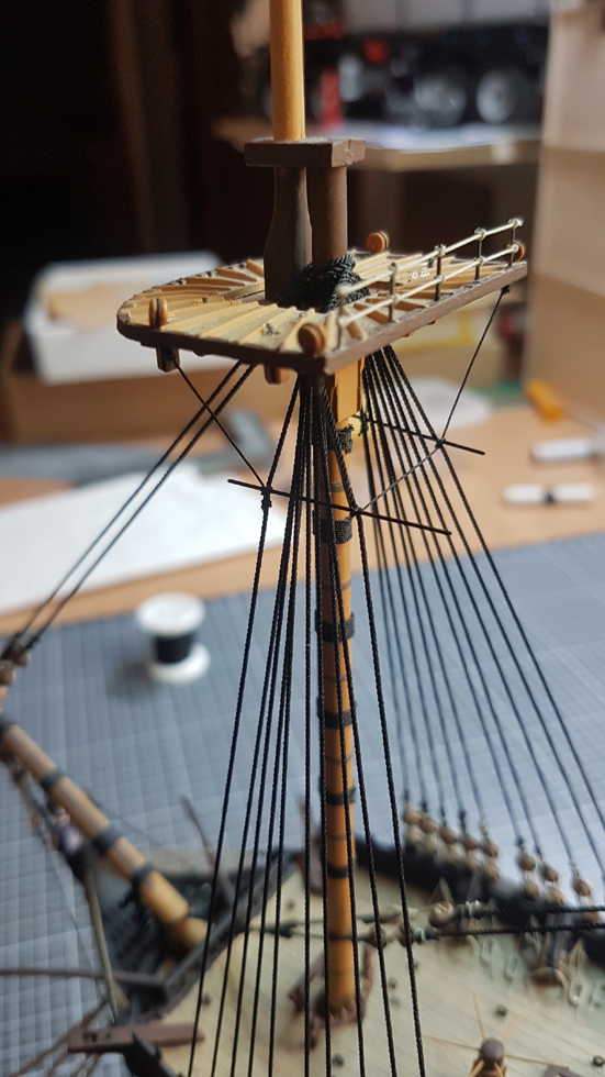

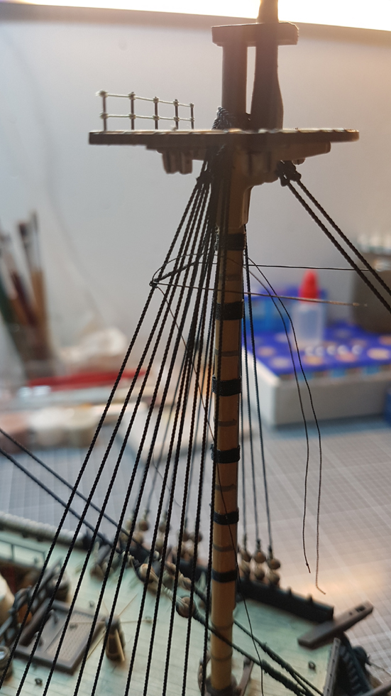

so hatte ich mir das vorgestellt: Ein Stück 0,3 mm Federstahl brünieren, dann zwei Ecken rein biegen, dass eine Art Klammer entsteht. 0,1 mm Morope und damit die eine Seite kleiden. Das Ganze dann mit den Enden des Kleidungstampens am letzten Want festgetüddelt:
Keine verbogenen, verzogenen Wanten mehr 8) Und nach außen können sie auch nicht, wenn der Zug von den Püttingwanten kommt, das verhindert die "Federstahlklammer"
Und so sieht es von der anderen Seite aus, wenn Hein Topgast verdattert in das Gesicht eines Modellbauers blickt :lol: :lol:
