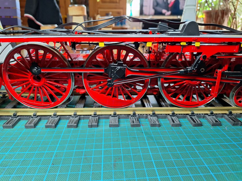

Viele Grüße Bernd. :prost:
So, die linke Seite ist wieder komplett dran. Für heute habe ich die Faxen dick. Morgen geht´s weiter.
Nun ist die andere Seite auch wieder klar. Die Lok hat jetzt einen seidenweichen Gang, man hört nichts mehr. So ist das richtig.
Sie rollt jetzt super leicht auf Fingerdruck. Wenn beim Krokodil die Motoren auch so ein Spektakel machen, fliegen sie gleich raus.
Jetzt muß ich mir Gedanken machen, wie ich das mit dem Licht und den Schornstein mache. Das wichtigste ist erstmal erledigt.

Alle Teile zusammen gesteckt und unter Wasser gesetzt. Das Ergebnis ist auf den Bildern zu sehen. Habe mich heute dann entschieden, den Schornstein trocken
zu lassen. Verspüre keine große Lust, die Geschichte mit dem Schornstein zu ändern. Wichtiger ist für mich, das die Beleuchtung funktioniert. Das werde ich einrichten.

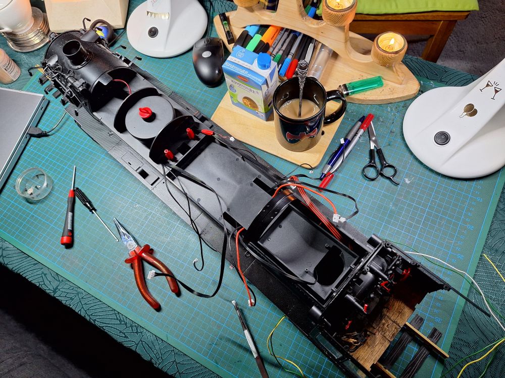

Die Motoren ausbauen, ist gar nicht so schlimm. Man muß nur damit anfangen, den inneren Schweinehund zu überwinden. Man muß ja nicht alles auseinandernehmen.
Zuerst das Führerhaus wegnehmen. Dann den Stehkessel. Ganz wichtig, die beiden sechseckigen Plastikteile am Aschkasten rechts und links müssen entfernt werden.
Dann die beiden Kesselstützen, die am Umlauf befestigt wurden, losschrauben, dann kann man den ganzen Kessel nach oben hin wegnehmen. Muß man natürlich
aufpassen, wenn das Wasserrohr für den Schornstein noch dran ist, muß dieses auch einseitig entfernt werden. Danach kann man die Motoren rausschmeißen.
Auch einiges vom Getriebe muß raus. Aber das ist das einfachste. Dann die beiden schwarzen Motorengehäuse mit der Radachse wieder einbauen und gut ist.
Wie schon erwähnt, hatte ich auch alle Platinen entfernt. Alle Kabel, die nicht mehr gebraucht wurden, werden entfernt. Da der Schornstein unter sich gemacht hatte,
braucht man das Kabel dazu auch nicht mehr.
Von dem Gestänge braucht ja nur die doppel Stange, die alle drei Kuppelräder verbindet, gelöst werden. Davor folgt noch die große Schubstange zum mittleren Rad.
Pro Seite muß dazu eine kleine Madenschraube von Schubstange in der Mitte gelockert werden, dann kann man das Teil abziehen. Dann müssen noch ein paar Sprengringe
abgezogen werden. Die roten Radkappen sind etwas schwieriger zu lösen, ohne sie kaputt zu machen. Meine haben etwas gelitten, aber shiet drauf.
Später wird alles wieder zusammen gesetzt und fertig ist´s.

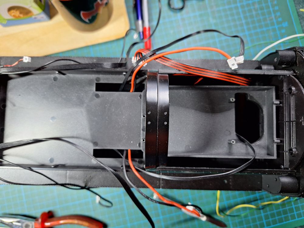

Heute habe ich die drei Strippen der vorderen Beleuchtung in den Kessel gezogen. Eine Lüsterklemme festgeklebt, ein paar Ü-Eier Teile als Kabelklemmen
befestigt. Was jetzt noch fehlt, sind die drei Kabel von der Tenderbeleuchtung, der Feuerbüchse und vom Führerhaus. Die kommen auch noch nach oben in den Kessel.
Von dort wird eine Zuleitung nach draußen gelegt, von wo die ganze Beleuchtungen angesteuert werden kann. Die Fahrwerksbeleuchtung habe ich auch nach innen gelegt.
Hierzu habe ich jeweils ein Loch in den Aschkasten gebohrt. Die bekommen eine extra Zuleitung gelegt. Aber nicht mehr heute. Meine Diät-Couch ruft mich schon.
Und der werde ich nur zu gerne folgen. Bis danni.
Viele Grüße Bernd. :party:
Die Beleuchtungen wurden angeschlossen. Die drei vorderen Lampen plus die Fahrwerksbeleuchtung. Das kurze Kabel habe ich auch wieder gefunden. Es bewirkte aber nicht den Zweck,
für den es gedacht war. Es ging nur die zweifarbige Lampe an, leider nur in weiß. Die anderen blieben aus. Wenn ich das Kabel entferne, leuchten alle drei weiß. ;(
Ob die rote Lampe defekt gegangen ist, als ich gestern die ersten Tests durchgeführt habe???? :cracy:
Die Fahrwerksbeleuchtung funktioniert einwandfrei. Jetzt muß ich noch sehen, wie ich den Tender ansteuere.

Moin Andreas. :wink:
Du, mir macht es Spaß, an dem Teil zubauen, zu verändern und/oder es so hinzubringen, das mir das Teil besser gefällt. Die Fehler an dem Teil kennen und haben
sicher viele bis alle. Warum die Wasserverbindung zwischen dem Vorratsbehälter und den Dampferzeuger so marode war, weiß ich nicht genau.
Das Rohr ist auch zu kurz und ich mußte es vor einiger Zeit ein paarmal auf die Winkel quälen. Vielleicht hat das Rohr an den Enden Schaden genommen. Nachdem
ich vom Zirkus der anderen gelesen oder gehört hatte, war ich eh nicht mehr so begeistert von dieser Dampfgeschichte.
Als nun die Verbindung kleckerte, habe ich mir gedacht, das war´s mit dem Dampf. Hatte auch keine Lust nach Möglichkeiten zu suchen. Anderes war mir
wichtiger. Die geschobene seidenweiche Bewegung und die Bewegung der diversen Stangen ist besser als der Radau vorher.
Ebenso die Beleuchtung. Hoffentlich habe ich die rote LED an der Vorderseite der Lok nicht kaputt gemacht. Ich bekomme nur noch das weiße Licht, das rote
scheint dahin.
Ich werde auch erstmal meine Führerhauswände wieder anbauen. Mal sehen, wenn irgendwann die veränderten Teile kommen, ob sich der erneute Umbau lohnt.

749
Samstag, 5. April 2025, 17:32
Undichte Übergangsleitung
Hallo Bernd und Andreas,
ich hatte zu Anfang auch das Problem mit den Undichtigkeiten. Leider steht in den Beschreibungen nicht, das die Winkelfittige eine besondere Mechanik inne haben.
Ich habe den Schlauch einfach eingeschoben, danach ging er auch nicht mehr herraus. Bei der Dichtprüfung (eine Seite zuhalten, andere Seite ansaugen) konnte ich keinen Unterdruck aufbauen.
Irgend wann habe ich aus langer Weile die beiden Fittinge noch mal zusammen gedrückt und siehe da, die Schlauchenden rasteten ein zweites Mal ein. heißt, man muss einen Widerstand überwinden, danach war alles dicht.
Öffnen kann man diese Verbindung nur, wenn man den vorderen Ring am Fitting eindrückt. (siehe Heft 106)
Ich habe allerdings zuerst die Fittinge in die Dichtungen der Tanks (Gummischlauchstücke) gesteckt und dann das Verbindungsrohr montiert.
Viele Grüße Peter
