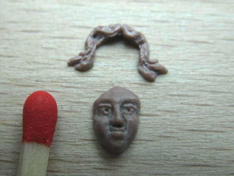

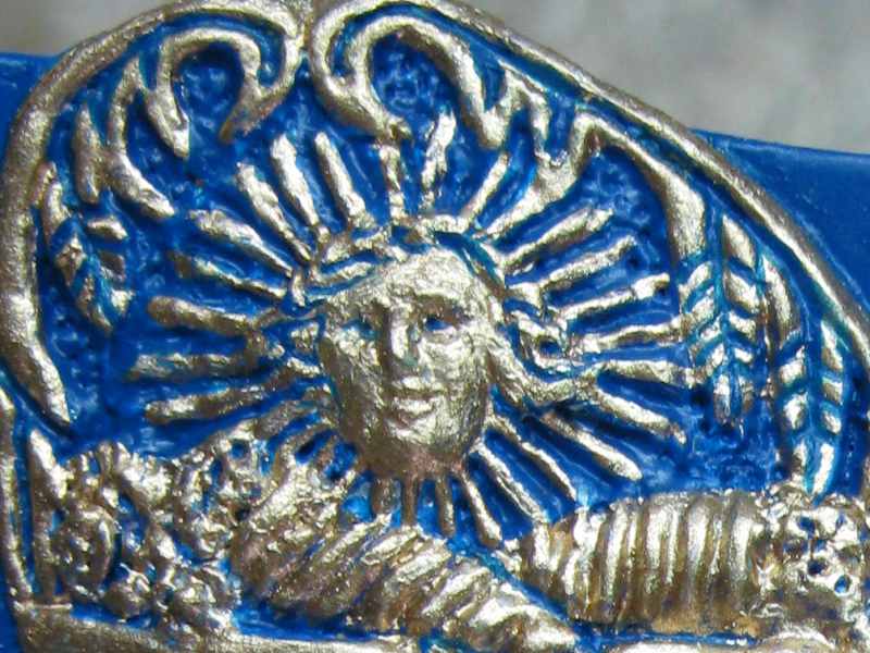

Die beiden Verzierungsteile sind inzwischen ausgehärtet und ich habe sie vorsichtig vom Papier abgelöst und von hinten plangeschliffen. Ansonsten war nicht viel Nachbearbeitung nötig, ein klein wenig drüberschmirgeln und drüberbürsten, naja :rolleyes:.
Als nächstes will ich nochmal versuchen, ob ich das Gesicht von Louis XIV besser hinbekomme. Wünscht mir Glück :S.

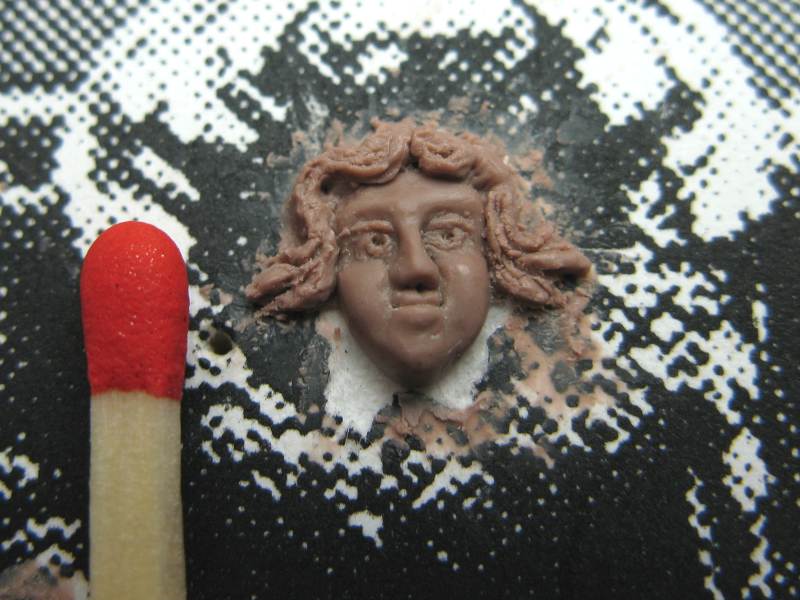

Da will ich euch auch gar nicht lange auf die Folter spannen und euch das Ergebnis von zwei Stunden Modellierarbeit des gestrigen Abends zeigen.
...Okay, dem einen oder anderen besonders aufmerksamen Beobachter könnte jetzt eventuell aufgefallen sein, dass ich gestern ein ganz klein wenig frustriert war :cursing: :bang:. Das lag daran, dass ich es drei mal versucht habe und jedesmal ist ein Gesicht rausgekommen, das irgendwie wie Captain Jean Luc Picard von Star Trek The Next Generation (Patrik Stewart) aussah :pinch:. Also den kann ich inzwischen wirklich perfekt, nur leider nützt mir das gar nichts :(. Ich muss aber zu meiner Ehrenrettung sagen, dass es wirklich nicht leicht ist, ein ähnliches Gesicht von 4 x 4 mm zu modellieren, deswegen hab ich mir gedacht, erst mal ´ne Nacht drüber :schlaf: und dann versuch ich´s nochmal :roll:. Also, bleibt am Ball, ich melde mich wieder :evil:.

Das wird wohl nicht nötig sein. Habe heute noch mal etliche Stunden an diesem blöden Gesicht rumgefummelt, hab ich´s jetzt einigermaßen hingekriegt, denke ich :S.
Naja, es ist wenigstens nicht jean Luc ;), die Proportionen will ich noch ein wenig nacharbeiten, die Kinnpartie ist noch etwas zu groß, die Backen zu dick und die Nase zu breit aber viel werde ich daran nicht mehr verändern, vor allem wenn man bedenkt, dass man die Details eigentlich mit bloßem Auge kaum sieht :rolleyes:.

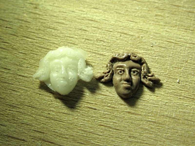

So liebe Freunde, es freut mich außerordentlich euch heute die finale Version meines King Louis vorstellen zu dürfen
Ich HABE noch dran rumgefummelt und Ihn noch ein paar Pfündchen leichter und ein paar Jährchen jünger gemacht 8). Zudem hat er auch schon den Termin beim königlichen Schönheitschirurgen hinter sich, der erfolgreich die Nase etwas schmaler gemacht hat. Jean Luc ist Gott sei Dank nicht zurückgekehrt (auch wenn ich den Schauspieler sehr schätze ;)). Das einzige unvorhergesehene was passiert ist, der Monarch hat bei der Prozedur sämtliche Haare verloren :huh:.
Das hat sich aber im Nachhinein sogar als positiv herausgestellt, denn so konnte ich die Mähne separat bearbeiten, was einfacher ging. Ein winziges Tröpfchen Sekundenkleber hat dem König dann die Haarpracht zurückgebracht (wenn das doch im richtigen Leben auch ginge ). Ich habe hier noch, für alle die die Winzigkeit des Gesichtes, trotz Streichholz, vielleicht noch nicht richtig realisiert haben, mal noch eine Totale meines Arbeitsplatzes gemacht. Und hier nun das Suchbild, wo versteckt sich der König?

So, abgegossen ist Louis jetzt auch zum ersten mal
Hat zwar ´n büschen Akne der Gute, ich hab aber mit der Uhrmacherlupe nachgeschaut, die Bläschen durchbrechen nicht die Oberfläche. Wenn Farbe drauf ist, wird man davon nix mehr sehen :whistling:. Jetzt noch ein wenig nachbearbeiten und schon hat Lou einen Zwillingsbruder ^^.

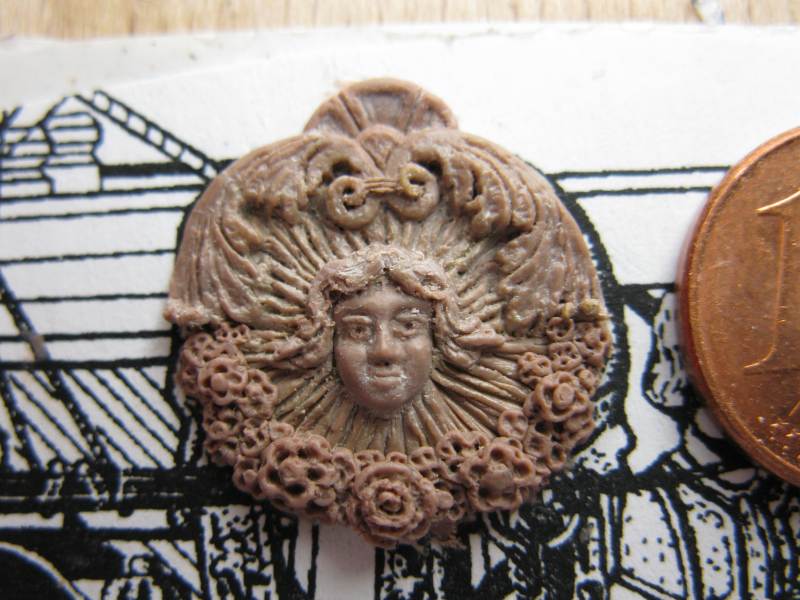

Inzwischen bin ich sozusagen beim "Zusammenbau" der Rosette angelangt ;). Als erstes den Strahlenkranz gemacht und das Gesicht von Louis draufgedrückt.
Dann muss ja untenrum noch so ein Blumengewurschtel hin, dazu hab ich erst mal etliche Kügelchen von ca. 0,5 bis 1,5 mm Durchmesser draufgedrückt...
...und aus denen dann lauter kleine Blüten geformt.
Und zum Abschluss kam dann noch die große Rose unten in der Mitte und vier kleinere Blüten auf diesen "Blütenteppich".
Jetzt erst mal wieder aushärten lassen, dann wird der Rest gemacht.
Ach ja, was Louis´ Zwillingsbruder betrifft, hat den leider ein nicht so schönes Schicksal ereilt. Nachdem er seine Eisenmaske verpasst bekommen hatte...
...wurde er von irgendwelchen schwer bewaffneten Typen abgeführt.
Naja, was soll´s :nixweis: hab´ich halt schnell zwei neue gegossen. Und diesmal ganz ohne Akne :D.

Kommen wir nun zu den weiteren Bauschritten der Rosette. Nach dem Aushärten war zuerst mal die dreigeteilete Scheibe oben dran.
Und im letzten Schritt dann der Knubbel in der Mitte der Scheibe und sogar den Hauch von Nichts an Schnürchen zwischen den beiden Schnecken...Verzeihung Krullen...hab ich irgendwie hingekriegt :rolleyes:.
Und was soll ich sagen: Die...Rosette...ist...feeertiiig ...
...und ich auch :cracy:. Zum Glück muss ich das Ganze nicht noch auf der anderen Seite machen :whistling:. Ich hoffe nur, dass alles zusammenhält bis ich es abgegossen habe, da ich ja viel einfach auf die ausgehärtete Masse draufmodelliert habe ohne es irgendwie geklebt zu haben :pinch:. Nun, man wird seh´n, jetzt lass´ich erst mal alles schön aushärten, dann wird noch ein wenig nachgearbeitet und geschliffen und dann wird abgegossen :D.
