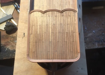

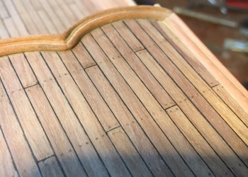

Heute gibt es die Beplankung des Forecastledecks und deren Endleisten. Was wie jeder kennt in der Macroaufnahme noch einige Fehler erkennen lässt.

So wäre z.B. dieses, die ungleiche Höhe der oberen Randung. Leider etwas mit der Klinge abgerutscht. So gibt es noch ein paar kleine Macken.
Werde dies aber jetzt erst einmal so lassen und es später bei der Schanzung anpassen. Ausser es gibt andere Vorschläge?

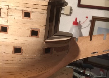

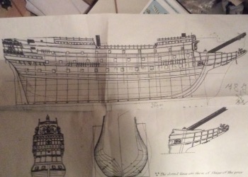

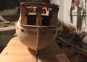

Nun was anderes, das Gallionsdeck. Wie ich schon Anfangs erwähnte, habe ich den Spantenverlauf aus der folgenden Planzeichnung übernommen
von der Zeichnung auf meinen Maßstab (den von Ago) hochskaliert und danach gebaut. Hat ja auch alles bisher ganz gut geklappt.
Wenn ich jetzt das vorgegebene Deck von Ago verwenden würde, dann steht dieses nach vorne über den Bug. Sollte aber eigentlich bündig mit dem Rumpf sein.
Was tun?
Das Deck dem Rumpf anpassen oder den Rumpf dem Deck anpassen?
Zum besser Verständnis habe ich eine Leiste vorne senkrecht runter laufen lassen um besser zu zeigen wo die Schotwand momentan auf dem Deck enden würde. Ist dies so in Ordnung oder sollte da mehr freier Platz davor sein? Auf keiner original Zeichnung kann man das richtig erkennen.
Wenn ich die Maße vergleiche stimmt der Abstand laut meiner Zeichnung mit meinem Modell überein. Da soll wohl vor der Gräting nicht mehr Platz sein. Fühle mich aber irgendwie unsicher.

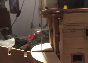

Hier noch einmal ein Bild wo es bei meiner Proportion des Rumpfes enden würde.
761
Donnerstag, 31. März 2016, 22:39
Hi,
Hallo Ray, wenn man das so von Dir liest könnte man meinen ich wollte ein Lob hamstern.
Du weißt doch, dass ich Dir sowas niemals, aber auch wirklich niemals zutrauen würde.
Zu Deinem anderen Problem:
Ohne große Recherche, Du musst auf jeden Fall das Deck verkürzen. Anderen Falls wäre definitiv wirklich zu wenig Platz da vorne.
Aber alles nur mein Bauchgefühl und nur meine Meinung.
Und aus Sicht der damaligen Seeleute, so finde ich, durchaus nachvollziehbar.
Denn die Fluchtwege zum Kackomaten sollten durchaus freizügig bemessen sein ;)

Donnerstag, 31. März 2016, 22:42
Du meinst jetzt das oben beplankte Deck kürzen?
Die Toiletten waren etwas weiter vorne auf der (noch nicht vorhandenen) Gallionsgräting. Also nicht auf diesem kleinen Deck.
Beiträge: 439
Realname: Holger
Wohnort: bei Limburg / Lahn
763
Freitag, 1. April 2016, 09:41
Am Bugschott sind ja noch (min.) lebensgroße Figuren angebracht. Die tragen noch auf, dann könnte es schon recht eng werden, wenn du es so beläßt.
Den Bug unten auffüttern, damit er zur Decksschablone paßt ist wohl mühsam. Am Einfachsten wäre tatsächlich das Backdeck etwas zu kürzen und das Schott so ein wenig nach hinten zu versetzen.
Zur vordersten Stückpforte ist ja noch etwas Luft.

Freitag, 1. April 2016, 10:35
Hallo pollux,
danke für Deinen Rat und genau so werde ich es auch machen. Alles andere macht keinen Sinn.

766
Freitag, 1. April 2016, 12:49
Hallo Markus, da macht es jeder wie er möchte. Ebenso auch ich zuvor, war dumm von mir.
Ich nehme jetzt die Stückpforten als Bezugspunkt. Die sind ja unausweichlich gegeben. Zwei Porten sind unter dem Backdeck, die dritte steht offen auf dem Großdeck. Hier wird mein Schot so Mittig gezogen dass rein Theoretisch die Kanonen bequem bedient werden konnten. So ist es auch auf dem Modell aus dem NMM zu sehen.
Für das Bugschot nehme ich die Decksschablone als Bezug. Wie Du schon geschrieben hast werde ich die Spanten nach hinten um vier Millimeter versetzen.

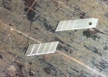

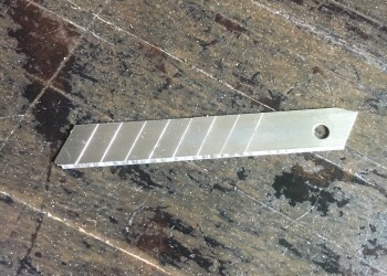

Ein kleiner Trick wie man sich beim Profil ziehen an einer Leiste nicht mehr die Finger schneidet.
A
771
Samstag, 16. April 2016, 16:31
Sehr gute Idee !
Man kann nie vorsichtig genug sein.
Jürgen
