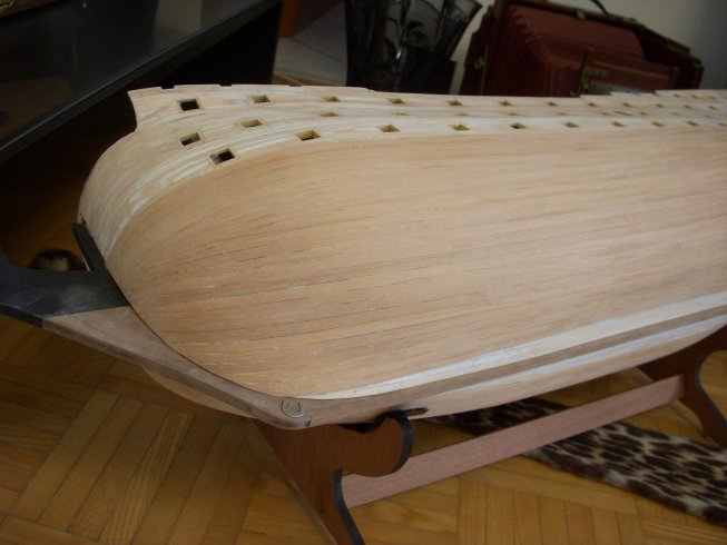

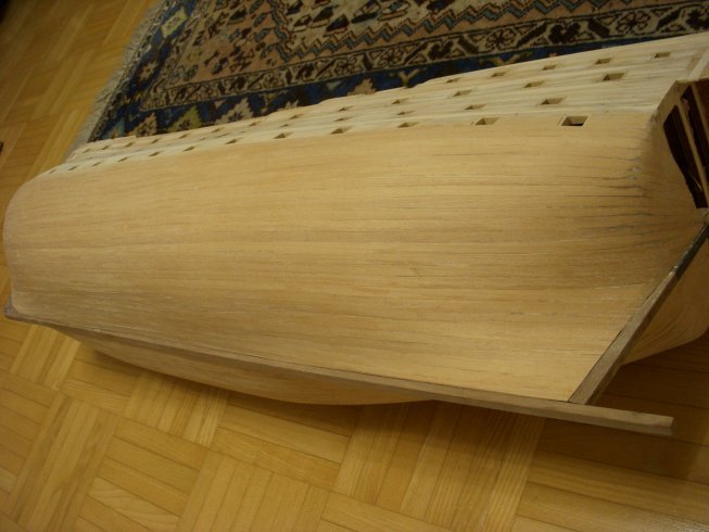

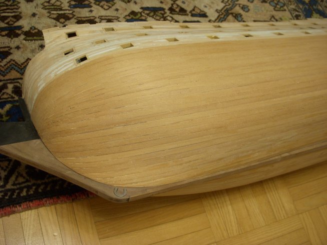

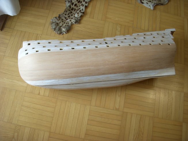

, ich hätte hier am Bug in Summe die Planken um 2 mm mehr verjüngen müssen, also 0,2-0,3 mm mehr je Planke

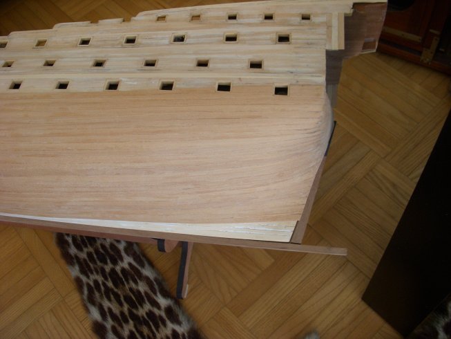

und am Heck weiss ich nicht was ich besser machen hätte können
. Jedenfalls muss etwas gehobelt werden damit die Beplankung dann auch einen gleichmässig hohen Kiel ergibt. Optisch schat es recht gut aus, historisch bin ich total mit den 2mm danben
. Auch hab ich mal gelesen das das Hufeisen Glück bringen soll darum ist es auch mit der offenen Seite nach oben montiert, damit das Glück quasi in das Hufeisen fällt. Wie William schreibt soll so quasi ein "Markenzeichen" sein, das Hufeisen mach ich bei allen meinen Schiffen.
, aber sonst schaut es schon mal nicht sooooo schlecht aus. Bin gespannt wie viel Flecken durch Leim im Holz nach der Ölung auftauchen, das gibt sich zwar nach Wochen und Monaten wenn das Öl vollkommen in die Planken gezogen ist aber am Anfang will man den Rumpf dann immer in die Tonne kloppen.
