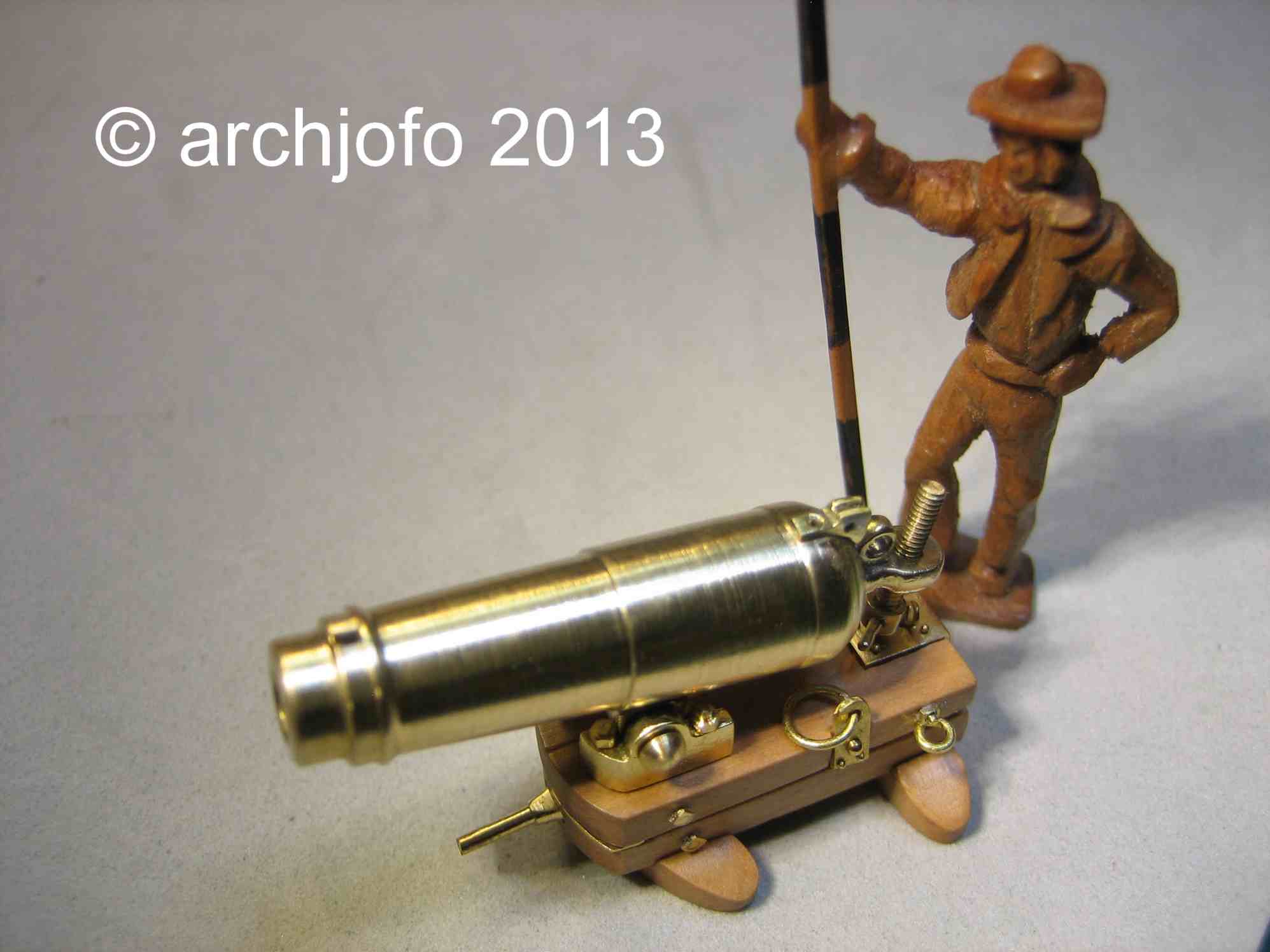

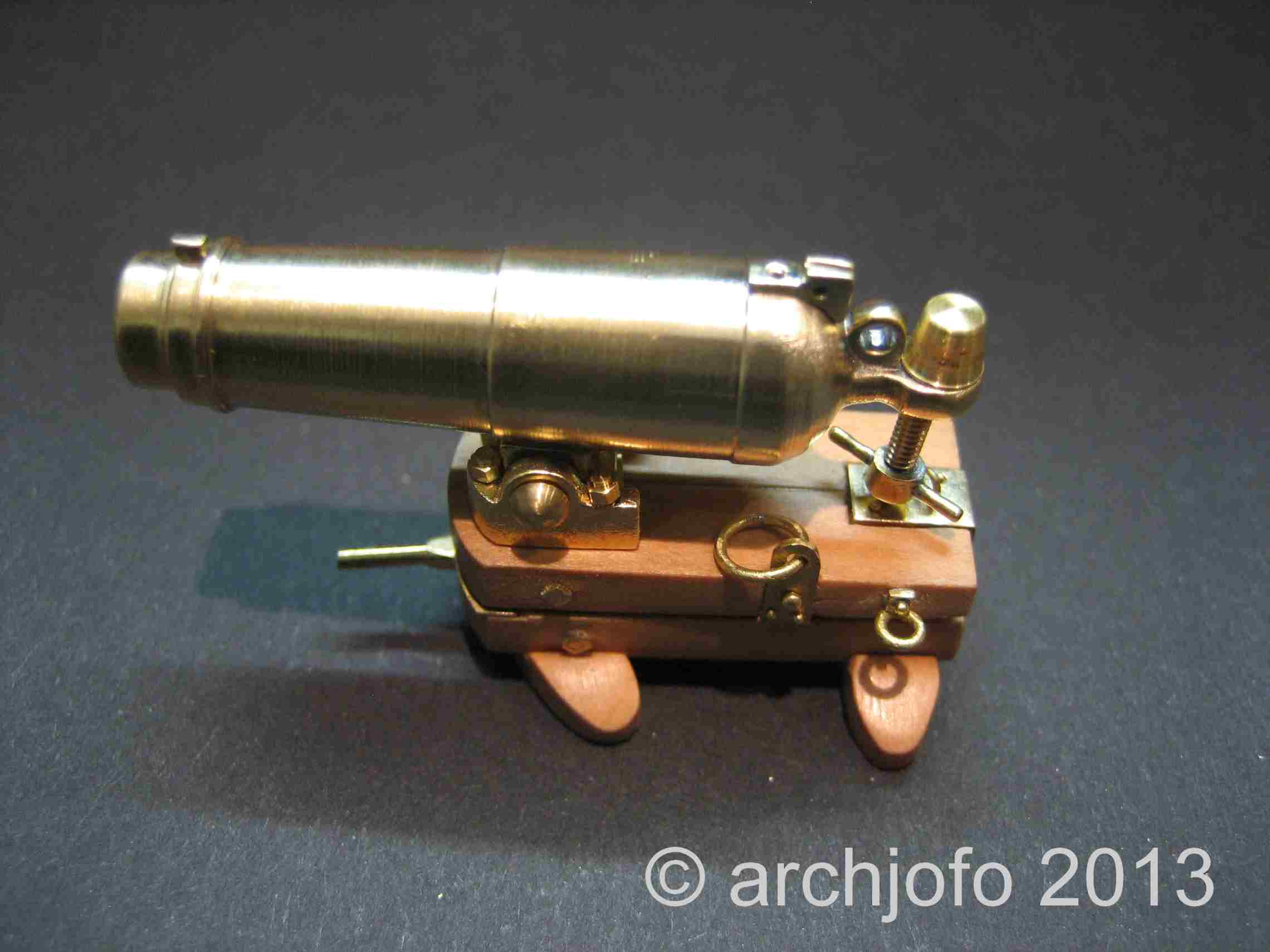

HA! ICH WUSSTE ES!!!
Endlich ein Baufehler :-)
Wenn man genau hinschaut, dann sieht man, dass die Lafette und das Rohr nicht auf einer Linie liegen!
Lieber Johann, ist wohl deine erste Karronade hier? Kann ja Mal passieren, hätte jeden von uns erwischen können!
Macht dich menschlich, zumindest ein Stückchen ;-)
Lieber Gruß, ein beruhigtes dafi
Hallo Daniel,
sieht man das ...? :)
Zugegeben, das ist meine erste Carronade.
Wohl voll in die Hosen gegangen ... oder? ?(
Dumm gelaufen, immer muss es mich erwischen!
Nee, mal ehrlich gesagt, wollte nur mal testen, ob es jemanden auffällt ... :ok:
Und wer hat´s wieder gemerkt, natürlich der Großmeister dafi, mit seinem untrügerischen Blick... :D
Dich kann man wohl überhaubt nicht täuschen? :D
Außerdem wird da wohl die Funktionsweise einer Carronade bezüglich des beweglichen Oberschlittens der Carronade falsch interpretiert ...? :baeh:

Hallo Matthias,
die Bilder von meiner provisorisch zusammengestellten Carronade mit der schräg gestellten Oberlafette dient nur der Demonstration, damit man sieht, dass die Carronadenlafette aus zwei Teilen besteht.
Normalerweise liegen die Ober- und Unterlafette exakt aufeinander. In der Unterlafette befindet sich eine Längsnut, die der Führung eines senkrechten Bolzen dient, der im oberen Gleitschlitten befestigt ist. Das Carronadenrohr ist über die Rohrlager auf dem oberen Gleitschlitten befestigt. Beim Abschuss wurde durch den Rückstoss der obere Gleitschlitten mit der Carronade, geführt durch den Bolzen, nach hinten geschleudert und vom Brooktau aufgefangen. Die Unterlafette war innen mit der Bordwand fest verschraubt, blieb also an Ort und Stelle. Durch die Reibung Holz auf Holz, also obere Lafette auf unterer Lafette, wurde wohl ein Teil der kinetischen Energie abgebaut. Die Restenergie,wie groß auch immer, musste das Brooktau abbauen bzw. leitete es in das Schanzkleid, wo es an Ringbolzen befestigt war.
Es waren jetzt wohl ein paar Sätze mehr, hoffe aber dass es einigermaßen verständlich rüberkommt.

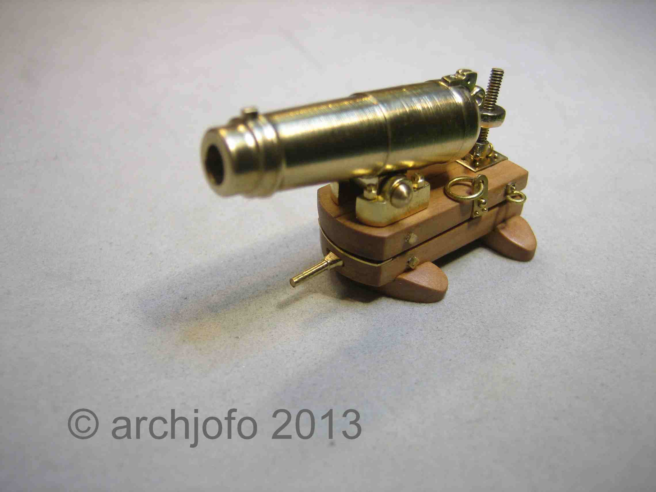

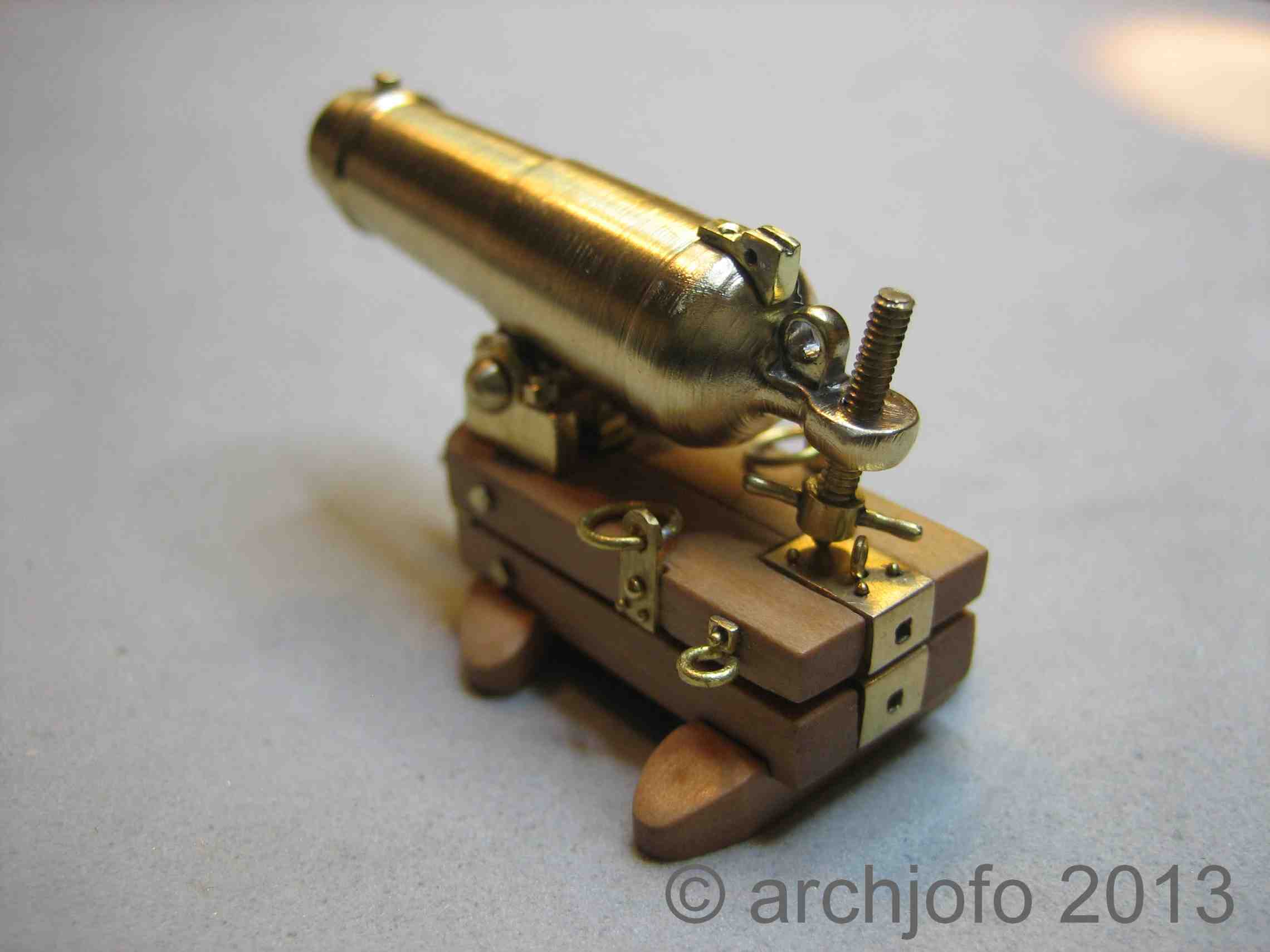

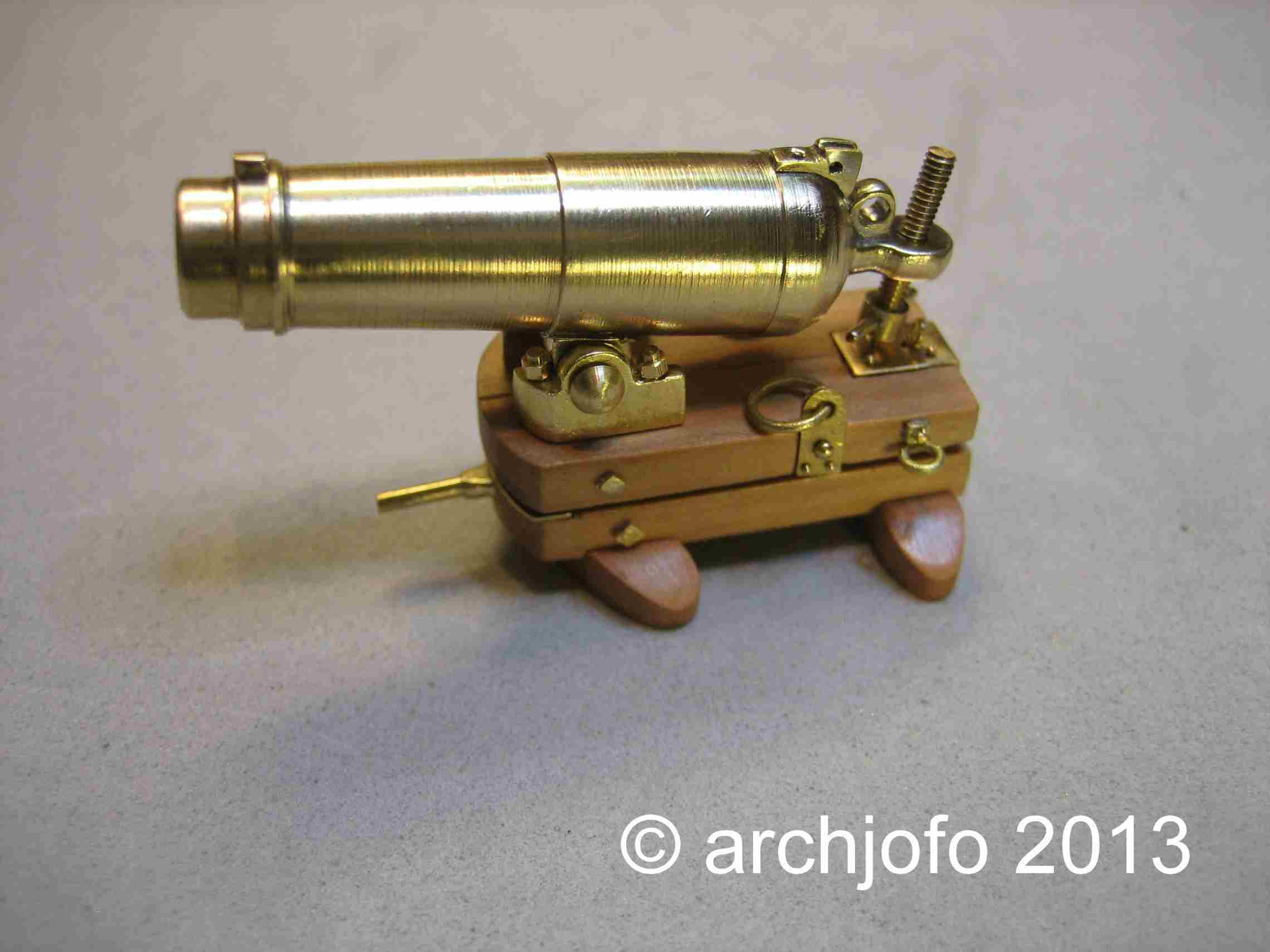

Hier ein kurzes Update zum Baubericht:
Fortsetzung Carronaden
Zur Vervollständigung der Carronadenrohre musste ich noch Kimme und Korn aus Messing herstellen und mit kleinen Messingpassstiften befestigen. Ebenso wurde die Zündplatte angefertigt und auf dem Rohr montiert. Die Kimme besteht aus einem 1,5 mm dicken Messingblech und sitzt hinten auf der Krümmung der Stoßplatte des Rohres. Die seitliche Bohrung diente meines Wissens der Befestigung eines Steinschlosses mit Reißleine, zum Abfeuern des Geschützes.
Das Brooktauauge, ebenfalls aus einem 1,5 mm dicken Messingblech gearbeitet, wurde mittels Weichlötung zwischen Stoß und Knauf befestigt. Dies funktionierte mit dem Lötkolben nicht optimal. Beim nächsten Mal werde ich es mit einem Lötbrenner versuchen.
Die folgenden Bilder zeigen den Prototypen der Carronade für die La Créole mit den vorgenannten Ergänzungen.
Fortsetzung folgt …

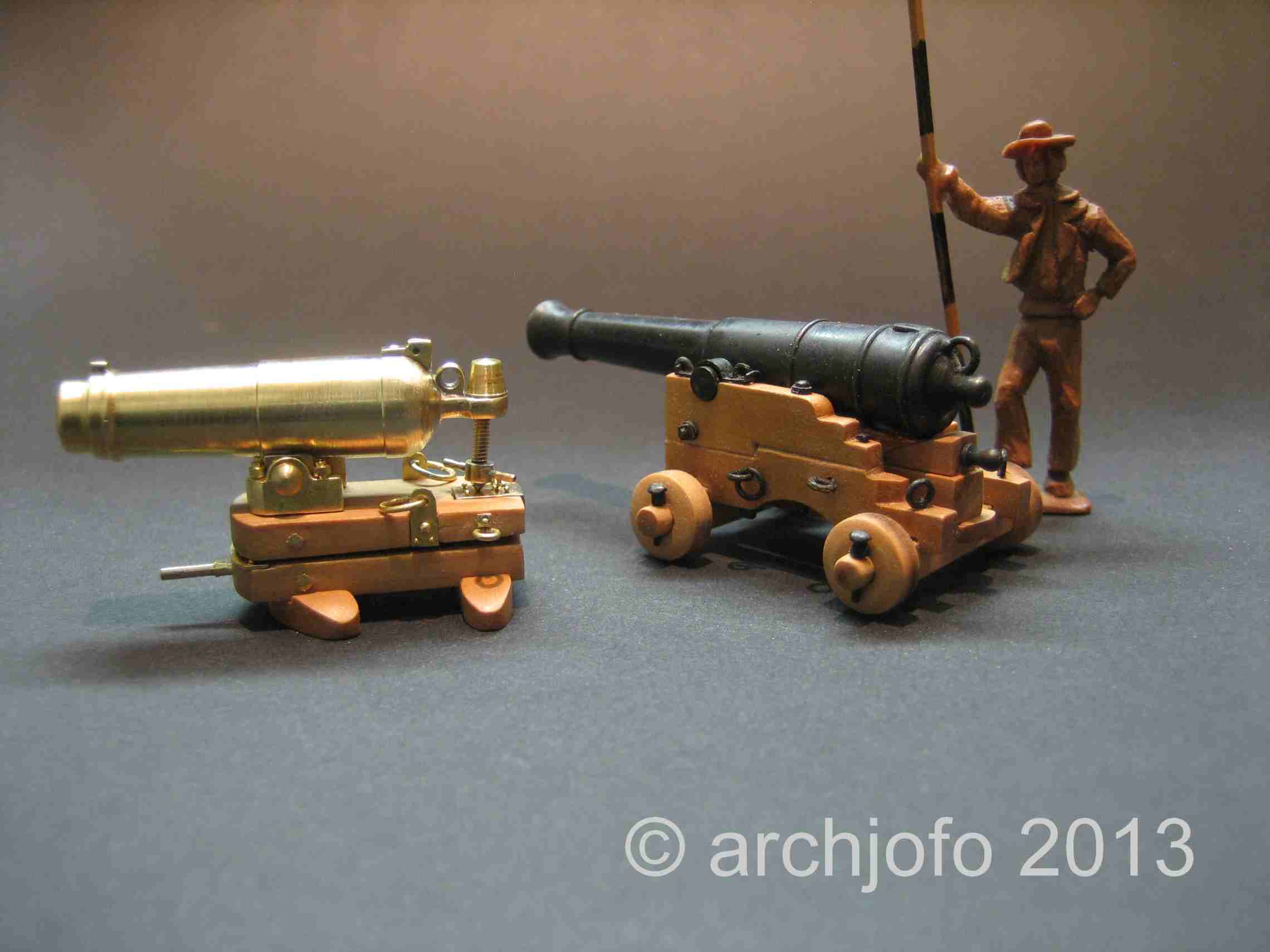

Für heute noch ein kleines Update:
Entsprechend dem Plan von J. Boudriot und zeitgenössischen Abbildungen von französischen Carronaden aus den 20 iger Jahren des 19. Jahrhunderts besaß die Höhenrichtspindel eine kegelförmige Blechkappe als Abdeckung. Diese diente wohl in erster Linie zum Schutz gegen Verletzungen.
Die Nachbildung der Spindelabdeckung gestaltete sich relativ einfach.
Hierzu noch ein Bild der Carronade mit der Spindelabdeckung. Auf dem weiteren Bild sind beide Geschützarten der La Créole dargestellt.
Fortsetzung demnächst ...

Dienstag, 28. Mai 2013, 16:27
Öööhm und wie ?(? Erschließt sich mir jetzt aus dem Foto nicht, wie Du die wieder so hingekriegt hast. Bitte lass uns Unwissende nicht dumm sterben :???
Soleil Royal Holzmodell 1:140
Beiträge: 3 593
801
Dienstag, 28. Mai 2013, 18:48
Hallo Matthias,
wollte eigentlich damit nur sagen, dass diese Spindelabdeckung in alter bewährter Methode, aus einem Messingrundstab mit 4 mm Durchmesser am Proxxon-Bohrschleifer mit einer Nadelfeile auf die erforderlichen
Maße "gedreht" wurde. Anschließend habe ich den Kegelstumpf noch von unten mit einer Bohrung mit 2 mm Durchmesser versehen und dann auf das Spindelgewinde aufgesetzt. Also ganz einfach und Fertisch!!!
