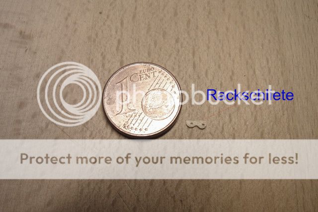

So, zwischen den Feiertagen habe ich mich nun ausgiebig mit der Herstellung der Racks beschäftigt. Nun mache ich das zwar nicht zum ersten Mal, aber auch hier wollte ich a) noch kleiner bauen und b) möglichst sorgfältig und c) nicht so viel Ausschuss beim Bohren produzieren. Letzteres ist mir tatsächlich gelungen, da ich die Arbeitsschritte in andere Reihenfolge gebracht
habe: Zuerst habe ich mir ein längeres Profilstück aus Lindenholz mit quer verlaufender Maserung angefertigt, also zurechtgeschnitten und mit Schlüsselfeilen bearbeitet. Dann habe ich das Ganze hochkant an die Führungsschiene meines Bohrständers fixiert und dann von oben durchgehend die Bohrungen für alle Schlieten (also nicht nachträglich) angebracht. Danach habe ich mit dem Skalpell scheibchenweise die Rackschlieten abgetrennt und somit in Serie produziert. Ausschuss ergab sich jetzt nur noch durch schräge Schnitte, was aber auch oft genug vorkam, man hätte hierfür irgendeine Mikroschneidemaschine verwenden sollen, die ich aber nun mal nicht habe.
Dann wurden die Rackschlieten und Klotjes/Rackperlen aufgezogen. Somit habe ich mir eine ganze Anzahl von Racks hergestellt, die ich aber nicht alle verwenden werde, aber ich habe zumindest eine Auswahl in Größe, Länge und unterschiedlicher Qualität. Allerdings habe ich festgestellt, dass für die Mars- und Bramrahen die Teile immer noch zu groß sind, orientiert man sich an der Faustregel, dass das Rack ungefähr so groß wie die Stärke der Rah oder leicht darüber sein sollte. Also habe ich mal schweren Herzens ohne Schlieten aber mit meinen kleinsten 1mm Perlen experimentiert und zweireihige Racks produziert. Was auf den Bildern noch aussieht wie aufgezogener Kaviar oder Brombeermatsch, sieht an den ziemlich dünnen oberen Stengen und am Sprietmast unter Spannung gebracht sogar richtig gut aus :ok: .
Zumindest sehr viel besser als überdimensionierte Racks. Kleiner kann ich sie einfach nicht herstellen und selbst an edlen Museumsmodellen wird hier oft geschummelt, so auch an der H.M.S. Royal George hier in Hannover, ich bin also durchaus in guter Gesellschaft. ;)
An der Bagien- und Blindenrah werde ich der Historie entsprechend Rackschlingen verwenden, auch noch so eine Fitzelarbeit, aber dazu dann an anderer Stelle wohl mehr, das Problem wird erstmal vertagt. :pfeif:
Nächste Baustelle: Da die Plastikrahen nach Abtrennen der Plastikbretter (Segel? ) dermaßen instabil waren, war klar: Hier müssen neue und wesentlich stabilere her :idee: . Also habe ich mal ein bisschen experimentiert und mit meinem schwedischen Brotmesser (gibt‘s in schwedischen Einrichtungshäusern :grins: und eignen sich für Schnitz- und Verjüngungsarbeiten außerordentlich gut…) eine Buchenrundstab kühn bearbeitet. Herausgekommen sind zwei durchaus brauchbare Prototypen, die so relativ easy anzufertigen waren, dass ich hier keine weiteren zukünftigen
Probleme sehe.
Allerdings ist es etwas schwierig, die Proportionen der Rahen zueinander und zu den Masten zu berechnen, allerdings habe ich dafür grobe Faustregeln im Andersson gefunden, zum anderen kann ich mich eigentlich mittlerweile ganz gut auf mein Gefühl verlassen. Da ich nun kein Holz mehr habe, muss die weitere Rahenserienproduktion aber erstmal kurz unterbrochen
werden :roll: . Ich habe ja schon länger über Leesegelspieren an den Unterrahen nachgedacht. Aber irgendwie ergibt sich für mich da ein optischer Bruch zwischen der sehr anachronistischen Hollywoodrumpflinie und den doch relativ modernen Leesegeln :nixweis: . Ich denke, ich lasse das also weg, bei vielen Modellen so um + - 1690-1710 (ungefähre zeitlich Einordnung der "Reaper") sieht man sie ebenfalls zumeist nicht dargestellt.
