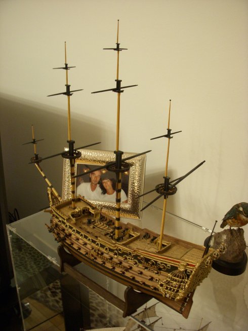

Heute Abend wurden die Rahen fertig gehobelt, geschliffen und mit schwarzer Abdeckfarbe gefärbt und einfach mal auf die Masten gelegt damit ich einen Eindruck bekomme ob die Proportionen passen. Dann hab ich nochmal meine Bücher gewälzt und bin bei den Masten nochmal fündig geworden. Also die Seitenbacken (seitlichen Fischungen wurden ab so ca. 1560) gefahren, die Frontfische kamen aber erst viiiiel später, da bin ich also falsch (leider das Londoner Modell auch), aber irgend wie gefällt mir es so, der Mast schaut dann nicht so nackisch aus....dann wurden noch Material (Jungfern, Blöcke, Seile etc.) begutachtet, soweit komme ich die nächsten Wochen aus aber dann ist eine Grossbestellung wieder mal notwendig...
Oliver
788
Mittwoch, 25. März 2015, 07:57
Das sieht schon richtig imposant aus.

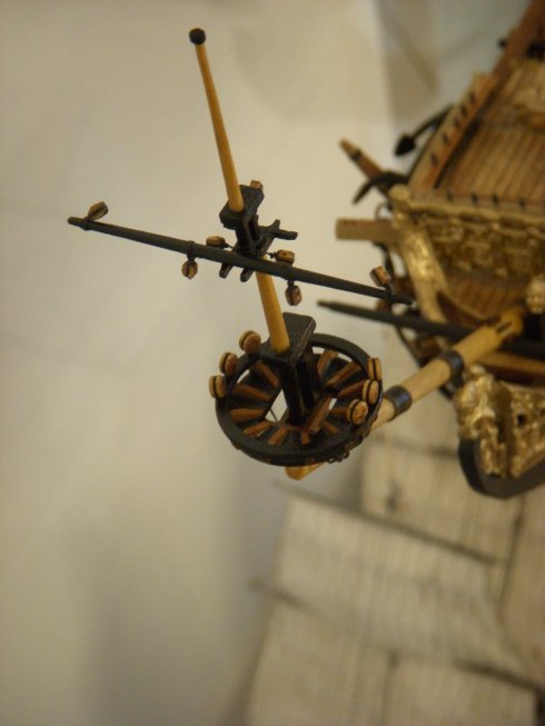

gestern Abend wurden die ersten 2mm Blöcke am Mast des Bugsprits angebracht, Jungfern montiert und paar Ringe befestigt. Booooaaaa ist das alles klein, die Takelage wird ein Jahrhundertprojekt ;( ...
Oliver

In meiner Tonne? Ich würde dir anbieten das Boot Umweltgerecht zu entsorgen :D
802
Freitag, 27. März 2015, 10:25
Ich weiß, Oli, dein Modell ist echt klein und daher schwer zu takeln. Nur eine Nachfrage daher: Die Sprietmastpüttingeisen, bzw. deren Befestigung unter der Mars am Spriet. Das könntest Du ohne, dass es sehr viel mehr und friemeligerer Aufwand wäre, auch so in der Art wie auf Bild 18 l ösen. Sieht der Bauplan das vor, dass Du diese an Augbolzen festbändselst?

Freitag, 27. März 2015, 10:57
Hi Chris,
ich hab da echt nicht mehr Platz ;( darum hab ich es so gelöst, die Püttingeisen sind auch nicht aus Metall sondern aus Garn, Nageln ist da vorne sowieso unmöglich :bang: :( , ich hab da grad mal 5mm Platz :verrückt: :cursing:

Freitag, 27. März 2015, 11:31
Doch so viel?? 8o
Nur als Lösungsansatz, wenn Du's aber so lassen willst, schweige ich. Du könntest als Nägel diese hier verwenden, die nehme ich auch immer für alles mögliche und es sind m. E. die kleinsten, die man im Handel finden kann. Allerdings kürze ich sie noch und spanne sie in den Dremel, um den Rundkopf kleiner zu schleifen. Die Püttingeisen -ich habe gesehen dass das bei Dir Garn ist- kann man z.B. mit Sekundenkleber versteifen, mit einer unprofilierten Schmuckzange plattquetschen und dann lackieren. Das sieht dann fast wie Flacheisen aus. Und mann kann unten dann noch ein Loch reinstechen und das untere Ende leicht abknicken. Habe ich sogar schon mal irgendwo so gemacht..?
Aber wie gesagt: Ich will Dich jetzt nicht zutexten, es wäre nur eine Option, falls Du... :pfeif: ;)

Freitag, 27. März 2015, 14:09
Hallo Chris,
danke für Deinen Tipp :ok: , in dem Bereich kommen noch paar Blöcke und Ringe dran und ich muss aufpassen das ich da auch noch das Takelgran durchfädeln kann, daher "spare" ich etwas mit dem Platz. Das "Püttinggarn" ist jetzt mit Superkleber behandelt und wird flach gedrückt :ok: , am Abend erfolgt dann noch die Lackierung. Dann hab ich die Halterung für die Verzurrung des Bugsprits mit dem Bug entfernt und gegen einen Halbring mit Löchern für die Seilführung ersetzt (so wie beim Original") das schaut gleich vieeeel besser aus, Bilder folgen dann am Abend...
Oliver

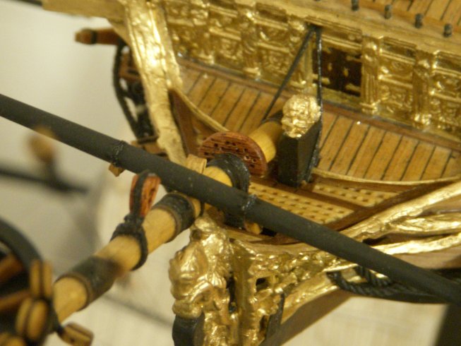

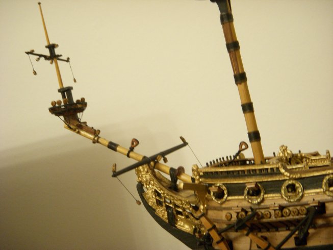

806
Freitag, 27. März 2015, 22:17
weitere Blöcke wurden montiert, die Zurring für den Bugsprit wurde gemacht, viel Kleinzeug das man leider fast nicht sieht, hier trotzdem Bilder....
Oliver

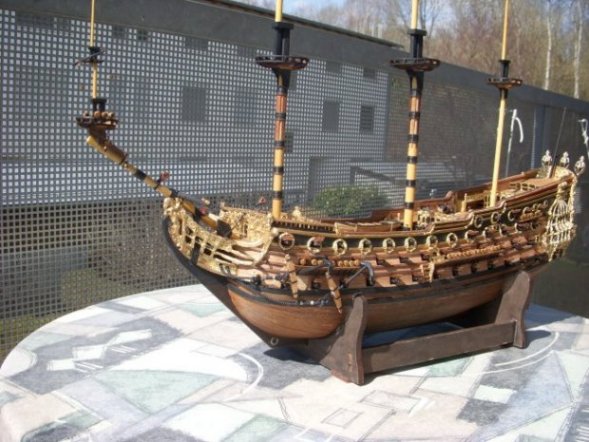

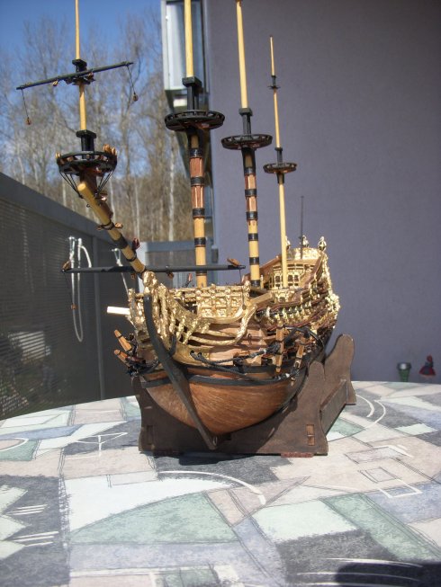

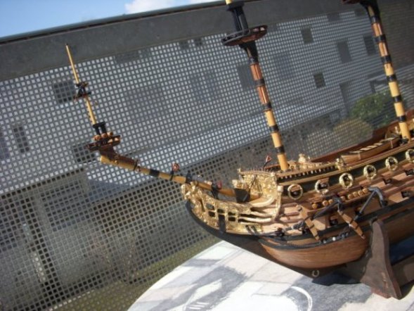

807
Samstag, 28. März 2015, 11:35
....Sonnenbilder...
Oliver
