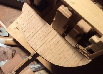

801
Montag, 13. Juni 2016, 21:17
Guten Abend meine Freunde
Die Herstellung des Galionsdeck mit Fischung.
Alle Versuche schnell, schnell, schnell zu machen sind fehlgeschlagen und hat nur die Tonne gefüllt.
Also alles ganz in Ruhe.
Zuerst die Grundplatte mit den einzelnen Planken belegen, jede Planke bekommt sofort ihre Fischung.
Die Kalfaterung wurde wieder mit schwarzem Papier gemacht.
Dann den Rand schwarz einfärben.
Warum?
Damit man auf der Kopie die Ränder besser sehen kann.
Kopiert wurde auf Klebepapier.
Selbiges sauber ausschneiden und auf das Holz für die Leibung kleben und mit dem Cutter sauber ausschneiden.
Dann an die Planken anlegen, festkleben, Dübel imitieren und dann schaut es so aus.
Ansonsten wurde das Deck auch neu angepasst damit es die richtige Länge vom Schot zum Bug aufweist. Dazu musste auch das Backdeck neu hergestellt werden, neue Leisten gezogen, die Pforten anders gesetzt und der gesamte Bugbereich neu bearbeitet werden.
Danach konnte das Bugschot gefertigt werden und das Schot zum Deck hin.
Alle Teile sind im Moment noch nur zusammen gesteckt, haben noch keine Innenbeplankung und auch noch keinen Feinschliff. Ebenso muss noch die Öffnung für den Bugspriet ausgeschnitten werden.
802
Montag, 13. Juni 2016, 21:21
Wunderschön!
Mit Ruhe und Gelassenheit zum Erfolgserlebnis.
Du hast es einfach drauf :thumbsup:
803
Montag, 13. Juni 2016, 22:30
Der Umbau war sicher umfangreich, ist Dir super gelungen. Die Fischung auch :thumbsup:
das können ein paar Bilder kaum transportieren.
Die Dübelung der Decksplanken machst Du aus Holz glaub ich. Habe mal heute die Methode mit Möbelwachs probiert und bin sehr zufrieden - geht auch relativ fix.
trinkt aus Piraten joho
Gruß Matthias
804
Montag, 13. Juni 2016, 22:34
Saubere Sache das :ok: . Deine Fischung sieht echt Hammer aus, da hat sich die Mühe gelohnt.
Bei den vielen Ecken und Kanten hätte ich wohl schon resigniert, daher meinen absoluten Respekt.
LG Steffen
805
Dienstag, 14. Juni 2016, 07:11
Wow, absolut sauber gebaut und das Ergebnis: DER HAMMER!!! :ok:
