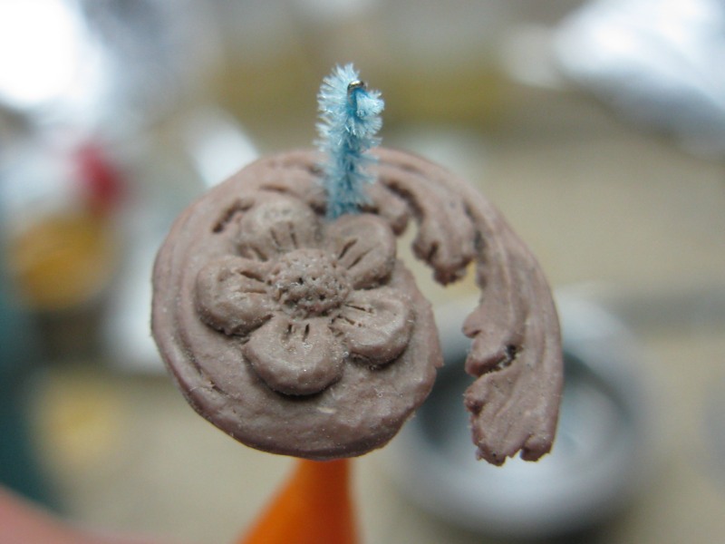

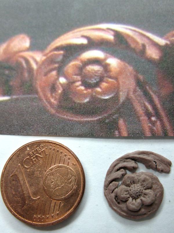

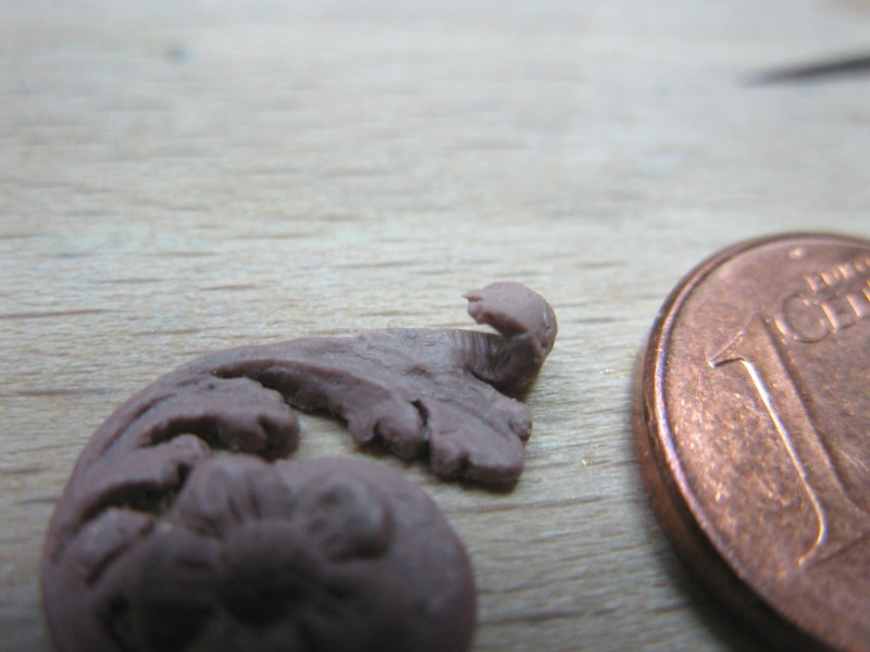

Nachdem das jetzt geklärt ist, konnte es mit Routineaufgaben weitergehen. Folgerichtig war als nächstes die vordere Rosette (oder besser Krulle? Ja ich nenn sie lieber Krulle :)) der Galionsregeln dran. Ich hatte gedacht, das ist ja nicht sooo anspruchsvoll, das kriegste schnell hin, tja Pustekuchen, hat auch wieder ´ne ganze Weile gedauert bis es meinen Ansprüchen genügt hat :motz:. Erster Schritt, die Krulle mit den Akanthusblättern.
Nach dem Aushärten dann dat Blümschen druff.
Nachdem auch das hart war erst mal ein wenig geschliffen und verputzt. Um kleine Zwischenräume auszubürsten empfehle ich Interdentalbürsten (die ohne antbakterielle Beschichtung reichen völlig ;)).
Und zu guter letzt noch die Ranke, die sich so schräg nach vorne wegringelt. Die habe ich ein wenig stärker ausgeführt, damit ich noch etwas Material zum Zurechtschleifen habe und damit sie nicht so leicht abbricht.

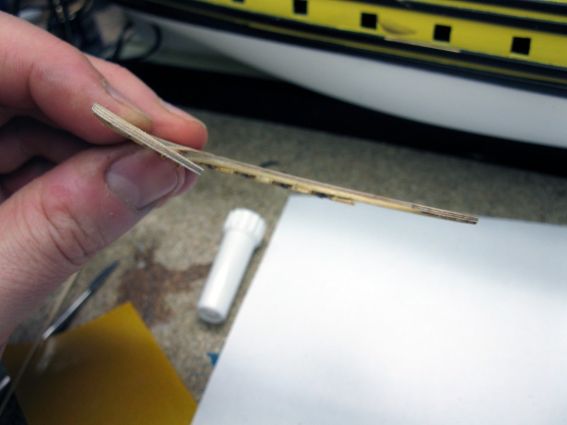

Und weiter geht´s mit den Galionsregeln. Damit die Verzierungen auch irgendwann mal dran kommen, hab ich sie zuerst einmal für die Montage vorbereitet. Dazu habe ich sie so gebogen, dass sie ans Schiff passen. Ein bisschen heißes Wasser und ein Lötkolben...
...und schon haben die Regeln den richtigen Winkel...
...damit sie spannungsfrei ans Schiff passen :D.

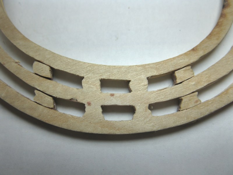

Dann musste ich noch eine kleine Korrektur vornehmen ( mal wieder :rolleyes: ) weil ich wieder etwas verbockt hatte X(. Schon vor einiger zeit war mir aufgefallen, dass die Abstände der Galionsspanten total unterschiedlich waren, fragt mich nicht wie ich das wieder hingekriegt habe :doof:
Also den hintersten und den vordersten Spant abgebröckelt...
...und alles in der richtigen Position wieder zusammengepuzzelt.
Von hinten kann man noch sehen, welche zwei Spanten versetzt wurden.
Jetzt nur noch ein wenig verspachteln und schleifen und dann ist das auch erledigt :whistling:.

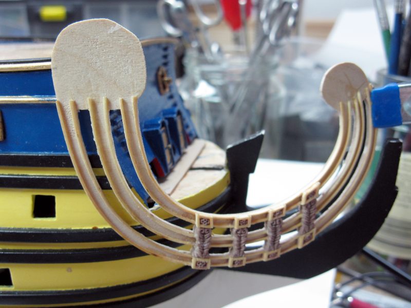

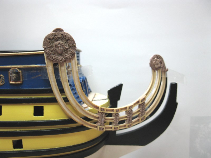

So gaaanz langsam geht es jetzt Richtung Endspurt. Heute hab ich die Regeln mal provisorisch am Schiff befestigt, damit ich Rosette und Krulle ausrichten und mal grob eingepassen konnte. Jetzt kann man schon mal ein wenig erahnen wie es wirkt.
Und die Krulle vorne steht auch nicht soooo weit über :thumbup:.

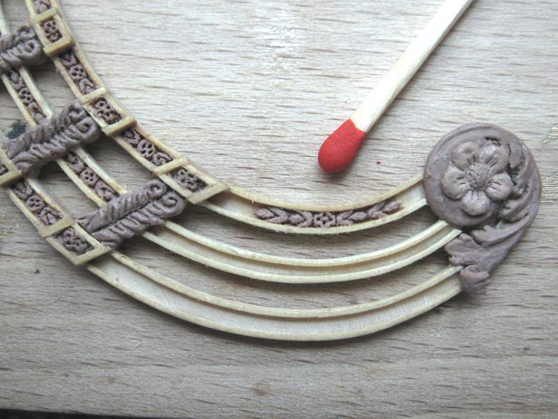

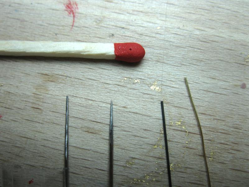

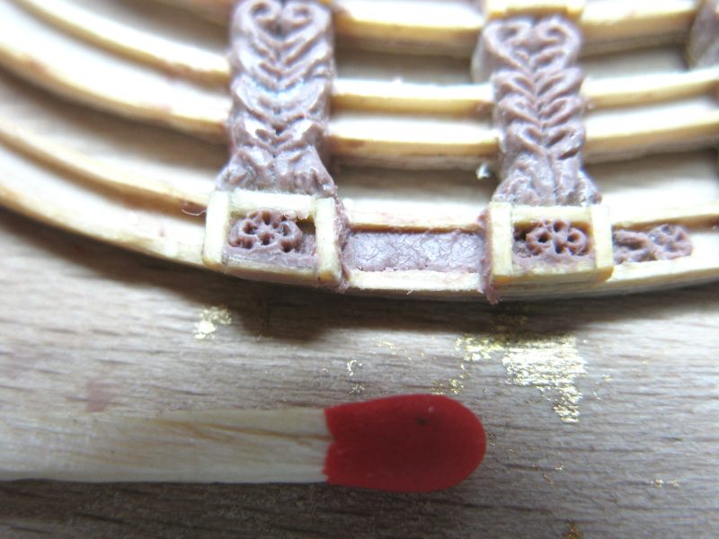

Vielen Dank, bevor ich aber überhaupt ans Anmalen oder gar Montieren denken kann müssen natürlich noch die Verzierungen zwischen den Leisten gemacht werden. Hier erreiche ich nun langsam die Grenzen des (für mich) machbaren 8|. Erst mal habe ich die Leisten bis ca. 2/3 der Höhe mit Magic Sculp gefüllt.
Dann wieder die Zweilesebrillenstirnbandlupen-Kampfausrüstung angelegt und mit diesen grobmotorischen Werkzeugen ans Werk gegangen.
Von links nach rechts: Eine dünner geschliffene, vorne abgeflachte Stecknadel, eine spitzgeschliffene Stecknadel, der Schaft eines 0,4er Bohrers und ein Stück 0,3er Messingdraht. Mit diesen Werkzeugen hab ich dann vorsichtig die Konturen in die Modelliermasse gedrückt und gestochen. So sieht das ganze jetzt aus:
Macht jetzt vielleicht aus allerallernächster Nähe vor dem gnadenlosen Makroobjektiv nicht viel her, sieht aber mit bloßem Auge ganz annehmbar aus. Wenn´s noch ein wenig nachbearbeitet wird und Goldfarbe draufkommt, wird´s schon werden :D.

824
Montag, 18. März 2013, 22:37
Nur keine falsche Bescheidenheit, das ist sehr gut geworden. Der Streichholzkopf macht die Dimensionen ja deutlich.
825
Montag, 18. März 2013, 23:03
....und selbst doppel so gross, wäre es noch hammer!
LG der roland

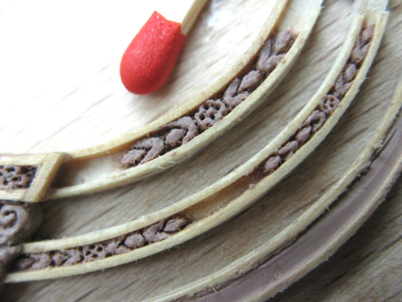

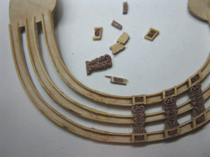

nachdem ich jetzt etwas mehr als die Hälfte der Verzierungen zwischen den Galionsspanten modelliert habe, muss ich mal dringend meinen Augen eine Pause gönnen ( Naaa klar, weil Bildschirmarbeit ja auch sooo gut für die Augen ist :verrückt: ). Momentan fühl ich mich ungefähr so
So langsam bekomm´ ich Halluzinationen, ich hätte schwören können, dass ich eben einen ausgewachsenen Klabautermann durchs Bild hüpfen gesehen hab :cracy:. Was hab ich mir nur bei dem Ganzen gedacht? Es gibt doch auch wunderschöne Bausätze - mit Fertigteilen :sabber: und und tolle Maßstäbe, wie z.B 1:25 oder oder besser noch 1:2 .........
...Schluss jetzt mit dem Gejammere und damit ich hier nicht nur rumflenne noch schnell ein Bild vom bisherigen Fortschritt:

Warum sollte ich dir böse sein Matthias. Du hast es versucht und es hat eben nicht funktioniert. Das es abgegangen ist, nachdem du mit dem Wattebausch drauf bist kann daran liegen, dass du die Anlegemilch zu dünn gemacht hast. Aber ich verstehe dich, dass du es jetzt wieder mit der Goldfarbe versuchst. Immerhin hast du es einmal probiert. Nicht umsonst habe ich zwei Jahre lang ein Praktikum in Frankreich gemacht um das Vergolden zu erlernen. Wäre deprimierend gewesen wenn du es auf Anhieb hinbekommen hättest. Aber meinen Respekt hast du trotzdem verdient, was deine Versuche angeht. Den Rest Gold kannst du auf deine Currywurst legen. Gibt Schlemmerläden da werden die für 15 Euro angeboten :party:

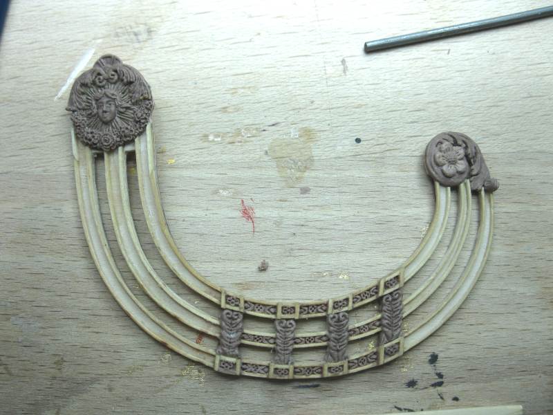

Ufffff, geschafft, die Verzierungen zwischen den Spanten hab ich fertig.
Danach hab ich mir dann gesagt: "Wenn du eh schon einen Pupillenkrampf hast, kannste auch gleich weitermachen" :D, also zumindest noch die erste der größeren Verzierungen gemacht :rolleyes:.
So, jetzt reicht´s aber auch für heute :).

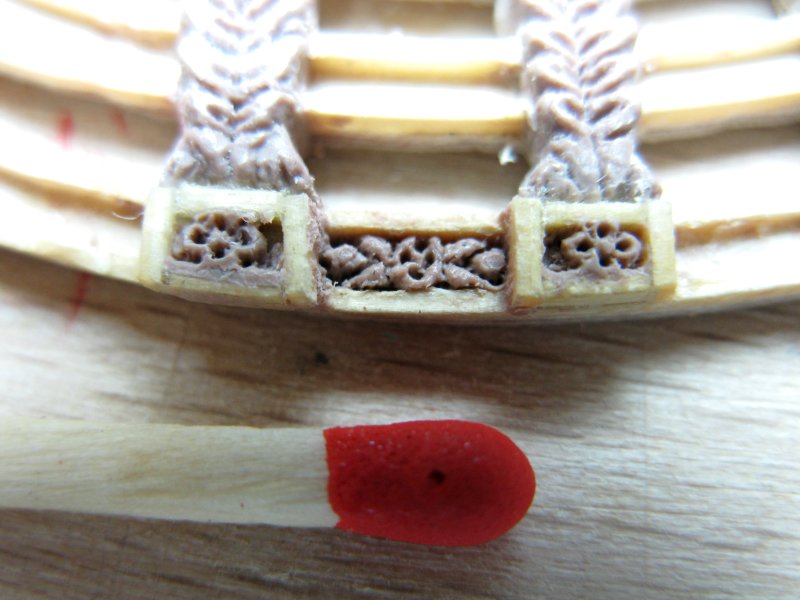

In der heutigen Augenpause möchte ich euch von den heutigen Erlebnissen berichten. Als ich heute angefangen habe ist mir nämlich erst so richtig aufgefallen, dass mir die mittlere Regel wesentlich schmaler geraten war, als die beiden äußeren . Was natürlich die Frage aufwirft: "Darf´s noch ein bisschen kleiner sein?"
Antwort: "Muss ja wohl :motz:."
Man beachte den Größenunterschied zwischen den beiden Verzierungen der mittleren Regel und der der oberen :roll:. Das Modellieren hat inzwischen schon fast etwas meditatives und so hatte ich auch plötzlich die Erleuchtung für mein nächstes Projekt hier: Ich baue ein Diorama mit der maßstabsgetreuen Nachbildung der kompletten Schlacht von Trafalgar...
Auf einem Reiskorn :lol:
