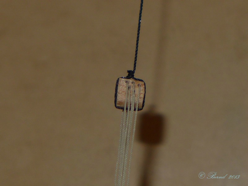

…Nur, was ist zu tun ? Wo bestelle ich jetzt einen Fünfer-Einfachblock ?
Nirgends, gibt es nicht, also selber bauen… Also einen 5 mm Holzstab aufgetrieben, zurechtgeschnitten, an beiden Seiten etwas
mit der Feile bearbeitet, eingespannt, fünf Löcher mit dem Handdbohrer gebohrt, Takelgarn durchgezogen und probehalber das
Ganze begutachtet, das ist übrigens ein Dummy, nur warum viel Arbeit hineinstecken, wenn es doch nicht funktioniert ? Also das
ist ein VERSUCHSTEIL und kein fertiges Stück.
Das ist jetzt ein 5 mm Einfachblock mit fünf Löchern. Die Löcher sitzen noch an der falschen Stelle, aber es ist bis jetzt nur ein einfacher "Holzklotz". In diese Richtung werde ich jetzt wenn Zeit ist weiterarbeiten.
Bis demnächst und beste Grüße

Spätestens jetzt werden mich auch die letzten Zweifler in die Reihen der Wahnsinnigen hier einreihen,
mit diesem Quellenstudium ist Dir dieser Platz sicher.
Außer dem ..., Du entwickelst Dich schön langsam aber sicher zum Scratch-Modellbauer. :ok:

Also gaaaanz genau handelt es sich bei meinem Dummy um einen "Fünfer Block mit Gleitlager", d.h. es waren keine Scheiben oder Rollen im Block eingebaut, sondern Loch in Block, n'büschen gerundet und dann geschmiert, also eher die Einfachvariante im Vergleich zu einem Mehrscheibenblock.
Aber ich bin dir dankbar für die Nachfrage, so kann ich die heutige Tagesleistung ( ;) ) gleich mit hier einstellen:
Da müssen zunächst einmal die Wangen des Zylinderblocks angefräst werden, damit der Stropp auch einen guten Halt hat:
Danach kommt das Tau um den Block...
Doppelt natürlich...es wird ja auch ein Doppelstropp um das (gute) Stück..
Es fehlen jetzt noch die Ausfräsungen an den "Löchern" wie man sieht...
Nur ne Jungfer isses nich... jetzt stell mal dein Licht nicht unter den Scheffel, selbst du kennst doch den Unterschied zwischen einem B(l)ock und einer Jungfrau n'est-ce pas ? :rolleyes:
Ansonsten findest du ja in meinem Beitrag Nr. 821 erschöpfend warum wieso und weshalb ich eine Art Zylinderblock gewählt habe.

zum Abschluss der Blockorgie bezüglich der Fockstageanbindung nachfolgend noch ein paar Aufnahmen und ein paar Erläuterungen dazu.
Bei der nachfolgenden Aufnahme kann man die Bändelung des Doppelstropps sehen. Dies erfolgt in der gleichen Weise wie die Wuhlinge
an die Maste befestigt werden, Mondfeld hat das in seinem Buch dort sehr schön beschrieben.
Der Doppelstropp sollte im Original gespleißt sein, hier einmal eine Aufnahme von der Unterseite, da, wo es meistens weh tut. Das Tau ist
dabei aber nicht gespleißt (0,6 mm Garn) sondern ineinander verdreht und dann mit Sekundenkleber fixiert. Beim Dummy hielt diese
Verbindung knapp 1 Kg Zugkraft aus, das funktioniert also..... und wenn nicht, ist ja ein Doppelstropp um den Block, d.h. ich habe damit
eine kleine Lebensversicherung eingebaut. ^^
Die Seitenaufnahme zeigt die doppelte Einbindung des Blocks und - wichtig- das Spleißimitat an der Unterseite darf nicht zu wulstig wirken,
ich denke, das passt.
