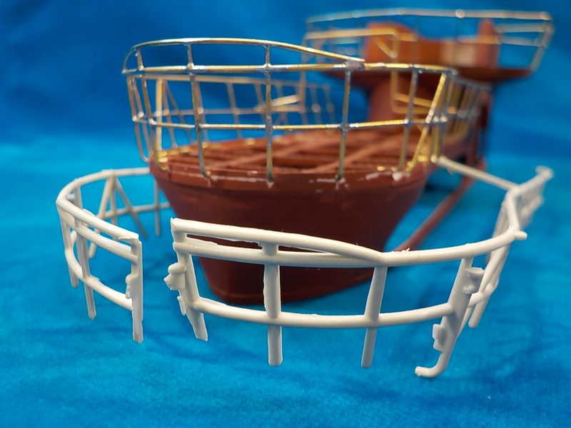

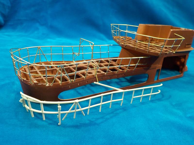

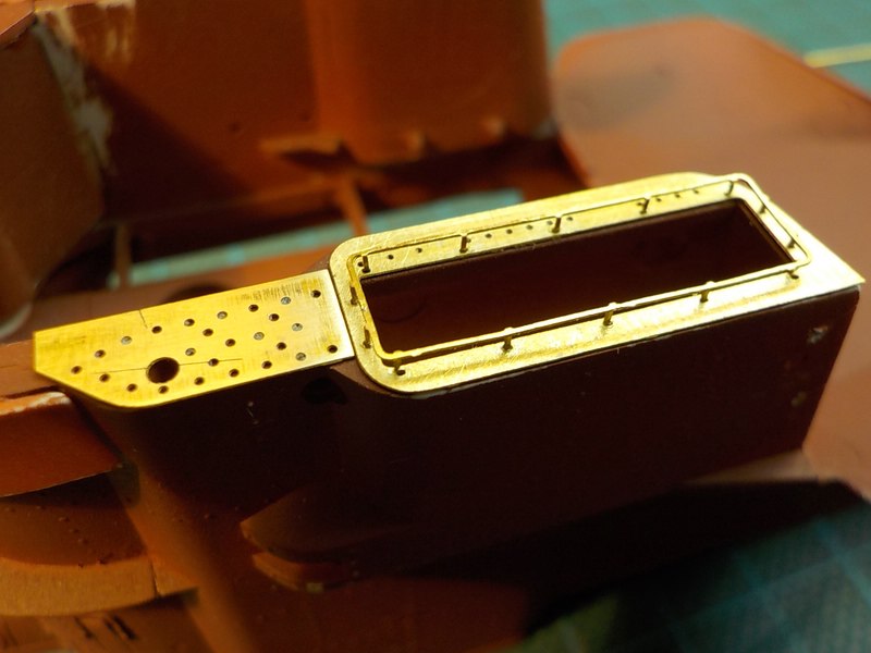

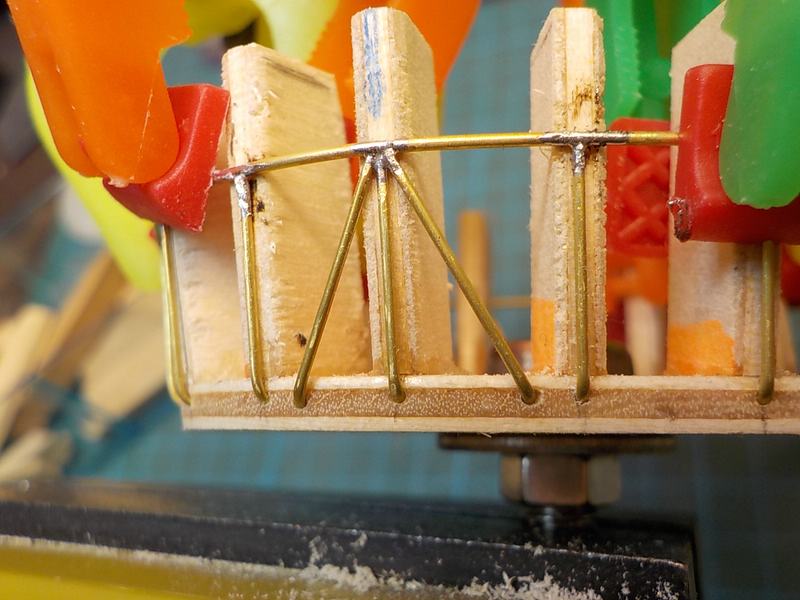

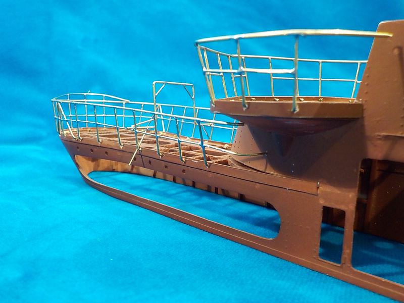

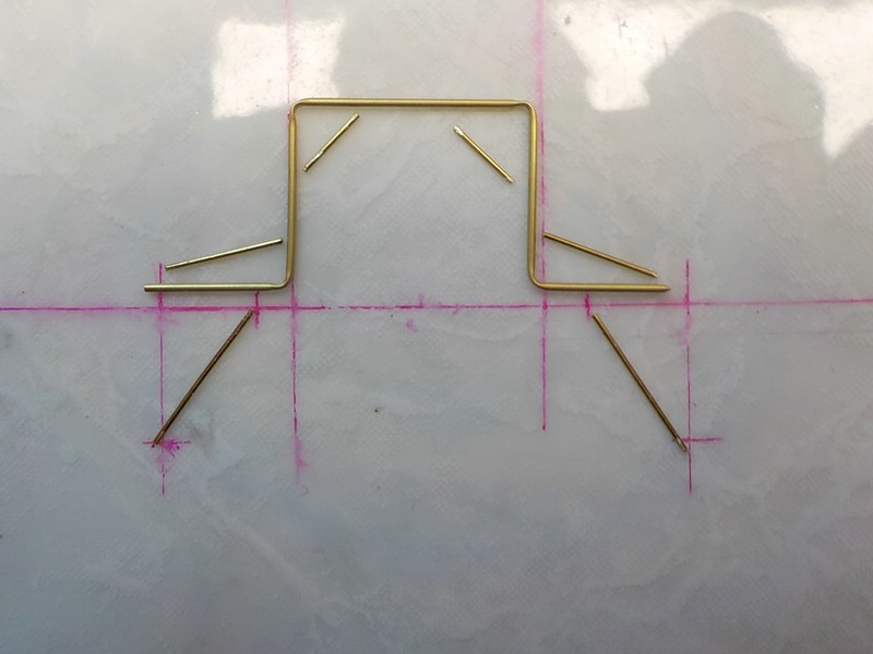

Bei der Reling für den unteren Wintergarten bin ich gleich wie bei der oberen Reling vorgegangen.

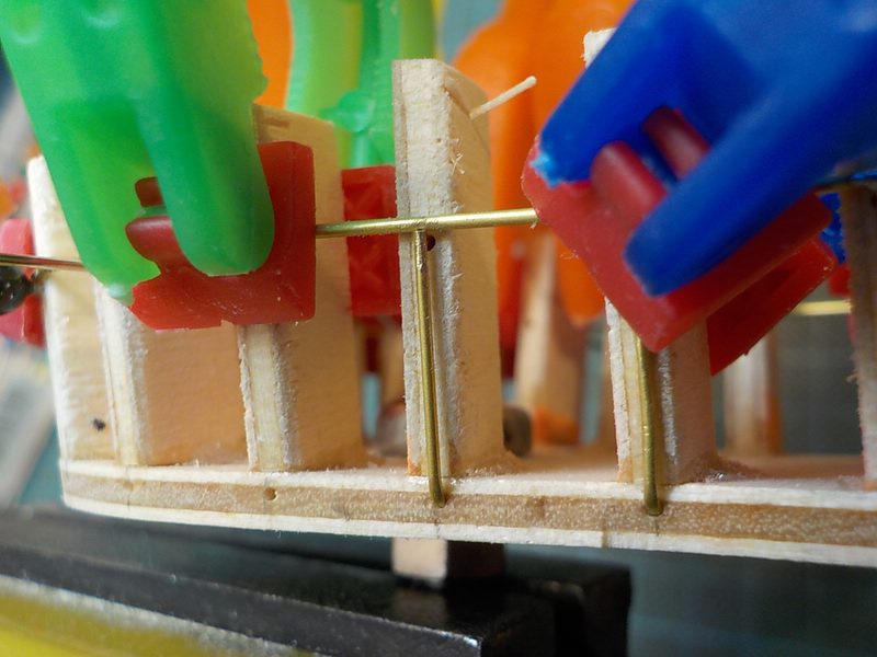

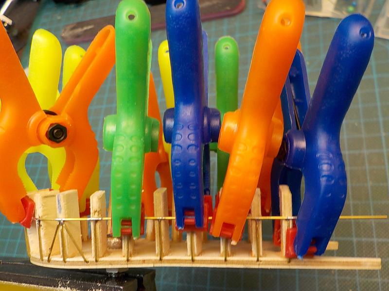

Schablone aus 2 mm Sperrholz, Handlauf aus 0,6 mm Messingröhrchen, Stützen aus 0,5 mm Messingröhrchen, Querstreben aus 0,4mm Draht.
Der kleine Sperrholz_Winkel hält die Querstrebe auf 6 mm Höhe

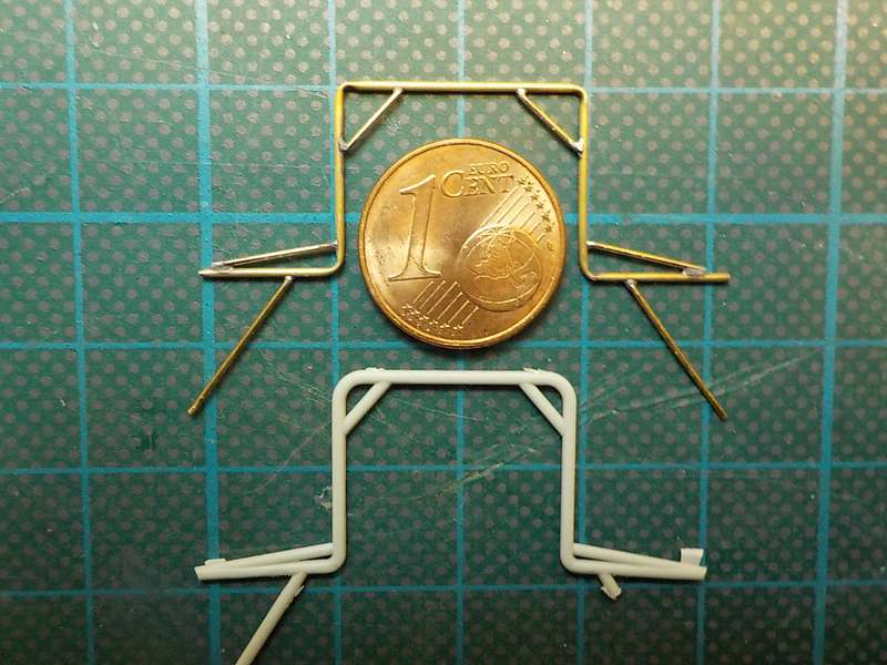

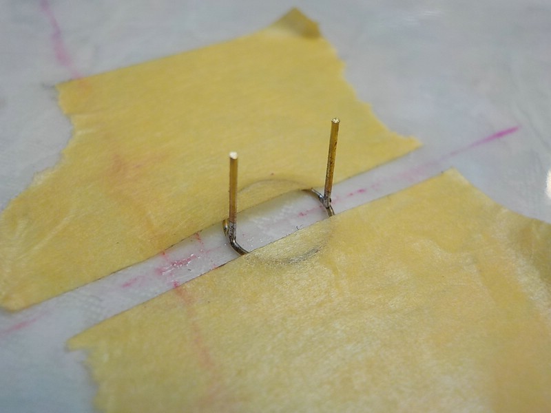

„Tricky“ wurde es bei den kleinsten Drahtabschnitten mit 3 mm zwischen den schrägen Stützen..
Bei geraden, ebenen Lötarbeiten zeichne ich mir die Linien des Gegenstandes gerne direkt auf eine weisse Fliese, diese wirkt auch "schnell abkühlend" .. hier der Schussbegrenzungs-Bügel für den unteren Wintergarten.
Die Linien lassen sich danach leicht mit Alkohol entfernen.
Der fertige Bügel im Revell-Vergleich
Schlussendlich noch ein paar Fotos am Modell… Sobald die Reling fix eingeklebt ist werden die Lötstellen noch versäubert. Der Begrenzungsbügel wurde zu Fotozwecken nur dazugestellt – Endmontage erfolgt zu einem späteren Zeitpunkt.
Die ersten beiden Bilder zum Vergleich – ihr seht selbst, dass sich die Mühe gelohnt hat!

diese Filigranität im Gegensatz zur Bausatzreeling lohnt jeden Aufwand.
Es sieht einfach fantastisch aus.
Feinste Strukturen in doppelter Ausfertigung.

Absolut klasse gemacht und angebracht. :thumbsup:
Da hat sich jede Minute der Arbeit von gelohnt. :respekt: :dafür:
Und es zeigt sich mal wieder, bei dir, wie man mit relativ einfachen Mitteln
ein Modell aufwerten kann, der Vergleich zum Revellteil zeigt das eindeutig. :thumbsup: :thumbsup: :thumbsup:

Hallo Gustav, feinste Biege-und Lötarbeiten. Die Reling ist Dir sehr gut gelungen.

Die Rehling von den FLAK-Plattformen ist schon sehr schön geworden...da hat sich der Aufwand gelohnt.

deine Reeling ist ein Traum :love: :love: :love: Aber muss sie ja auch, sonst würde sie nicht zum restlichen Modell passen :lol:
Für mich habe ich jetzt auch entschieden, dass ich definitiv deine Arbeitstechnik für U 325 kopieren werde. Danke für den ( :hey: ) Gedanken-Anstupser :hand:

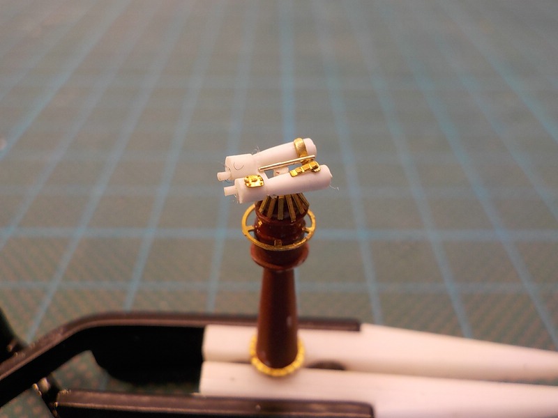

Weiter geht’s es diesmal mit Kleingkeiten am Turm.

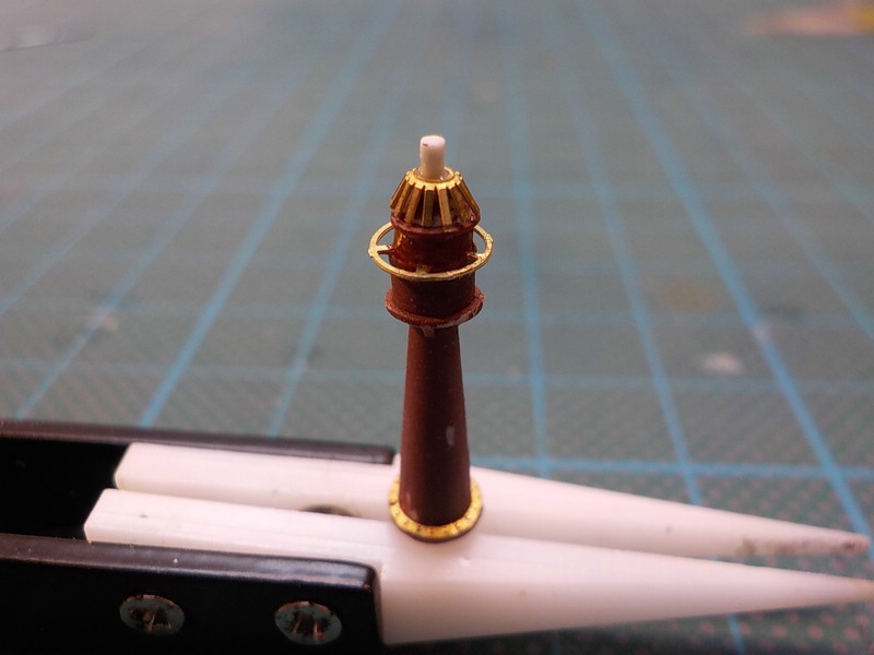

Die Uzo-Säule – mit ein paar Pe-Teilen aufgewertet ... noch nicht so der „Renner“

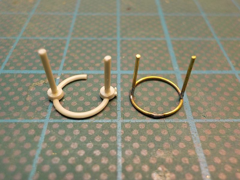

Darum: Wir bauen uns eine Überwasser-Zieloptik …
Material ist: 1 mm und 0,3 mm Rundprofil, 0,3 Draht , ein paar Reste ….der 1 mm Rundprofil wurde konisch geschliffen… Gesamtlänge 4 mm … kleiner krieg ich es nicht hin…

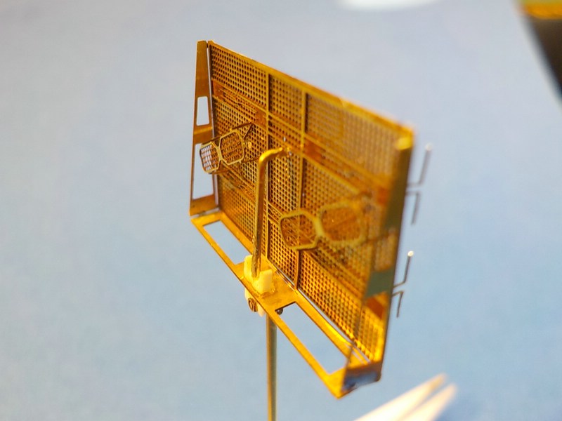

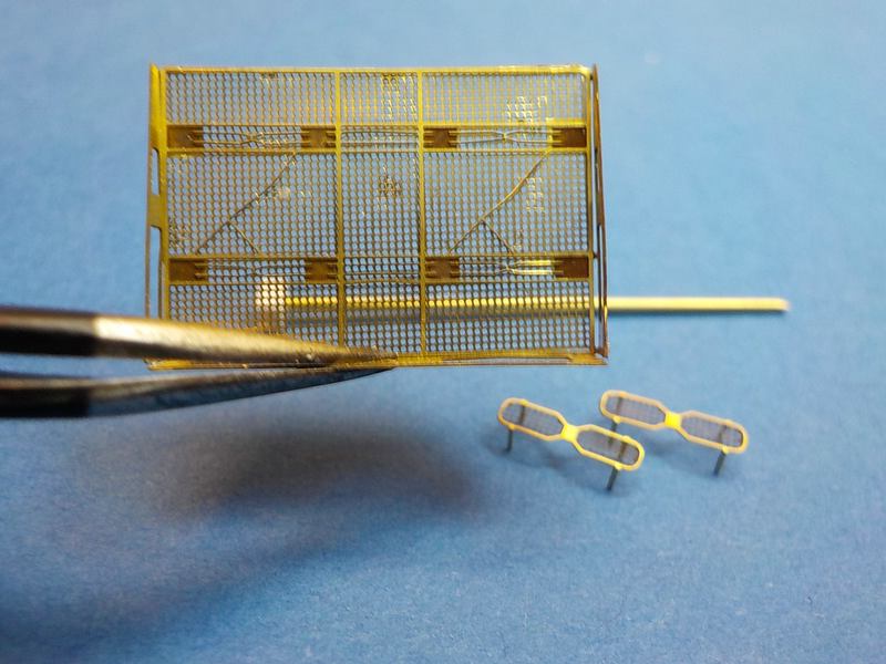

Jetzt dringen wir in das Reich von Jochen ein: Antennenbau aus Ätzteil. Fumo 30 Radarwarnantenne „Hohentwiel“
Hier habe ich das Teil von Eduard und RC-Subs am Tisch: Eduards Ausführung war um Klassen besser und feiner dargestellt, das Gitter sehr fein und durchsichtig. Die Stange aus 0,7 mm Messingrohr, Halterung mit Profil 1,5 mm…
Vergleich mit dem Revell-Brocken und Rundansichten
Hier die Aufwertung des Schachtes für die Fumo-Antenne

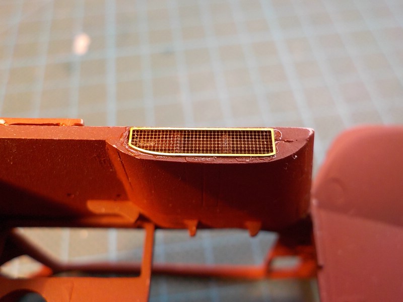

Steuerbords ein Entlüftungsschacht-Gitter – Wiederum ein Teil von Eduard, weil es filigraner ist..
Die Makros haben wieder einmal zugeschlagen… sorry für meine Schlamperei, ich werde mich bessern / Nachbessern :rot:

Deine UZO ist der Hammer :love: Einfach nur genial gescracht!

Deine Hohentwiel-Antenne ist klasse geworden. Das Wandeln auf Jochens Spuren ist dir hervorragend gelungen :ok: :ok: Vor der Antenne drücke ich mich bei mir noch (genauso wie vor den beiden 2cm-Zwillingen :pfeif: )

Deine Zieloptik ist der Hammer!
In 1:72 geradezu unglaublich. Wenn ich dagegen mein 3-D-gedrucktest 1:48 Pendant anschaue...na ja

Bin noch auf der Suche nach so einer Hohentwiel-Matratze in 1:350 für mein XXIer, auch wenn die Details naturgemäß nicht so fein ausfallen werden. Die Darstellung in eingefahrenem Zustand habe ich jedenfalls nur für den Notfall im Hinterkopf..

Was soll man noch zu sagen/schreiben, einfach der Hammer dein UZO, topp :thumbsup: :thumbsup: :respekt: :dafür:
