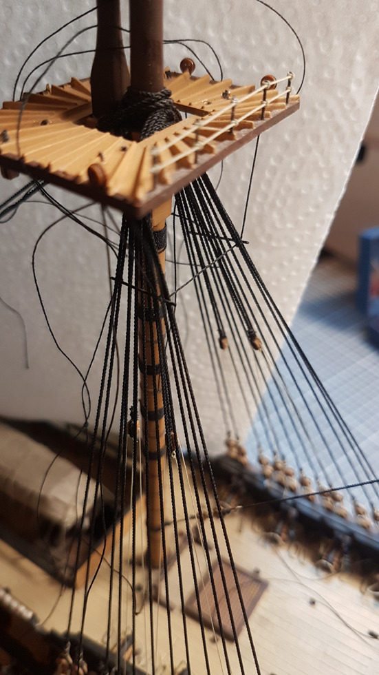

Hallo Ingo, da bin ich einer Täuschung aufgesessen. Auf dem besagtem Bild ist es wohl das Licht welches sich an der Kante des Blockes unter der Mars bricht.
Sah auf die Schnelle betrachtet wie ein Stück Messingdraht das durch die Mars gesteckt ist.
Also vergiss meine Frage dazu :D .
Lieben Gruß Frank
812
Samstag, 20. Februar 2021, 20:52
Nach aufmerksamer Betrachtung ist mir auch aufgefallen was Frank meint, es ist aber wohl eher ein Lichteffekt, eine Kante des dahinterliegenden Blockes ist angeleuchtet. Der Mast ein Stückchen tirfer hat eine ähnlich beleuchtete Stelle.
Was mir als Takellaien aber aufgefallen ist, ist das im Vergleich zu den Wanten viel dünnere Material der Püttingswanten. Müsste das nicht wenigstens die Stärke der nächsthöheren Wanten haben? Ist doch deren Gegenlager.
813
Sonntag, 21. Februar 2021, 07:56
Moin Moin,
Alles gut, kein Messing zu sehen ... :ok:
@Jochen: Ich habe die Wantstärken nach Mondfeld aus dem Mastdurchmesser auf Deckshöhe berechnet. Sowohl die Marswanten als auch die zugehörigen Püttingwanten werden aus 0,25 Morope gebaut ;)

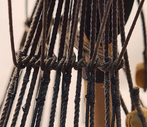

Genau 499 seit dem letzten Update ... :pfeif: Asche und Sekundenkleber auf mein Haupt ,,,
Heute habe ich doch tatsächlich mit den Püttingwanten am Großmast angefangen. Als Wurst an den Wanten wurde wieder ein Stück Federstahldraht verwendet, diese werden am Ende der Arbeiten auf die richtige Länge gekürzt und nochmal brüniert. Für die Schwichtung habe ich diesmal aber die Püttingwant von Steuerbord rüber nach Backbord und dann wieder hoch zur Jungfer geführt. So spare ich mir das Kleiden des Federstahl-U. Es ist aber erst ein Jungfernpaar, das vorletzte, auf beiden Seiten gesetzt und an Steuerbord die erste Jungfer vorbereitet.
Auch noch zu erkennen das Gewussel an Hilfsfäden, die die Würste und Jungfern an bzw. in Ihren Wanten halten. Ausrichten werde ich die Würste dann mit den ersten Püttingwanten, bevor ich die mittleren einsetze. Diese bestehen übrigens aus 0,25mm Morope.
So, soviel für heute. Ich verspreche auch, das nächste Update lässt nicht wieder 499 Tage auf sich warten ...

Da gib t es wohl ein kleines Missverständnis. Ich schaue nicht wirklich nach dem Schlag der Taue, bei 0,25mm Moropesieht man da eh keinen Unterschied, außer wenn Dafi seine drei Lupenbrillen aufsetzt und gaaaaaaaaaaaaaaaaaaaaaaaanz genau hinschaut :lol:
Ich meinte, wenn die Püttingwant von oben kommt, gehe ich dann erst vor oder achtern an der Großwant vorbei, bevor ich hinten um die Wurst und Want vorbei wieder nach vorne komme ...
Schwarz: Want; Braun: Wurst; rot: achtern am Want vorbei; blau: vor der Want vorbei
828
Montag, 4. Juli 2022, 11:29
:ok: .. kann zum Inhalt nicht viel sagen (bin noch ziemlich weit weg von so einer komplexen Takelage!) .. aber auch ich freu mich, dass auch dieser Bau weitergeht!
Like button gedrückt!
:ok:
Beste Grüße
Marcus
Manners Maketh Man
829
Montag, 4. Juli 2022, 11:42
Überkreuzend wie blau sieht nie gut aus :-)
Also rot.
XXXDAn
830
Montag, 4. Juli 2022, 12:31
Moin Moin,
Danke euch beiden :hand:
Also rot.
So habe ich es dann auch umgesetzt 8)

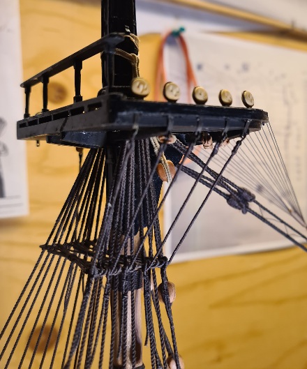

Hallo Ingo, schön das es hier weitergeht habe ich irgendwie vermisst.
Zu der Führung der Püttingswanten.
Backbord vorm Want uns Steuerbord hinter dem Want. Wenn die Püttingswant am ersten bzw. Letzten Want angreift kann es auch wechseln.
Hier mal einige Bilder von meiner RW, ich bin dabei nach Marquardt gegangen.
Ich hoffe das ich damit nicht verkehrt liege, ansonsten einfach ignorieren.
Lieben Gruß Frank
»Frank.E« hat folgendes Bild angehängt:
833
Dienstag, 5. Juli 2022, 08:13
Moin Moin,
hab ich schon mal erwähnt: Ich liebe dieses Forum :love: Ich kann euch auch sagen warum:
Eigentlich wollte ich mit diesem Satz:
Auf welcher Seite muss ich am Want vorbei? Kommt der halbe Schlag von hinten oder vorn?
Nur zum Ausdruck bringen, dass ich ein wenig eingerostet bin was das Knoten und Takeln betrifft und ich mir Gedanken um die Laufwege der Tampen machen muss. Das musste ich früher, also vor meiner Baupause an diesem Modell, nicht, es ging einfach so von der Hand.
Und schwupp-diwupp haben wir eine herrliche Diskussion und viele sehr lehrreiche Beiträge zum Thema Püttingwanten :ok:

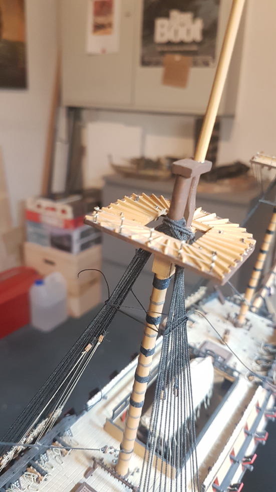

Dann habe ich mir nochmal Gedanken um die Püttingswanten am Großmast gemacht. Ich hatte bei meinen letzten Versuchen zwei Stück Federstahl als Spreitzlatte verwenden und dann mit den Wanten die Würste herstellen wollen. Hat nicht wirklich funktioniert, beziehungsweise sah nicht gut aus. Also habe ich gerade das selbe Verfahren wie beim Vormast umgesetzt. Aus Federstahl ein offenes Rechteck gebogen und dieses dann mit 0,25er Morope an die beiden Eckwanten geknüpft. Die Enden gehen dabei über Kreuz auf die andere Seite:
Danach wurde der Federstahl brüniert. Wenn das jetzt alles trocken ist, dann werden die Knoten mit einem Mini-Tropfen Sekundenkleber gesichert und ich habe eine Basis um die Püttingswanten zu befestigen. Hoffe ich :pfeif:
Ob es alles so klappt, zeige ich euch dann beim nächsten Mal.
