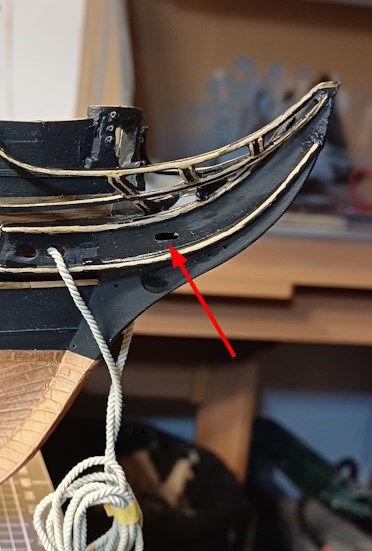

Wie angekündigt zeige ich euch mal, was sich bis jetzt am Bug getan hat. Die Galionsregeln sind angebracht. Ich habe lange mit Eigenbauten herumgespielt, diesen Gedanken aber letztendlich verworfen. Es sind die Bausatzteile geworden, die ich aber ein wenig ausgedünnt habe. Backbord:
Steuerbord:
Hier in der Totalen mit eingesetztem Bugspriet und der Abdeckung Binnenbords (Der weiße Fleck unter dem Bugspriet ist Backpulver, welches ich zum "Blitzaushärten" des Sekundenklebers genutzt habe):

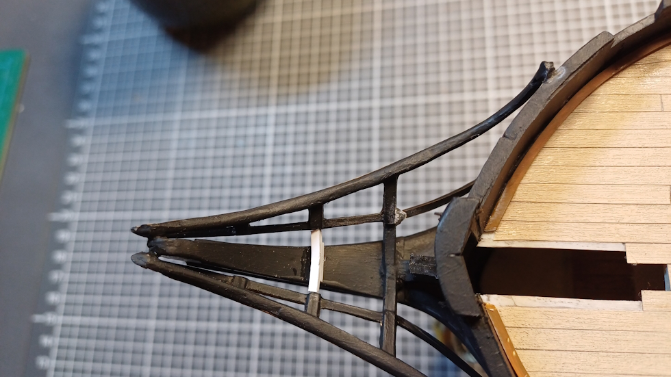

Bedanken möchte ich mich auch für eure kritischen Stimmen bezüglich der Galion. Dazu muss ich sagen: Die ist doch noch gar nicht fertig ;)
[..] Es sind die Bausatzteile geworden, die ich aber ein wenig ausgedünnt habe. [..]

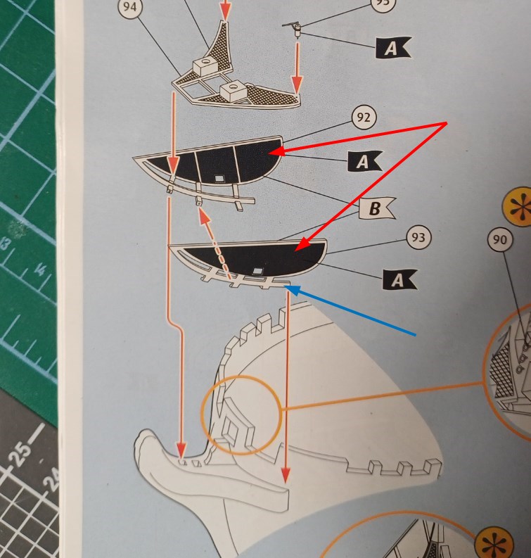

Damit waren die mit rotem Pfeil markierten Imitate einer Persenning gemeint, die ich abgetrennt Habe:
Dabei sind mir die Enden (blauer Pfeil) abgebrochen. Ich habe sie dann trotzdem schon mal angeklebt, weil ich die Teile mit Klammern nicht in der gewünschten Position fixieren konnte. Sie sind wegen der vielen Kurven und Radien ständig in eine andere Lage gerutscht. Den korrekten Sitz brauche ich aber, um die restlichen Zusatzteile anpassen zu können. Das ist zum Einen eine Strebe in der Mitte:
Zum Anderen der Ersatz für die abgebrochenen Teil, dann aber gleich mit Schwung bis an den Rumpf verlängert. Um ein Bild davon zu bekommen wie es wird, habe ich dann schnell Farbe aufgetragen. Dabei wurde, wie man deutlich sieht, kein Wert auf akkurate Kanten gelegt. Es ging mir nur darum zu sehen, ob der Kurs der Galionsreise stimmt, und für mich passt er.
Ich werde jetzt in aller Ruhe die Farbarbeiten zu Ende bringen, so dass es auch vernünftig aussieht, dann geht es weiter mit der Gräting. Davon erzähle ich euch aber ein anderes Mal.

Freitag, 24. Januar 2025, 13:51

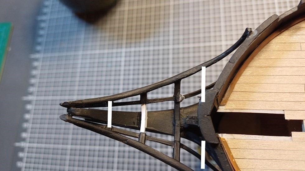

Na, da bin ich aber beruhigt. Ich an deiner Stelle würde den Galionsregeln noch mindestens zwei weitere Spantenpaare spendieren. Aber das hast du vielleicht auch schon vorgesehen.
824
Freitag, 24. Januar 2025, 14:07
:five:
[..] Aber das hast du vielleicht auch schon vorgesehen. [..]
Um ehrlich zu sein ... Nein :pfeif:
Aber jetzt wo du es sagst ... hier kann (werde) ich noch weitere Spanten einsetzen:
Die Zwischenräume kann ich nicht weiter bestücken, da ich mir sonst die Sprietzurring verbaue:
