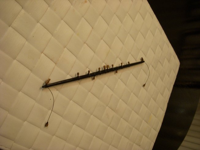

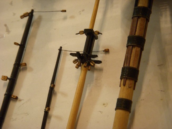

843

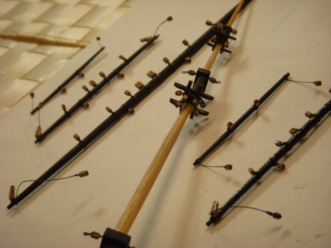

Freitag, 10. April 2015, 23:16
Guten Abend liebe Kapitäne,

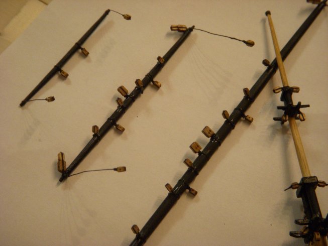

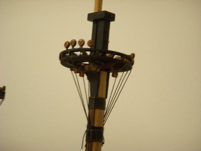

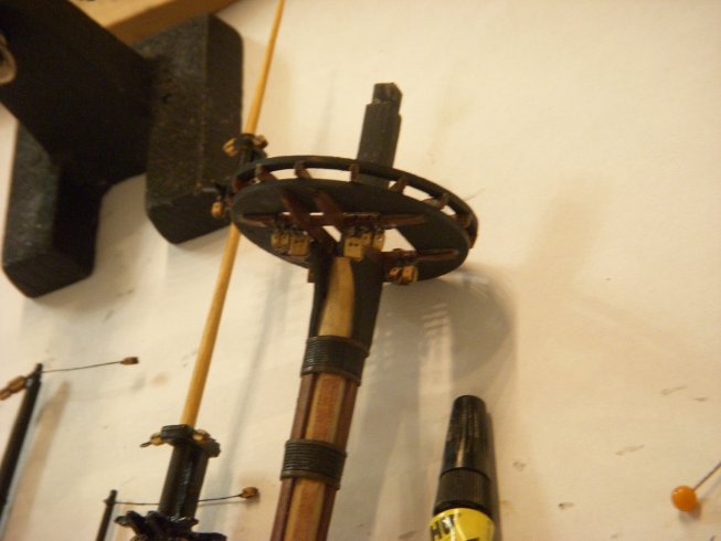

nach vier Stunden ist nun ein weiteres Rah mit Blöcken versehen, hier mal paar Bilder der letzten Tage...

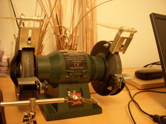

...und dann wurde meine "Werkstadt" heute etwas "aufgerüstet", von meinem leider verstorbenen Schiegervater :heul: :heul: :heul: :heul: hab ich eine Ständerbohrmaschine, einen Schleifbock und eine elektrische Dekopiersäge geerbt und dann ist da auch noch ein Werkzeugwagan, ENDLICH hab ich Ordnung !!! :ok:

844
Samstag, 11. April 2015, 11:03
Moin Oli! :wink:
Die Blockarie ist echt monoton und zeitaufwändig, ich weiß. Aber ungemein wichtig, das jetzt schon alles zu erledigen. Sag mal- die Blöcke, die Du an den Stengen im Bereich der Salings befestigt hast: Wie hast Du die dort befestigt: jeweils den Stropp am jeweiligen Stengetopp oder direkt an den (Längs- bzw. Quer-) Salings? Nur eine Versändnisfrage, da man es auf den Bilder nicht erkennt...
845
Samstag, 11. April 2015, 11:41
Moin Chris,
die Blöcke an den Stengen hab ich direkt an Denen fest gemacht, also quasi so wie Wanten drum gelegt nur halt vorne, nicht dort wo die Wanten dann hin kommen, hält besser und sieht besser aus.
Im Moment bin ich in der Tat etwas frustriert, das ewige Blöcke knüpfen und man sieht nichts und kann nichts zeigen :heul: ist mühsam ;( ;( ;( ;( , ich hab schon überlegt den BB zu beenden da eh nichts mehr Grossartiges zu zeigen ist :bang: :bang: :bang:

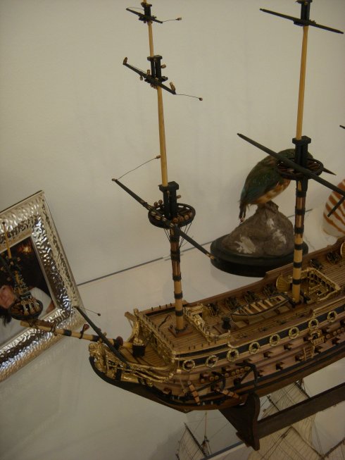

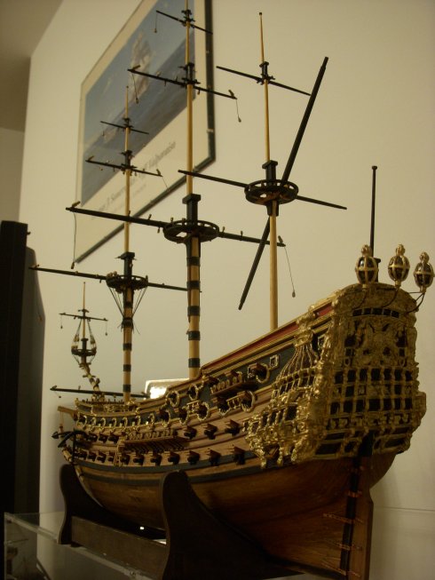

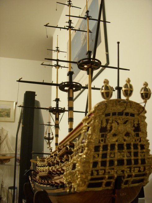

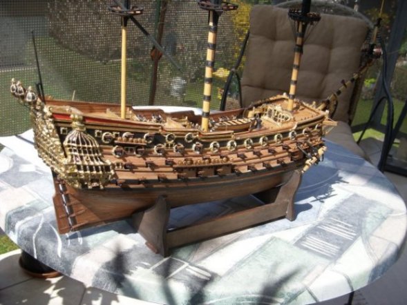

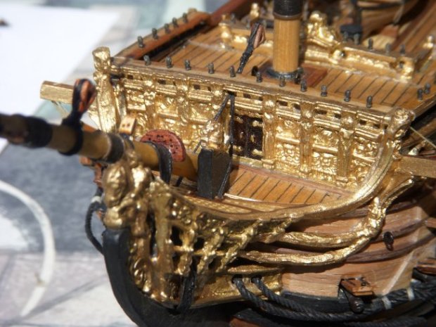

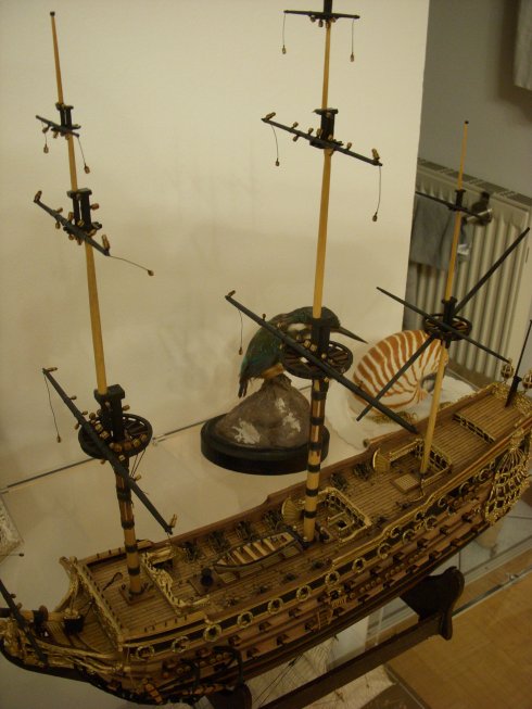

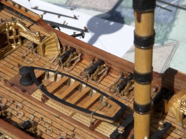

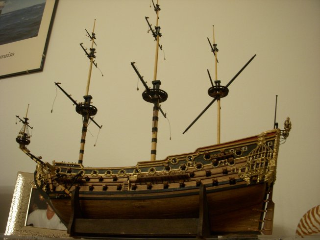

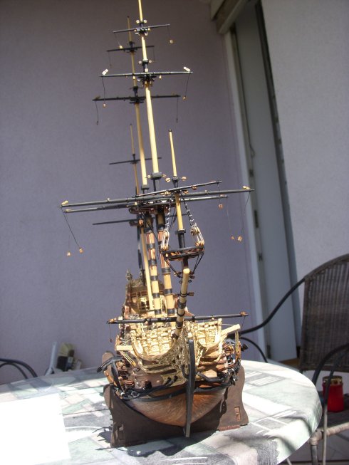

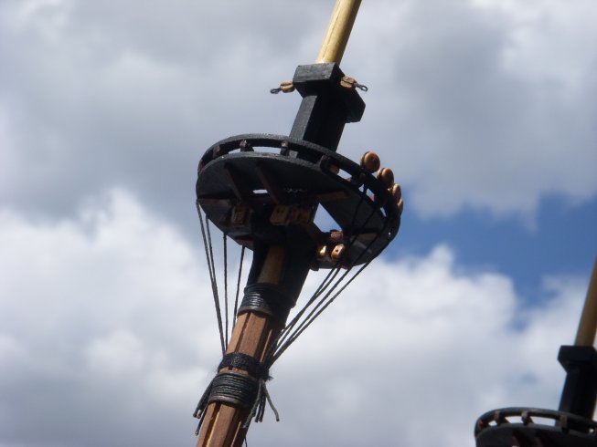

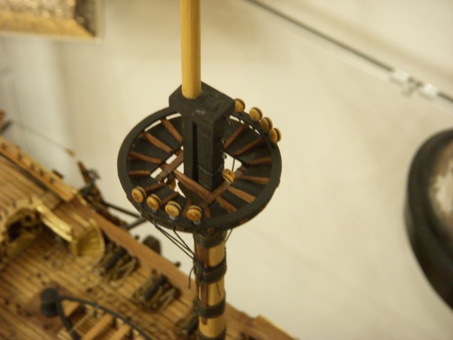

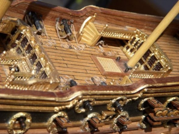

Mahlzeit @all,

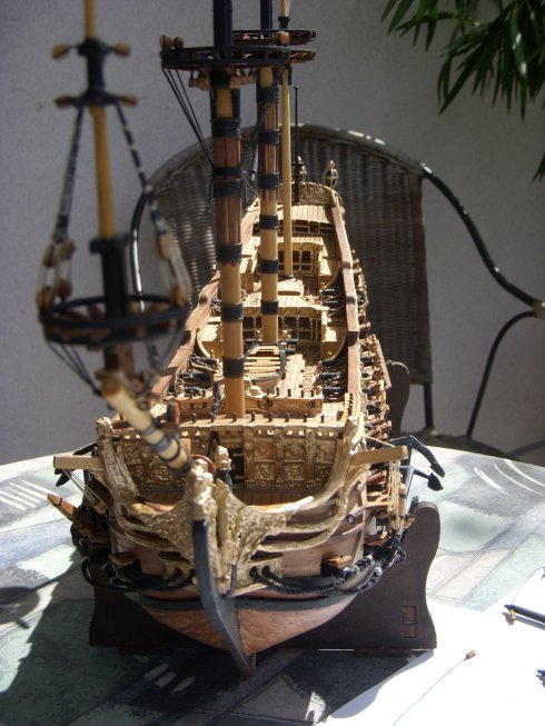

hier mal das "Blöckedrama" bei Sonnenschein .... und da der Fisch in der Küche bruzelt und noch etwas Zeit ist hab ich noch paar Bilder gemacht...
Oliver

Sonntag, 12. April 2015, 15:32
Was haben Schiff und Wetter gemeinsam?
Beides wunderschön!
853
Sonntag, 12. April 2015, 16:38
Sieht echt klasse aus :respekt:
Vielleicht liegt’s an
der Perspektive aber die Masten sehen endlos lang aus

854
Sonntag, 12. April 2015, 16:57
Stimmen aber so
Soleil Royal Holzmodell 1:140
855
Sonntag, 12. April 2015, 21:42
Ich hab mich bei den Masten an den Bauplan gehalten (das soll aber nicht viel heissen ;( ), mir kommen sie eigentlich nicht zu hoch vor. Was mir mehr zu denken gibt ist das mir das Londoner Modell vom Rumpf her viel "gestreckter" vorkommt. Mein Rupf sieht irgend wie "gedrungen" aus ;( oder täusche ich mich da ?(
Oliver
856
Sonntag, 12. April 2015, 22:02
gedrungen" aus
857

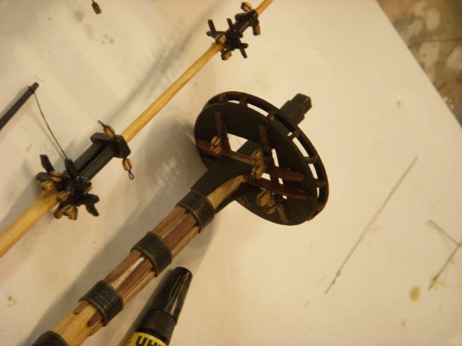

Freitag, 17. April 2015, 22:30

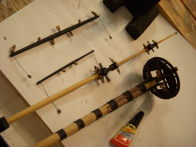

nach einer durchhängenden Woche hab ich mich wieder mal an die Prince und die Blöcke gemacht, der Hauptmast hat jetzt auch fast alle Blöcke dran und das oberste Rah vom basan ist auch soweit mit den dingern versehen. Viel gibt es leider wieder nicht zu zeigen :( , das ist in dieser Bauphase leider immer so bei mir :nixweis: :bang: ...
Oliver

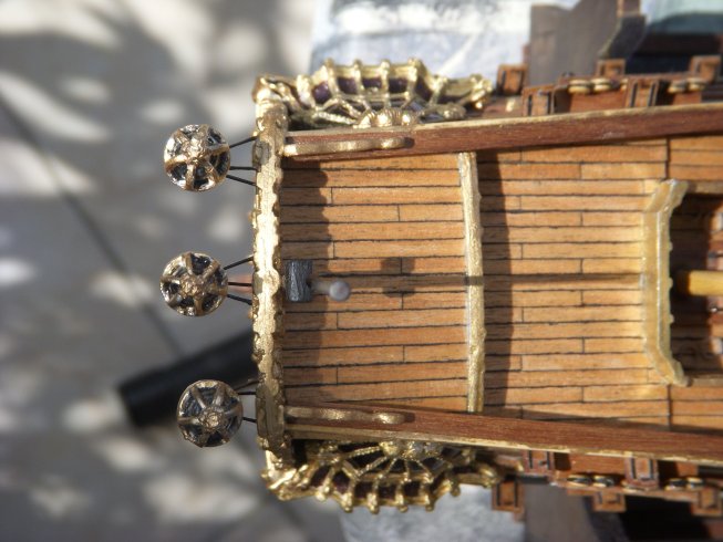

Guten Abend liebe Gemeinde,
hab paar Jungfern und Blöcke montiert und Ringe für den Stag hinten, mehr war heute nicht drin :nixweis: ....langsam geht es somit weiter :( ...
Oliver
