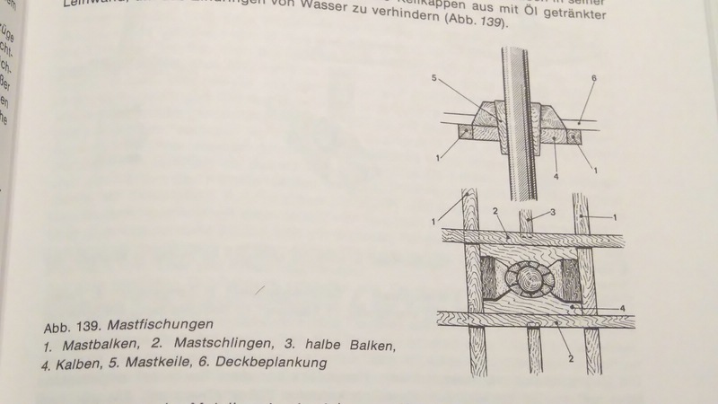

die Variante mit Gehrung scheint mir nicht stimmig. Ich habe mal bei Curti nachgeschlagen und folgendes gefunden.
Im Bild 3 gut zu erkennen, wie das Deck am Mast verlegt wurde. Hoffe, es hilft Dir weiter.
LG Steffen

Das ist doch schonmal sehr aufschlussreich. Was die Gärung angeht...
...ja vielleicht und vielleicht auch nicht. Nur wenn dieses 'Brett um den Mast gelegt war in einem Stück...
ich weiß nicht. Da kommen mir vier Teile auf Gärung einfacher vor. Stell Dir mal vor der Mast, bedingt durch Sturm oder Beschuss, verliert durch durchtrennte Taue seine Stabilität, drückt auf das Holz und zerdrückt es. Wie tausche ich es dann aus? Indem ich den ganzen Mast entferne um ihn dann wieder durch das Loch im Holz zu schieben? Und das wohl noch auf hoher See?
Ich glaube das hatte schon seinen Sinn mit den vier Teilen. Zudem konntest Du ihn wie gesagt damit auch besser richten.
Ach Leut, ich weiß es doch auch nicht :bang:
Wäre nur schade jetzt irgendwas zu bauen wo dann Schei... ist.
865
Donnerstag, 23. Juni 2016, 00:35
Das da eine Manschette oder Mastfuß aus einem Stück gefertigt war, wage ich zu bezweifeln. Leider gibt das Bild und auch der weitere Text nicht mehr her. Ich schaue morgen mal, ob ich noch etwas finde.... oh manno, das ist ja schon heute, verdammt, ich muss ins Bett.

867
Donnerstag, 23. Juni 2016, 07:46
:ok: Top, ich habe gestern Abend (heute früh) dann noch einmal nachgelesen und genau so ein Bild als Grafik gefunden, hatte ich überblättert :D . Wenn Du willst kann ich es Dir heute Abend noch schicken.
LG Steffen, (Key reicht auch :thumbup: )

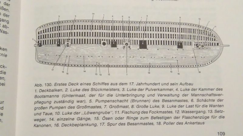

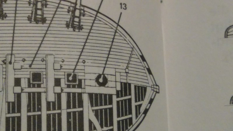

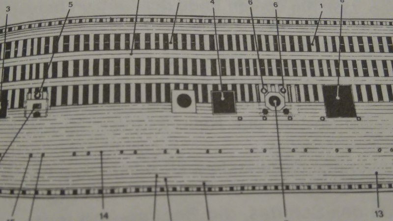

870
Donnerstag, 23. Juni 2016, 21:30
Hi Sweaty,
hier wie versprochen die Bilder. Ich hoffe, du kannst alles erkennen, hab schnell die Handykamera benutzt.
Fock
Großmast
Ich könnte Dir den Abschnitt auch einscannen, das geht aber erst am Montag, da bin ich wieder auf Arbeit.
