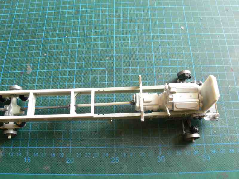

Etwas weiter gekommen bin ich dann auch wieder, am Fahrgestell wurden ein paar Leitungen angebracht, nur das wichtigste, man sieht durch den Aufbau und den Staukasten, so wieso nichts mehr davon.
Zuerst habe ich mir, einen Verteiler, aus Restteilen zurecht gefriemelt und da man auch da später nicht mehr wirklich ran kommt, wurden die 8 Leitungen für die Federbälge, vorab angeklebt.
Dann wurden die Leitungen für die Bälge und die Federspeicher, verlegt und angeklebt.
Dann kam die Vorderachse an die Reihe.
Nun mal der Versuch das alles etwas größer zu zeigen, es ist eine Fotomontage aus drei Bildern, danach noch mal wie es sich sonst für meine Knipse darstellt.
Lackiert wurde das Fahrgestell mittlerweile auch schon, erst einmal in ganz schnödem Aluminium, ob sich das noch mal ändert, weiß ich noch nicht, weil man vom Fahrgestell, später eigentlich so gut wie nichts mehr sieht.

Dienstag, 19. September 2017, 12:07
Diese "Drahtfummelei" nötigt allerhöchsten Respekt ab.
Genau das sind aber die Details, die das Modell am Ende so interessant machen :ok:

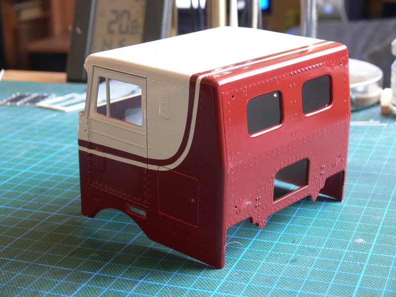

Etwas weiter ging es dann bei mir auch wieder, allerdings brauchte ich mal so was, wie einen Motivationsschub und was ist nicht besser dafür geeignet als etwas Farbe. Denn ich konnte die einfach nur weiße Kabine, so langsam nicht mehr sehen und so bringe ich nun schon mal die zweite Farbe, des Wreckers, ins Spiel.
Zunächst aber kam eine kleine abklebe Orgie und wie man auf dem folgenden Bild, gut sehen kann, habe ich zwei unterschiedliche Sorten Abklebetape verwendet.
Das helle Tape, hat mir mein Freund und Kollege, Klaus Norge, zur Verfügung gestellt, er meinte das soll ich mal ausprobieren, denn es soll Alterungsstabil, bis zu 5 Monate rückstandslos entfernbar sein und auch Unterläufer verhindern.
Wie das mit dem entfernen nun ist kann ich nicht wirklich sagen, solange war es nicht drauf, aber das mit den Unterläufern hat es schon ganz gut hinbekommen, wie ich finde. Denn beim Abkleben von Rundungen scheitern die meisten Tapes ja kläglich.
Aber nun kommt die Farbe dazu, hier direkt nach dem Lackieren.
Die Farbe, ist eine Eigenmischung aus Ferrarirot 31, Schwarz 07 und einem Hauch Eisen 91. So und dann kurz vor dem Auspacken, verständlich das die Spannung bei mir anstieg.
So und nun die ausgepackte Kabine, ok ein paar kleine Unkorrektheiten sind schon noch vorhanden, aber nichts gravierendes, also nichts was man nicht mit ein, zwei Pinselstrichen kaschieren kann.

Donnerstag, 21. September 2017, 21:10
die Lackierung sieht klasse aus. :ok:
Welche Farben (Hersteller) hast du benutzt und wie lange war die Trockenphase zwischen den Lackierungen?

Beiträge: 9 990
67
Freitag, 22. September 2017, 08:46
Moin Willi,
Danke erst einmal für dein Lob, von einer Trocknungsphase kann ich da gar nicht sprechen, denn die weiße Lackierung war schon vor einem Monat, ich musste zum weiter machen erst mal entstauben.
Aber normalerweise kann man den Dosenlack nach gut 24 Stunden über lackieren, so meine Erfahrung, auch wenn man diesen Lack dazu aus der Dose geholt hat. Das schon zum zweiten Teil deiner Frage.
Die rote eigen Mischung ist aus Revell email Farbe gemischt worden.

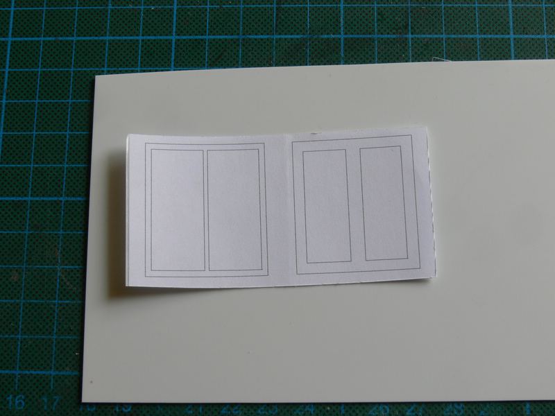

Auch ein Grund warum es nicht wirklich viel zu berichten gibt, aber als ich mir die Kühlerblende näher betrachtet hatte war mir klar, so kann das nicht bleiben und man würde vom neugebauten Kühler nichts mehr sehen. Hier mal das original Teil vom AMT Bausatz.

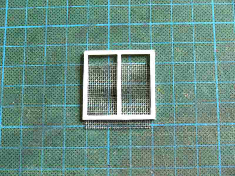

Also was neues musste her, es war ja vorher schon klar gewesen das die Blende nicht direkt an den Kühler kommt, sondern mit der Kabine verbunden wird. Den Puristen unter uns sei gesagt, dass das durchaus Vorbildgerecht ist und auch bei Fahrzeugen die nicht für den Sattelzugbetrieb gedacht waren gemacht wurde.
Allerdings ging der Neuau dann nicht ganz so einfach vonstatten, wie ich mir das gedacht habe, von einer falschen Messung, bis hin zu einigen falschen Gedankengängen war alles dabei, angefangen mit beiden, hier nur mal als einziges Beispiel, der erste Ausdruck zur Blende.
Nach dem vierten Ansatz, die Blende zu bauen, war ich dann auf dem richtigen Weg und vor allem viel einfacher als ich mir das zuerst gedacht habe. Im Prinzip ist es nur ein Rahmen, mit seitlichen Verstärkungen zum anbringen des Gitters.
Der Rahmen wurde nun noch mit Alclad verchromt und das Gitter mattschwarz eingefärbt.
An Ort und Stelle angebracht, stellt sich das dann so dar, auch der Durchblick durch das Gitter ist nun sehr schön zu erkennen.

74
Sonntag, 24. September 2017, 15:58
deine Erkältung (Gute Besserung dafür) läßt dich aber schon etwas schludern. :!!
Mensch, die Front des Pacemakers ist doch das Gesicht des Trucks.
Und die obere Kante des Gitters solltest du schon an die Rundungen des karossenausschnitts anpassen.
Das Eckige passt nun mal nicht in das Runde.
So, wie es auf dem letzten Foto aussieht, nene, das geht gar nicht. :( :gegen:
Bei Allem, was du bisher gezeigt hast, kannst du das aber deutlich besser.

Beiträge: 9 990
75
Sonntag, 24. September 2017, 16:05
Servus Willi,
Nun ja wie soll ich es dir sagen :D hättest du dir mal das Kartonbild, gleich am Anfange und das nachfolgende Original, angeschaut, da wüsstest du das da was Eckiges im Runden ist...

76
Sonntag, 24. September 2017, 16:19
sorry, stimmt auffallend.
Hab ich natürlich nicht. :bang:
Trotzdem sieht es für den unbedarften Betrachter schon etwas merkwürdig aus.
Vielleicht, wenn der Rahmen des Gitters etwas schmaler und dadurch die Abstände rundherum gleichmäßiger wären ??? :nixweis:

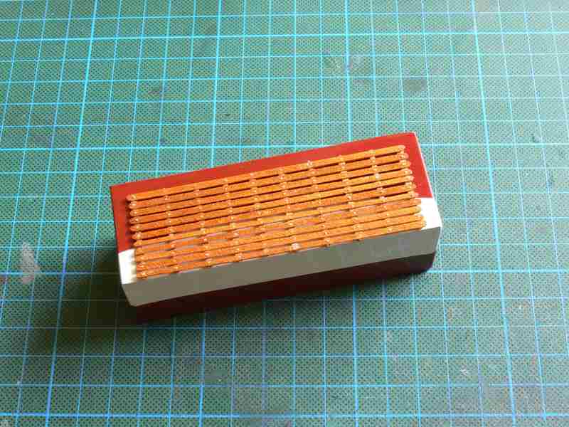

Aber gut, diese eine Idee die ich da noch hatte, habe ich dann am letzten Wochenende umgesetzt und auf das weiter lackieren erst mal verzichtet, da es mir nicht ganz so gut ging.
Nun aber zu meiner Idee, es geht um den großen Staukasten zwischen Aufbau und Kabine, das ist eine große offene Fläche, die man auch mal betreten muss wenn man an die Lampen will und wenn da nun einer mit seinen verdreckten, verölten und verschmierten Arbeitsschuhen drauf rumlatscht ist das nicht so prickelnd für den Lack.
Meine Idee war nun hier so etwas wie eine leicht offene Gräting (keine Ahnung wie man das wirklich nennt), wie man sie oft auf Booten findet, zu bauen. Da ich hier noch einen kleinen Rest Furnierholz hatte, habe ich mir den kurzer Hand einfach mal zugeschnitten und es mal ausprobiert.
Die „Latten“ habe ich mir dann auf 1,5mm Breite und auf 3cm Länge für die unteren, sowie auf 9cm Länge für die oberen Latten zugeschnitten. Die Enden an beiden Seiten der einzelnen Latten wurden rund geschliffen und dann habe ich als erstes die Unteren an eine der langen Latten mit Holzleim verleimt.
Dann wurden, nach und nach, die anderen langen Latten verleimt und nach dem der Leim trocken war konnte ich mir das ganze, schon mal auf dem Staukasten selber, ansehen.
Anschließend habe ich das mit einer Teakholzlasur, die ich auch noch hatte, 2x lackiert. Nachdem das dann auch trocken war, kamen, so nach und nach, 3 Schichten Klarlack drüber und ich konnte es mir wieder auf dem Staukasten ansehen.
Soweit sah das ja schon mal richtig gut aus, nur hatte ich das Gefühl, da fehlt noch irgend was, nur was war die Frage?? irgendwann kam dann die Erkenntnis, ich erspare euch zu sagen wo..., was es ist was da fehlt, denn da müssen Bolzen für die Verbindung der Latten rein!
Aber welche und aus was? Messing? Nein so dünn ist gerade nicht da, aber gezogene Gussäste, das geht und ist recht schnell gemacht, also frisch ans Werk, Kerze anzünden und ich habe mir gleich mehrere gezogen.
Nun habe ich den kleinsten Bohrer, den ich habe, 0,3mm, eingespannt und erst ein paar probe Löcher gebohrt, dann von den Gezogenen 3mm lange Stück abgeschnitten und in die Bohrung gefriemelt.
Nachdem dann alle Bolzen eingesetzt waren, wollt ihr wissen wie viel? Nein? Ich sag es euch trotzdem :grins: 110! , sah das ganze wie ein Nagelbrett aus... ach ja einen Tupfer mit dem Chromstift bekamen sie auch noch ab. Nun kann ich ein wenig nachvollziehen was die Schiffebauer bei ihren Holzdecks da so leisten. :cracy:
In der Zeit wo das nun auch wieder trocknen musste, habe ich mir einen Rest, einer kleinen Holzleiste angeschliffen und damit dann die Bolzen eingedrückt. Klar das nicht alle gleich und Problemlos rein gingen, ein paar sind weggebrochen und wurden erneuert.
Von unten wurden sie dann plan abgeschnitten und mit Klarlack gesichert, letztendlich sah meine Gräting aber dann so aus.
Wie sich das dann auf dem Staukasten macht, nun beim nächsten mal, ich habe gerade damit angefangen den Staukasten fertig zu lackieren und auch das Fahrgestell hat nun seine finale Farbe bekommen, muss aber alles erst noch trocknen. Bis dahin dann wieder,

Dienstag, 26. September 2017, 10:47
Mensch Bernd,
in 800 x 600 kommt´s noch dramatischer rüber als in WA. :D
Nächste Übung wird dann wohl Gewindeschneiden auf die gezogenen Gießäste sein unter´m Mikroskop. :abhau:
Du bist wahnsinnig :D ...im postivien Sinn :ok:

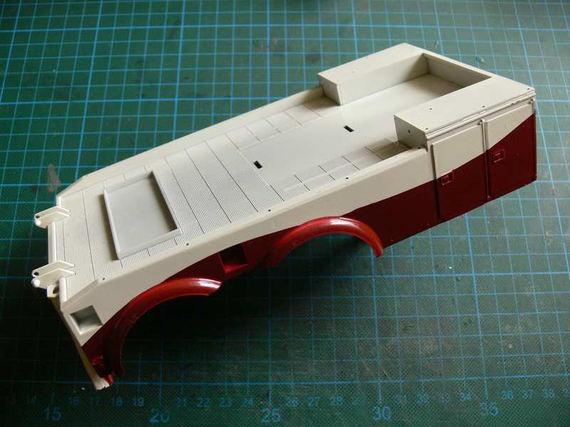

Der Staukasten ist nun fertig lackiert, die Schlösser an den Türen werden noch bearbeitet wenn er richtig trocken ist.

81
Dienstag, 26. September 2017, 20:52
na da hast dir ja eine Arbeit gemacht, aber muss sagen hat sich gelohnt mir gefällt´s :ok:

Etwas weiter bin ich, in den letzten Tagen, dann auch wieder gekommen, der Aufbau hat seinen zweiten Anstrich erhalten. Es ist das gleich Rot wie auch schon an der Kabine und dem Staukasten, hier noch direkt nach der Lackdusche.
Ein paar Stunden später konnte auch schon ausgepackt werden, von unten sah ja noch alles richtig gut aus...
...aber auch mit den Seiten bin ich sehr zufrieden.
Den Aufbau lasse ich nun wieder ein paar Tage in Ruhe, damit die Farbe zeit hat um durch zu trocknen, dann werden noch diese Verbreiterungen, an den Radläufen, mit Anthrazit matt lackiert.
Dann hatte ich mir noch die ganze Zeit, Gedanken über den Kühlergrill gemacht, denn irgendwie hatte Willi da schon recht :) , das es etwas gewöhnungsbedürftig aussieht. Also habe ich immer wieder dem Vorbild, auf die Schnute geschaut, bis es dann irgendwann mal „klick“ gemacht hat.
Hier stimmt einfach das Verhältnis von Breite zur Höhe nicht und als ich dann den original Grill noch mal vermessen hatte war auch klar warum, der ist um gute 5mm länger als meiner. Wo und wann nun dieser Messfehler zustande kam weiß ich auch nicht, liegt wahrscheinlich am Alter :verrückt:
Somit hieß es nun: Kühlergrill die 5., :cracy: dabei habe ich die Rahmenstreben auch gleich noch etwas schmäler gemacht, anstatt 2mm, sind sie jetzt nur noch 1,5mm Breit und die Mittelstrebe hat noch 1mm breite. Hier zunächst noch der Rohling im Vergleich mit dem Vorgänger und danach dann der fertige Grill.
Dann habe ich den Grill zur Probe mal in die Kabine gelegt, angebracht wird er so wieso erst wenn die Kabine fertig und montiert ist.
Hier noch mal im Vergleich zum Vorgänger Grill.

viiieeell besser, der neue Grill! :dafür:
Das sieht jetzt deutlich gefälliger aus!

Danke dir für dein Lob, jetzt stimmen auch die Proportionen. Ja manchmal muss man erst gegen einen Baum laufen, damit man(n) den Wald wieder sieht, in dem man gerade herum läuft. ;(
Hier noch mal ein Bild der vergeblichen Vorversuche... :heul: :grins:
