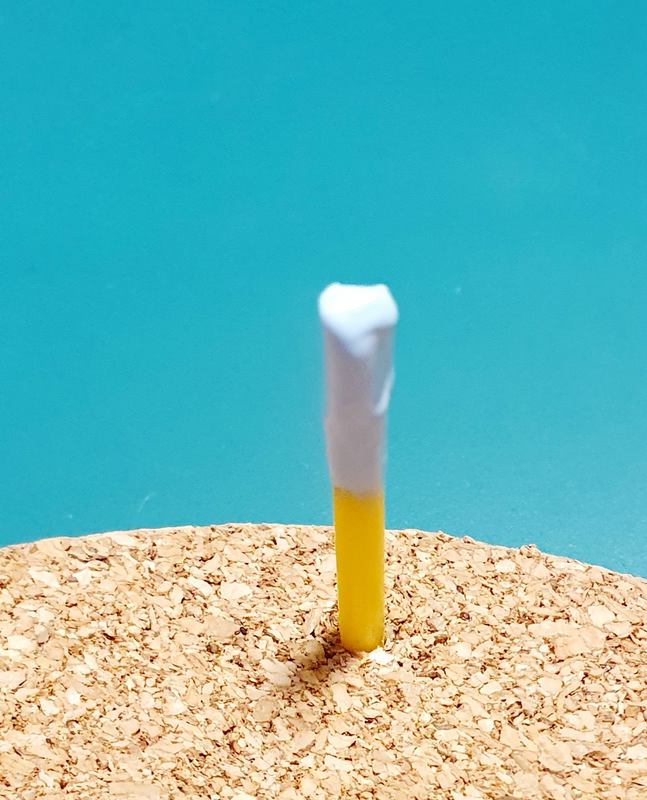

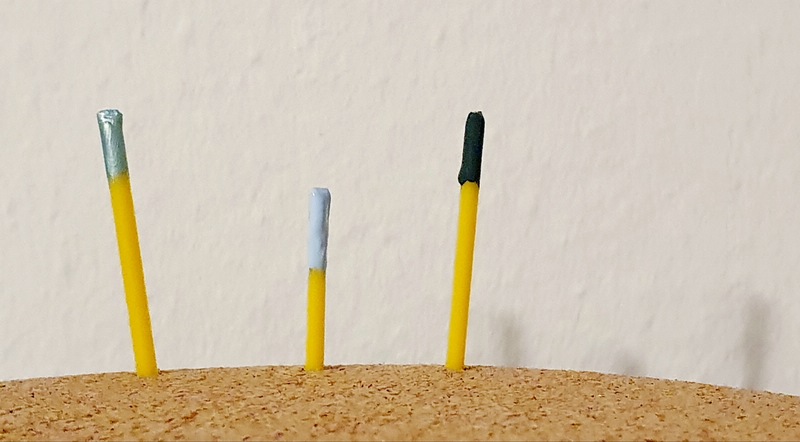

Farbtest und Klebespaß
Nur Kleinigkeiten - aber immens wichtig (für mich)
Ohne Grundierung diverse Ideen umgesetzt:
Nagellack
Acrylfarbe
RevellAquaColour

auch hier, klasse was Du machst. Probieren ist immer gut... :ok:
Würde, wie von Bernd beschrieben, auch erst grundieren, auch wenns mehr Arbeit macht.
Nur aufpassen, wenn Du dann auf die Grundierung ggf Nagellack packst. Sage nur Acryl Farben und ggf Lösemittelhaltige Farben. Das geht meist schief.

lieben Dank für das Lob und ... für den Tipp bzgl. Nagellack - den tatsächlich hatte und habe ich da so paar Ideen und da ich ja nun auch lackieren kann...
Also nicht im Sinne "ich kann DAS" sondern "ich hab die Möglichkeit zu :D :D dank meiner Lackierkabine-Präsentiermaschine kann und werde ich nun grundieren und dann die Farben draufpacken - aber wenn Nagellack dann ohne :thumbsup: :thumbsup: :thumbsup: :thumbsup:

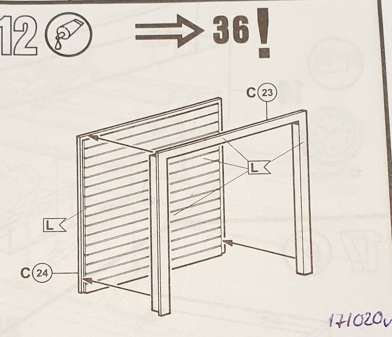

Geplant hatte ich Bauabschnitt 36
Ich schau mir auch immer den nachfolgenden Teil an um zu sehen wie es dann aussehen wird und auf was ich eventuell achten muss
Nach Durchsicht der "Kruschtelkiste" und der "Vorbauteile" die ich bekommen habe, dachte ich, ich dreh am Krönchen
:bang: :bang: :bang: :bang:
Teil 138 - der Fußraum der nach Fertigstellung von 36 erst dran gekommen wäre, war bereits mit Teilen verbaut, welche
1. noch nicht dran sind und
2. an denen selbst noch viele Teile fehlen und die man
3. nicht mal mit Zauberei nachträglich anfügen könnte ohne sich alle Finger zu brechen oder zu verknoten

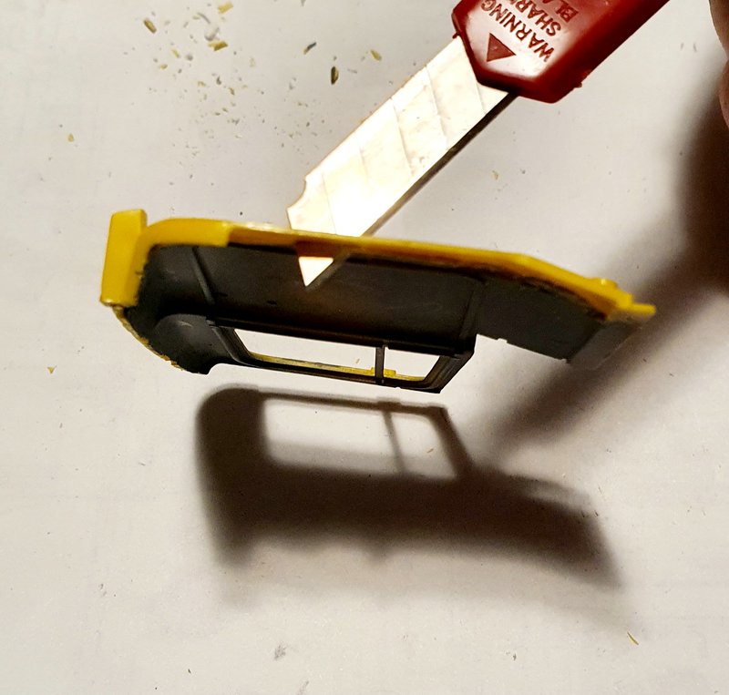

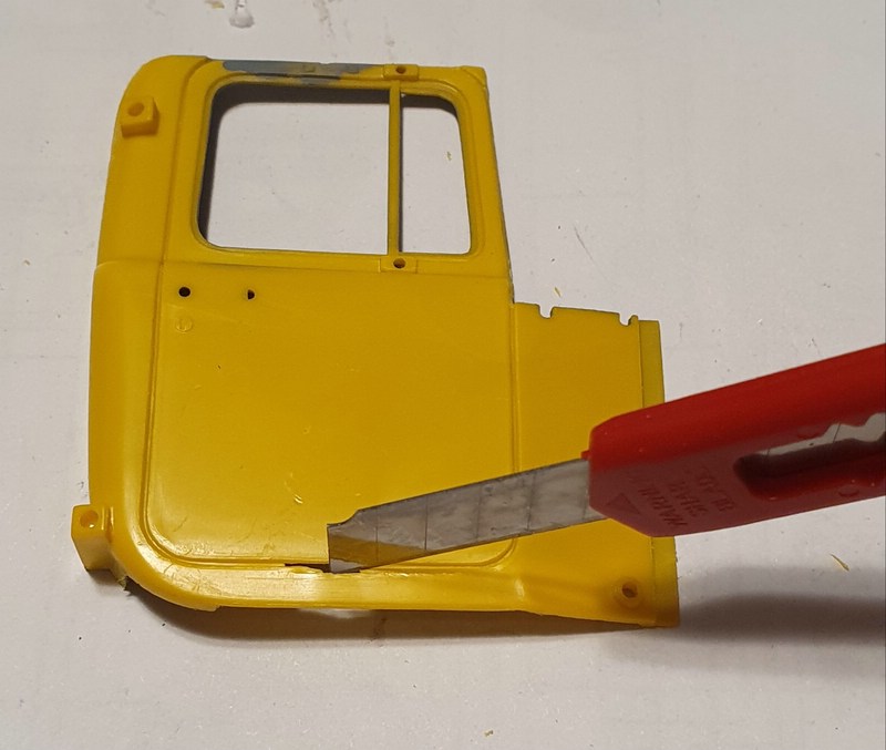

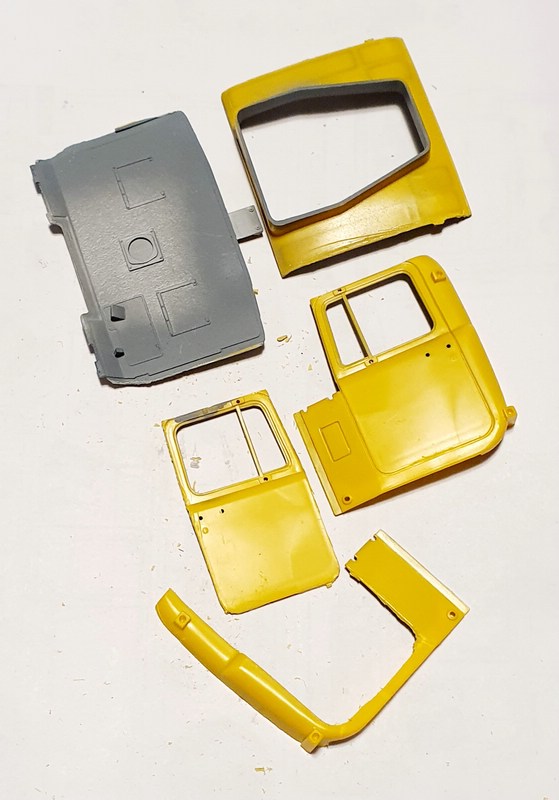

Mit dem Cuttermesser und gefühltem 1000x drüber streicheln - über das Teil nicht das Messer, konnte ich das erste Teil erfolgreich lösen
Durchgang zum Sleeper ist nicht mehr vorhanden und gleich folgt die Fahrertür
Beifahrertür muss natürlich auch noch weichen

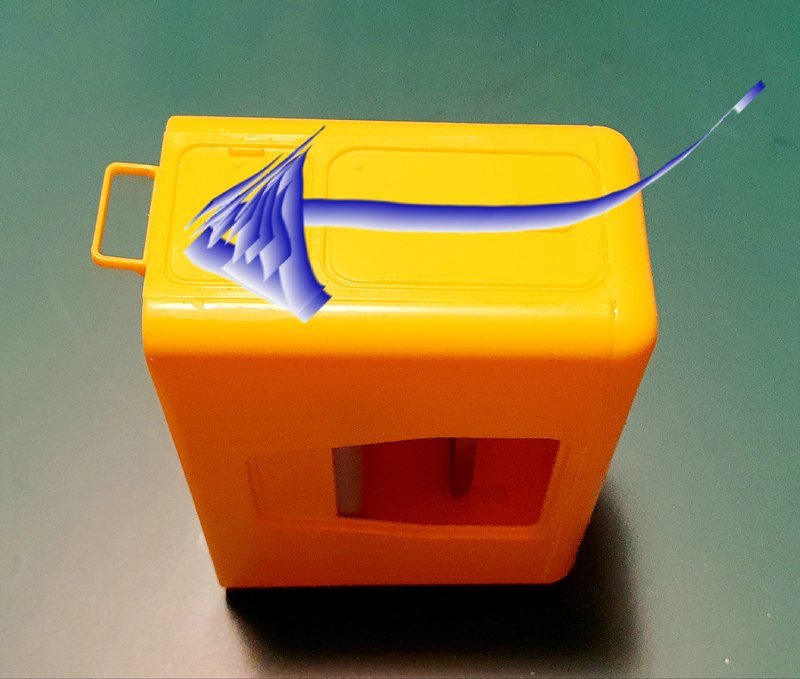

wie ich es geschafft habe DAS (siehe Pfeil) hinzukriegen, erschliesst sich mir null komma null null ?( ?(
Leider ist es auch keine Lichtspiegelung wie eine "Probebohrung" mit dem Cutter ergeben hat
SO liebe Leser und Zuschauer und jetzt ... hätte ich einfach nur das naheliegende machen müssen:
die Stelle verspachteln und in der Trockenzeit fleissig weiter bauen wie ich es wollte
:will: :will: was ganz anderes machen :will: :will:
:?: :?: Warum nicht eine Tür offen lassen um die Fahrerkabine vorzeigbar zu gestalten :?: :?:
Knappe Stunde später und mit viel Angst im Blick und Schweiss auf der Stirn, habe ich die Tür und Kabine erfolgreich getrennt...
Ob der Plan gut war, weiß ich noch nicht, weil ich muss ja wieder alles passgenau zusammenbringen und an die Tür ein Scharnier oder ähnliches anbringen und ...
DAS habe ich natürlich schon 10000x gemacht - NICHT!!
Ich vertraue darauf, das ich das schon irgendwie hinkriege und werde auf jeden Fall vorsichtig sein, weil die Teile schon sehr mitgenommen aussehen nach meiner :!! zärtlichen Behandlung :!!
Weil - BauPlanAbschnitt 42 zeigt uns wie es eigentlich sein sollte und hoffentlich auch werden wird :D :ok: :D

Moin Angel,
Sorry aber ich wieder spreche dir hier einfach mal, denn so dumm war dein Vorgänger hier gar nicht. Sein Gedanke dürfte wohl gewesen sein, erst einmal die Grundteile der Kabine mit dem Boden zu verbinden, damit das auch hält.
Bevor dann die Frontwand (Spritzschutzwand) dazu kommt, werden die Innenteile verbaut. Vorher wird das aber alles lackiert und dann gibt es weniger Ärger beim weiter bauen.
Ok, du hast das also alles wieder auseinander genommen, eine Aktion, an der schon so mancher gescheitert ist und auch die Tür ausschneiden ist dann schon eine gute Idee und nu geht es los...
Aber denke dran das um die Tür ein dünner Streifen Kabinenrahmen war, den du neu gestalten musst, aber das kannst du ja von der anderen Seite abnehmen, also vermessen.
Das solltest du dann oben am Dach ankleben können, sonst sieht die offene Tür schon etwas komisch aus.
Wenn du die Tür beweglich haben willst, wirst du Scharniere bauen müssen, denn vorgesehen war das, so wie ich das sehen, vom Bausatz her nicht.
Aber es geht auch einfacher, wenn du einen 1mm Rundstab nimmst, oder auch kleiner, dann kannst du den zur Darstellung des Scharniebandes nutzen, Das sorgt dann für etwas mehr stabilität, beim ankleben der Tür.
Die Scharniere kannst du übrigens aus Teelichtalu machen, du kennst ja die kleinen runden Teelichter. Das ist dünn genug, damit es nicht weiter auffällt, aber auch stabil genug das es auf Dauer halten wird.
So mehr fällt mir gerade nicht ein, werde also mal die weiter Entwicklung abwarten.

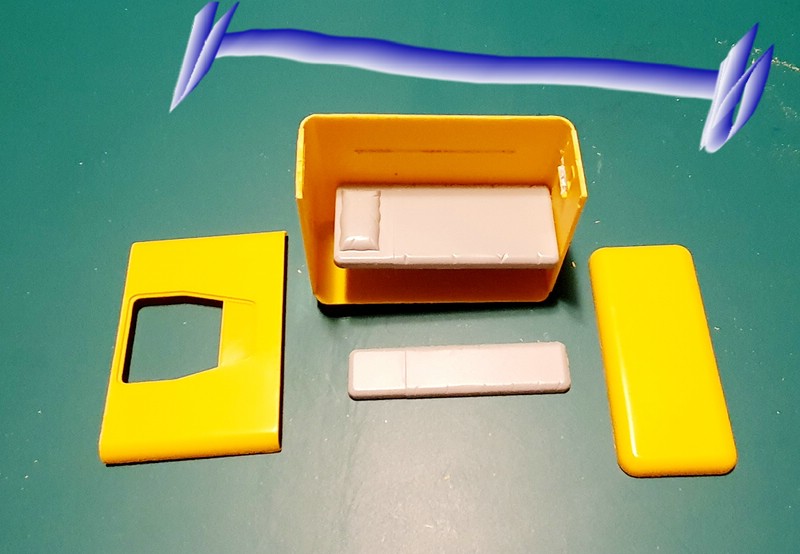

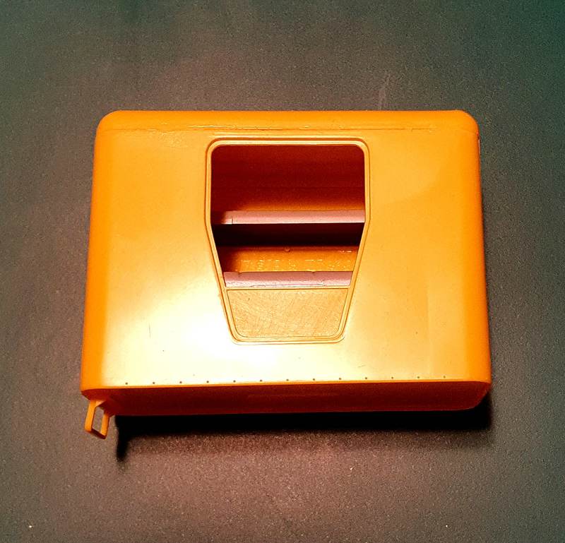

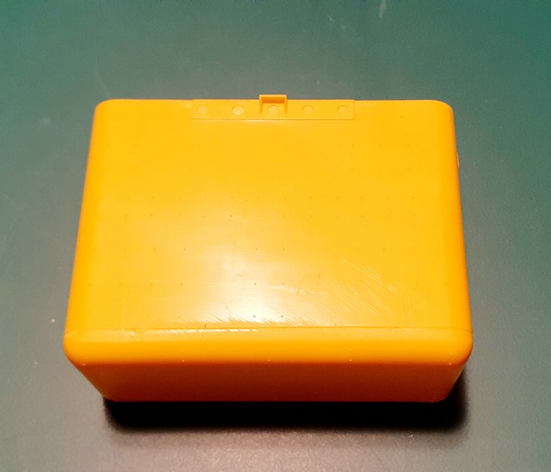

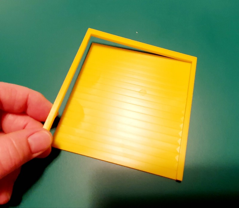

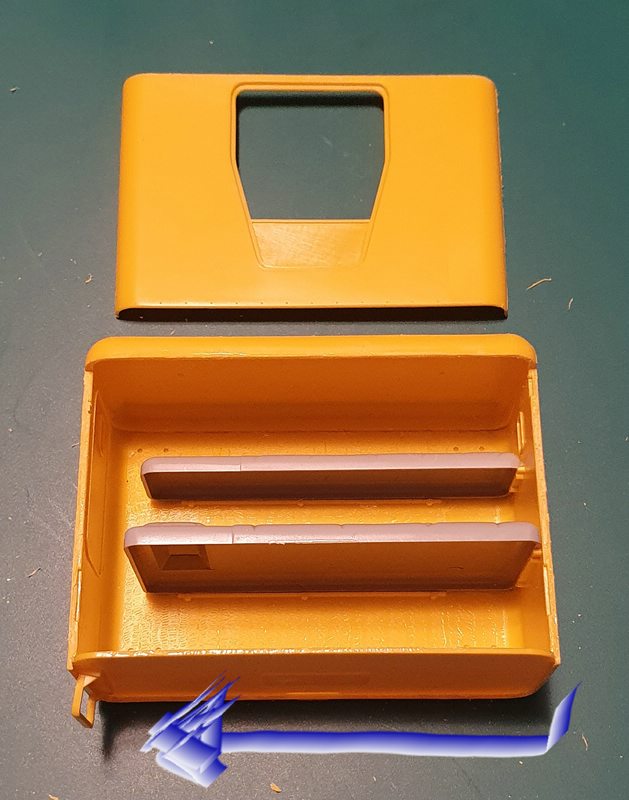

In Thread 25 hier hab ich schon den Sleeper vorgestellt und auch bekundet, ich bin nicht glücklich damit ...
Da ich soooo voller Motivation war, nach dem zerlegen der Fahrerkabine, kam ich mir vor wie die "Königin der Welt" (modifiziertes Zitat aus Titanic ;) ) und hab aus dem da (Draufsicht in den Sleeper):
Bild wurde gemacht um immer im Auge zu behalten, das Minifuzzelteilchen MUSS dranbleiben (Pfeil):
und Blick auf die Rückseite die wunderbar glänzt
begonnen DAS HIER zu fabrizieren...
So lässt es sich auch leichter ins Bett krabbeln - finde ich - mit irgendwas muss ich das ja rechtfertigen
:P :P :P :P

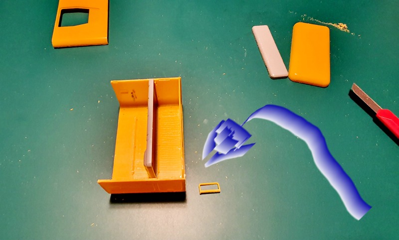

Trittstufe noch dran - ich bin so ein Fuggs :D

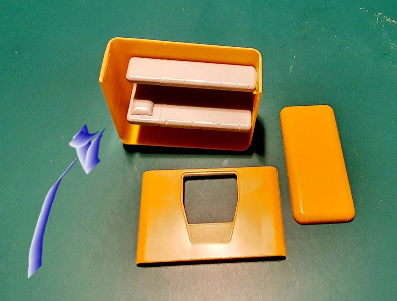

Himmel oder Dach - fachmännisch abgenommen ;)
Sleeper steht schräg - also ... Tritt ... tadaaaa noch immer da - Oh Ja :love:
Oberes Bett - is ja schon nett - aber konkret ... das geht ... mal nicht - die Angel spricht und "bricht"
Nicht nur das Dach - sondern auch, weil schwach ... die Stufe... die hat doch schon gescharrt mit der Hufe ... um mich zu erbosen oder fahren lassen aus Hemd und Hosen ... "Nicht mit mir!", DAS sag ich dir

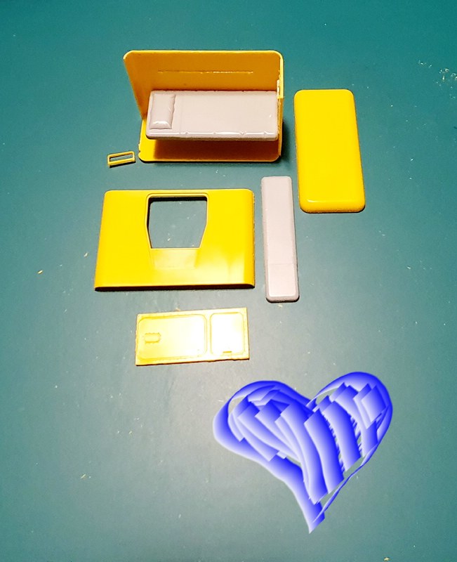

Jetzt nehm ich dir auch noch deine Tür
Das kriegst von mir dafür
Die Tür war dicht, doch ich bin Dichter-in
und hat so nen Gedanken im Koppe drin...
Kurz bevor das Gedicht war aus - nahm ich noch das Fenster raus
Wird was Gutes draus oder werf ichs aus dem Fenster raus :!: :?:
Ihr seht auf den Bildern die Herzen, die Rose und auch die Satzzeichen ... ich hoffe ich werde mit ganzem Herzen in ein paar Tagen oder Wochen sagen können - "JUPP geilste Idee ever vom Röschen" und muss nicht nen dicken fetten Punkt unter einen schönen Traum setzen...

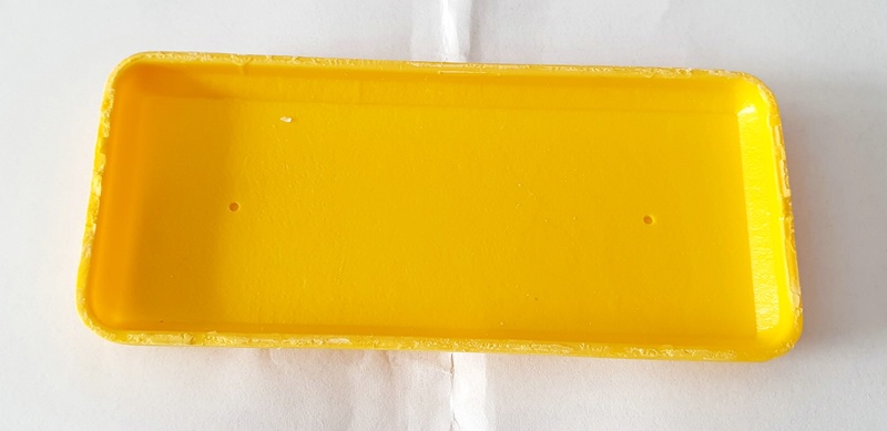

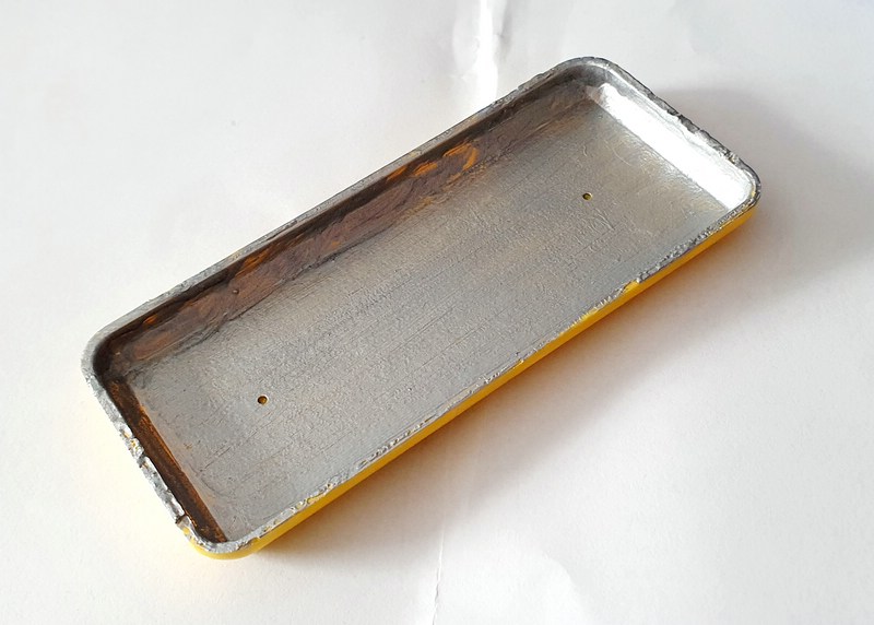

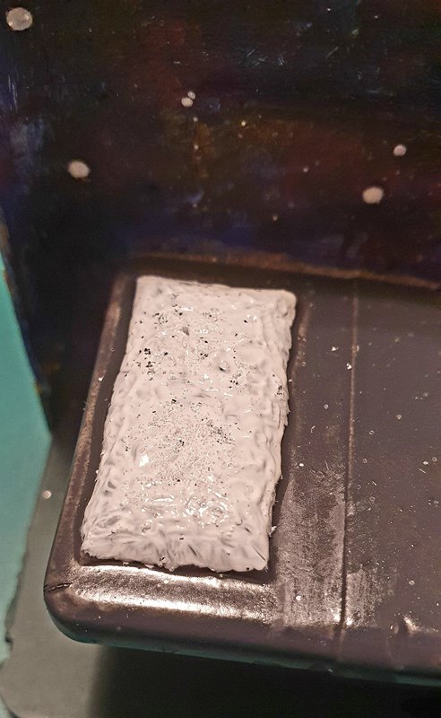

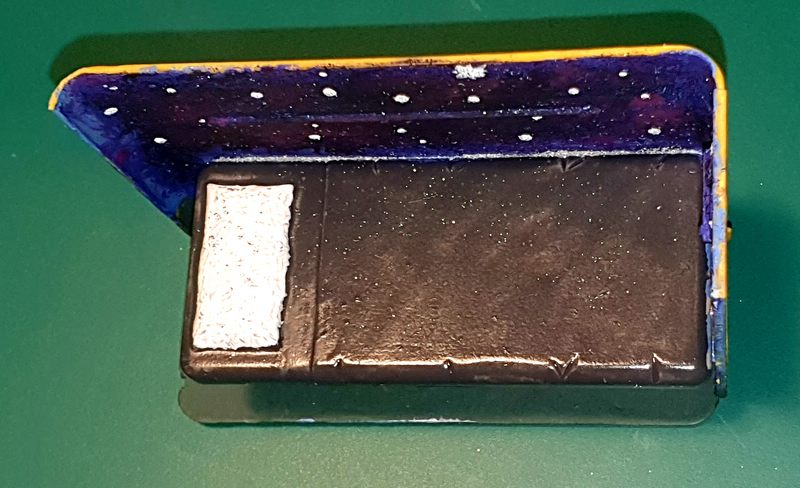

In Thread75 Bild5 seht ihr das Dach - abgetrennt vom Sleeper...
Ich hab weder was geschliffen, noch versäubert - nur gereinigt
Grundierung mit Revell AC 90-Silber vorgenommen
Silvester 19 auf 20 lag diese "Lochhalterung" nach dem Abfeuern einer kompletten Feuerwerksbatterie auf dem Boden.
In dieser Nacht hatte ich noch keine Ahnung, das ich 11 Monate später bereits mit dem BauVirus und der KleberSucht auf ewig infiziert sein würde - mitgenommen hab ich es ... weil ... keine Ahnung :P
mit den gekauften Krokos - jetzt ein nützlicher Helfer
Lichtprobe macht mich noch nicht ganz happy - aber, ich bin ja auch noch lang nicht fertig 8) 8)

N'Abend Angel,
Da hast du nun aber noch einiges zu tun, bis das wieder fertig ist, aber gut, nur so lernt man auch was.
Das Ergebnis mit dem Aqua Color Silber wundert mich nicht, hier sind die e-mail Farben von Revell einfach besser, gerade wenn man das Pinselt.
Und ich habe da eine Idee, wie du das Dach, zum Auf- und Zumachen gestalten kannst, ist auch nicht wirklich schwer und braucht auch nicht viel Material.
Nur ein paar Sheetstreifen, z.b. aus Joghurt- oder Quarkbechern, Hauptsache ist, das diese mit „PE“ gekennzeichnet sind, sonst klebt das nicht.
Hier mal eine einfache Grafik dazu, damit du dir das mal im Bild vorstellen kannst.
Du schneidest dir einfach 1 Streifen ab, sagen wir mal 10mm breit, davon dann 6 Stücke die du wie auf dem Bild, im Dach anbringst. Damit verhinderst du schon mal das es immer wieder runter fällt.
Die elegantere Lösung wäre aber ein umlaufender Sheetstreifen, aber das kannst du später immer noch mal ausprobieren.
Am Anfang geht das auch so und sehen tut man die Streifen ja nur wenn das Dach abgenommen ist und wenn du die Streifen alle genau gleich lang geschnitten und angebracht hast, kannst du das Dach auch darauf abstellen.

Aber nun möcht ich noch zeigen - voller Stolz - was ich bis vorhin zustande gebracht habe...
:love: :love: und mir gefällt es ohne Ende :love: :love:
Unsere Fahrer finden sich des Nachts unmittelbar in der Natur wieder, sobald sie in ihren Sleeper krabbeln/steigen.
Der Duft von grünem Gras umweht sie. Vögel zwitschern sie leise in den Schlaf, Blätter rascheln im Nachtwind und die die Sterne leuchten hoch oben am Firmament :sabber:
Den Rasen habe ich zuerst in Revell AC 48 Seegrün grundiert und etwas trocknen lassen
Ich weiß schon, das man später eventuell davon nix mehr sieht, aber DAS unter dem Bett werde ich nicht in WerkstückGrau lassen - bin ich :gegen:
AcrylfarbenMix aus Dunkelblau, Hellblau und Glitter angerührt
:bang: :du: Glitter müsst ihr nicht reinmischen, geht unter bei den andern Farben - für euch getestet :du: :bang:
Ich hab zu wenig zum ärgern, aber genug zum unterm Bett pinseln angemischt - also :thumbsup: :thumbsup: :thumbsup: :thumbsup:
Irgendwie sieht es aus, als wäre ich in einem alten Schwimmbad wo schon lange das Wasser abgelassen wurde, oder aber in nem B-Horror-Movie wo die blaue Farbe langsam von der Wand fließt um mich unter sich zu begraben und zu "bläuen"
Ich hoffe wenn alles trocken ist, ist zumindest der "HorrorMovie" vom Tisch

Auf etwas - eigentlich ganz simples und fast nicht wichtiges - bin ich jetzt schon dolle stolz und das möchte ich gern zeigen, es gehört auch indirekt zum BB dazu und macht mir auf jeden Fall mega Freude (evtl. nickt jetzt jemand beim lesen und sehen und freut sich mit mir)
Der Himmel kann nur Nachts das "Kreuz des Südens" strahlen lassen, also muss er dunkler werden...
DAS HIER war zu dunkel, aber ich kann mit LilaTönen und dem Glitzer und den Steinchen nacharbeiten und noch hab ich etwa 3mm die ich mit Farbe zukleistern kann, bis das Dach zu schwer ist für den "Shadow"
:abhau: :abhau: :abhau: :abhau:
Hier seht ihr - NICHTS oder FAST NICHTS und genau das meine ich mit "ich bin bissi stolz"
Ich hab das mit malen und pinseln nie so recht beherrscht und hatte immer Bammel alles sieht danach aus wie bei einer 3jährigen, wobei die zum Teil schon besser sind...
Aber ich kann das wohl doch recht gut - denn soviel über den Rand oder so hab ich echt nicht "gebatzt" würde meine Schwester sagen
:respekt: :dafür: Angel - so langsam kann man dich auf die Menschheit loslassen :D :ok: :D
Das bissi am Rand mach ich entweder wenn der Rest trocken ist oder es verschwindet sowieso, wenn ich den "Shadow" aussen einfärbe

Eigentlich wollte ich dich nun erst mal aufhalten, weil man im Dach ja immer noch die Spuren, vom Pinsel sieht, aber warum, denn diese Spuren kann man ja auch zur Bildung des Sternenhimmels einsetzen und Fantasie, wie man das machen kann hast du ja ausreichend. Nur die Kanten, solltest du von außen, noch von jeglicher Farbe befreien, damit man später die Absätze unter der Außenfarbe nicht mehr erkennen kann.
Also viel Spaß beim weiter machen und immer daran denken, in der Ruhe liegt die Kraft, der Rest kommt dann schon von ganz alleine. :)
83
Mittwoch, 11. November 2020, 00:31
Moin Bernd,
also wenn ich die Wahl hätte - und genügend Geld - um mir den Wunsch auch zu erfüllen :sabber: , würde ich gern deinen Camper in 1:1 bauen lassen und damit meine Weltreise (Jungmädchentraum) antreten :love: :love:
Ein Glück kann ich mit dem Satz "Da muss ne alte Frau lang für stricken" was anfangen und stricken kann ich auch - aber derzeit üb ich mich an "Arabesque" (Pose im Ballett - man steht auf einem Bein und ja, ihr dürft lachen :abhau: ) in den Pausen in denen ich nicht an den Skizzen für den "Shadow" arbeite...
Ich bin auch schon am biegen der Scharnierführung und suche diverse Werkstoffe zusammen um die Scharnierhalterung fertigen zu können... es macht so unglaublich Spaß, ich fass das manchmal garnicht :love: :love:
Die Ränder werden noch versäubert, geschliffen und gefeilt, aber ich dachte ich warte bis nach dem Auftrag der nächsten Farbschicht - ich will versuchen den Carinanebel um das Kreuz des Südens herum darzustellen mit Teilen der Milchstrasse dabei (Quelle: www.starobserver.org/tag/kreuz-des-suedens/ )
Ich weiß schon jetzt, es wird nie so werden wie in real anzusehen und es wird sich nie mit einem Gedicht in meinem Roman decken, aber allein der Versuch macht mich schon sehr glücklich weil ich dabei die Weite und Freiheit spüren kann und wenn ich es schaffe, euch ein wenig davon zu vermitteln, glaube ich, ist es schon eine große Sache :thumbsup:
Sollte alles schief gehen, habe ich zumindest wunderschöne Skizzen und Bilder, welche ich mir an die Wand pinnen kann.
Je nachdem von welcher Seite man eine Sache betrachtet, sieht man immer irgendwo etwas schönes (man muss nur fest dran glauben).

seit heute versteh ich dich total wegen Airbrush oder den Revell Emailfarben - leider gibt das Bild den Glanz und das Strahlen nicht 1/1 wieder, aber Du und alle andern kennen das ja sicher...
Ich hab nicht - noch nicht - mit der Gun gearbeitet, aber mit dem Pinsel und :love: :love: WOW :love: :love: Wahnsinn... und das obwohl ich wieder mal nicht pinseln kann, aber auch das wird besser von Mal zu Mal
Ich bin noch im Sleeper und hab am Sternenhimmel neue Farbe angebracht - Etappenweise komm ich ans Ziel :thumbsup: :thumbsup:
man sieht sogar ein bißchen den verarbeiteten und verschwundenen Glitzer wieder 8o 8o
Aber bis zum "Kreuz des Südens" wird es noch oft dunkel draussen...
Das Fahrerbett hab ich mit Revell E Panzergrau 78matt grundiert
(Ich wollte die Farben mal testen und an einer Stelle die man später so eh nicht mehr sehen wird)

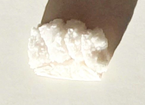

Im nächsten Bild sieht man nur was ich draus gemacht habe - leider hab ich vergessen das Original zu blitzen...
Ein Bommelschal den ich voll komisch am Hals fand, hab ich zerlegt in seinen Garnstrang und auf Karton gewickelt, weil die Bommels sich immer wieder verhakt haben :motz: X( :motz:
Die Bommel - ein paar davon - abgeschnitten und farblich sortiert...
Zipfel muss dran bleiben ( 2 Stück ham sich in Fusels aufgelöst) :bang: ?( :bang:
Tatü Abmessung eingezeichnet und ausgeschnitten
4 Bommels mit Bastelkleber aufs Tatü geklebt
Tatü umgeknickt und fest an die Bommels geklebt
Wunsch und Traum ist es, das die Bommel mir ein wundervoll weiches und weißes Kopfkissen zaubern helfen und die schwarzen eine schöne Winterdecke zum einkuscheln im Truck...
sollte sich das als Mist erweisen werde ich etwas genähtes oder gehäkeltes einbauen ... Im BigUniverseofFunandStories gibt es immens viele Künstler (also wieder ICH) die ihr Können zeigen möchten und deshalb wird getestet bis was funzt

Trotzallem hab ich weiter arrangiert :love: :love:
Ich selbst finde es von Mal zu Mal wirklich besser ... aber ... bis vor 3 Monaten hatte ich auch zeitweise noch einen Blindenstock - deshalb überlaass ich Dir und den andern das Feld der Benotung :D
NOCH werd ich den Sleeper nicht austauschen oder versuchen zu reinigen - sag ich gleich dazu :du: :du:
Fahrerbett mit Silbertraumkissenunterlage und Sternenhimmel
Silbertraumkissenunterlage aus der Nähe
Himmelszelt (Dach vom Sleeper) aus der Sicht des Fahrers (noch ohne Kreuz des Südens)
