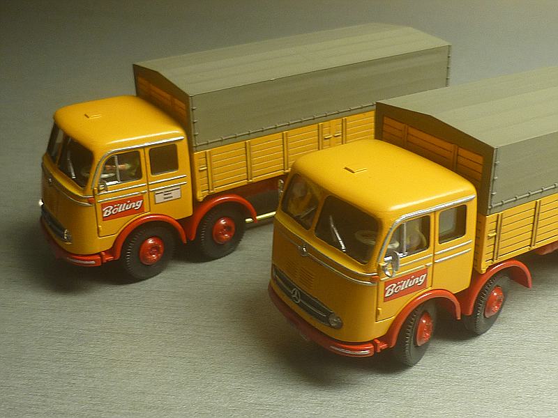

Hier nun das Ergebnis:
Wie ihr auf diesem Foto sehen könnt, habe ich die Zwischenräume des Fahrgestells mit Plastiksheet ausgefüllt und anschließend die Aussparungen
für das Lenkservo und den Antriebsmotor erstellt.

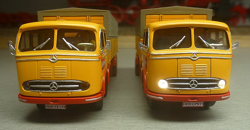

Für die Beleuchtung habe ich mir SMD- LEDs besorgt und diese für die Frontscheinwerfer hinter die Lichtleiter geklebt. Damit diese nicht die Unterseite der Kabine ausleuchten,
habe ich sie schwarz gestrichen. Die Verwendung der LEDs ist relativ einfach, man muss sich nur Mühe bei der Berechnung der Vorwiderstände geben.
Der Akku des Modells hat eine Spannung von 3,7 Volt. Die Arbeitsspannung der LEDs variiert je nach Farbe. In meinem Fall habe ich für die Scheinwerfer einen Widerstand von 22Ohm und
für die Rücklichter 150 Ohm verwendet.
Und es klappt.

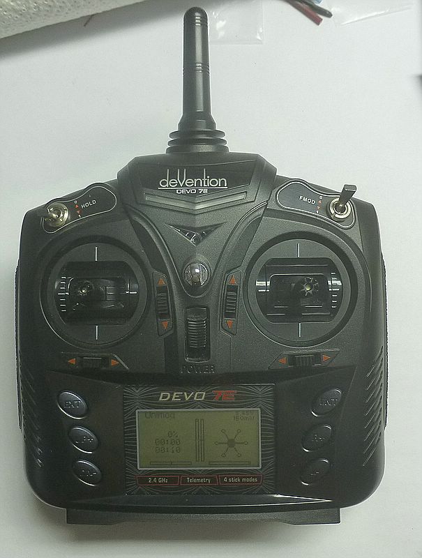

Dies ist der Sender.
